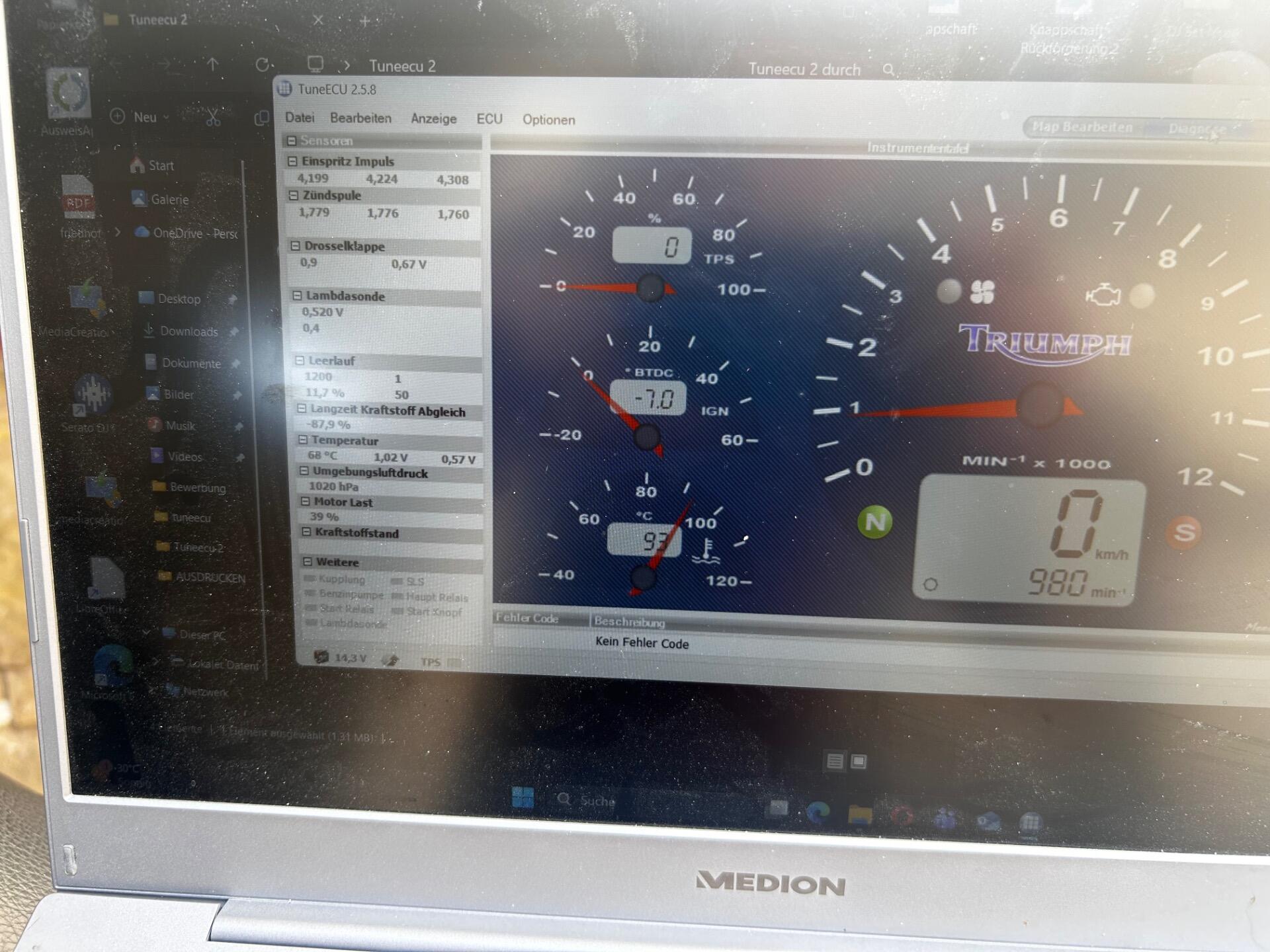

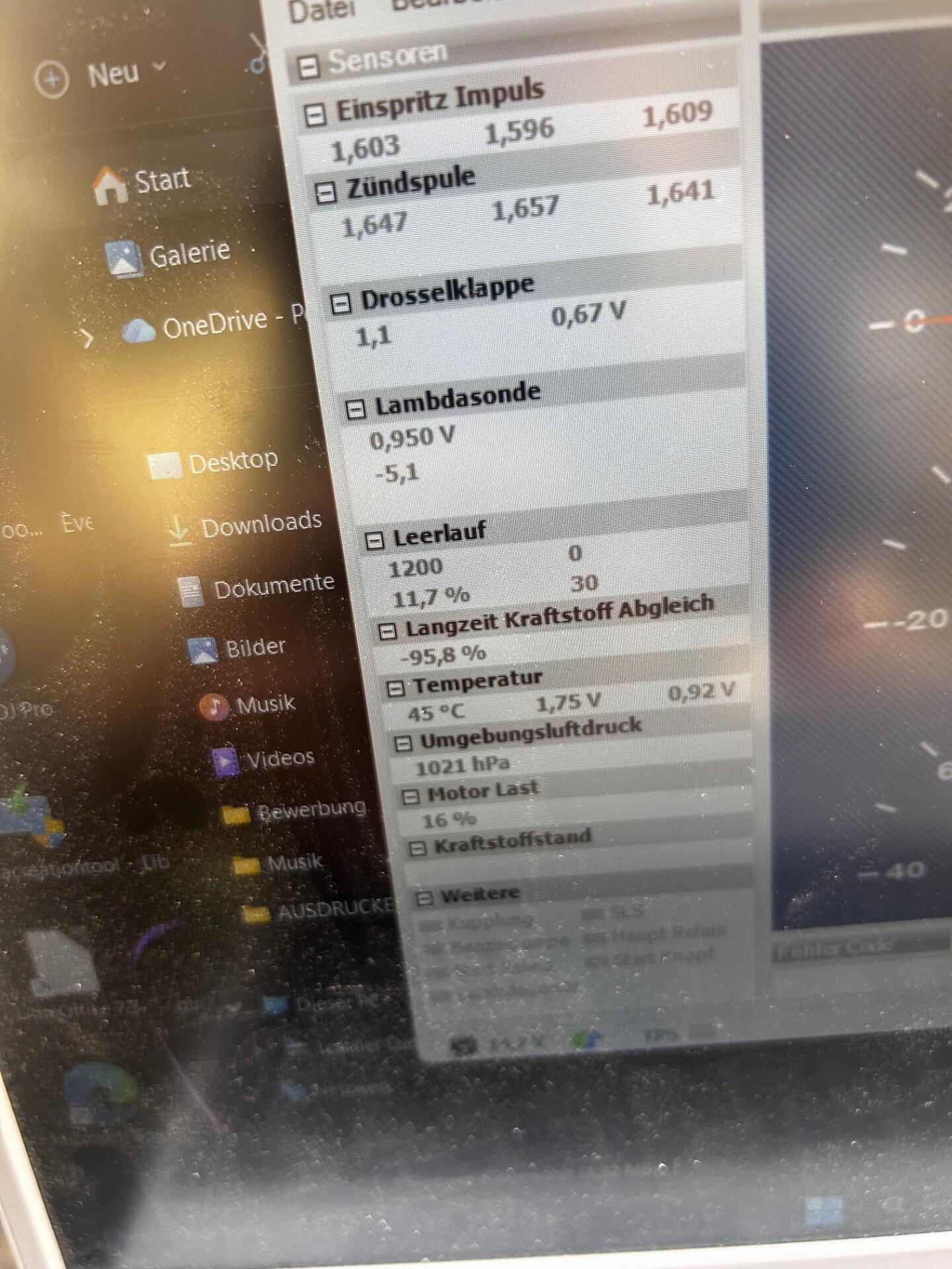

Siggi2607 Posted June 25 Posted June 25 Moin, vielleicht kann mir das jemand erklären, mir erschließt sich die Logik nicht. Habe gestern mal den Laptop mit TuneECU angestöpselt und versehentlich den langzeit Kraftstoff Abgleich Wert verstellt, zum Glück hatte ich vorher ein Foto gemacht😂 Maschine sprang dann nur noch kurz an und ist sofort wieder aus. Der wert war vorher bei -95,8. den Wert kann man leider nicht frei wählen. Ich hab so lange durchgesucht bis ich -87,9 gelandet bin. dabei ist die nach einem gasstoß aus gegangen und bei schnelleren beschleunigen hat die sich verschluckt. also weiter durch geklickt wo ich jetzt bei -96,2 gelandet bin. Jetzt läuft die wieder ungefähr wie vorher. ich versteh aber leider nicht wie die mit so einem krass negativen Wert laufen kann und wieso das so ist. schonmal danke für euere Mühe Quote
MelKlu Posted June 25 Posted June 25 Ganz einfach erklärt: Dein Motor bekommt aus irgendeinem Grund zu wenig Luft und so muss die ECU regelmäßig die Einspritzmenge nach unten korrigieren. Um dies nicht ständig tun zu müssen, reduziert sie alle Werte der F-Tabelle um den angegebenen Wert. 'Long Term Fuel Trim' oder Langzeitgemisch. Quote
Siggi2607 Posted June 25 Author Posted June 25 vor 11 Minuten schrieb MelKlu: Ganz einfach erklärt: Dein Motor bekommt aus irgendeinem Grund zu wenig Luft und so muss die ECU regelmäßig die Einspritzmenge nach unten korrigieren. Um dies nicht ständig tun zu müssen, reduziert sie alle Werte der F-Tabelle um den angegebenen Wert. 'Long Term Fuel Trim' oder Langzeitgemisch. Dazu muss ich sagen, das ich einen k&n drin habe. was kann ich denn tun um das (Problem?) zu beheben ? Quote

cdtiger Posted June 25 Posted June 25 vor 6 Stunden schrieb Siggi2607: Moin, vielleicht kann mir das jemand erklären, mir erschließt sich die Logik nicht. Habe gestern mal den Laptop mit TuneECU angestöpselt und versehentlich den langzeit Kraftstoff Abgleich Wert verstellt, zum Glück hatte ich vorher ein Foto gemacht😂 Maschine sprang dann nur noch kurz an und ist sofort wieder aus. Der wert war vorher bei -95,8. den Wert kann man leider nicht frei wählen. Ich hab so lange durchgesucht bis ich -87,9 gelandet bin. dabei ist die nach einem gasstoß aus gegangen und bei schnelleren beschleunigen hat die sich verschluckt. also weiter durch geklickt wo ich jetzt bei -96,2 gelandet bin. Jetzt läuft die wieder ungefähr wie vorher. ich versteh aber leider nicht wie die mit so einem krass negativen Wert laufen kann und wieso das so ist. schonmal danke für euere Mühe Moin, nicht böse sein, aber mir erschließt sich nicht, warum du an den Internas der Software rumfummelst, offenschtlich ohne die richtige Ahnung zu haben. Hier im Forum gibt es einige, die das können, ich def. nicht. Also verfahre ich seit Jahrzehnten nach dem Motto: " never touch a running system ". Und das hat sich bewährt. Wenn es ein Problem gibt, frage ich jemand, der es vermutlich kann. Gruß Chris Quote
Siggi2607 Posted June 25 Author Posted June 25 vor einer Stunde schrieb Düse: Warum hast du das TuneEcu angeschlossen? Gab es vorher schon Probleme, die du mit TuneEcu beheben wolltest? Schlechte Gasannahme, Ruckeln, Leerlauf stabil? Oder einfach nur (versehentlich?) die Daten verstellt? Die Daten hatte ich versehentlich verstellt, der Long Term war aber schon vorher bei 95,8. Hab mit tune ecu den Lüfter etwas früher geschaltet, deswegen angeschlossen. Quote
Siggi2607 Posted June 25 Author Posted June 25 vor 13 Minuten schrieb cdtiger: Moin, nicht böse sein, aber mir erschließt sich nicht, warum du an den Internas der Software rumfummelst, offenschtlich ohne die richtige Ahnung zu haben. Hier im Forum gibt es einige, die das können, ich def. nicht. Also verfahre ich seit Jahrzehnten nach dem Motto: " never touch a running system ". Und das hat sich bewährt. Wenn es ein Problem gibt, frage ich jemand, der es vermutlich kann. Gruß Chris Es war ein Versehen das ich diesen Wert geändert habe. Das Bild ist von bevor das passiert ist. Und nein ich hab keine Ahnung davon deswegen Fummel ich auch nicht daran rum. Aber danke für die Info das man es nicht macht wenn man keine Ahnung hat. Trotzdem war der Wert schon vorher anscheinen beschissen und ich würde gerne wissen wieso. Quote
MelKlu Posted June 26 Posted June 26 Den Wert setzt die ECU selbständig, nur muss dazu der Motor einfach lange genug laufen. Machst du ein Reset auf 0, beginnt die ECU erneut mit ihrer Anpassung. Bis dahin müsstest du den Motor irgendwie am Laufen halten, oder den Fehler beseitigen. Wie oben schon erwähnt, würde ich mir zuerst den MAP Sensor anschauen. Bei den alten Sagem-ECU's gab es zwei Varianten. Die eine hatte den Sensor im hinteren Teil der Airbox. Die andere hat den Sensor im Steuergerät, verbunden mit der Airbox durch einen Schlauch. Ist dieser undicht, hast du exakt diesen Fehler. Quote
Siggi2607 Posted June 26 Author Posted June 26 vor 38 Minuten schrieb MelKlu: Den Wert setzt die ECU selbständig, nur muss dazu der Motor einfach lange genug laufen. Machst du ein Reset auf 0, beginnt die ECU erneut mit ihrer Anpassung. Bis dahin müsstest du den Motor irgendwie am Laufen halten, oder den Fehler beseitigen. Wie oben schon erwähnt, würde ich mir zuerst den MAP Sensor anschauen. Bei den alten Sagem-ECU's gab es zwei Varianten. Die eine hatte den Sensor im hinteren Teil der Airbox. Die andere hat den Sensor im Steuergerät, verbunden mit der Airbox durch einen Schlauch. Ist dieser undicht, hast du exakt diesen Fehler. Hi danke dir für deine Antwort. der Wert ich gerade bei -96,2 und damit läuft die Maschine. TPS reset hab ich gemacht und die Maschine nach dem der Lüfter an war 12 Minuten laufen lassen. Der Wert hatte sich aber nicht verändert. der map Sensor ist bei mir in der airbox. wie kann ich den am besten auf richtige Funktion prüfen ? Gruß Quote
MelKlu Posted June 26 Posted June 26 Mich überrascht dieser hohe Korrekturwert, aber ich weiß nicht welche Werte TuneECU überhaupt darstellt (Impulszeit, Luft-, oder Kraftstoffmenge), aber du solltest auch mit meinen allgemeingültigen Erklärungen klarkommt. Okay, der MAP-Sensor hat heute weit mehr Gewicht. Bei deiner Tiger ist es eher nur ein Barometer, der die ECU für Motorverschleiß oder auch im Gebirge anpasst. Mechanische Defekts sind eher selten und rühren meist von Ölablagerungen (aus der Motorentlüftung, benetzten Luftfiltern). Beim Reinigen aber keine Druckluft oder Bremsenreiniger verwenden. Lieber etwas aus dem Elektroshop. Diese Reinigung mache ich bei meinen Fahrzeugen bei jeder Luftfiltersäuberung/-wechsel. Dein Sensor hat wahrscheinlich 3 Kontakte. Am Stecker sollte einer der äußeren Kontakte 5V und der andere Steuergerät-Grund haben. Messe dies mit einem Spannungsmesser. Am Sensor selbst muss zwischen diesen Kontakten mehr als 0 Ohm sein. Der mittlere Kontakt ist die Sensorleitung zur ECU. Hier sollten bei stehendem Motor 4 bis 4,5V zu messen sein. Bei laufendem Motor sinkt dieser Wert von etwa 3V bis auf 0,5V je nach Gas. Du kannst diese Werte auch mit einer Vacuum-Pumpe überprüfen: 0 kPa entspricht 4,5V , 50 kPa entsprechen 2,5V und 100kPa etwa 1V. Den Test mit dem Oszilloskop schenke ich mir hier . Nach der Reinigung solltest du wieder ein Reset machen, oder den Korrekturwert manuell nullen. Besser aber die APP das machen lassen. Die Einstellung des Leerlauf-CO auf etwa 2 bis 2,5% würde sicherlich auch nicht schaden. Als kleine Warnung: Ich würde das Motorrad nicht großartig fahren, den Motor schon gar nicht stark belasten. Nehme an, dass er sehr mager läuft und entsprechend heiß wird. 1 Quote
Siggi2607 Posted June 26 Author Posted June 26 vor 24 Minuten schrieb MelKlu: Mich überrascht dieser hohe Korrekturwert, aber ich weiß nicht welche Werte TuneECU überhaupt darstellt (Impulszeit, Luft-, oder Kraftstoffmenge), aber du solltest auch mit meinen allgemeingültigen Erklärungen klarkommt. Okay, der MAP-Sensor hat heute weit mehr Gewicht. Bei deiner Tiger ist es eher nur ein Barometer, der die ECU für Motorverschleiß oder auch im Gebirge anpasst. Mechanische Defekts sind eher selten und rühren meist von Ölablagerungen (aus der Motorentlüftung, benetzten Luftfiltern). Beim Reinigen aber keine Druckluft oder Bremsenreiniger verwenden. Lieber etwas aus dem Elektroshop. Diese Reinigung mache ich bei meinen Fahrzeugen bei jeder Luftfiltersäuberung/-wechsel. Dein Sensor hat wahrscheinlich 3 Kontakte. Am Stecker sollte einer der äußeren Kontakte 5V und der andere Steuergerät-Grund haben. Messe dies mit einem Spannungsmesser. Am Sensor selbst muss zwischen diesen Kontakten mehr als 0 Ohm sein. Der mittlere Kontakt ist die Sensorleitung zur ECU. Hier sollten bei stehendem Motor 4 bis 4,5V zu messen sein. Bei laufendem Motor sinkt dieser Wert von etwa 3V bis auf 0,5V je nach Gas. Du kannst diese Werte auch mit einer Vacuum-Pumpe überprüfen: 0 kPa entspricht 4,5V , 50 kPa entsprechen 2,5V und 100kPa etwa 1V. Den Test mit dem Oszilloskop schenke ich mir hier . Nach der Reinigung solltest du wieder ein Reset machen, oder den Korrekturwert manuell nullen. Besser aber die APP das machen lassen. Die Einstellung des Leerlauf-CO auf etwa 2 bis 2,5% würde sicherlich auch nicht schaden. Als kleine Warnung: Ich würde das Motorrad nicht großartig fahren, den Motor schon gar nicht stark belasten. Nehme an, dass er sehr mager läuft und entsprechend heiß wird. Gerade eben gemessen. bei eingeschalteter Zündung ca 4,9 Volt beim anlassen passiert nicht es bleibt bei 4,9 Volt Danke für deine Mühe. weiß jemand wo ich einen nicht überteuerten Sensor bekomme ? 😂 Quote

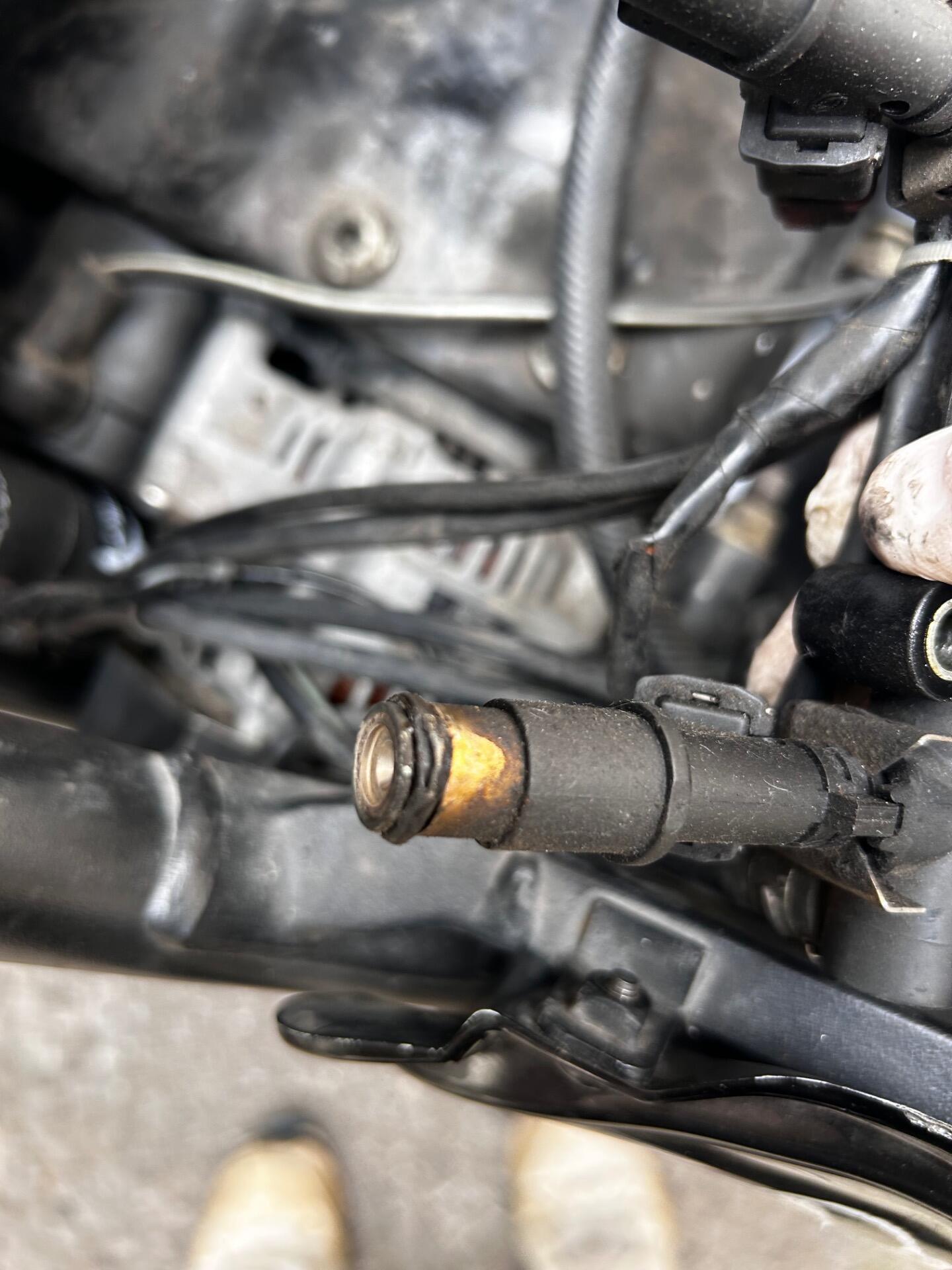

MelKlu Posted June 26 Posted June 26 (edited) Also Außen und Mitte den selben Wert? Dann ist das Piezzoelement defekt. Kannst du dir eventuel einen Sensor aus einem Auto (kein Turbo) passend machen? Die Werte sind identisch. Edited June 26 by MelKlu Quote
Siggi2607 Posted June 26 Author Posted June 26 vor 6 Minuten schrieb MelKlu: Also Außen und Mitte den selben Wert? Dann ist das Piezzoelement defekt. Kannst du dir eventuel einen Sensor aus einem Auto (kein Turbo) passend machen? Die Werte sind identisch. Ja genau. Ich hab zufällig gerade einen gesehen bei für etwa 20€ der hat die selber Herstellernummer und sieht genau so aus wird aber als Drucksensor für Chevrolet verkauft. Quote
Siggi2607 Posted June 29 Author Posted June 29 (edited) Ein anderer Map sensor ist verbaut. tune ecu zeigt aber nen Wert von 854hpa an. Im ausgeschalteten Zustand und im Leerlauf , das schwankt der Wert ein bisschen. gemessen an der Signalkabel habe ich bei laufenden Motor ca 4 Volt und bei den alten Sensor hab ich mal nen Schlauch angeschlossen und mal einen Unterdruck erzeugt, dann ändert sich der Wert. Also würde ich sagen der Sensor funktioniert nur im luftfilterkasten ist nicht genug Unterdruck ? ich Blick da nicht mehr durch. Edited June 29 by Siggi2607 Quote
MelKlu Posted June 30 Posted June 30 Hallo, Ich habe gestern ein wenig recherchiert und einen unserer 'alten' Triumph-Schrauber auf ein Bierchen eingeladen. Bei meiner letzten Antwort ist mir leider ein Fehler unterlaufen. Die Pinbelegung im Sensorstecker ist falsch. Mitte (Pin 1) ist die Masse von der ECU. Außen (Pin 3, Pink/Violet) ist die Versorgungsspannung, der andere äußere (Pin 2, Pink/Grau) ist das wechselnde Sensorsignal. Ist im Kabel irgendwo eine Unterbrechung oder Schluss, wird Fehlercode P1560 gespeichert. Zu den tatsächlichen Spannungswerten gibt Triumph nichts an und empfiehlt einfach den Austausch. Gaaanz toll! Da der Sensor als Barometer verwendet wird und nur in der Airbox misst, sind die Druckänderungen natürlich nicht so extrem wie direkt im Saugrohr. Trotzdem müssten deutliche Änderungen, beispielsweise beim 'Gaszupfen' erkennbar sein... Wie schon gesagt, habe ich mit TuneECU noch nie gearbeitet. Unsere APP zeigt entweder das Vakuum oder die Signalspannung an. Auf deinem Bild sehe ich nun 1021 hPa als Umgebungs-/Absolutdruck an. Das scheint zwar ein wenig hoch im Leerlauf, sollte aber von deinem Sensor kommen. Die jetzt gemessenen 854 sind wiederum etwas wenig. Wichtig ist auf alle Fälle, dass sich beim Spiel am Gas der Wert reduziert. Im Gespräch haben sich noch einige weitere Fehlerquellen ergeben: What Causes Long-Term Fuel Trim to Go Negative Cause Why It Creates a Negative LTFT Most Common Signs Oxygen sensor failure Sensor reports rich when mixture is correct, ECM removes fuel unnecessarily Fuel trim persistently negative, poor mileage, O2 sensor code Mass airflow sensor failure Sensor over-reports airflow, ECM adds too much fuel, LTFT compensates negative Power loss, rough idle, MAF-related fault code Failing fuel system Leaking injectors, excessive fuel pressure, or faulty pressure regulator delivers too much fuel Rich smell, black exhaust smoke, fuel economy drop ECM malfunction Programming error or internal fault causes incorrect fuel delivery commands Multiple unrelated fault codes, erratic sensor data Fuel or air leaks Fuel leaks increase available fuel; certain air system faults affect delivered mixture. Fuel smell, visible leak under vehicle, irregular mixture readings Hoffe du kommst damit klar? Quote
Siggi2607 Posted June 30 Author Posted June 30 vor 8 Minuten schrieb MelKlu: Hallo, Ich habe gestern ein wenig recherchiert und einen unserer 'alten' Triumph-Schrauber auf ein Bierchen eingeladen. Bei meiner letzten Antwort ist mir leider ein Fehler unterlaufen. Die Pinbelegung im Sensorstecker ist falsch. Mitte (Pin 1) ist die Masse von der ECU. Außen (Pin 3, Pink/Violet) ist die Versorgungsspannung, der andere äußere (Pin 2, Pink/Grau) ist das wechselnde Sensorsignal. Ist im Kabel irgendwo eine Unterbrechung oder Schluss, wird Fehlercode P1560 gespeichert. Zu den tatsächlichen Spannungswerten gibt Triumph nichts an und empfiehlt einfach den Austausch. Gaaanz toll! Da der Sensor als Barometer verwendet wird und nur in der Airbox misst, sind die Druckänderungen natürlich nicht so extrem wie direkt im Saugrohr. Trotzdem müssten deutliche Änderungen, beispielsweise beim 'Gaszupfen' erkennbar sein... Wie schon gesagt, habe ich mit TuneECU noch nie gearbeitet. Unsere APP zeigt entweder das Vakuum oder die Signalspannung an. Auf deinem Bild sehe ich nun 1021 hPa als Umgebungs-/Absolutdruck an. Das scheint zwar ein wenig hoch im Leerlauf, sollte aber von deinem Sensor kommen. Die jetzt gemessenen 854 sind wiederum etwas wenig. Wichtig ist auf alle Fälle, dass sich beim Spiel am Gas der Wert reduziert. Im Gespräch haben sich noch einige weitere Fehlerquellen ergeben: What Causes Long-Term Fuel Trim to Go Negative Cause Why It Creates a Negative LTFT Most Common Signs Oxygen sensor failure Sensor reports rich when mixture is correct, ECM removes fuel unnecessarily Fuel trim persistently negative, poor mileage, O2 sensor code Mass airflow sensor failure Sensor over-reports airflow, ECM adds too much fuel, LTFT compensates negative Power loss, rough idle, MAF-related fault code Failing fuel system Leaking injectors, excessive fuel pressure, or faulty pressure regulator delivers too much fuel Rich smell, black exhaust smoke, fuel economy drop ECM malfunction Programming error or internal fault causes incorrect fuel delivery commands Multiple unrelated fault codes, erratic sensor data Fuel or air leaks Fuel leaks increase available fuel; certain air system faults affect delivered mixture. Fuel smell, visible leak under vehicle, irregular mixture readings Hoffe du kommst damit klar? Vielen Dank für euere Mühe. zu der Kabelbelegung: Rechter Pin pink schwarz ist Masse, Mitte Signal, links Versorgungsspannung. Steht auch nochmal so auf dem Sensor drauf. Heute einen am Rappel bekommen und mal die Karre auseinander gepflückt. Dichtung vom Leerlaufregler defekt. Ok wird schonmal eine Fehlerquelle sein. Aber das wäre zu einfach, also hab ich die Einspritzdüsen gezogen und siehe da, wurde schonmal getauscht und wurde verkantet eingesetzt. die anderen beiden sahen nicht so schlimm aus, aber hatten auch einen Weg Quote
