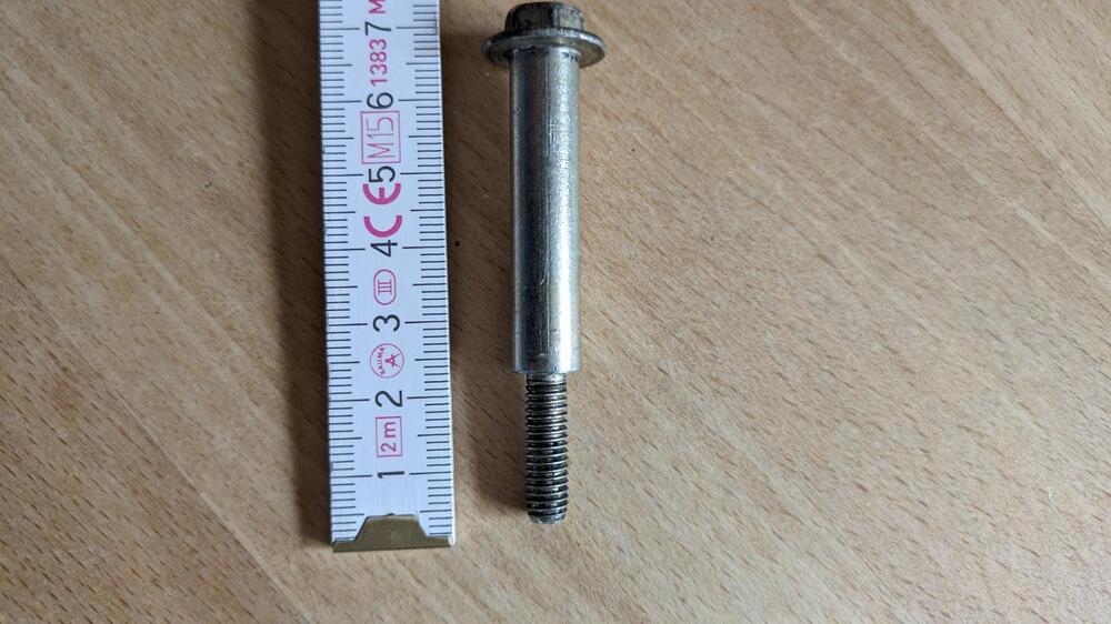

mein Tiger hat eine Schraube fallen lassen. Kennt jemand diese Schraube. Ich habe nichts gefunden, wo die Schraube fehlen könnte.
  • Haha 1
Befestigung luftfilter oder daneben luftberuhigung

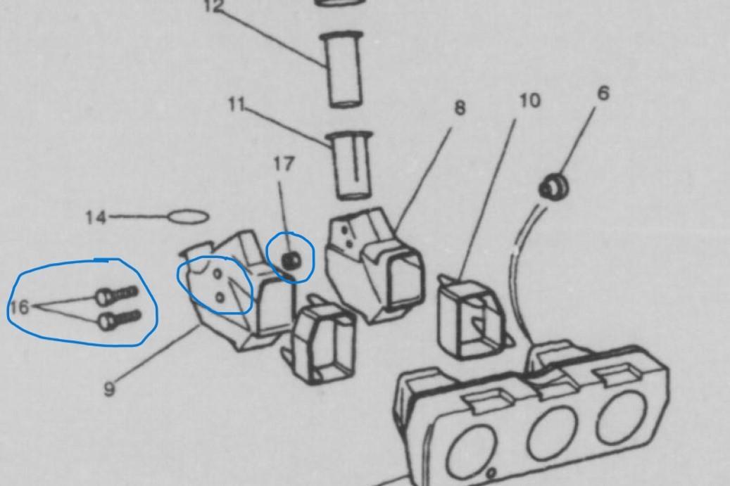

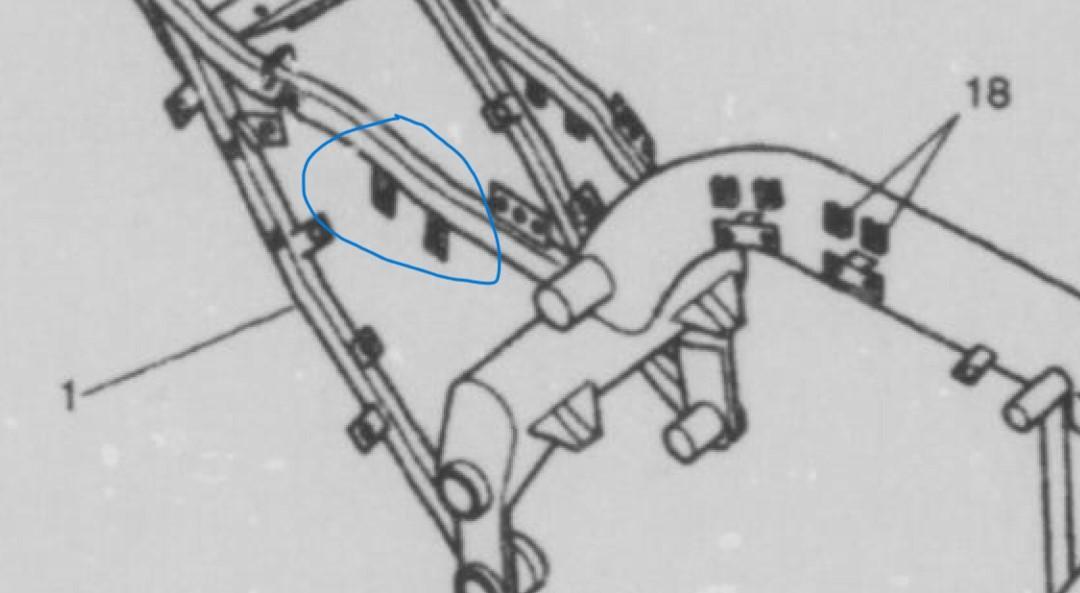

hat eventuell jemand noch eine Zeichnung, wo die Schrauben sitzen?
Gruß Andreas
Hallo Andreas,
zum besfestigen der Hilfsluftkammern rechst & links neben der Batterie...
Grusss Eddi

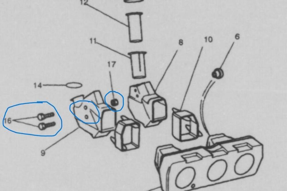

Hallo Andreas,
hie noch in Bildern.
1ne am Batteriekasten,1ne am Rahmen.
Die eine Schraube wird am Rahmenhalter,ohne Mutter befestigt.
Die andere über den Batteriekasten,die wird mit einer Mutter gesichert.
VG Ralf
