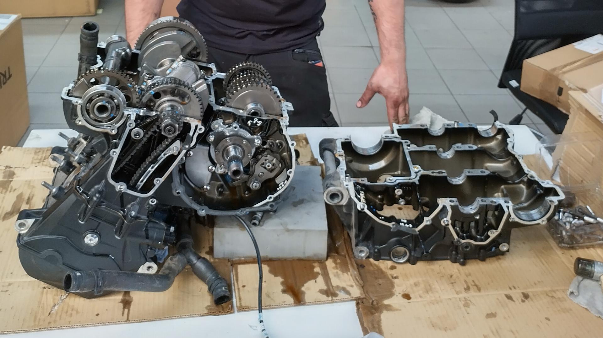

Hat jemand von euch eine Anleitung, wie man das Getriebe auseinander baut?

Ist ganz einfach:
Motor ausbauen und Motorgehäuse trennen, schon liegen die Getriebewellen quasie vor einem.

Ja, wenn es nicht so kompliziert ist, dann würde ich es mit Hilfe meines Mannes (KfZ-Meister) auseinandernehmen. Hab nach Anleitung auch schon die Steuerkette meines Seats erneuert.

;) Gibt es kritische Sachen zu beachten?
Drehmomente, Anzugsreihenfolge, Dichtschablone/Skizze zum auftragen der Gehäusedichtung...
Ich bin auch KFZ-Meister, allerdings "aktiver", also permanent mitarbeitend und mache seit einigen Jahren Motorräder. :innocent:
