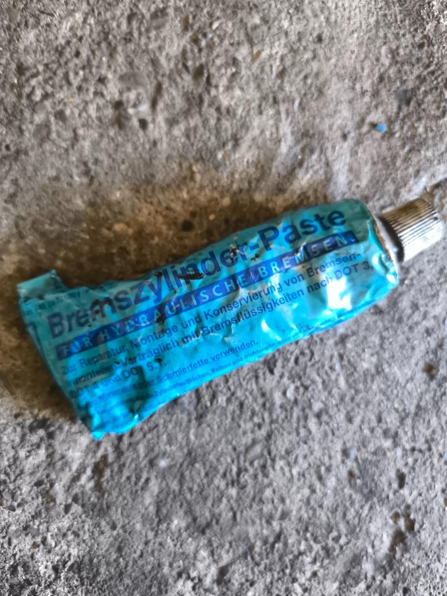

Mit was hast du die Bremskolben "gefettet"? Hoffentlich mit ATE-Bremspaste und nicht irgendeinem Fett ;)

ATE Bremszylinder Paste
