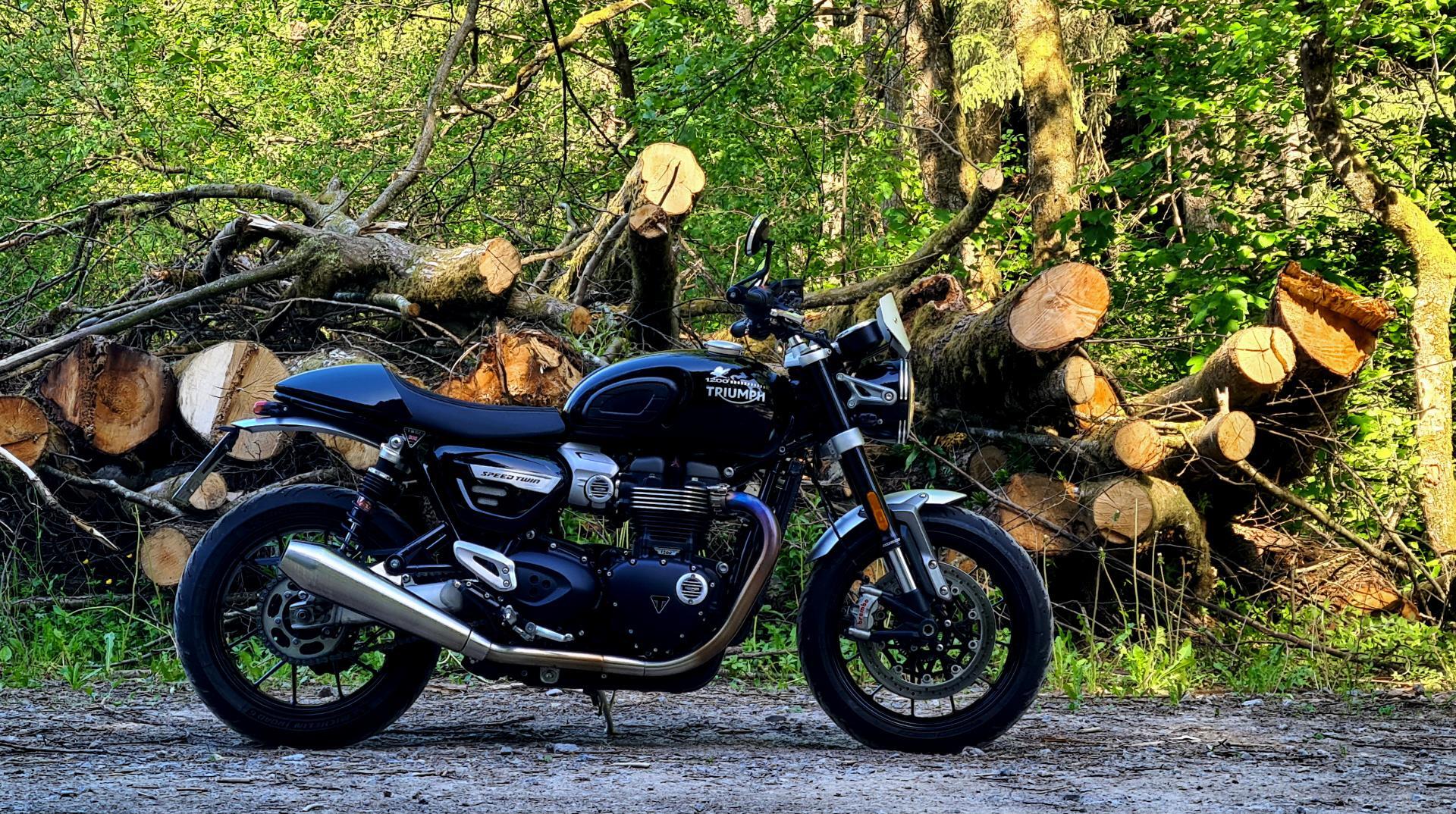

Schönes Moped.

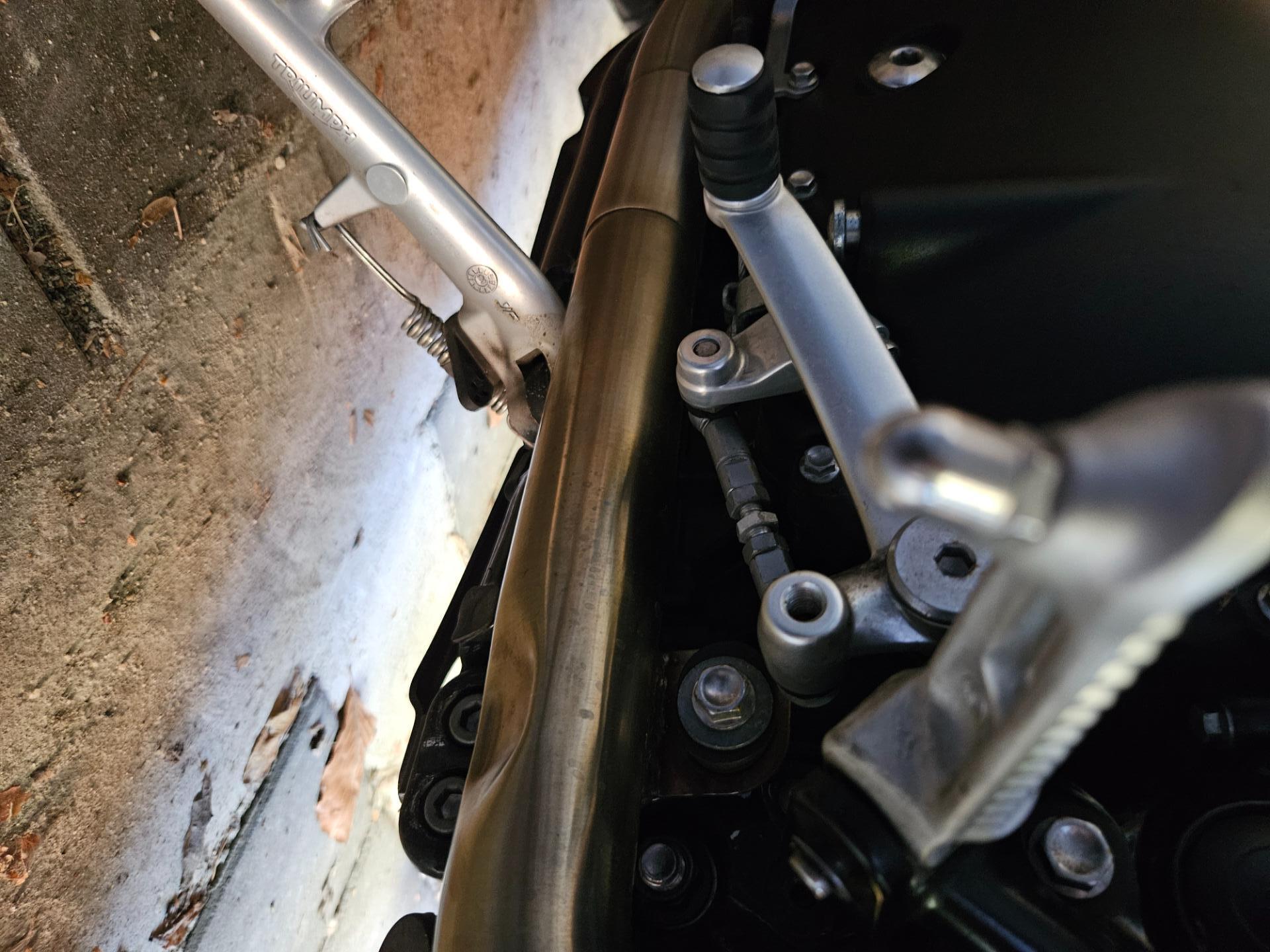

ich habe beim gestrigen Putzen eine Delle im linken Abgasrohr meines EU5 Mopeds bemerkt, welche mir entweder auf Grund "Tomaten auf den Augen" noch nicht aufgefallen ist ...:huh: oder schon immer da war...Mein Moped ist mir noch nie umgefallen und selbst wenn, hätte genau dort ein Gegenstand liegen müssen...
Vielleicht könnt Ihr mal bei Euch schauen oder wisst, welche Funktion die Delle haben könnte...:unsure:.
VG Lars
Hallo Lars,
klapp mal den Seitenständer hoch, dann sollte der Zweck der Delle klar. Ist aber nur eine Vermutung von mir, da ich keine Speed Twin fahre.
VG
Olly
Die ist bei meiner auch vorhanden. Seitenständeraussparung ist wohl die richtige Vermutung. :thumbup: Wahrscheinlich würde der Ständer ohne zu tief liegen und könnte das Moped aushebeln.

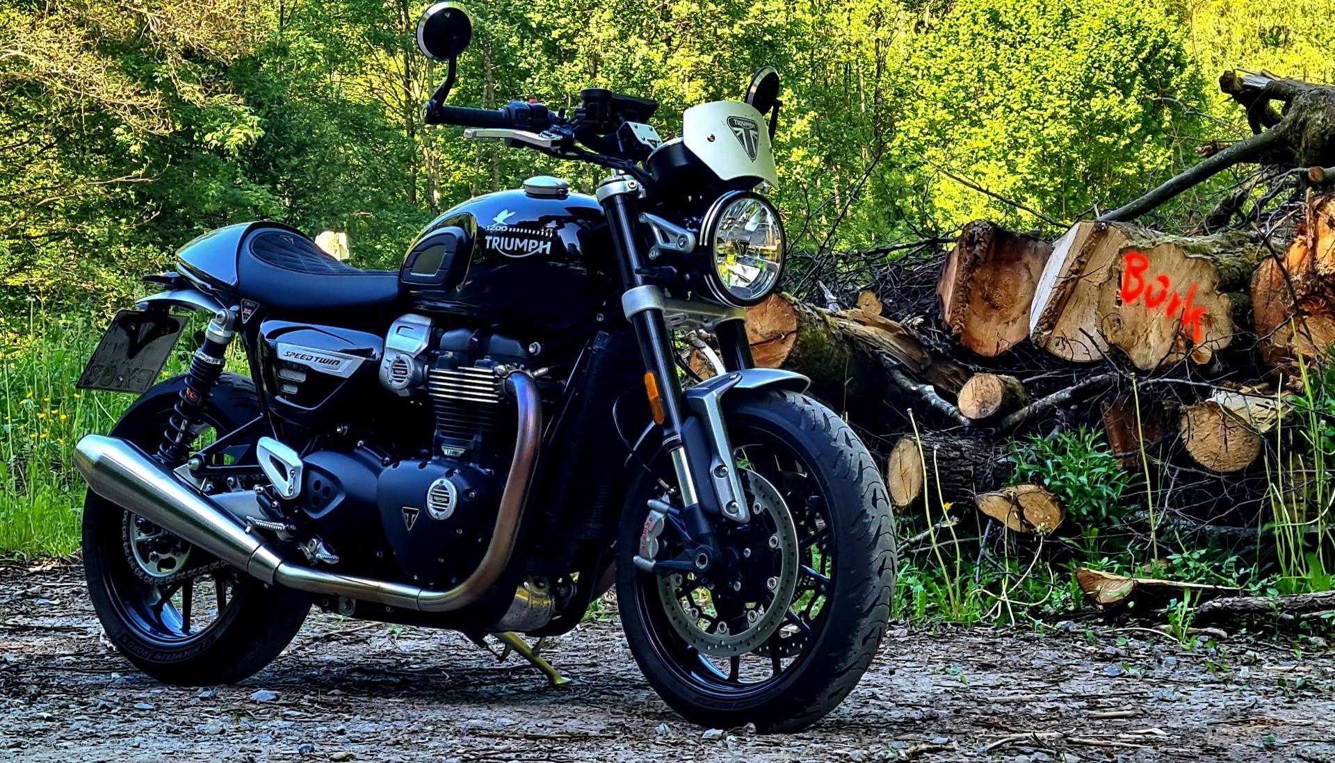

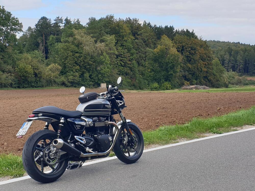

Man, was hat mich meine kleine Schwarze heute wieder angemacht. Ja, auch von der Seite, aber das ganz und gar nicht blöde. ;):wub::bang:

vor 21 Stunden schrieb growaebbl:
Hallo Frank,
geht mir mit meiner kleinen Roten genauso :D, auch wenn es keine Triumph ist und eigentlich nicht hier her passt. :wub:
Gruß Jens
vor 2 Stunden schrieb hessentiger:
Hallo Frank,
Gruß Jens
vor 11 Stunden schrieb growaebbl:
Kann ich absolut nachvollziehen, vor allem so. Ein guter Freund hat auch ne MT 07. Als er mit dem Gedanken spielte sich ne KTM zu holen, meinte ich, tu mal langsam. Ich finde, dieser Motor ist Yamahas größter Wurf die letzten Jahrzehnte. Er kaufte sich die MT, als Wiedereinsteiger damals auch auf meine Empfehlung. Meine weitere Empfehlung ca. 3 Mille besser in diese Mühle zu investieren zaubert im heute immer noch ein breites Grinsen ins Gesicht. So umgebaut, ist diese Kiste die absolute Leichtigkeit des Seins und ist die absolute Landstraßen- und Pässewaffe. Wirklich unglaublich !

Am 25.5.2026 um 17:37 schrieb larsausbernau:
VG Lars
Hallo Lars,
Nach deinem Post war ich ganz verwundert und bin in die Garage gegangen, und habe mal nachgeschaut, ich hab auch die Delle im Krümmerrohr, ist mir auch noch nicht aufgefallen, also…ich habe auch Tomaten auf den Augen 😜
vor 10 Stunden schrieb Volker63:
Hallo Lars,
GM,
vielen Dank an die Wissenden hier und ja, so ist es manchmal mit den Tomaten...:rolleyes:. Eine sehr interessante Lösung, um den Seitenständer etwas weiter vom Asphalt weg zu bekommen :D.
VG Lars
vor 2 Stunden schrieb larsausbernau:
Da sage ich einfach mal, das ist sehr diplomatisch ausgerückt und evtl. noch durch eine stark getönte T Brille betrachtet.:smoke1:

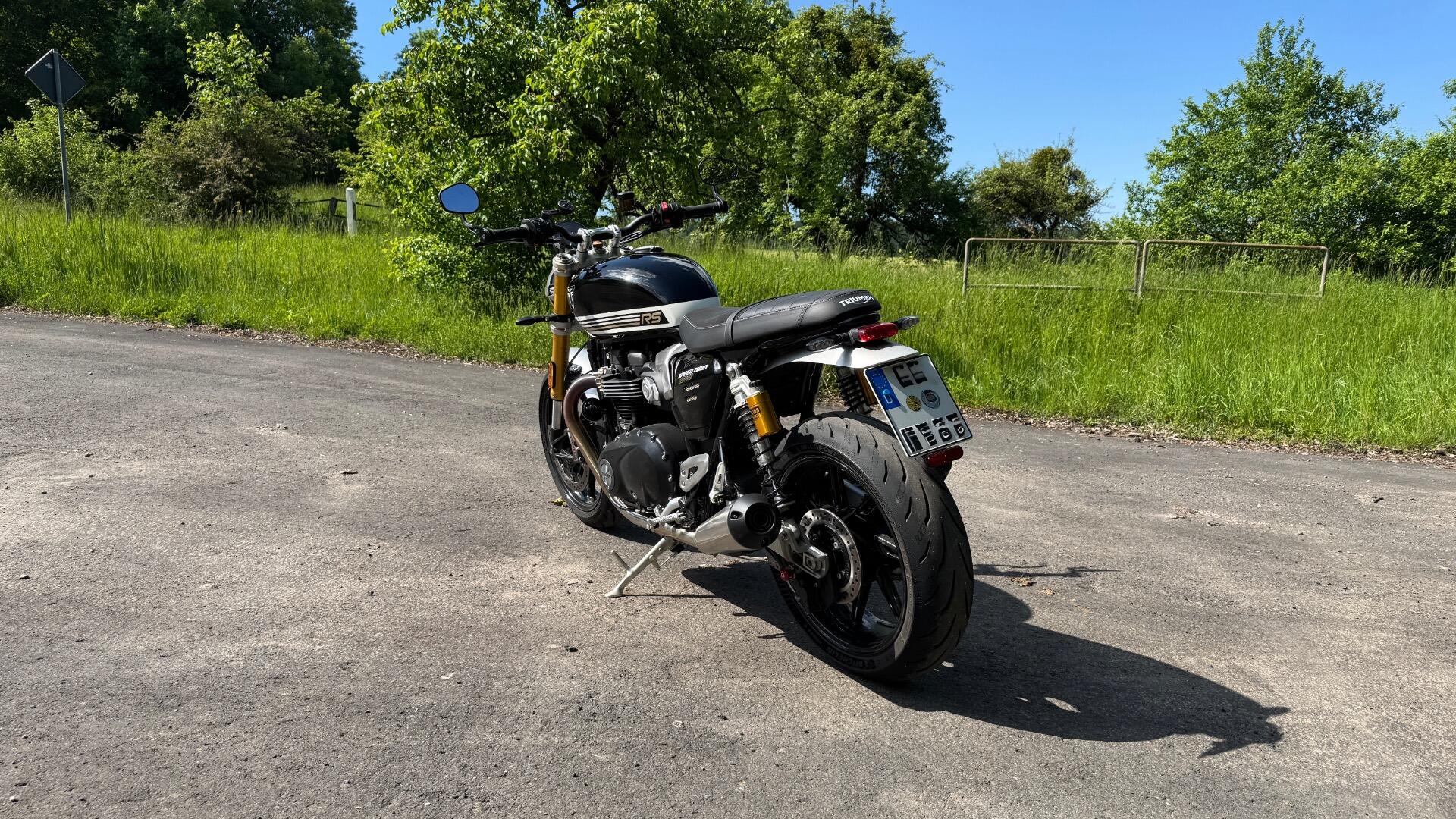

gestern bekam ich noch ne neue Plakette. Heute drehte ich noch kurz ne 150 km Runde und beim wieder Abstellen stellte ich beim Standard Check fest, dass meine YSS Federbeine sabbern, rechts etwas mehr als links. Das ist nach gut 13000 km doch ziemlich enttäuschend, vor allem weil ich Gabel und Federbeine immer sauber halte. Hm ! :wacko:
Sabbern sie richtig? Also ich meine jetzt deutlich Öl an der Kolbenstange.
Oder ist wie bei mir ..... ab und an mal ein kleiner schwarzer trockener Ring an  der Kolbenstange.

Rechts ist nach eben den ca. 150 km ein deutlicher Ölfilm zu sehen, links nur am unteren Ende. Wie gesagt, ich bin diesbezüglich da ziemlich pingelig. Ohne saubere Gleitflächen fahre ich nicht. los.
vor 13 Stunden schrieb growaebbl:
Whow, Du putzt die Gleitflächen extra!!
Blöd, dass die YSS anscheinend nicht so langlebig sind oder eine Qualitätsstreuung haben, habe auch woanders schon davon gelesen. Hast Du noch Garantie, wenn nicht berichte gern, was Du unternommen hast.
Ich werde vor der WE Ausfahrt ab morgen, heute Abend einen genaueren Blick auf die Federbeine werfen...
Beobachte ich an meinen seit kurzem auch:huh: Links immer ein dunkler Ring, rechts ein deutlicher Ölfilm an der Kolbenstange. Spricht nach fünf Jahren und 30 tsd. Km nicht gerade für Qualität. Ich werde das beobachten, aber ich schätze über einen Service werde ich in nächster Zeit nicht rumkommen.

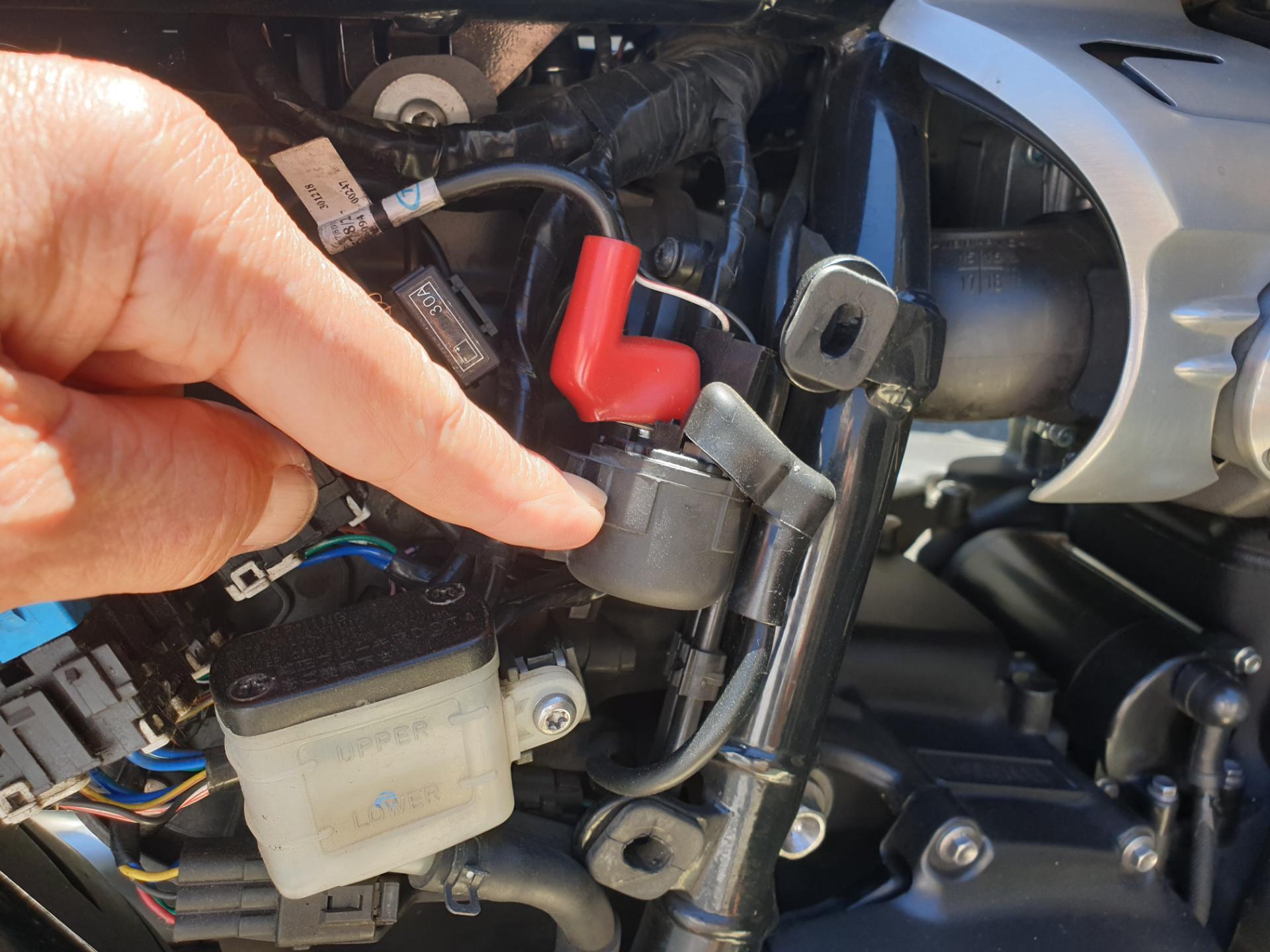

Kleiner Nachtrag. Mache doch mal links hinten seitlich am Motor den massepunkt blitzplank.  Da entstehen mit den Jahren hohe Übergangs Widerstände.  Eventuell auch die beiden Anschlüsse am Starterrelais rechts unterm Seitendeckel.
vor 8 Stunden schrieb Silver Rider:
GM Gerhard,
stelle doch mal ein Foto davon ein ;)
VG Lars

Servus Lars.
Ist eine schwarze Kappe darüber, welche aber nicht vor Nässe schützt, eher der Optik wegen.
Ich mache das bei meinen motorrädern schon immer so alle zwei Jahre.  Kost nix und ist in 30 min erledigt. Das ersetzt natürlich keine schwächliche Batterie,  aber es stellt sicher, dass beim Start nicht zusätzlich durch hohe Wiederstande so einiges vom Strom verlustig geht.
( Batterieanschlüsse, Relais,  Anlasser, Massepunkt )

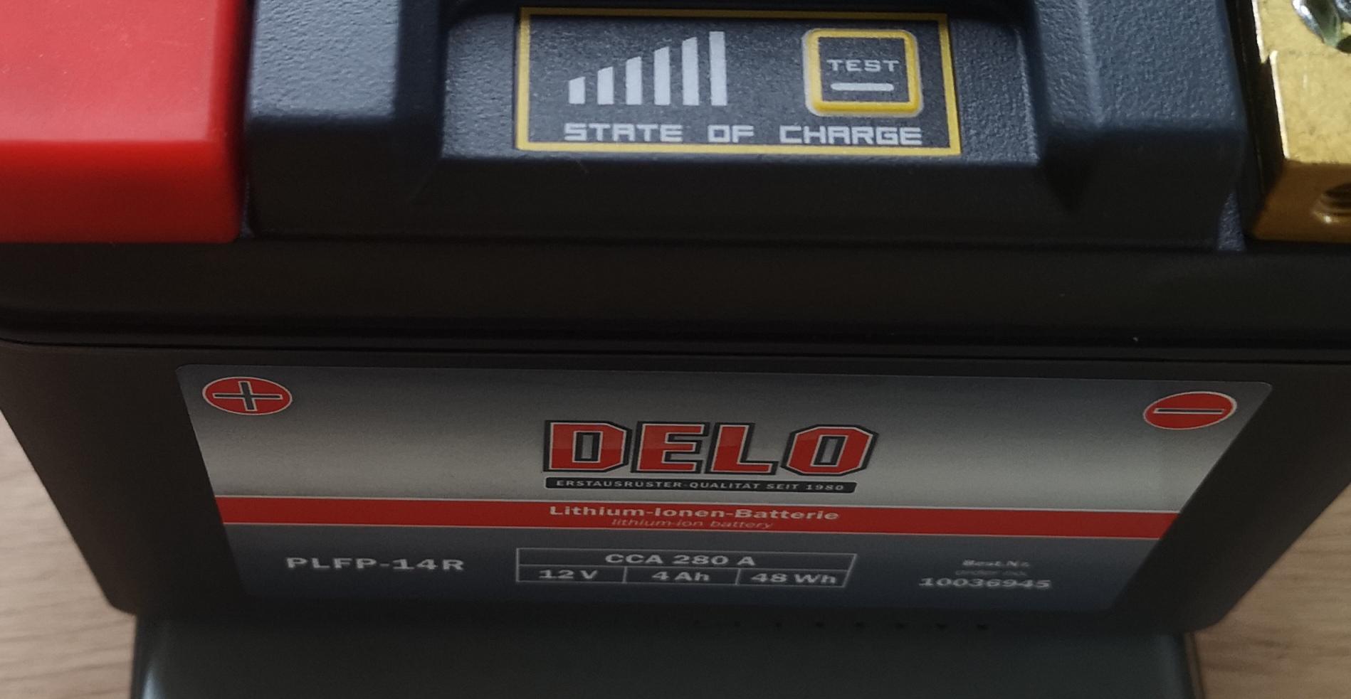

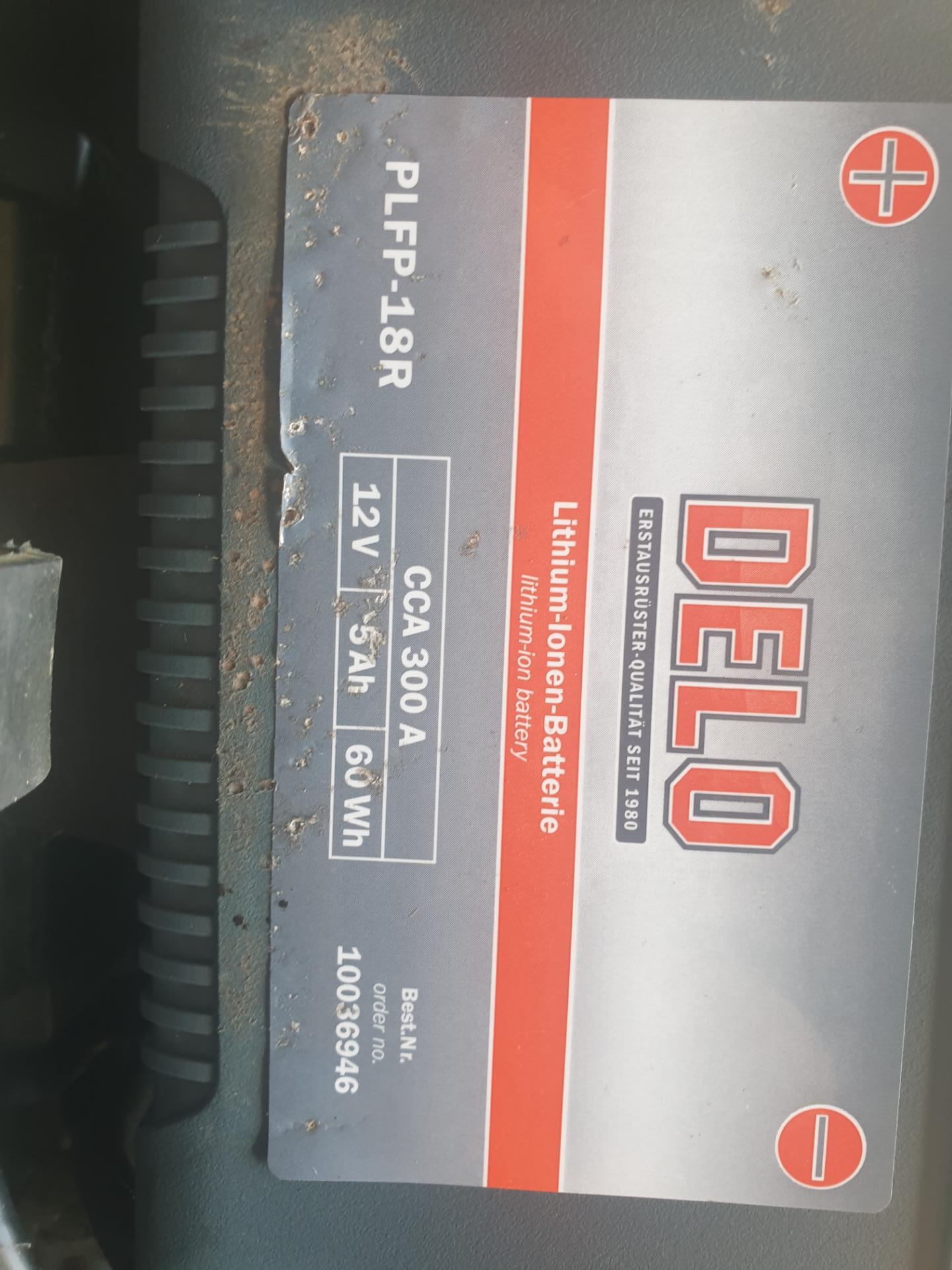

Ich habe seit einem Jahr eine stärkere Lithium in der Speedy verbaut. Obwohl die 4 Ampere Delo Lithium von Ende 2019 immer gut funktioniert hat. Diese habe ich jetzt in meiner 1100er Ducati mit immer noch guter Funktion.
Ich mache später mal ein Bild von der Delo  Da steht alles relevante drauf
Der Frank aus Thüringen hat die gleiche.
Ich habe an meiner Speedy auch die Delo verbaut. Funktioniert super und wiegt gerade mal ein gutes Kilogramm, genau 1025 g
Edited by Maenix
CCA und Wh  ist wichtig.
Die Delo funktioniert aber auch sehr gut mit 48 Wh und 280 A in der Speedy / thrux
Ich habe die stärkere halt vor nen jahr günstig beim Louis bekommen.

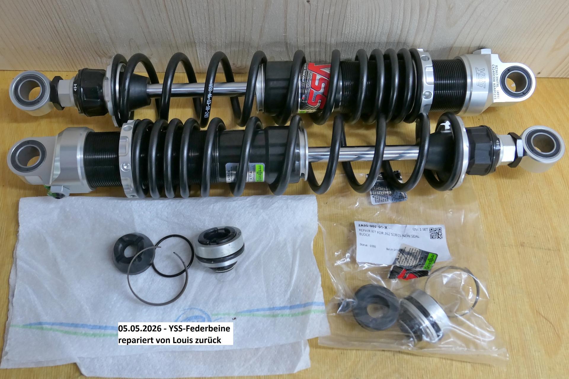

Ich hatte hier ja auch von schon mal was zum Thema ölende YSS Federbeinen geschrieben.
https://tigerhome.de/index.php?/topic/51132-speed-twin-1200-yss/
Habe meine stark ölenden YSS nun Mitte März ausgebaut und bei Louis reklamiert, Garantieanspruch war kein Problem, die Dämpfer hatte ich
ja erst vor knapp einem Jahr dort gekauft.
Bei der Abgabe habe ich den Verkäufer darauf hingewiesen, dass mir eine fachgerechte Reparatur deutlich lieber wäre als ein Tausch gegen
eventuell bei Louis noch vorhandene Neuware, was dieser dann auch im Reklamations-Formular vermerkt hat.
Die YSS machten sich dann auf den Weg nach Hamburg und am 5. Mai konnte ich sie hier bei Louis wieder abholen.
Laut Begleitschreiben kamen sie vom Vorlieferanten (Matthies Autoteile Hamburg) als „Ware kostenlos instandgesetzt“ zurück, also wie von mir
gewünscht keine Neuware sondern eine Reparatur.
Im Karton lagen auch zwei Tüten der verwendeten Reparatur-Kits, augenscheinlicher Inhalt die getauschten Altteile, prima Sache, so kann man
gut nachvollziehen was im Detail gemacht wurde.
JST_2026-05-05_TRST1200_YSS-Daempfer-repariert-zurueck_02.thumb.jpg.23ef8ae0b405ffc20dc9090fd7f027c6.jpg
Demnach wurden bei beiden Federbeinen die Dichtungspakete der Kolbenstange, die Kolbenringe und die inneren Gummi-Anschlagpuffer getauscht.
Ob es tatsächlich was gebracht hat kann ich aber noch nicht sagen.
Bin noch nicht dazu gekommen sie wieder ins Moped einzubauen, was ich aber die nächsten Tage beim anstehenden Ölwechsel gleich mit erledigen werde.
Sollte es im weiteren Verlauf zu erneuten Öl-Leckagen kommen werde ich natürlich berichten........
Tschüss vom Achim
