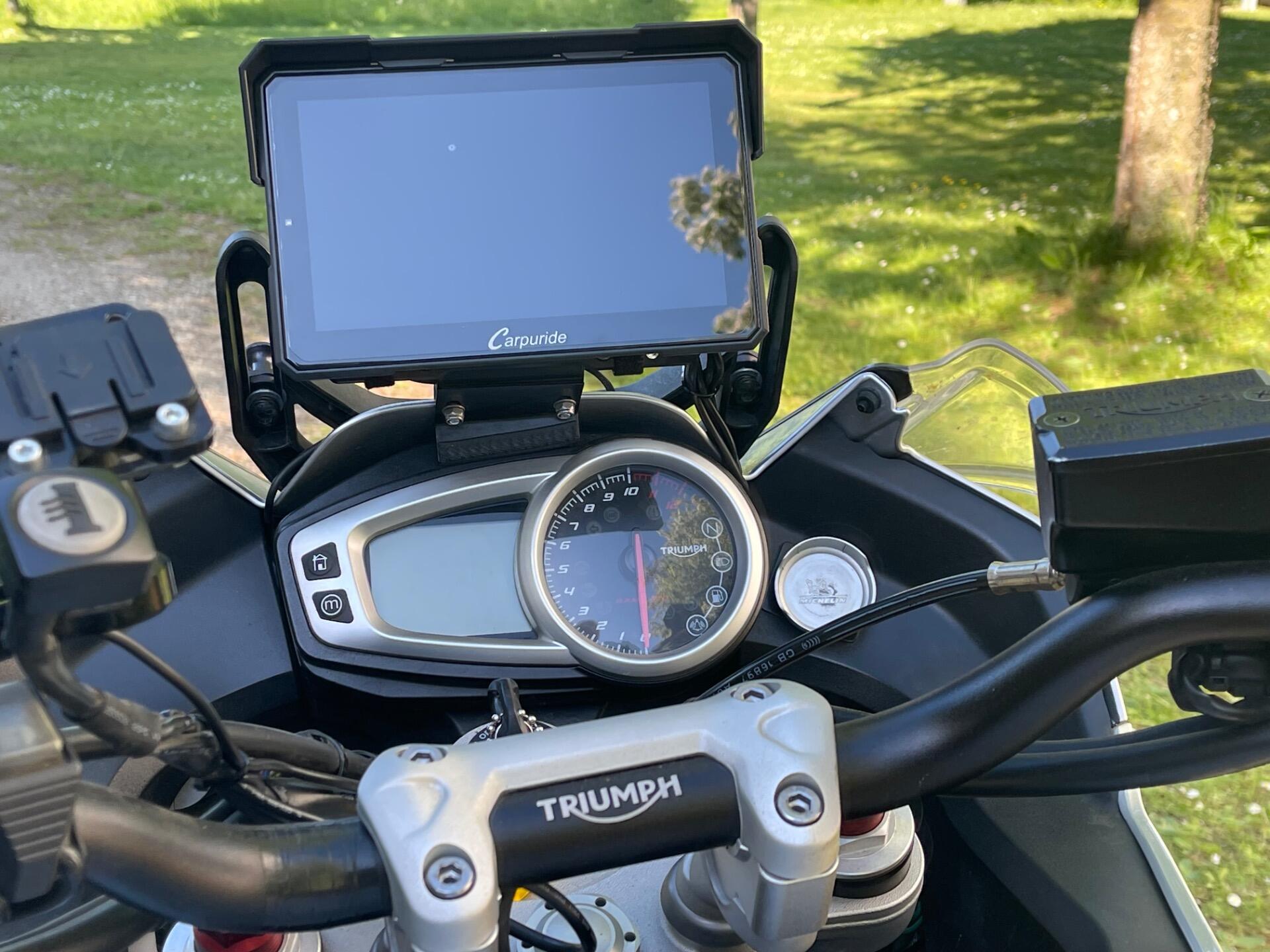

7 Zoll Display , wolltest du Fersehen schauen oder Motorradfahren ? Wenn den an deiner Tiger mittig am Lenker schraubst siehst du dein Dashbord nicht mehr.
  • Thanks 2
Das einzige Problem könnte die Helligkeit des Displays bei Sommer Mittagssonne sein. Versuch macht klug.. Navigation macht bestimmt Spaß mit dem Teil, gerade bei einsetzender Weitsichtigkeit..
vor 10 Stunden schrieb Cloanto:
Die WM kommt rückt immer näher ….
TV geht tatsächlich sehr gut.
Kommt über das normale Cockpit wo auch das Handy seinen Platz hatte zum Navigieren . Befestigt an einem Cockpithalter.
Befestigung erfolgt somit auch nicht mit den mitgelieferten Teilen.
Hab beim großen Händler schon Alternativen besorgt.  Gibt ja zum Glück jede Menge Zubehör mit der 1 Zoll Kugel.
Möchte nicht, dass sich das Display mit dem Lenker bewegt.

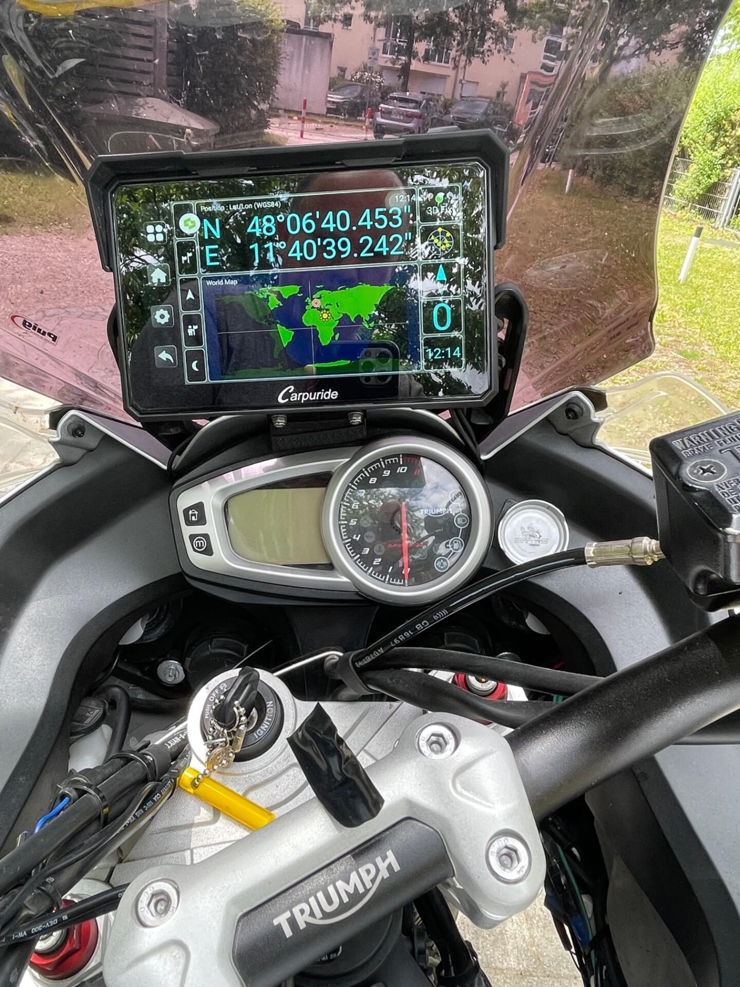

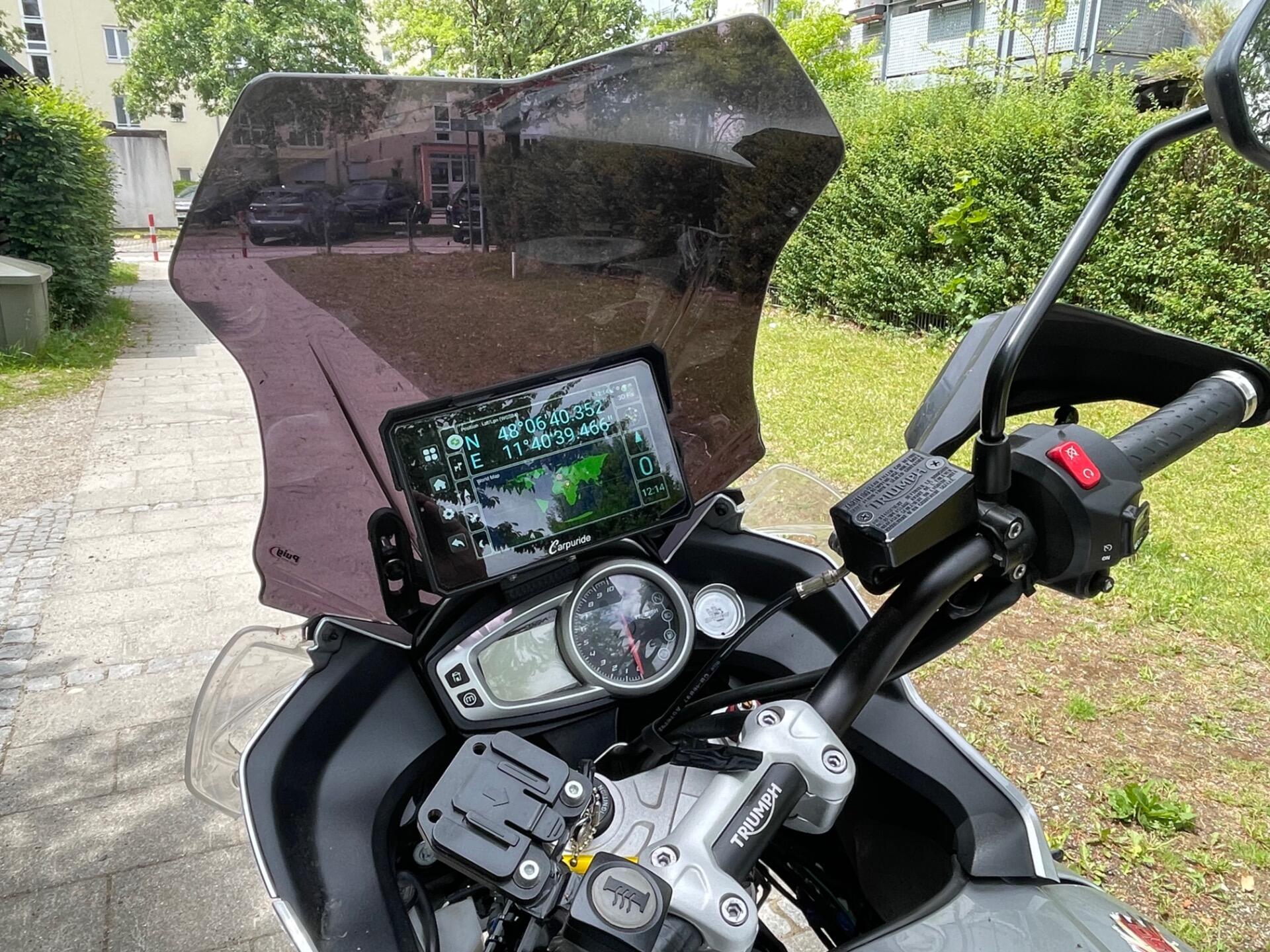

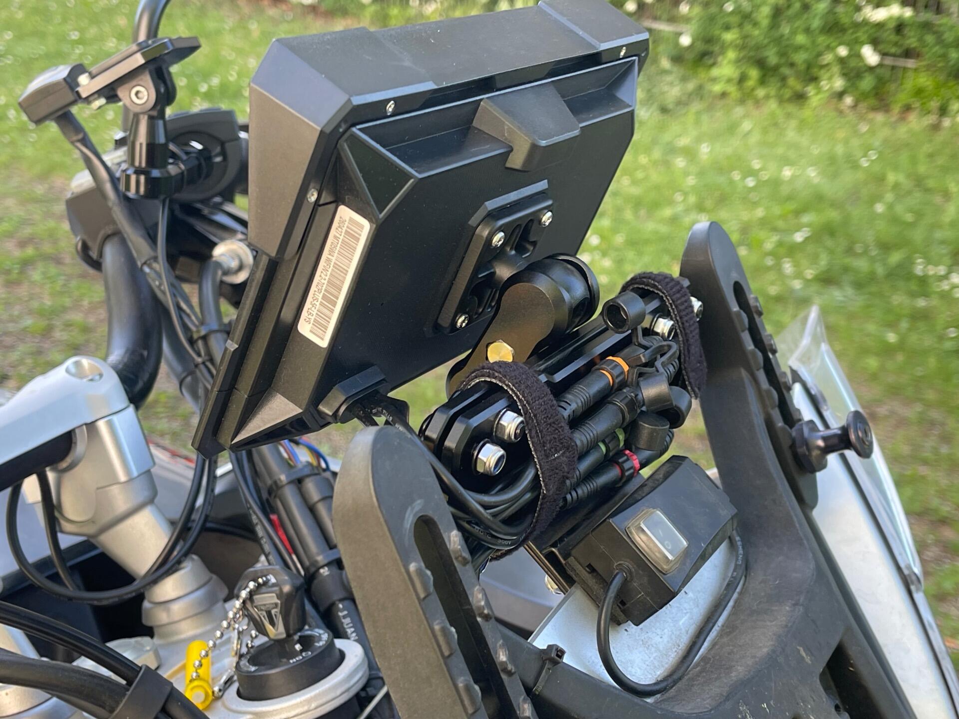

Einbau ist vollzogen.
Einbauzeit ca. 3 Stunden

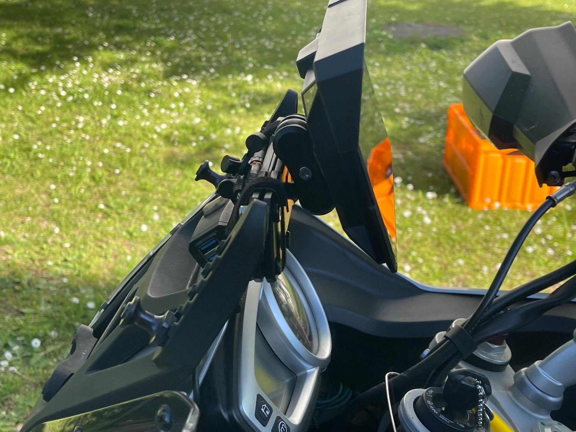

Dank guter Vorbereitung auf verschiedenste Möglichkeiten war alles an Material da.
Letztendlich genügte die
Universalplatte
https://amzn.eu/d/07VNsSZa
sowie der Doppelsockelarm mit Diebstahlschutz
https://amzn.eu/d/0g3PyQdb
um das Display einstellbar, unter der Scheibe, auf der bereits verbauten Handyhalterung, zu montieren.
Stromdieb und 2x Sicherungshalter, Kabelbinder, Schrauben M5 , Beilagscheiben und selbstsichernde Mutter in schwarz.
(Auf dem Foto noch in silber)
Ein Stromdieb vom Standlicht weckt das Carpuride entweder aus dem „Aus Modus“ Modus oder dem „Sleep Modus“ (welcher von 4 bis 16 Stunden einstellbar ist bevor er in „Aus“ geht) auf.
Hauptstrom direkt von der Batterie, abgesichert mit 1 Ampere.
Der Start aus „Aus“ dauert gute 45 Sekunden.
Aus dem „Sleep“ Modus ca. 7 Sekunden.

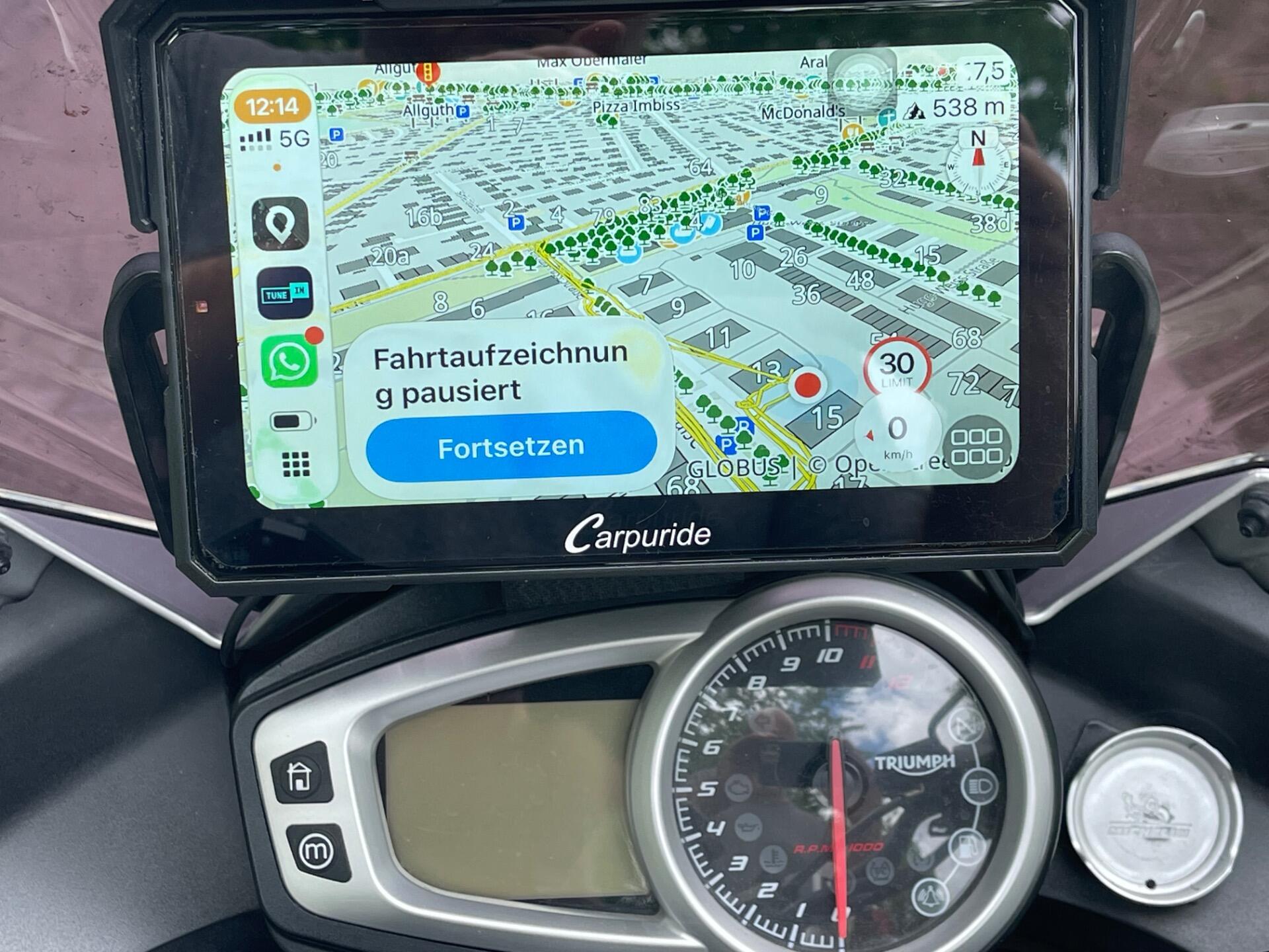

Die Testtour ging von München , durch das Ammergebirge , Namlospass , Fernpass, um die Zugspitze , Seefeld Tirol , Scharnitzpass, Kesselberg, zurück in die Bayrische Landeshauptstadt. 435km
Vor lauter fahren in schönster Motorradumgebung und ausprobieren, habe ich tatsächlich das Fotografieren des Bildschirms im Einsatz vergessen.
ICH BIN BEGEISTERT !!!
Verbindung autonom als Navi oder über CarPlay funktionierte nach jeder Pause problemlos.
Das Display ein Traum.
Selbstregelnde Helligkeit , bestens ablesbar bei Sonne ☀️ von vorne , hinten , links , rechts , oben (unten wurde nicht getestet) .
Bedienung / Touch in Stand und Fahrt gut zu haendeln.

Naja , die Klemmhalterung ist ja nicht das Gelbe vom Ei. Ich hatte schon vor drei Jahren eine bessere Halterung für Carplay gebaut, 5"zoll . In den Scheibenhalter li. & re. oben eine Querstange rüber verschraubt.
Universal passend für jeden Halter. Noch eins, mess mal den Ruhestrom von dem Teil zur Batterie und rechne mal aus wann der Akku alle ist , 12Ah sind schnell am limit . Unter 11 Volt wird dein Tiger nicht mehr fauchen. Ich sprech aus Erfahrung.
Ich kann nichts negatives über diese Klemmhalterung berichten.
Hat seit mehreren Jahren mit der großen iPhone Tasche,  und auch jetzt bei den ersten Touren mit dem Display,  das gemacht, wofür sie gebaut ist. Und die Platzierung ist perfekt.  Kurzer Hebel , kaum bis keine Vibration.
Eine Stange an der Scheibenhalterung ist  natürlich auch nicht schlecht.
Kann man machen.
Der Ruhestrom der Alarmanlage ist höher.
Hatte mit der mittlerweile 8 Jahre alten  Lithium Batterie noch nie wirklich richtigen Probleme.
Vielleicht hatte dieses Gerät keinen „OFF“ Modus.
Oder war schlichtweg falsch angeschlossen ACC / Dauerplus 🤷🏼‍♂️
Edited by Tomcat
