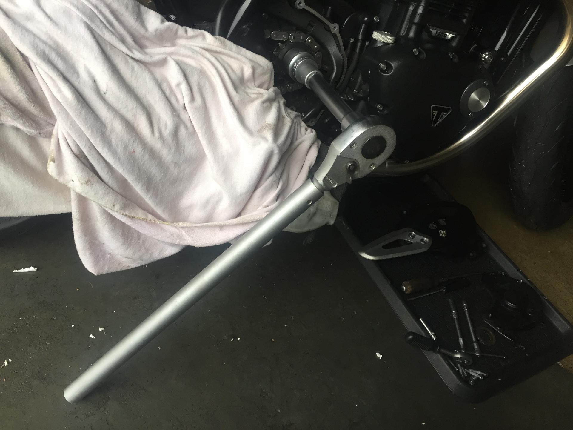

Ich habe mir den Triumph Kettensatz gekauft. Den gabs für mich im Angebot recht günstig weil ich eh das kettenrad der 1200 Scram mit zwei Zähnen mehr wollte. (Euro 4 keine Probleme mit der Software ) und ich habe es selbst gemacht.
Grüße gerhard
Beim Ritzel 180 Nm brauche ich allerdings das LKW Werkzeug meiner Ducati  3/4 Zoll. Sonst hätte ich die Finger davon gelassen.
Edited by Silver Rider
