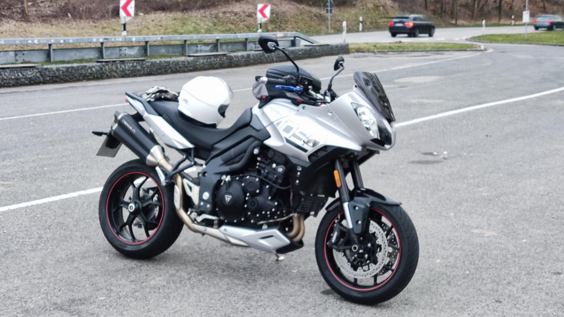

Hallo Zusammen. Nun bin ich auch infiziert worden! Bisher fuhr ich nur Katis - zuletzt eine 950SMR. Nun ist es eine Tiger 1050 Bj 2015 115NG geworden und was soll ich sagen... es ist ein ruhigeres und angenehmeres Fahrgefühl.
Ein zwei Sachen müssen noch gemacht werden. Zum einen die Reifen wechseln - kann ich selbst und ich schau mich gerade nach passenden Schlappen um und zum Anderen das Thema Auspuff. Verbaut ist aktuell ein GR Moto, der zwar echt gut klingt, aber eben leider nur über eine englische Zulassung verfügt. Also soll er getauscht werden mit  einem SC oder MIVV - beide obenliegend, da ich gelesen habe, dass das wohl nicht ganz unwichtig ist.
Der Vorbesitzer hat am Mapping oder so nichts angepasst und sie fährt für mein Empfinden aktuell einwandfrei.
