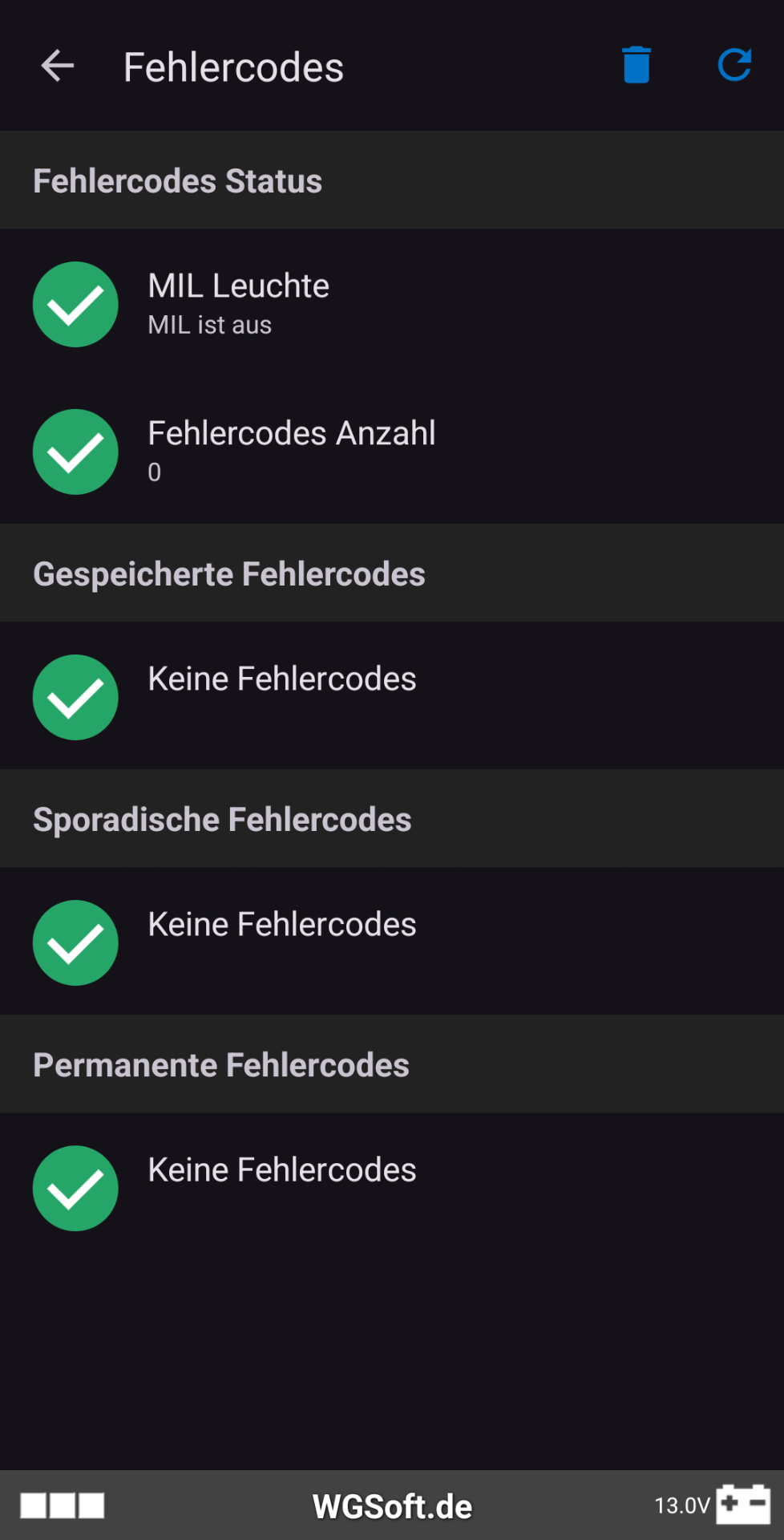

der_rubusch Posted April 21 Posted April 21 Einen schönen Guten Abend 🙂 Letztes Jahr hatte ich mein erstes Negativ Erlebnis mit Bitumen machen dürfen und habe daraufhin neue Seitenverkleidung und nen neuen Tank kaufen dürfen. Nachdem wir alles demontiert hatten, haben wir einen Check gemacht und gleich neue Zündkerzen und nen neuen Luftfilter installiert, laufen lassen - ohne Probleme! Probefahrt nen Tag drauf - ohne Auffälligkeiten! Nun nach fast 3 Monaten standzeit wollte ich sie wieder 20min laufen lassen und TÜV fertig bekommen und nach 1min ist der Motor einfach ausgegangen. Erneut angemacht, bei 1.000u/min hat der Motor gestolpert und wieder ausgegangen. Nach einem erneuten Versuch das Mopped zum laufen zu bewegen ging es bei Gasannahme direkt aus und nun läuft nur noch der Anlasser und ab und an hört man den Versuch dass sie anspringen möchte aber wird direkt abgebrochen. Nun würde ich gerne mal wissen woran das liegen könnte denn - Sie lief ja im Winter! Gemacht hatten wir nichts mehr 🤷♂️ Laut OBD - Kein Fehlercode hinterlegt. Ist sie vielleicht zickig weil da noch der "billig Sprit" drinnen ist von vor der Preis Erhöhung? 😅 20260420_112224.mp4 Quote

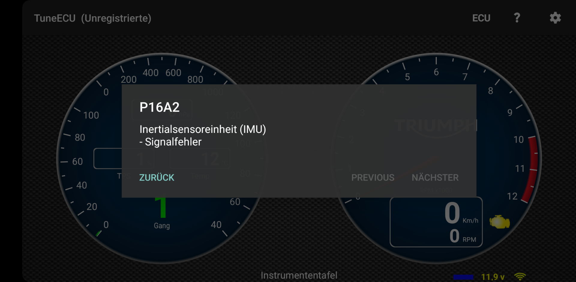

der_rubusch Posted April 22 Author Posted April 22 (edited) Kleines Update - Über die ECU Software vom Französischen Mitstreiter konnte ich folgendes nun auslesen: Und muss der Gasgriff nicht bis 100% gehen und bei nicht betätigen 0% anzeigen? Screen_Recording_20260422_132258_TuneECU.mp4 Edited April 22 by der_rubusch Quote
TommyZ Posted April 22 Posted April 22 (edited) Laut engl. Forum sollte erstmal gecheckt werden, ob der IMU-Stecker fest sitzt. Der sitzt Unterhalb der Sitzbrücke am hinteren Ende des Benzintanks. Aus unserem Forum: Edited April 22 by TommyZ Quote

der_rubusch Posted April 25 Author Posted April 25 Guten Abend, den Fehler konnte ich leider noch nicht weiter verfolgen da ich bereits wieder beruflich ins Ausland musste, doch mir ist gerade etwas in den Kopf geschossen! Als ich das Tigerchen das erste Mal Starten wollte - TSAS Fehler - Musste neu kalibrieren. Danach lief das Mopped ne gute Minute und ging aus und das TSAS hat wohl durch den Spannungsabfall erneut nen Fehler reingehauen aber brach dann ab. Nun startet sie ja nicht mehr, kann es sein dass es einfach nur neu kalibriert werden muss? Das könnte laut Google gleichzeitig auch den IMU Fehlercode erklären 🤔 Quote
Technikfan Posted April 26 Posted April 26 Moin, gib deiner Mieze mal die Zeit das TSAS neu zu kalibrieren (dauert etwas) und lösche dann den Fehlerspeicher. Wenn der Fehler wieder auftaucht, muß man intensiver suchen. Der IMU-Fehler taucht auf, wenn das TSAS nicht mehr weiß, welche Position das Fahrwerk gerade hat. Schöne Grüße Jens PS: Es kann sein nach dem Kalibriren, dass der Tempmat wieder aktiviert werden muss. Quote
