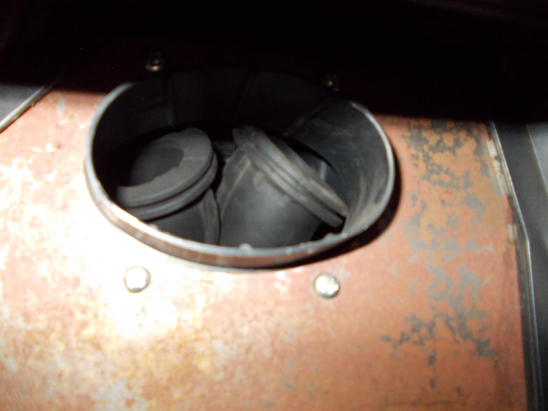

ist diese Schnorchel Führung normal, gelaufen isse zumindest damit.

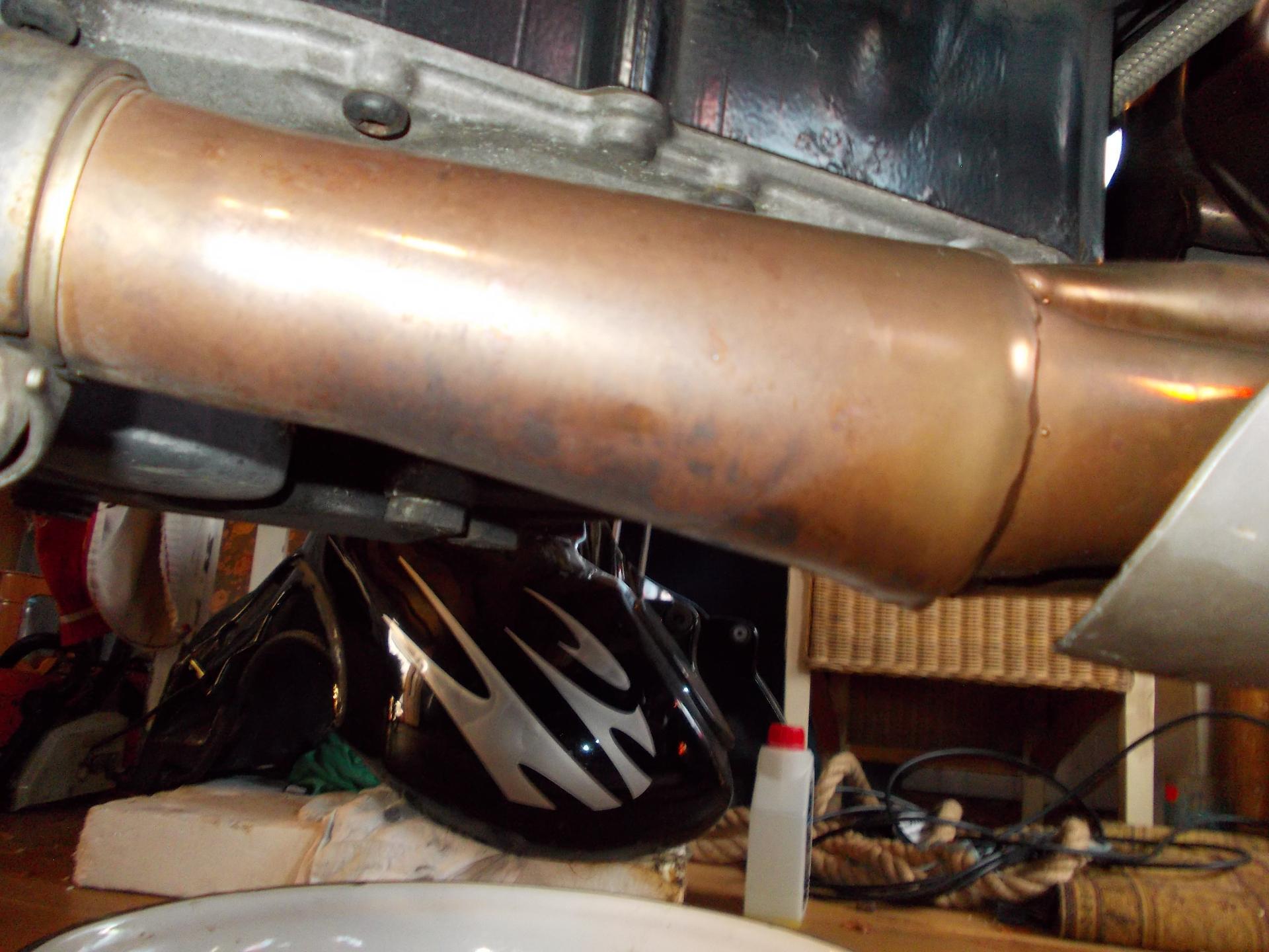

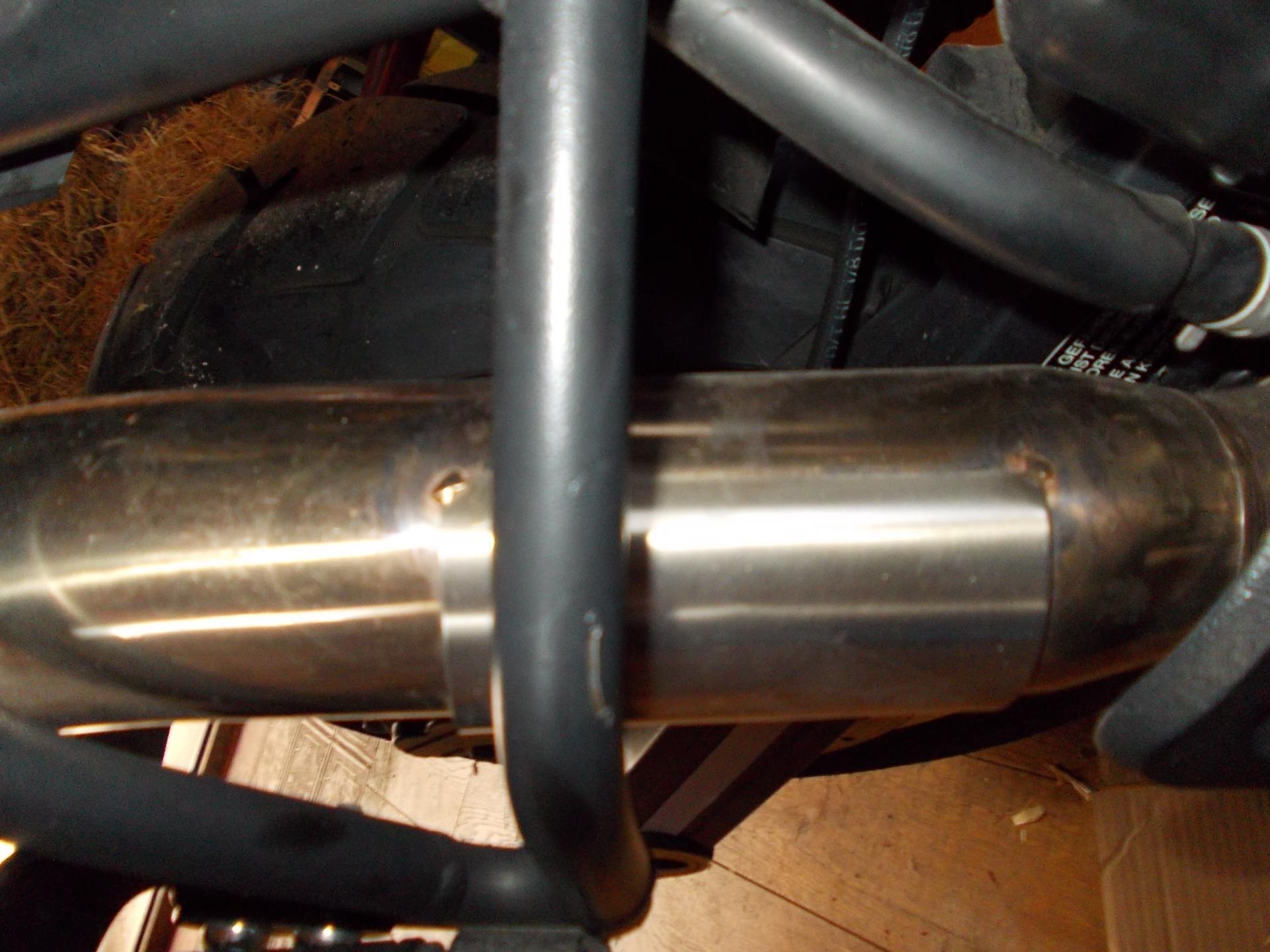

ist der Auspuff so ok, kommt mir wie ein no OFF Road vor, iss aber so immer durch den TÜV gekommen.  Dat innere Endrohr ist auch größer wie dat original, habe den originalen hier liegen mit Sammeltopf.

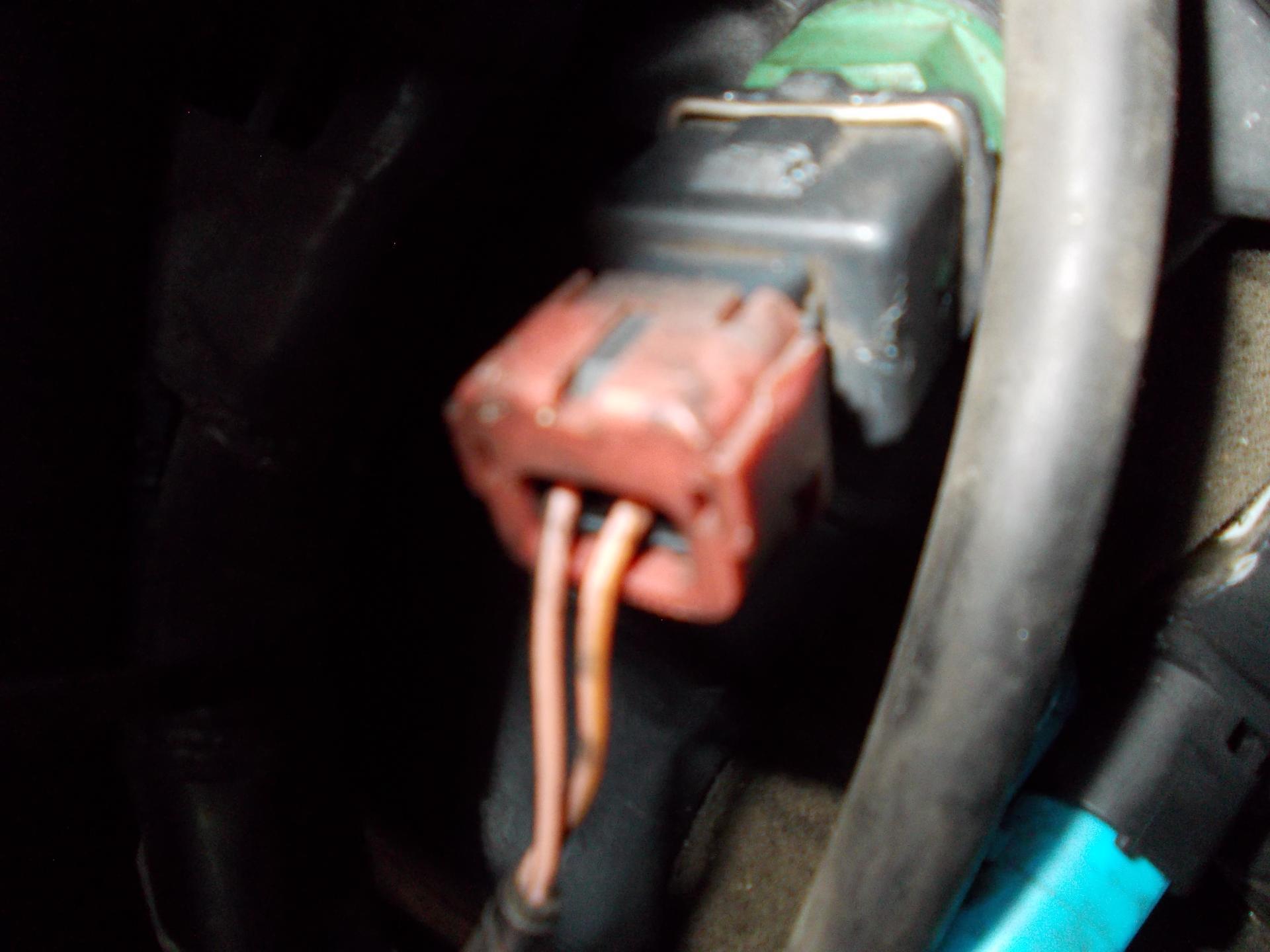

wie löst man diese Steckerverbindung (Thermostat) die gibt es ja auch beim Kühler.

1. die Führung der Ansaugschnorchel in der Airbox ist bei der 885er normal, sie hat serienmäßig 2 Schnorchel.
2. mit der Vermutung, dass der Auspufftopf eine Racecan ist, könntest du Richtig liegen. Da hat anscheinend ein Deletant einfach ein Blech über den Schriftzug "not for road use" geheftet. Ist streng genommen Urkundenfälschung.
3. Die Zusammenführung der Krümmer ist bei der 885er so in Ordnung, weil der KAT in der "Brotdose" unter der Schwinge verbaut ist. Bei der 955er sitzen 3 kleine KATs in der Krümmerzusammenführung.
4. An dem Stecker (roter und schwarzer Teil) ist ein Drahtbügel, der auf dem grünen Teil verrigelt. Den Bugel einfach nach oben ziehen, dann kannst du den Stecker abziehen.

an diesem Stecker, einfach den Bügel...., hätte den nie aufbekommen:angry:
wenn man die Schnorchel unten kürzt hat man doch mehr Volumen  oder, sprich mehr Sauerstoff. Dat sieht so dilettantisch aus.

das Kürzen der Schnorchel bringt außer Lärm nichts, die schwingende Luftsäule, sollte hinreichende Luftmengen liefern.  Die Schnorchel sind in der Airbox durch einen Doppelwulst geklemmt und ragen ca. 3cm nach Außen heraus. Für den TÜV solltest du einen anderen Pott montieren, wenn du sinnfreie Diskussionen vermeiden willst. Die Schnellverschlüsse in der Tankplatte haben konische Gewinde und dichten so sicher ab.
