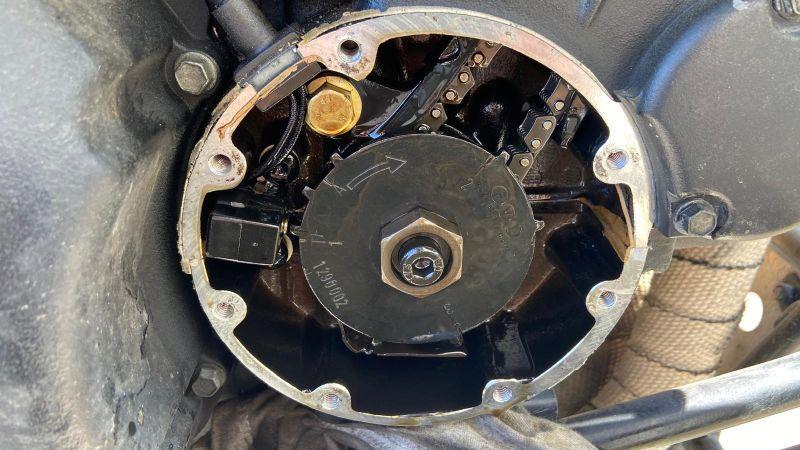

Ich hatte die Tage zu Beginn einer Ausfahrt ein Geräusch auf der rechten Motorseite. Das klang wie eine Antriebskette, die gerade den Plastik-Kettenschutz auffrisst.
Unregelmäßig, nicht permanent, unabhängig von Gassgriff und Schräglage. Beim planlosen Nachvollziehen war sogar bei stehendem Fahrzeug was zu hören.
Kurz um: Abbruch, die 3km zurück nach Hause und umgestiegen.
Später dann den Deckel abgeschraubt:

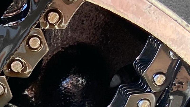

Etwas  näher:
Rechts = gut. Links = nicht gut. Also, da muss was neues her.
