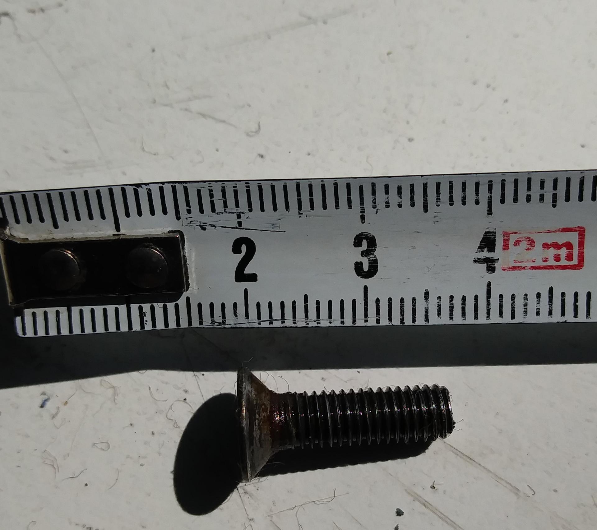

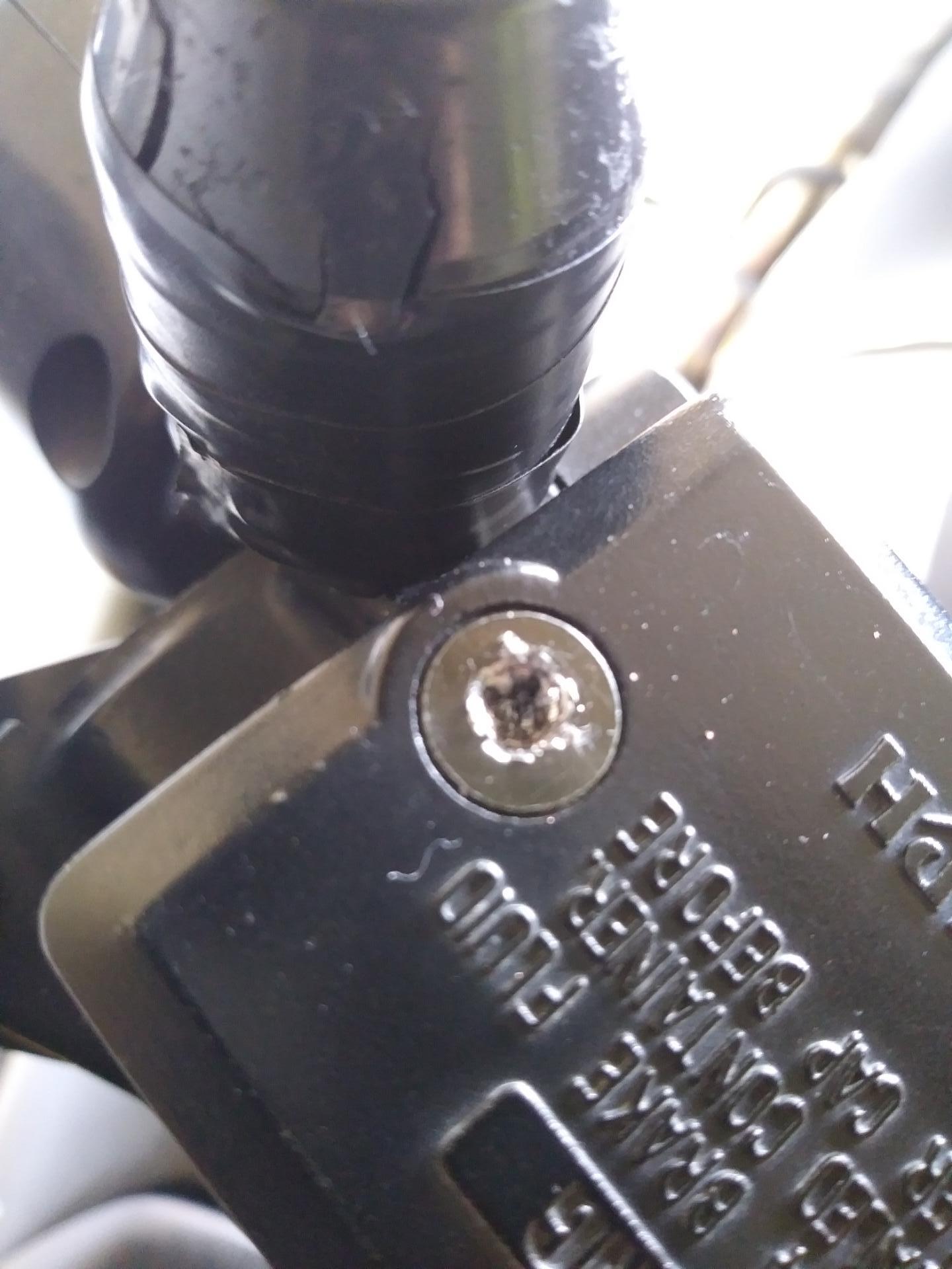

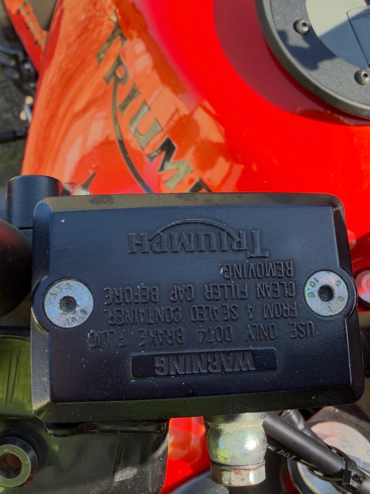

schwienauer Posted April 3 Posted April 3 Hallo in die Runde, wollte heute mal die Bremsflüssigkeit wechseln und habe dabei festgestellt das die Deckelschrauben bombenfest sitzen.Bevor mir noch der Rest Gripp zum ausdrehen verloren geht wollte ich hinterfragen ob jemand die Schraubenmasse weiß oder alternative Bezugsmöglichkeiten (zum Triumphhändler) kennt. Schöne Ostertage und vorab besten Dank für die Hilfe Stefan Quote
johosodo Posted April 3 Posted April 3 (edited) Linsensekkopfschraube M5 x 12 Schwarz verzinkt oder bei mir im Regal, Fachboden C3 Edited April 3 by johosodo Quote
Technikfan Posted April 3 Posted April 3 Moin, es sind aber Senkkopfschrauben, damit der Deckel sauber zentriert ist. Die Maße stimmen. Schöne Grüße Jens Quote

schwienauer Posted April 3 Author Posted April 3 Besten Dank für die Infos👍 Dann werde ich die mal bestellen und wenn sie da sind kann ich mich ans Werk machen. Quote
Crazymopped Posted April 3 Posted April 3 (edited) Moin Die originalen sind Kreuzschlitz Schrauben ! Ich hab noch ein Foto der original schraube , wusste den Durchmesser nicht mehr . Also , Innensechskant , Senkkopfschraube M5 x 12 ist die passende. Wichtig ist beim losdrehen das man sofort gutes passendes Werkzeug benutzt und nicht erst rumfummelt denn das Material scheint eher weich zu sein , sonst sieht das so aus wie bei mir und es muss die Schraube ausgebohrt werden ... Edited April 3 by Crazymopped Quote
schwienauer Posted April 3 Author Posted April 3 (edited) vor 2 Stunden schrieb Crazymopped: Moin Die originalen sind Kreuzschlitz Schrauben ! Ich hab noch ein Foto der original schraube , wusste den Durchmesser nicht mehr . Also , Innensechskant , Senkkopfschraube M5 x 12 ist die passende. Wichtig ist beim losdrehen das man sofort gutes passendes Werkzeug benutzt und nicht erst rumfummelt denn das Material scheint eher weich zu sein , sonst sieht das so aus wie bei mir und es muss die Schraube ausgebohrt werden ... Jo…der Innensechskannt bei meiner ist auch eher rund.Werde es erst mal mit nem Torxbit versuchen,befürchte aber auch ausbohren zu dürfen. ‚Irgendwas iss ja immer‘‘ Edited April 3 by Gummikuhfan Text zusammen geführt Quote
MelKlu Posted April 3 Posted April 3 Mittelleichte Hammerschläge auf den Schlüssel, während man dreht, helfen manchmal auch. Das Problem ist, dass sich der Stahl der Schraube nicht mit dem Aluminium des Behälters verträgt. Deshalb lohnt es sich auch, eine Schutzpaste ans Gewinde tun. 1 2 Quote
Gummikuhfan Posted April 3 Posted April 3 vor 2 Stunden schrieb Crazymopped: Hi, bei Kreuzschlitzschrauben sollte man tunlichst drauf achten, ob das Phillips- oder Pozidriveschrauben sind. Wenn man den falschen Schraubendreher nimmt, ist schnell die Schraube versaut. KLICK MICH Obige Schraube kann man evtl. noch gedreht bekommen, wenn man zuerst einmal den richtigen Schraubendreher benutzt und so gut es geht, den Schmutz aus dem Kreuzschlitz entfernt. Dann am besten ein Bit in den Kreuzschlitz setzen und ein paar leichte Hammerschläge auf das Bit geben, so, dass es satt im restlichen Kreuzschlitz sitzt. Vorsichtig einen Bithalter aufsetzen und unter Druck von oben versuchen, die Schraube zu lösen. Was auch funktionieren soll, was ich aber selber noch nicht ausprobiert habe, Schleifpaste auf das Bit / Schraubendreher dünn auftragen und versuchen, wieder unter großem Druck von oben, die Schraube los zu drehen. 1 Quote
kleener Posted April 3 Posted April 3 Meist verkeilt sich nur der Kopf in der Senkung. Nachdem man den Kopf abgebohrt hat, kann man meist den Rest einfach herausdrehen. Wenn man nicht gleich den Kreuzschlitz versaut hat, hilft oft auch ein Schlag mit dem Schonhammer im Bereich der Schraube auf den Deckel. Quote

Düse Posted Tuesday at 11:44 AM Posted Tuesday at 11:44 AM Gutes Werkzeug ist immer wichtig! Was manchmal hilft, ist Schleifpulver (Flex) und das in den Sechskant streuen, nur wenig. Dann mit einem passenden Werkzeug versuchen, die Schraube zu lösen, notfalls ein Torx benutzen, leichte Hammerschläge während des Drehens könnten helfen. Ich benutze VA- Kreuzschrauben mit etwas Fett und ziehe diese auch nur leicht an. Wenn du sie ausbohren musst, wäre ein Linksbohrer ratsam, kleine Drehzahl, meistens verkeilt sich der Bohrer schon im weichen Material und die Schraube dreht sich heraus. Und es reicht, wenn der Kopf abgebohrt wird, das Gewindestück sollte leicht rausgehen, wenn es nicht gefressen hat. Deshalb erst mal mit kleinerem Durchmesser anfangen. Quote
schwienauer Posted Tuesday at 12:00 PM Author Posted Tuesday at 12:00 PM Danke für die Tips, eine ist mit viel Gewürge raus.Die zweite sitzt noch fester,muss ich wohl ausbohren.Ein Linksausdreher ist schon hinüber,Linksausdreher Material war wohl zu weich. Quote
wernerz Posted Tuesday at 12:27 PM Posted Tuesday at 12:27 PM Ich nehme für festsitzende Schrauben immer eine Schlagbohrmaschine. Kein Witz. Bremsbehälter in den Schraubstock eingespannt und dann Schlagbohrmaschine mit passendem Einsatz. Durch die Bohrmaschine kann man mit zwei Händen hohen Druck auf die Schraube ausüben, was die Gefahr des rund drehen deutlich reduziert und der Schlag bringt halt auch etwas. Mit einem Schraubendreher kann man aufgrund der Dehbewegung des Handgelenks niemals soviel Druck ausüben. Danach ersetze ich die Schrauben immer durch Inbus oder neuerdings durch Torx, dann ist das Thema für immer erledigt. Quote

eetarga Posted Tuesday at 05:20 PM Posted Tuesday at 05:20 PM Also ich tausche hier als semiprofessioneller Schraubär die Schrauben direkt aus. Und wenn die nicht sofort streßfrei losgehen, dann werden die ohne Diskussion mit 4,5 mm aufgebohrt. Der Kegel bricht dann easy going weg und der Rest kommt so einfach mit einer Zange raus. Also da lange runfraggeln, is nich Quote

schwienauer Posted Wednesday at 09:38 AM Author Posted Wednesday at 09:38 AM Kurze Rückmeldung. Schrauben sind raus und durch V2A Schrauben ,mit Weicon Anti-Size,ersetzt.Ging nur mit ausbohren,dabei hat sich ein Linksausdreher verabschiedet.Die eingesetzte Schraube war wohl zu hart für diesen. Besten Dank noch mal für die Tips und Ratschläge Gruss Stefan 2 Quote
