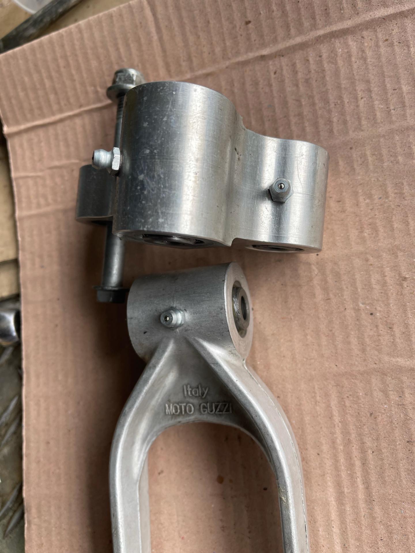

Für Moto Guzzi Stelvio´s habe ich Umlenkhebel mit Schmiernippeln gemacht.
Auch das geht!
Definitiv die bessere Variante als den Bolzen bohren :thumbup: :
- Fett kommt zwischen Büchse und Lager
- 12.9 Schraube wird nicht durch eine Bohrung wieder geschwächt.

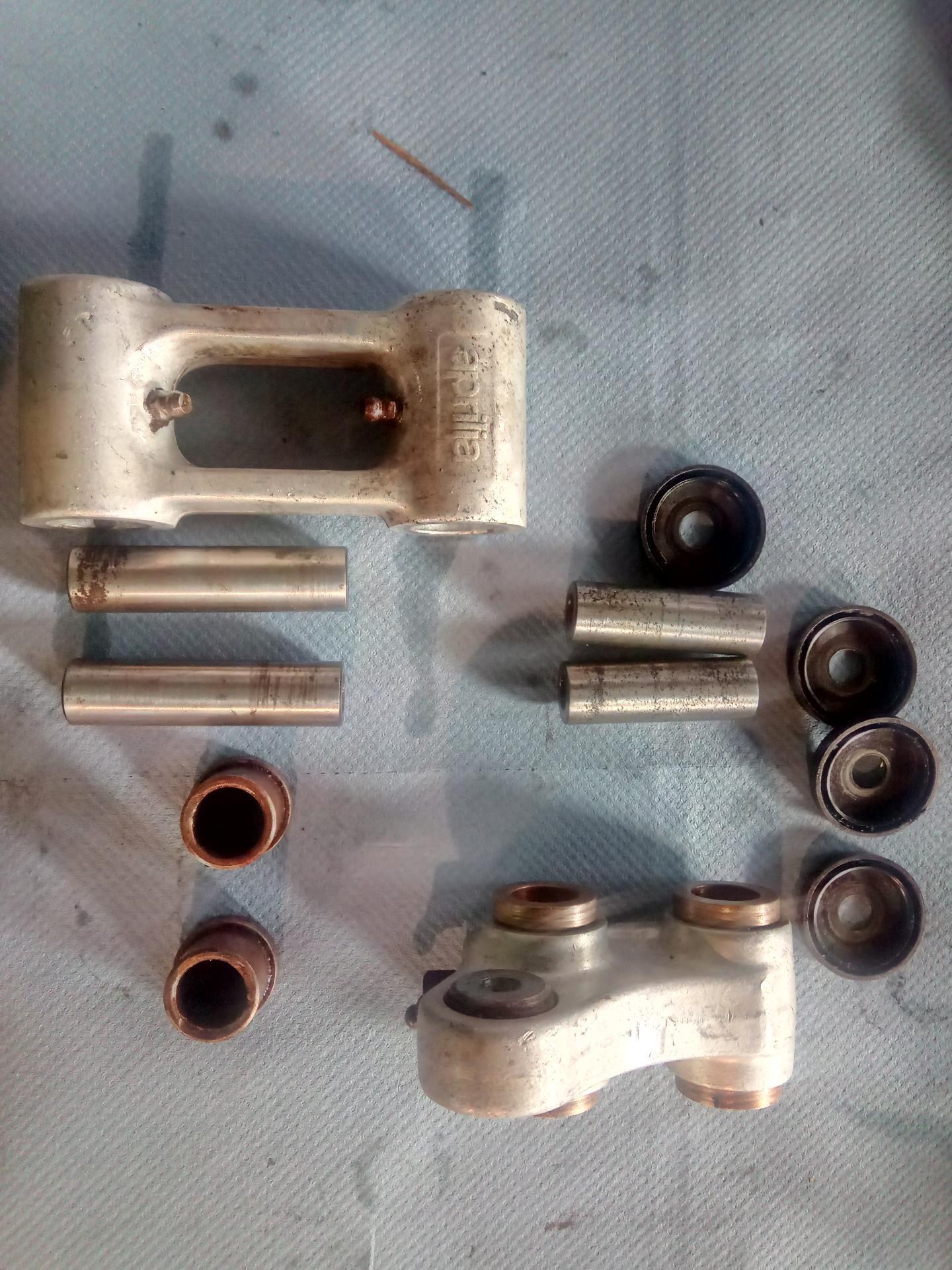

Das kann man so pauschal nicht sagen. Bei den älteren Aprilias ist dieser Bereich serienmäßig per Schmiernippel von Außen zur Schmierung vorgesehen. Problem ist aber die zu enge Passung verchromte Welle/ Messingbuchsen. Oftmals "presst" da gar nichts...
Wir drehen deshalb bei Restaurierungen eine wendelförmige Schmiernut in die Messingbuchsen... (CNC Bank)
