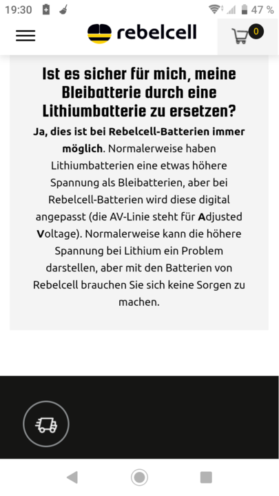

tc500 Posted February 20, 2023 Posted February 20, 2023 Am 19.2.2023 um 12:42 schrieb Thomas1965: Am besten die Batteriespannung direkt an den Polen messen bei Zündung aus. Hier nach einer Fahrt ein paar Stunden warten. Dann vergleich mal die Spannung mit den Angaben in der angefügten Tabelle. Aber Achtung: ein Bleiakku schafft es meistens schon nicht mehr das Bike gu starten, wenn er 30%Ladung verloren hat. Also sollte die Spannung >12.2..12.3V sein. Kann mir jemand den Unterschied zwischen Lithium- u. Lithium AV Batterie erklären?! Gruß Jens Quote
Thomas1965 Posted February 20, 2023 Posted February 20, 2023 Sorry, hab da einfach die nächstbeste Tabelle mit den Werten für den BleiAkku genommen. Bin aber hinterher auch über den Begriff Lithium-AV gestolpert ? Www.rebell-cell.com verkauft Akkus für Bootsmotoren: Muss uns also nicht belasten, aber ist irgendwie trotzdem intressant. Zu ihrer AV-Serie schreiben sie folgendes: (Kann man mal drüber nachdenken) Quote
tc500 Posted February 20, 2023 Posted February 20, 2023 Danke Thomas für die Auskunft. Also haben die AV Akkus eine Art Poti, mit dem man die Spannung regeln kann, wenn ich das richtig verstehe. Quote
Thomas1965 Posted February 21, 2023 Posted February 21, 2023 (edited) Die AV-Akkus haben sehr wahrschein lich einen DC-DC-Wandler integriert. Dieser reduziert die höhere Eingangsspannung in eine niedrigere. ( das meinen die mit digital) Hier kann man die Funktionsweise eines DC-DC-Wandlers nachlesen: https://querom.de/beitrag/topologien-dcdc-wandler/#:~:text=Funktionsweise der DC%2FDC Wandler,eine rechteckige Wechselspannung transformiert wird. Aber wie die da denn Startstrom für den Anlasser durchbringen ist mir noch ein Rätsel. Edited February 21, 2023 by Thomas1965 Quote
