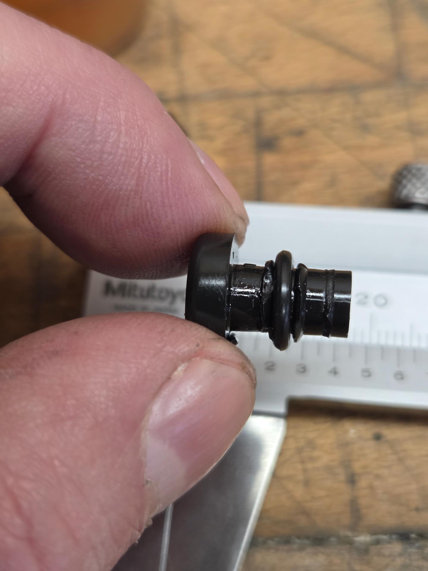

ich bin gerade mal wieder in der Werkstatt und checke die Tiger 900 GT Pro (2020) meiner Frau durch.
Dabei ist mir ein Stopfen am Getriebegehäuse aufgefallen. Der saß locker in der Bohrung und ich konnte den einfach heraus nehmen.
Die Haltelamellen waren versprödet und bröselten ab.
Wahrscheinlich aus PA.
Hab die Reste entfernt und erstmal einen O-Ring (6x1,8) drauf montiert.
Lars

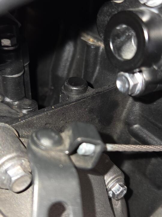

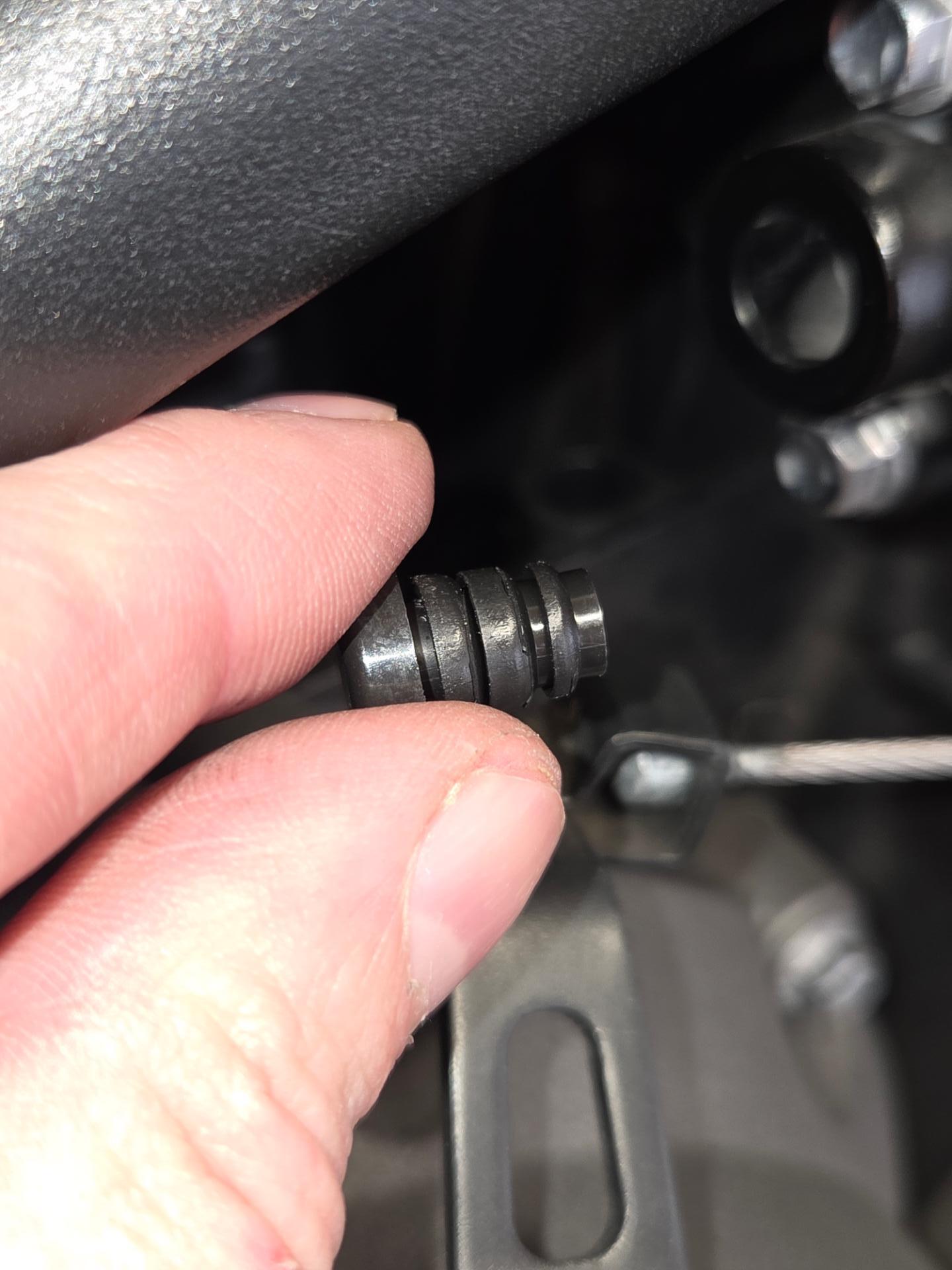

werde das bei mir auch mal prüfen...
Wofür ist dieser Stopfen überhaupt da/zuständig?
Gruß,
Markus
Ich könnte mir denken, dass dieser Stopfen nur  eine Bohrung verschließt, die eine Hilfsfunktion  bei der Montage des Motors im Werk hatte. So sind ähnliche Stopfen auch vorhanden, um Gewindebohrungen zu verschließen, die ggf. der Anbringung von Sturzbügeln dienen....(es ist nur eine Vermutung)
Bei meiner 900er RallyPro (2023) ist da nur ein Loch - kein Stopfen.
… weil Du ihn unbemerkt verloren hast? meiner ist damals beim waschen rausgefallen.
Bei mir ist da auch nichts, ich werde ihn auch verloren haben. Wird dieser Stopfen unbedingt benötigt oder ist er nur für die Schönheit da?
Na theoretisch könnte das Loch sich mit Wasser füllen und unter 0°C gefrieren.
  • Haha 1
es gibt an den Motorblöcken und an den Getriebegehäusen verschiedene Bohrungen (zum Teil auch im Rohguß), die Referenzpunkte für die spanende Bearbeitung oder für die Aufnahme auf dem Werkstückträger auf den CNC-Zentren dienen. Die Bohrungen werden nur einmalig benötigt, danach sind sie funktionslos.
Schöne Grüße
Jens
ich denke auch, dass hier nur eine Hilfsbohrung verschlossen wird.
Druck wir da nicht drauf kommen. Also es wird keine Be-/Entlüftungsbohrung sein.
Auf den Zeichnungen im Ersatzteilkatalog lässt sich der Stopfen nicht identifizieren.
Ohne Stopfen sammelt sich halt Schmutz und Wasser in der Bohrung.
Lars
