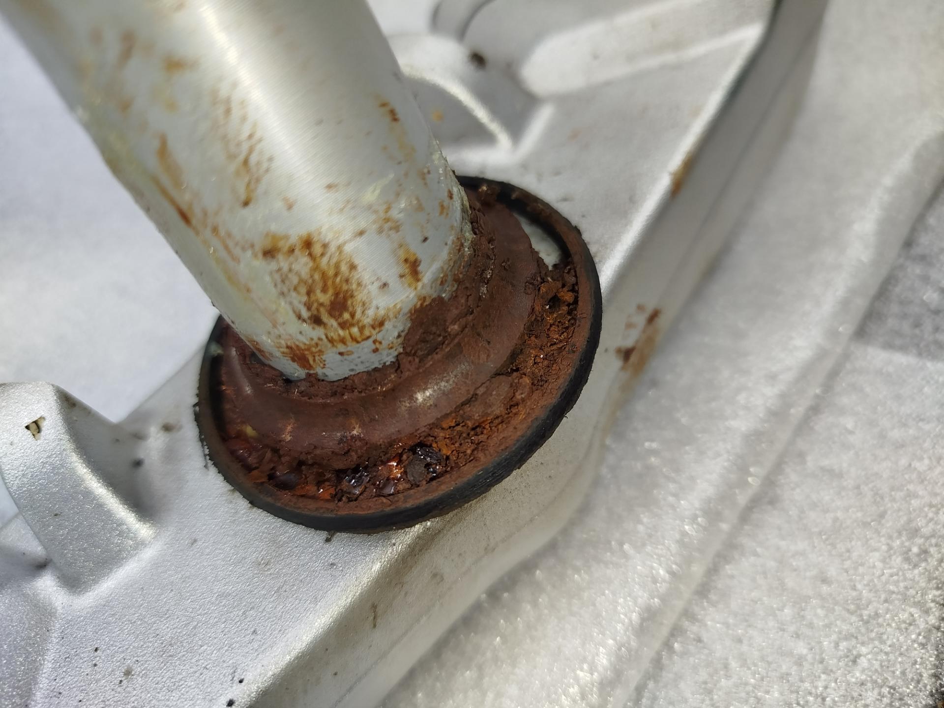

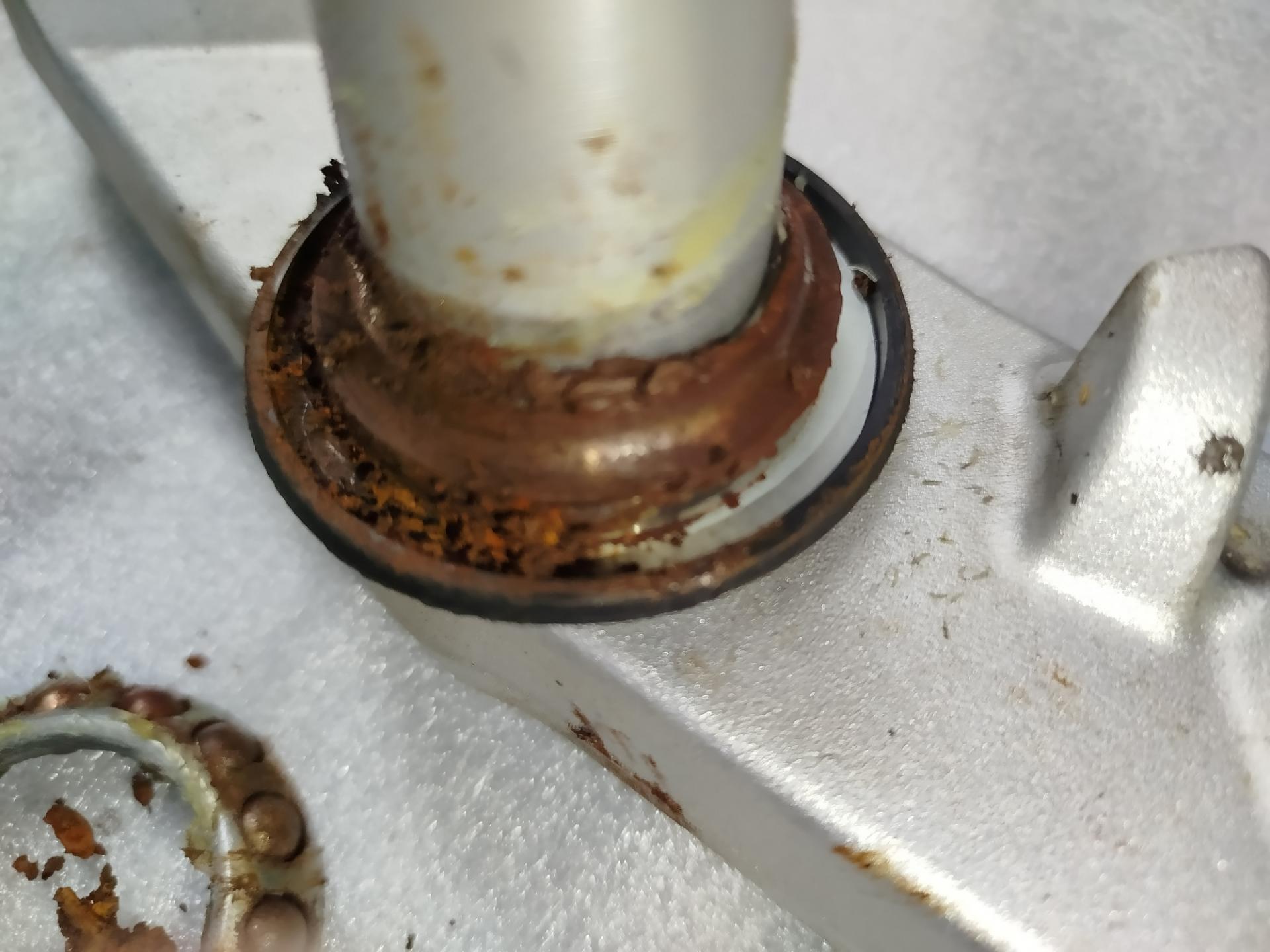

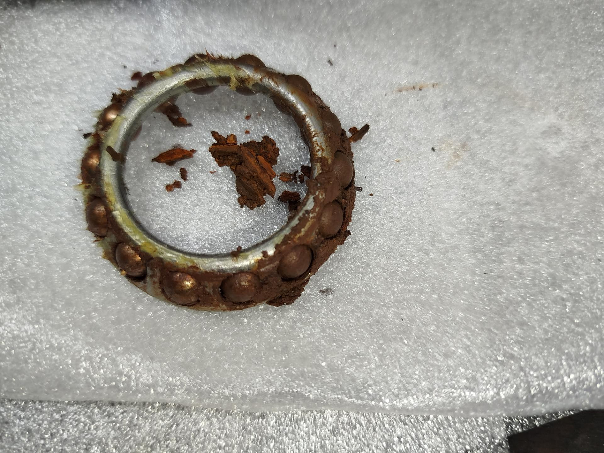

Uwe_D Posted January 4 Posted January 4 Hallo zusammen, hier mal ein paar erschreckende Bilder des unteren Lenkkopflagers meiner Tiger 1200 RP MY 2022: Kurz zum Fahrzeug: MY 2022, also ca. 3,5 Jahre alt; ca. 62.000km; alle Wartungen wurden gem. Plan bei einem authorisierten Triumph - Händler durchgeführt; Garagenfahrzeug, d.h. Regen nur auf Touren; keine Reinigung mit Hochdruckreiniger. Im November 2025 meinte der T-Händler nach der großen Inspektion, das LKL müßte bei Gelegenheit getauscht werden, erste Rastpunkte wären zu spüren. Ich habe mich dann entschieden, dies über Winter selber zu machen. Im Zuge dessen dann Wechsel auf Kegelrollenlager und Gabelservice bei einem Fachbetrieb machen zu lassen. Der bei T gestellte Garantieantrag wurde mit Verweis auf die km-Leistung abgelehnt. OK, bei62.000km kann ich damit leben. Das obere LKL war in Ordnung, halbwegs gut gefettet und Rastpunkte waren nicht zu spüren, bzw. nicht auf Innen- oder Außenring zu sehen. Das untere dagegen fast völlig fettfrei, völlig verrostet und voll mit einen Dreck-Rostgemisch. Auf den Bildern ist zu erkennen, daß etwa die nach unten weisenden 2/3 des Lagers verrostet sind, gleiches ist auf dem Rollenkranz zu erkennen. Das deutet auf eingedrungenes Wasser hin. Viel kann das nicht gewesen sein (aber dann doch wohl zu viel!), da ich kein Wasser bzw. keine Feuchtigkiet meim Ausbau erkennen konnte. Wir reden hier von einer 3,5 Jahre alten Maschine, die Touren mit Regen kennt, aber ansonsten in der Garage steht und, wie oben geschrieben, auch nicht mit Hochdruckreiniger gewaschen wird. Ich habe schon diverse LKL von Maschinen gewechselt, die 20 Jahre oder mehr auf dem Buckel hatten oder bei Wind und Wetter draußen standen, aber kein Lager sah auch nur annähernd so aus. Ich habe noche eine 1,5 Jahre alte Street Triple RS hier stehen. Da das Vorderrad ohnehin raus muß (neuer Reifen), werde ich mir auch dort mal die LKL ansehen. Mein Fazit: Ich werde mir wohl in den Winterpausen jeweils die Mühe machen, die Gabel auszubauen, um dann die LKL zu kontrollieren und vor allem zu fetten. VG aus Dortmund Uwe 2 Quote
Willem51 Posted January 4 Posted January 4 Moinsen Uwe. Ich finde es immer "spannend", dass der für die Wartung beauftragte Betrieb alle Schuld von sich weißt, wenn trotz der vorgeschriebenen Wartung und Pflege ein LKL so aussieht/aussehen kann. Das ist schon ein Paradoxum, denn die Werkstatt hat dafür ausreichend Geld einkassiert von dir, um auch dort 10 Gramm Fett einzusetzen. Ob du nun mit der Werkstatt einen "Streit" beginnst, steht auf einem anderen Blatt. Ich wäre ziemlich angepisst. Gruß Marko Quote
wernerz Posted January 4 Posted January 4 Hi Uwe, also ich habe auch schon einige LKL in meinem Leben gewechselt, darunter auch von Fahrzeugen die jahrelang im Freien standen oder regelmäßig mit Hochdruckreiniger gereinigt wurden. Ich kann mich an ein Motorrad erinnern, da war die Bremsflüssigkeit keine Flüssigkeit mehr sondern ein brauner Brei. Die hatte sicher 25 Jahre lang keine Wartung gesehen, selbst bei der sah dass LKL besser aus. Echt heftig für ein nicht mal 4 Jahre altes Bike. Da ist irgendwas echt schief gelaufen. Halte ich aber nicht für repräsentativ, dass wäre hier im Forum schon mal aufgefallen. Was steht bei der 12er auf dem Wartungsplan? Die Bilder würde ich meiner Werkstatt um die Ohren hauen. Aber wie ich schon immer sage, lieber pfusche ich selber an meinem Motorrad herum, wie viel Geld für Pfusch in Werkstätten auszugeben. Ist leider die traurige Realität aus 42 Jahren Kontakt mit Werkstätten 5 Quote
Uwe_D Posted January 4 Author Posted January 4 HI zusammen, mir geht es nicht um Schuldzuweisung, auch will ich keinen Streit mit der Vertragswerkstatt, die sich ja an den von Triumph vorgegebenem Wartungsplan gehalten hat. der bei jeder Inspektion "Prüfen auf Freigängigkeit" und bei den großen Inspektionen (alle 32.000km) "LKL prüfen / enstellen" vorgibt. Die Bilder habe ich der Werkstatt gerade mit der Bitte um Weiterleitung an Triumph zugemailt. Bin mal gespannt, ob es da eine Reaktion o.ä. gibt. Ich hoffe mal nicht, daß das repräsentativ ist und schaue mit in den kommenden Woche mal die LKL der Streety an. Fakt ist aber auch, daß Wartung / Schmierung des LKL nicht vorgesehen ist. VG Uwe Quote
waxman Posted January 4 Posted January 4 (edited) Das Lenkkopflager sieht für mich so aus, als wenn es nie gefettet worden wäre. Ansonsten könnte es kein solches rostbedingtes Zerstörungsbild geben. Ich kenne die genauen Umstände nicht, daher will ich mich nicht zu weit aus dem Fenster lehnen, aber ich vermute, dass hier die Werkstatt nicht korrekt gearbeitet hat. Eine andere Ursache könnte ich mir nur vorstellen, wenn jemand mit einem Hochdruckreiniger direkt in das Lager gesprüht hätte und die Fettschmierung dabei weggepustet hätte. Aber wer macht denn sowas??? Gruß Wilfried Edited January 4 by waxman Quote

MelKlu Posted January 5 Posted January 5 Liebe Leute, ich sehe auf den Fotos viel Schmotz aus Rost und Fett, aber kein Lager das dazu passen würde. Der Käfig ist rostfrei, die Kugeln vollständig und ebenfalls ohne Rost. Lediglich die Laufschale wurde etwas angegriffen. Auch ist die vorhandene Fettmenge völlig ausreichend, für ein solch langsam laufendes Lager. Der sichtbare Zustand kommt von einem völlig anderen Geschehnis, den gilt es zu lokalisieren und beseitigen, bevor das Bike in 10 Jahren keinen Lenkkopf mehr hat. Mein Verdacht geht in eine ähnliche Richtung wie die von Joe erzählte Geschichte mit dem Nitrieren. Nur könnte ich mir vorstellen, dass es an einer Phosphatierung liegt, die nicht gründlich gespült wurde. Mein Vorschlag: Das Lenkrohr säubern und fettfrei machen, mit einer Mischung aus Leinöl und Xylol (alter Tipp aus der Oldtimerszene) vor Rost schützen und neue Lager einbauen. Bei den Lagern darauf achten, dass das Fett gut eingearbeitet ist, da sich das Fett durch Bewegung nur gering verteilt. Aber das muss ich den alten Hasen hier nicht erklären... Quote
