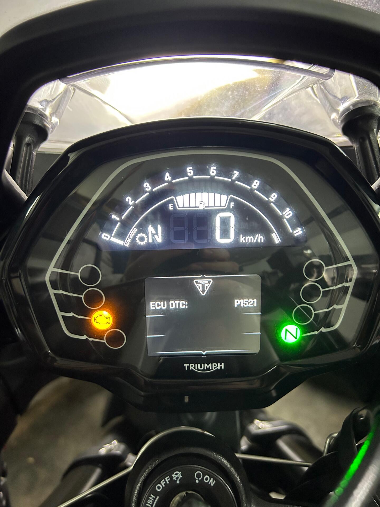

michi70 Posted December 21, 2025 Posted December 21, 2025 Hallo, habe heute die kleine Tiger angeworfen und bekam ein TC Off und Motorlampe. Nach der letzten Fahrt war alles io, TC war eingeschaltet, Nach weiteren Starts kam die TC Meldung nicht aber Motorlampe bleibt an Hat jemand eine Idee? Kann man den Fehlercode ermitteln? Danke! Quote

Bär-Tiger Posted December 22, 2025 Posted December 22, 2025 Fehlercodes kann man ab 2022 bis 2024 ganz einfach auslesen: Bei ausgeschalteterZündung im Run-Modus die links die Cursor-Up Tast und die Modetaste gleichzeitig drücken und dann die Zündung einschalten, dann werden die Fehlercodes im Display angezeigt. Die cOdes postetst du dann hier, dann vergleiche ich die mal mit dem Handbuch. 1 Quote

michi70 Posted December 22, 2025 Author Posted December 22, 2025 Danke, Fehler P1521 wird angezeigt. Quote
kleener Posted December 22, 2025 Posted December 22, 2025 Kommunikation mit ABS fehlerhaft, was zur niedrigen Spannung passt. Das ABS schaltet als erstes bei Spannungsproblemen ab. 1 Quote
