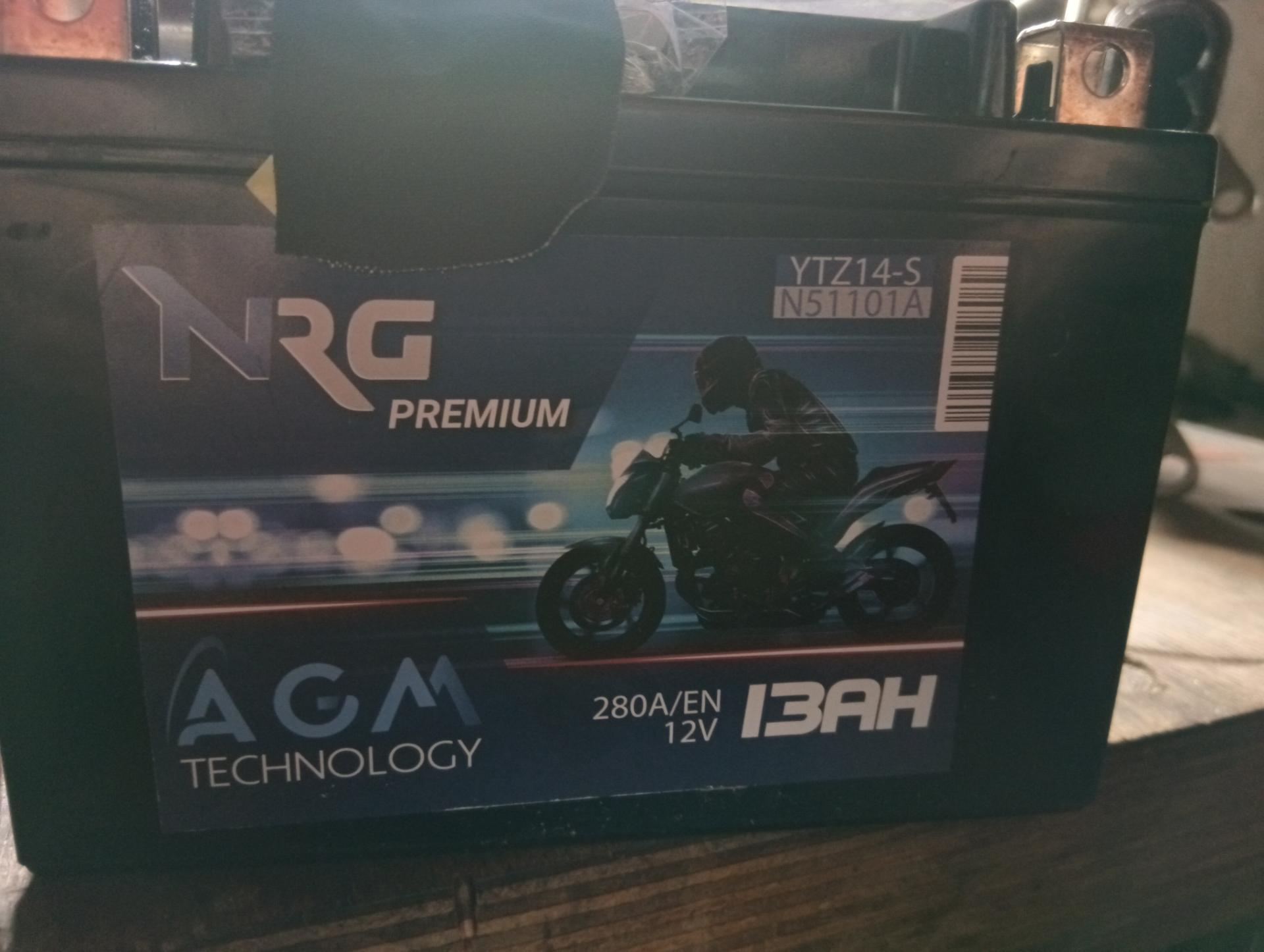

8AH und 135 A CCA kamen mir schon immer etwas wenig vor und von der Tiger 1050 bin ich ohnehin etwas Batterie-geschädigt. Von "Wunderbatterien" und LiFePo usw. halte ich persönlich nix, mir ist eine solide AGM-Batterie lieber, bei meiner 1050er bin ich dann mit der NRG YTZ 14-S glücklich geworden.
Und diese Batterie habe ich dann am Sonntag mal versucht, in die TS 660 einzubauen: Als wäre sie dafür gemacht. Man lässt einfach den Gummistreifen oberhalb der Batterie weg und die größere YTZ 14-S passt als wäre sie dafür gemacht. Genug Freiraum zur Sitzbank, nicht breiter - perfekt!

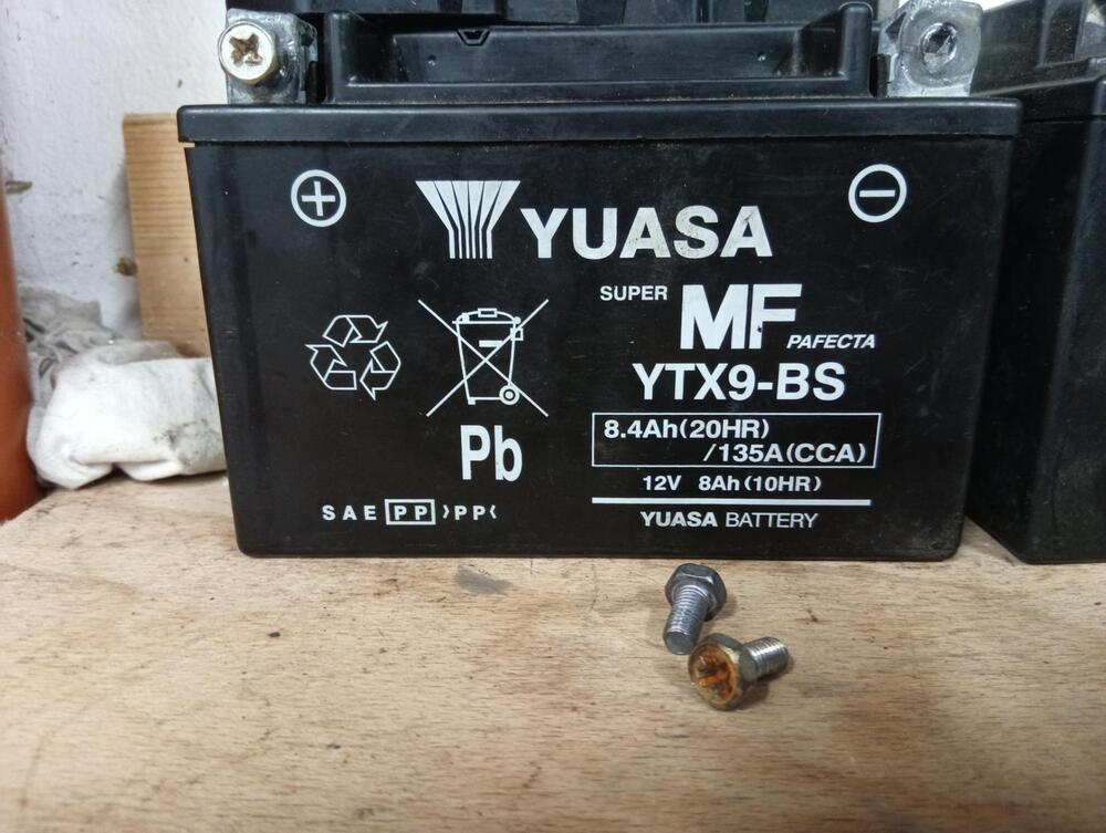

Zum Vergleich mal die Daten:
Yuasa YTX-9BS 8,4 Ah, 135 A CCA
NRG YTZ14-S 13 Ah, 280 A CCA
Also 50% mehr Kapazität und mehr als doppelten, möglichen Kaltstartstrom, das Ganze derzeit für knapp 33 Euro zzgl. Batteriepfand und Porto bei winnerbatterien.de zu bekommen.

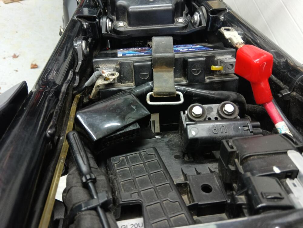

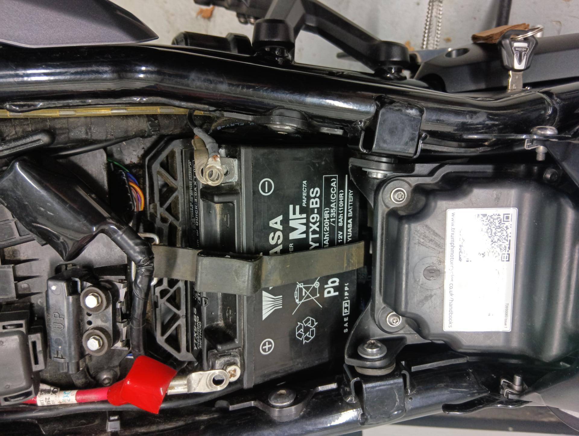

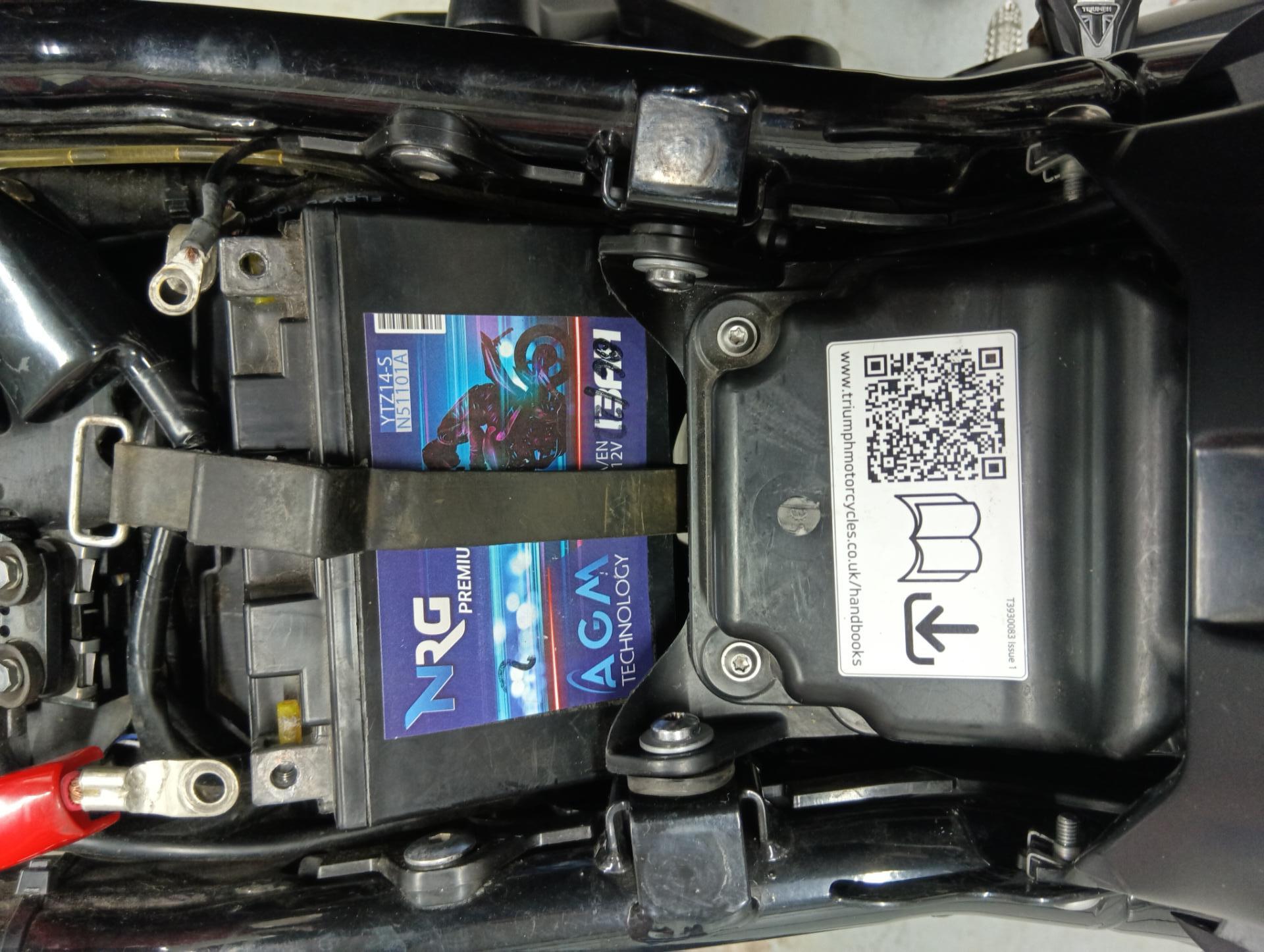

Im Nachgang noch ein paar Bilder zu den Platzverhältnissen:
Yuasa:
NRG:

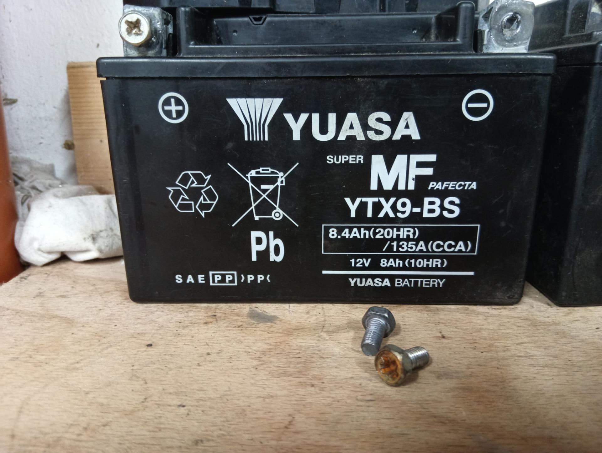

Batteriedaten:
