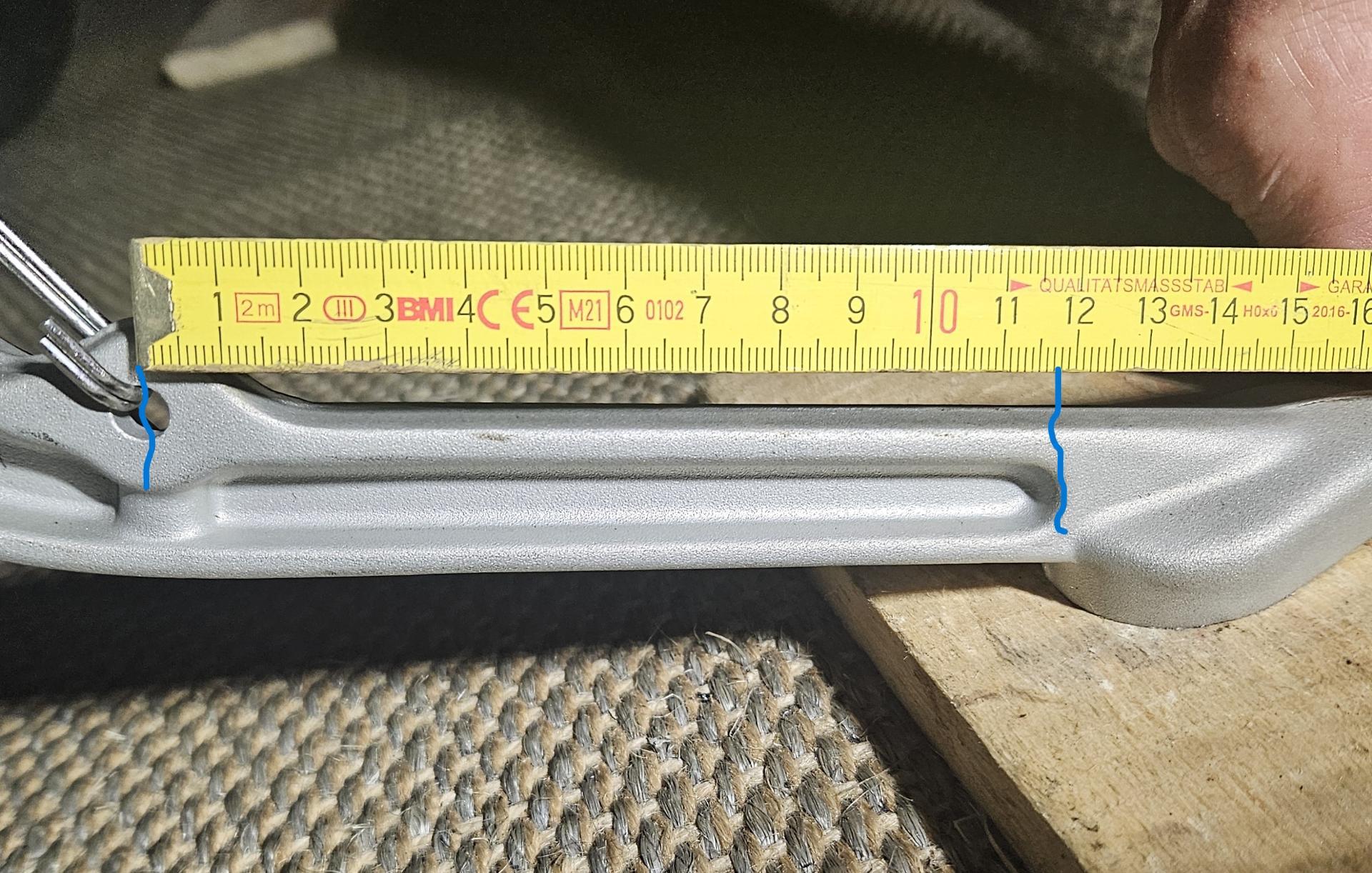

Boldorbastler Posted November 26, 2025 Posted November 26, 2025 (edited) Guten Morgen, bräuchte mal Informationen über die Länge der Seitenständer damit ich nicht wieder einen Fehlkauf tätige. Ich weis nicht genau wie man das ermitteln soll. Aber ich denke mal der Teil von der Feder aus zum Ende hin wird länger oder kürzer sein. Ich hab mal den Low gemessen. Die eingelassenen Nut ist ein guter Ansatz zum Messen m.E. Tiger 900 Low - Nr.: T2087158 - Länge ca. 12Cm Tiger 900 GT Pro - Nr.: T2085017 - Länge ca. 14 Cm Tiger 900 GT Rally - Nr.: T2089989 - Länge ca. 15,5 Cm Edited November 26, 2025 by Boldorbastler Quote
Roli Posted November 26, 2025 Posted November 26, 2025 Tiger GT Pro: ich messe ca. 14cm Gruss Roli Quote
xsmel Posted November 26, 2025 Posted November 26, 2025 Bei der GT komme ich mit deinen Messpunkten auf rund 14 cm. Gruß Matthias Quote
xsmel Posted November 26, 2025 Posted November 26, 2025 Ah, da war Roli schneller. Aber immerhin: Beide Werte stimmen überein!! Quote

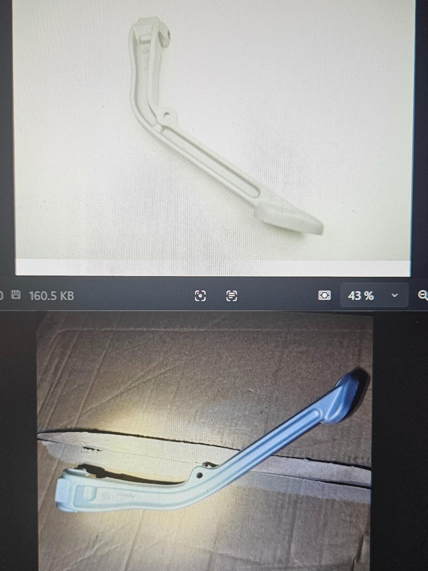

Thom Posted November 26, 2025 Posted November 26, 2025 GT und GT Low kann man die Länge nicht so einfach vergleichen, weil der GT gerade ist, und der von der Low stark nach Außen gebogen ist. Quote
Boldorbastler Posted November 26, 2025 Author Posted November 26, 2025 (edited) vor 2 Stunden schrieb Thom: GT und GT Low kann man die Länge nicht so einfach vergleichen, weil der GT gerade ist, und der von der Low stark nach Außen gebogen ist. Erst mal vielen lieben Dank für die schnellen Antworten. Das ist schon mal sehr hilfreich. Also, der obere ist von der Low und der untere von der Normalen GT. Die sehen nicht ganz gleich aus weil der von der Low noch einen Steg im Bereich der Öse hat. Der Winkel ist nicht genau zu erkennen aber sieht annähernd gleich aus. Dazu müsste man die aber übereinander legen. Edited November 26, 2025 by Boldorbastler Quote

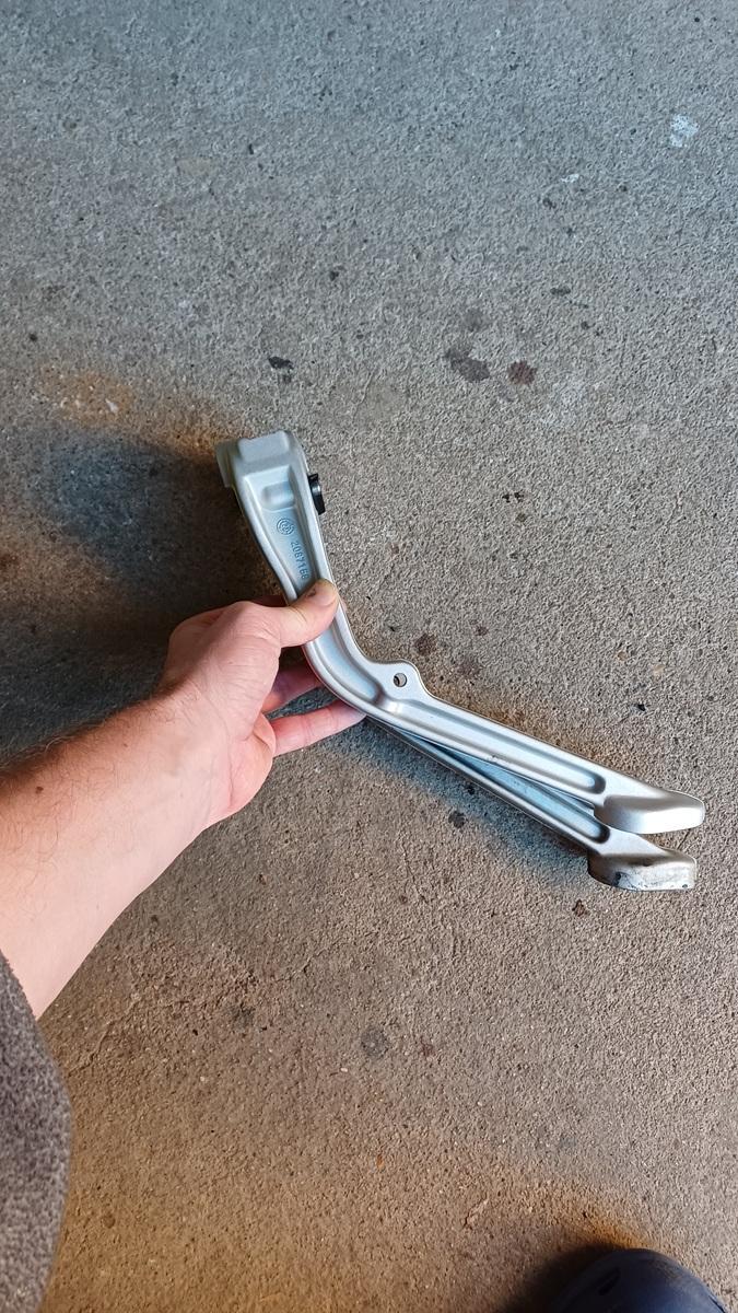

Arni Posted November 26, 2025 Posted November 26, 2025 Hallo, vielleicht sind die beiden Fotos hilfreich: der montierte ist von der LOW, der ungebrauchte von der GT. Der von der GT ist um ca. 1 cm länger. Ich habe den von der LOW montiert, weil die GT tiefer gelegt ist. LG Arni Quote

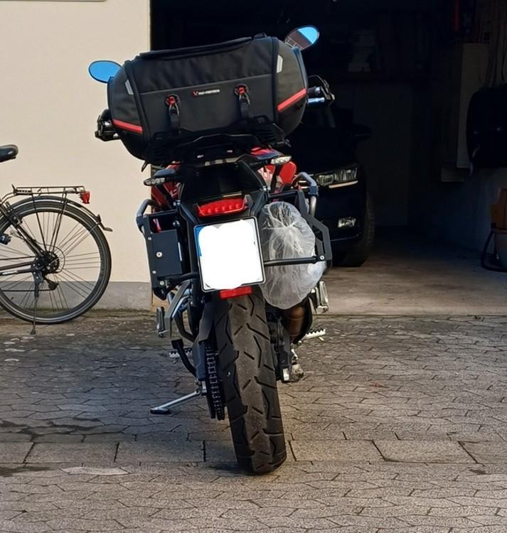

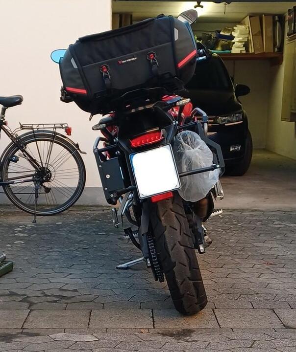

ChristianNWT Posted February 25 Posted February 25 Hallo zusammen, meine GT ist 20mm tiefergelegt und wenn ich mit ihr voll beladen auf Reisen war, stand sie schon sehr senkrecht. Ich musste immer sehr darauf achten, wie und wo ich sie abstelle. Habe heute den kurzen Seitenständer montiert und teile gerne meine Erfahrung. Ohne Beladung bin ich nun etwas ratlos. Sie ist mir fast zu schräg. Bin nun am überlegen, ob ist das kurze Exemplar nur für Reisen montiere, wenn ich mit Koffer und 60l Drybag geladen habe. Dies nur mal so zur Info an euch, wie groß der Unterscheid der Seitenständer ist. Quote
SiRoBo Posted February 25 Posted February 25 (edited) Bei Beladung sollte man die Vorspannung entsprechend anpassen. Dann steht die Kiste wieder (in etwa) genauso hoch und schräg wie ohne Beladung. Edited February 26 by SiRoBo 1 Quote
