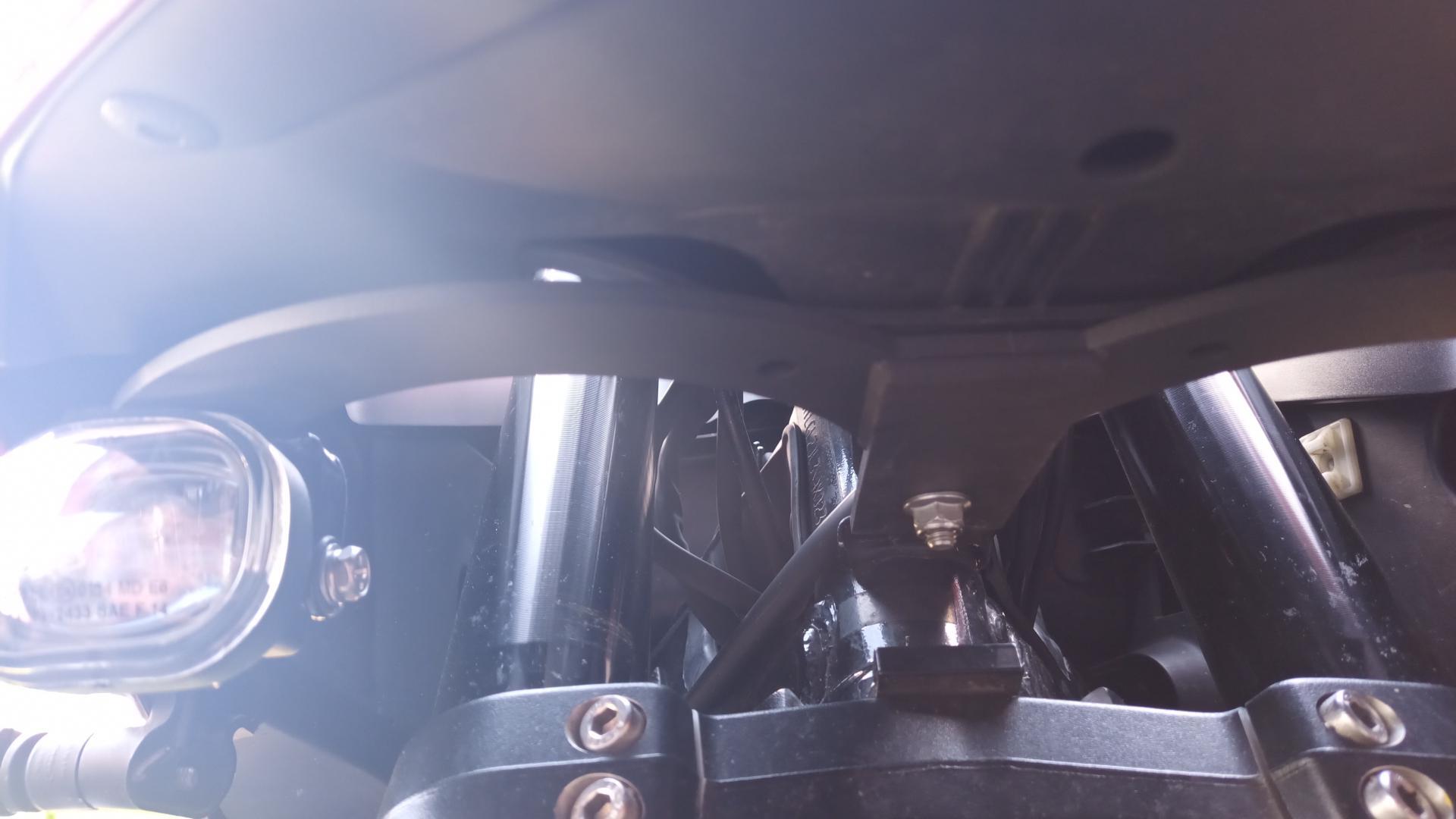

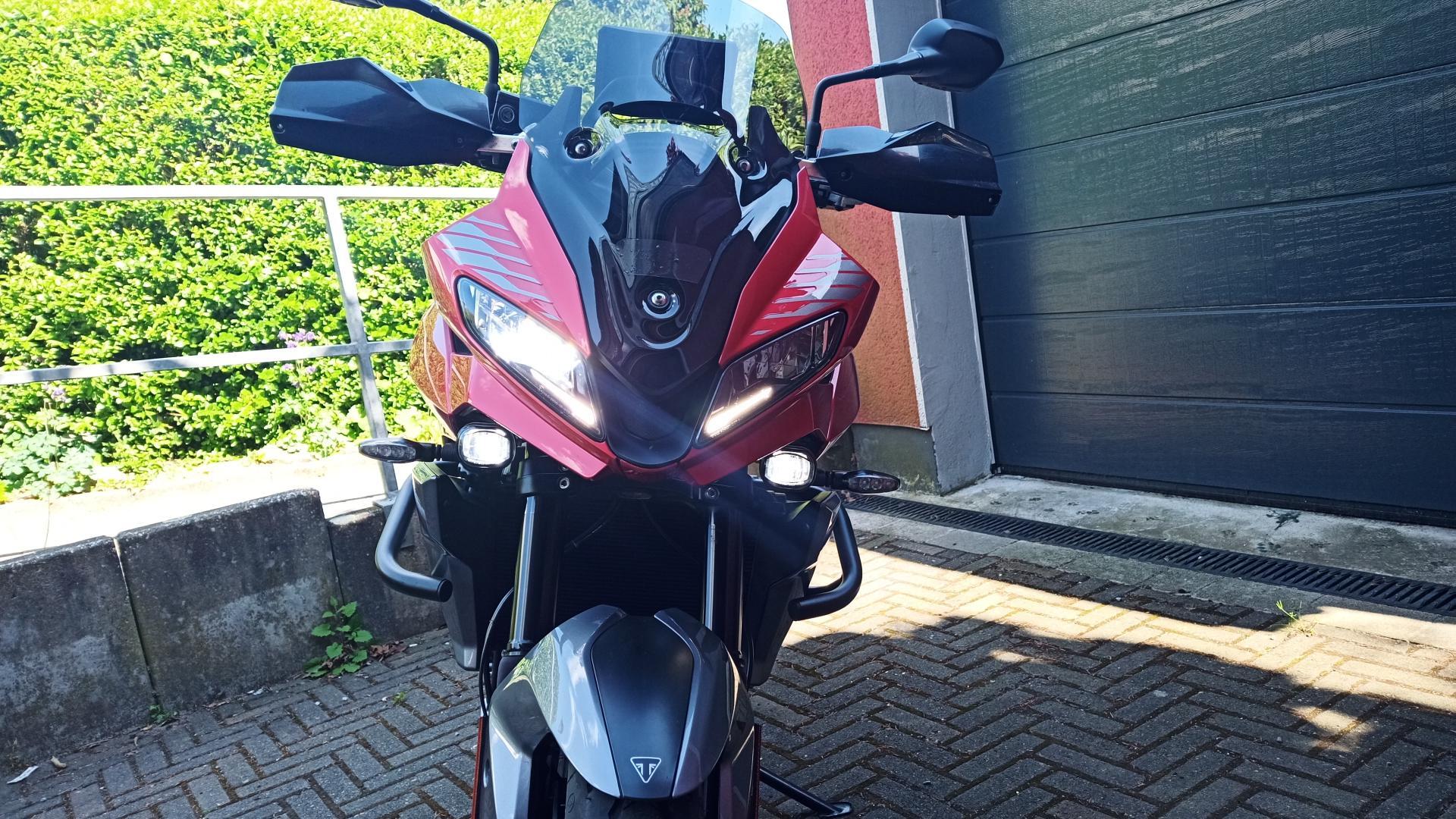

Bär-Tiger Posted November 24, 2025 Posted November 24, 2025 Bei der TS 660 ist das Problem genauso vorhanden, Abblendlicht ist eher schwach. Ich hab mir mit zwei LED Zusatzscheinwerfern in der Verkleidung auf einer Halterung von Ali direkt unter dem Lenkkopf beholfen. Damit hat man dann ausreichend Licht. BtW.: Das verbotene Buch für die TS 800 hab ich natürlich auch als pdf. Das ist aber leider nicht in allen Lebenslagen aussagekräftig, Bedienung wird da gar nicht behandelt, die Reparaturanleitungen sind, soweit ich das sehe, nicht ganz komplett, Schaltpläne fehlen ganz. 1 Quote

Bär-Tiger Posted November 24, 2025 Posted November 24, 2025 Angeschlossen ist das Ganze am Anschluß für die originalen Zusatzscheinwerfer, der ist dafür ausgelegt und mit 15 Watt Leistungsaufnahme wird das Bordnetz auch nicht überlastet, ein Relais ist nicht erforderlich. (Ich spreche hier von der TS 660, die TS 800 hat einen komplett anderen Kabelbaum, dazu habe ich, wie gesagt, keine Informationen). Es braucht natürlich einen Schalter, wir sind ja hier in Deutschland. Da ich den auch nicht am Lenker haben wollte, habe ich rechts in die Verkleidung (da wo auf der linken Seite die Bordsteckdose ist) eine Bohrung angebracht und einen Schalter montiert. Die kleine Plastikblende bekommt man im Zweifelsfall für einen 10er ersetzt und der Schalter ist erst mal nicht offensichtlich, aber immer noch gut erreichbar. Die Scheinwerfer sind über den Kippschalter geschaltet und werden, sofern eingeschaltet, mit dem Abblendlicht zusammen eingeschaltet. (wieder ganz anders als bei der TS800 mit ihrer Lichtautomatik). U.a. die Scheinwerferautomatik zusammen mit dem TFL waren für mich ein Grund, das Motorrad (und auch andere mit ähnlicher Tagfahrlicht-Schaltung, z.B. Guzzi Stelvio) nicht zu kaufen. Ich stehe auf dem Standpunkt: Das Licht muss voll eingeschaltet sein, damit man nicht übersehen wird, das lasse ich mir ungern von einem Designer bestimmen. Meine "neue" Maschine ist alt genug, das Licht voll und selbst einzuschalten, TFL gibt´s da nicht. Quote

Bär-Tiger Posted November 25, 2025 Posted November 25, 2025 Vielleicht hilft schon dieses Bild? Ich hab damals zwei Halter und auch einen Schalthebel (SW Motech-Style) gekauft, da ich ja zuerst eine TS800 kaufen wollte. Hier noch ein Link zu dem Halter. https://de.aliexpress.com/item/1005005662020052.html?spm=a2g0o.productlist.main.8.88b5vBp8vBp8Jf&algo_pvid=c20549a4-84ed-4a34-a53a-2f3ec05eb28d&algo_exp_id=c20549a4-84ed-4a34-a53a-2f3ec05eb28d-7&pdp_ext_f={"order"%3A"10"%2C"eval"%3A"1"%2C"fromPage"%3A"search"}&pdp_npi=6%40dis!EUR!48.24!13.99!!!54.31!15.75!%40210390c217640592909431958e4d6e!12000033933204293!sea!DE!0!ABX!1!0!n_tag%3A-29910%3Bd%3A350ecca%3Bm03_new_user%3A-29895&curPageLogUid=nc20toiFNT6X&utparam-url=scene%3Asearch|query_from%3A|x_object_id%3A1005005662020052|_p_origin_prod%3A Je nach Scheinwerfer muss da aber noch ein bisschen nachgearbeitet werden, außerdem habe ich an den Enden etwas Material weggenommen um besser an die inneren Verkleidungsschrauben zu kommen. Die Scheinwerfer sind von Highsider, hab ich hier gekauft: https://www.motorrad-ersatzteile24.de/detail/index/sArticle/178561 1 Quote
