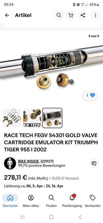

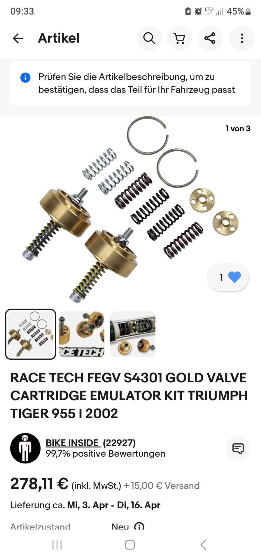

tc500 Posted November 22 Posted November 22 (edited) Ja ich habe gerade mal die ET Nummern der Dämpfer und umliegenden Teile bei Triumphworld verglichen. Die sind allesamt unterschiedlich. Ich fahre in meiner 955er Speiche progressive Wilbers mit 10er Öl und 140er Luftkammer und komme bestens damit klar. Edited November 22 by tc500 Quote
tc500 Posted November 22 Posted November 22 Was mich interessieren würde, was ist das, wie soll das funktionieren und was soll es bewirken? Hat schon jemand Erfahrungen damit gemacht? Quote
Technikfan Posted November 22 Posted November 22 Moin Jens, so, wie es aussieht, soll damit der Öldurchfluss, geändert werden. Damit soll die Dämpfung geändert werden. Ob es so funktioniert, weiß ich nicht, da ich keine Erfahrungen damit habe. Schöne Grüße Jens Quote

MelKlu Posted November 23 Posted November 23 Am 22.11.2025 um 16:14 schrieb tc500: Was mich interessieren würde, was ist das, wie soll das funktionieren und was soll es bewirken? Hat schon jemand Erfahrungen damit gemacht? Das obere Foto zeigt einen verstellbaren Ventilblock einer Gabel. Die Löcher können durch eine darüberliegende Scheibe reduziert und dadurch die Ölströmung verändert werden. Die sichtbaren Federn dienen als Endanschlagsdämpfung. Das System passt aber so nicht zur 955er Gabel. Darunter sieht man offene Cartridge-Einheiten. Quote
