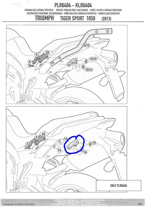

hat jemand von euch einen  dieser Kofferträger verbaut?
Wollte mir heute die die Träger von Kappa anbauen, passten perfekt in Verbindung mit einer SW Motech Alu Gepäckbrücke.
Bis ich dann versuchte die oberen Verbindungen an zu bauen, denn dafür fehlen bei der Kappa im Gegensatz zur Givi zwei Verbindungenseisen.
Die nur bei der Givi PLR 6404 mit geliefert werden sollen. Oder ich muss mir noch die Gepäckbrücke von Kappa dazu montieren.
Nun meine Frage an euch, hat jemand dieses System an der Tiger Sport 1050 verbaut und könnte er mir eine Schablone von diesen Verbindungswinkeln mit allen Maßen für einen Nachbau machen?
Auf dem Bild seht ihr was ich meine.
