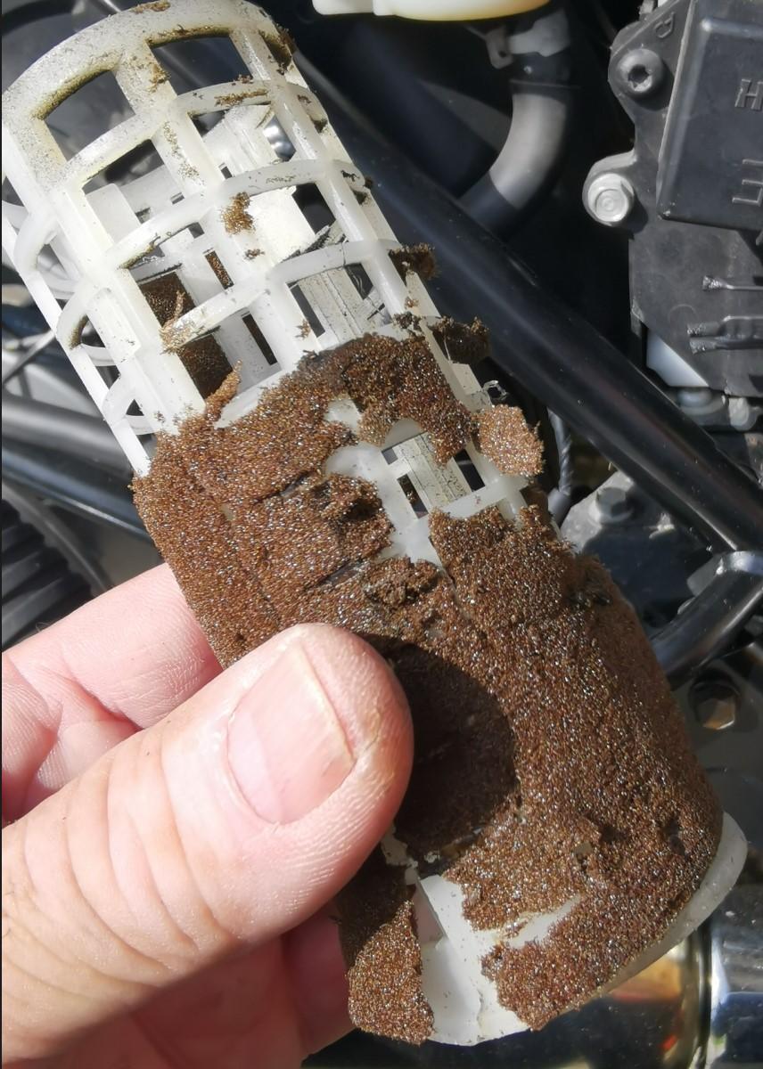

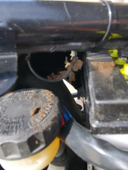

ich habe bei meiner Thunderbird 900 das Filterelement siehe Fotos was sich aufgelöst hat. Habe die Maschine im März gekauft, und dies gefunden.

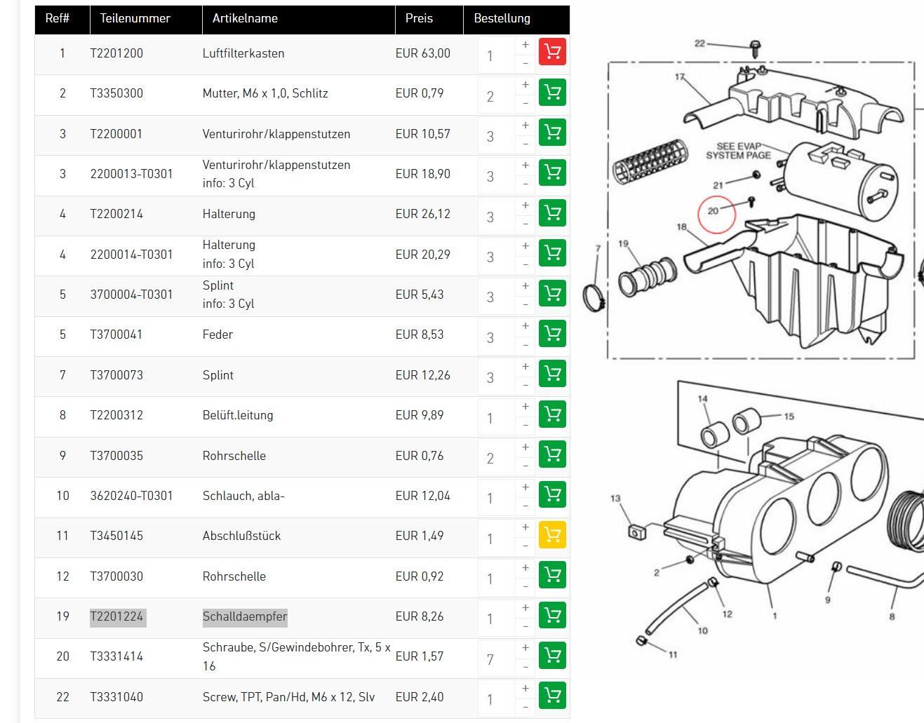

Ich habe die Ersatzteillisten angeschaut, werde aber nicht ganz schlau, ob das Schaumstoff einzeln oder nur mit dem Plastikteil zusammen gekauft wird.
Ich meine, so etwas auch bei meiner Tiger 900 T400 gesehen zu haben. Diese ist nicht mehr in meinem Besitz.
Auf den 3 Bildern sieht man was ich meine, wäre die Ersatzteil Nummer richtig? T220124

Hallo Urs,
den Schaumstoff zerbröselts leider mit den Jahren, ist halt so.
Nimm einfach ein geeignetes Stück Schaumstoff von einer Verpackung oder ähnliches, zuschneiden, drumrum wickeln & gut. Es dient eh nur zur Ansauggeräuschdämpfung & nicht zum Filter der Luft.

Hallo Urs,
keine Ursache.
Für einen runden Motorlauf sind ganz andere Dinge viel entscheidender, z.B Syncro & Co einstellen.
Der Schaumstoff dient wirklich nur der Ansauggeräuschdämpfung. Schau mal im Supermarkt in der Obstabteilung, da sind empfindliche Früchte schon mal in solche dünne Schaumstoffplatten eingepackt.
Grusss Eddi
