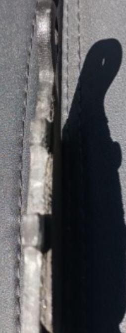

Nach nun ca 80 tkm hat sich der hintere, rechte Bremsbelag hinten erstmalig extrem unterschiedlich abgenutzt. Vorne (wo sich der Belag am Träger abstützt) kein Abrieb, hinten (bei der Haltestange) starker abrieb, siehe Bild 1. Habe auf ein Problem mit dem Bremssattel "getippt", dass vorne kein Druck ausgübt wird. Dem ist aber nicht so!

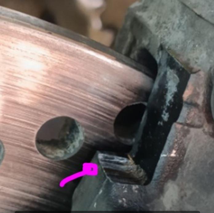

Wie man in Bild 2 deutlich sieht, wird vorne großer Druck ausgeübt. Irgenwas blockiert also dass der Belag an die Scheibe gedrückt wird.

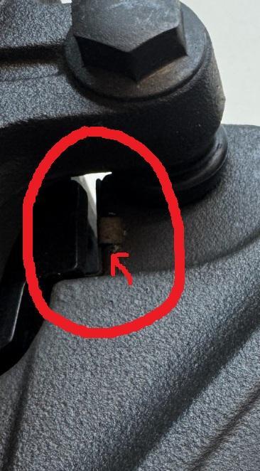

Ich habe immer gemeint der Belag stützt sich nach vorne (rechst im Bild) ab ... aber wohl auch ziemlich stark nach unten (die Antirasselfeder kann's ja nicht sein;)… es hat sich im Träger ein Kuhle und hinten eine "Nase" (siehe Pfeil) gebildet die m.E. jetzt  im Weg ist, Bild 3. Hat Triumph den Bremssattelträger aus Plastilin gemacht :cry2:? Ist das jemand von euch auch schon mal passiert?

Ich will stark behaupten, an der Gleitfläche ist normal ein Edelstahlblech noch montiert.
Das fehlt bei dir, der Träger ist ja nur aus Aluminium.
Das kann nicht funktionieren und läuft genau wie bei dir dann ein.

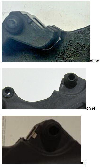

vielen Dank für den Tipp! Das war's :thumbup:!! Am Anfang habe ich ihn nicht verstanden, aber dann mit dem Bild aus der Bucht war's dann klar. Bei der Suche in der Bucht sieht man tatsächlich die meisten Halter OHNE dieses besagte "Blech" sind. siehe Bild.

@Düse: Nur zur Info ... das Blech das du verlinkt hast ist die "Antirassel-Feder" (im Bremssattel, die drückt die Beläge immer leicht gegen den Anschlag) ... das Problem bei mir war, dass die (ich nenn' s mal  das "Anti-Einlaufblech" (mancher nennts im shop Spannring) gefehlt hat. Diese "schützt" den Bremssattelträger. Unterschied siehe Bild.
