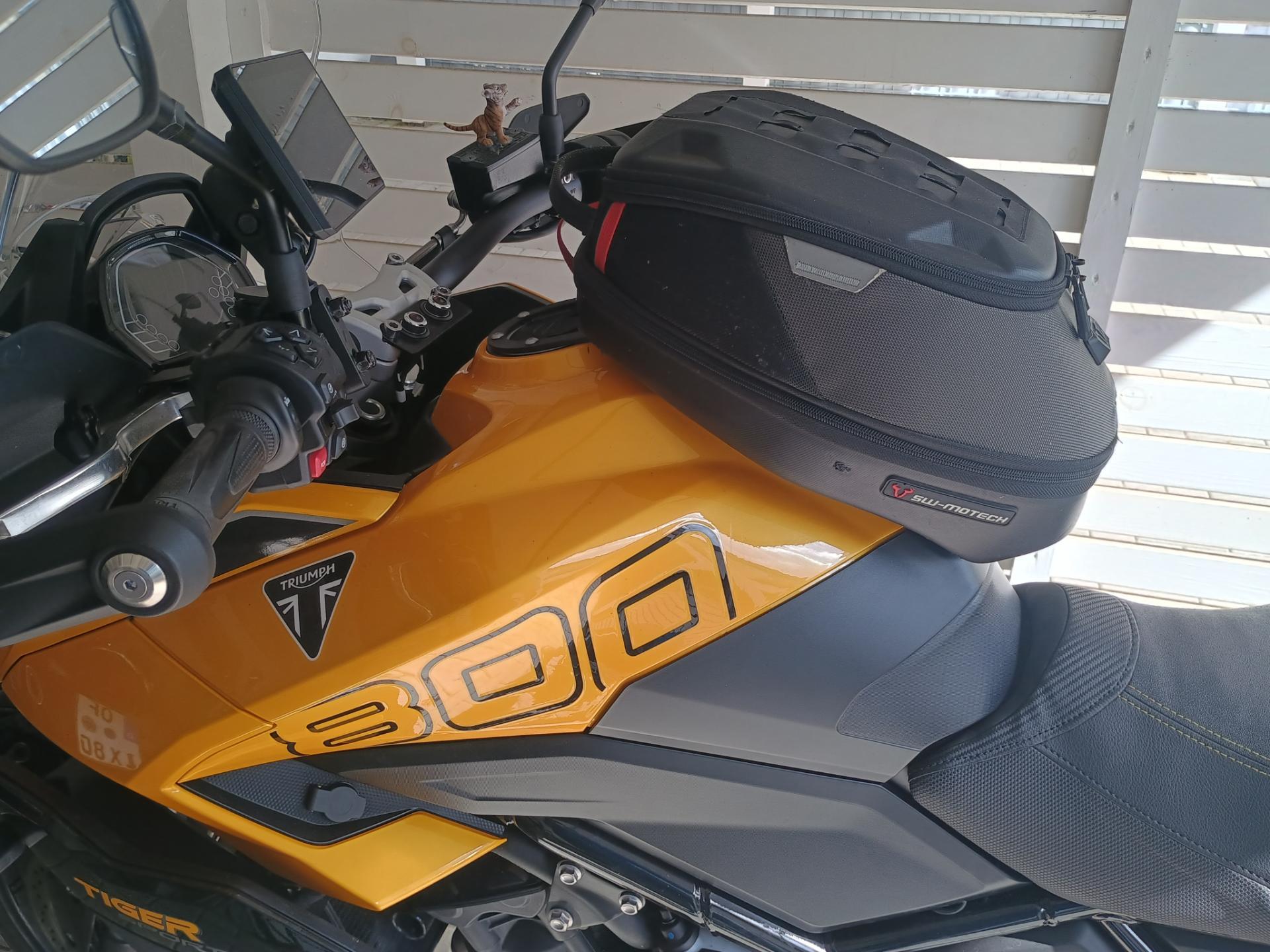

Zum rausfallen: wie Du auf den Bildern sehen kannst, mit dem neuen Adapter ist der Deckel fast
waagerecht, da fällt nix. Nur der Ring macht ´ne Bergtour :totlach:

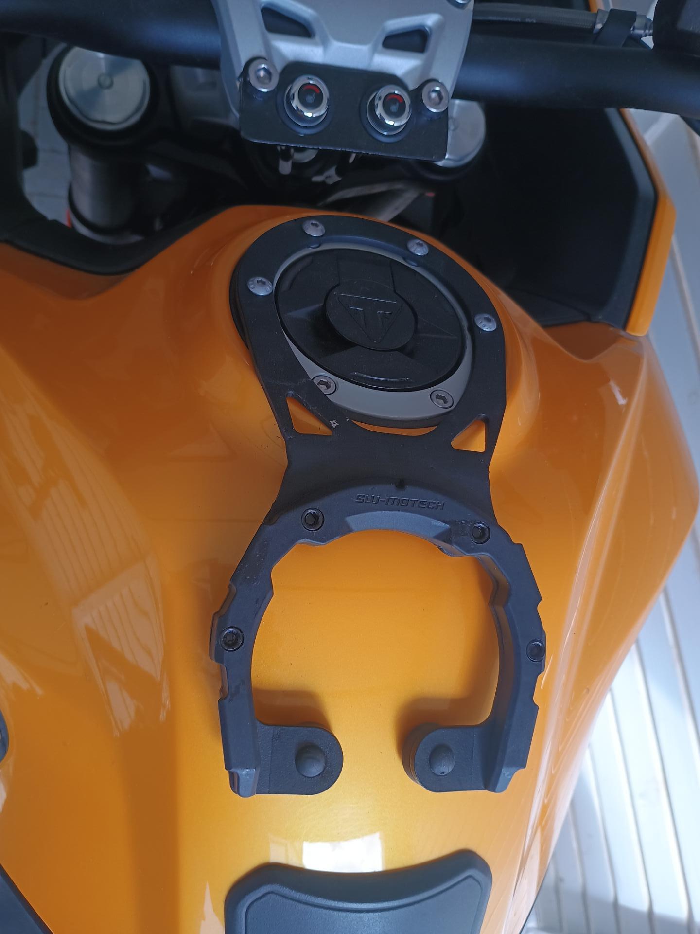

So, ich habe es auch geschafft. Der Schlosser hier um die Ecke hat mir den SW Motech Tankring geschnitten, neu verschweißt und lackiert, alles für schlappe EUR 25. Da habe ich ihm mal 40 aufgedrängt. Was mich gewundert hat, ist dass der Winkel beim Anschweißen nicht nur der des vorderen Knickes sein muss, sondern ein größerer, fast die Summe der beiden Knicke im Original-Tankring. Allerdings ist das Material ziemlich weich und ließ sich problemlos etwas nachbiegen. Die nötige Bewegungsfreiheit für den Fahrer ist noch gegeben und der Lenkereinschlag ist auch kein Problem.
