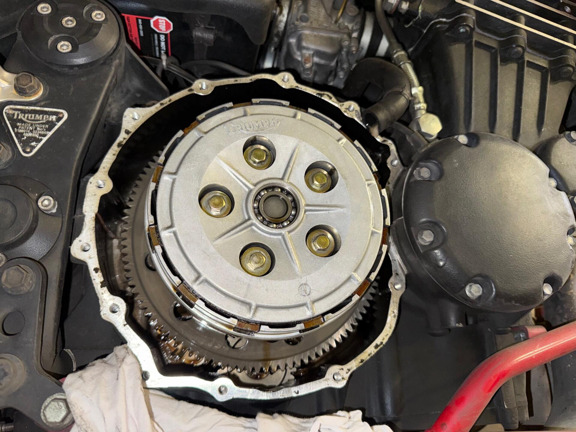

hermann4 Posted September 25, 2025 Author Posted September 25, 2025 So, bin wieder in DE angekommen und hatte heute Zeit kurz den Kupplungsdeckel abzumachen um zu sehen wie es darunter aussieht. Hatte nach 5000km fast schlimmeres erwartet, nur dieses rostige Blech da muss ich machen. Kupplung und alles außenrum motorseitig ist sauber, nur der Deckel selber ist voll mit diesem Schleim. Auf 5000km hat die Tiger 700ml Wasser verbraucht, Öl war jetzt dagegen vielleicht so um die 600ml auf die ganze Zeit. Das ist viel zu wenig um jetzt schon die Kolbenbeschichtung zu machen, obwohl es mich natürlich in den Fingern juckt (außerdem sprengt das mein Budget, das kann ich in ein oder zwei Jahren immer noch nachholen wenn es schlimmer wird) Würde mir also nun die Dichtmasse, die Kopfdichtung und die Gleitschiene besorgen, mehr sollte ich ja nicht brauchen… Außerdem: Ich hab sehr oft gelesen dass der Motor unter 3000 Umdrehungen Geräusche macht/ vibriert und dass das normal ist, vielleicht kann das jemand bestätigen? Beim normalen Fahren kann ich die Geräusche über die Drehzahl gut vermeiden, allerdings ist das beim Anfahren nicht ganz zu vermeiden und klingt teilweise fast wie ein Diesel der nagelt (wird lauter je wärmer der Motor ist, ist auf dem Video ganz gut zu hören). Spürt man außerdem im ganzen Motorrad. Quote
Dani Posted September 26, 2025 Posted September 26, 2025 Nöö, ein Geräusch wie von dir beschrieben kann ich nicht bestätigen. Alle meine T300/400 Motoren laufen relativ ruhig. Vor allem derjenige der Daytona Super III , welche beschichtete Kolben hat, läuft sanfter wie mancher 4 Zylinder. Deine geplante Arbeit bezüglich der Beschichtung würde ich echt nochmals überdenken. Du willst einen riesen Aufwand betreiben und erledigst damit trotzdem nur 50% der Arbeit. Wäre für mich persönlich jetzt grad keine Option. Gruss, Dani 1 Quote

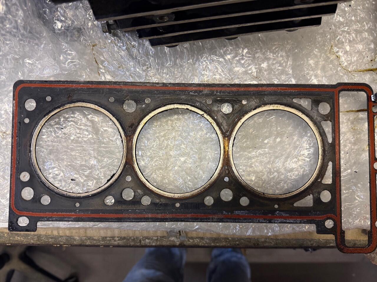

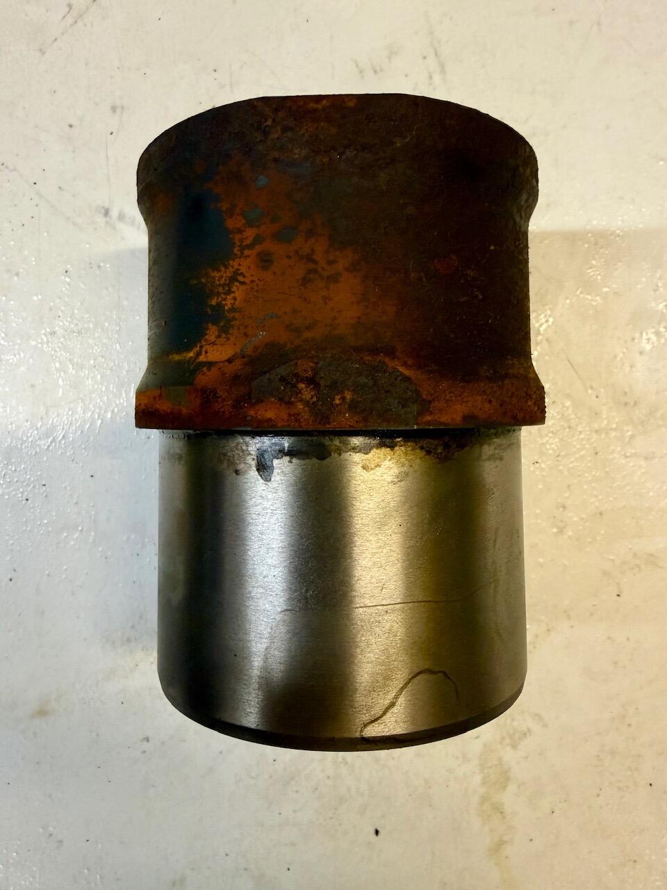

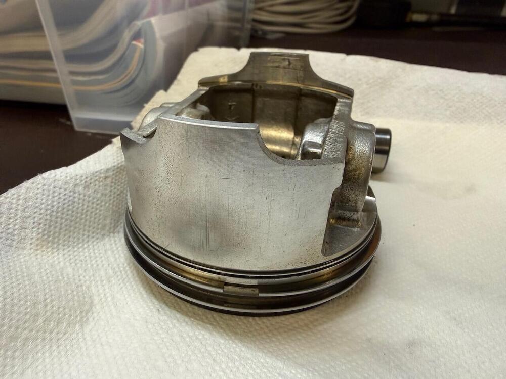

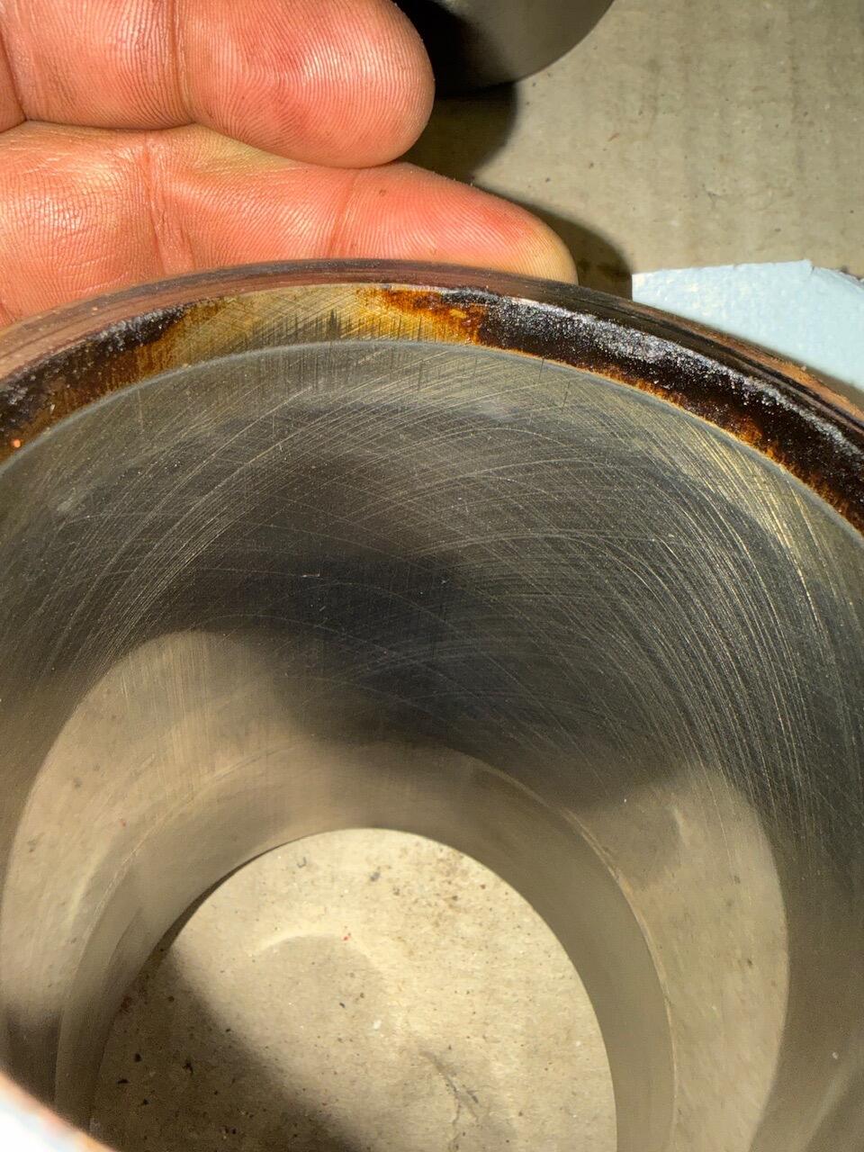

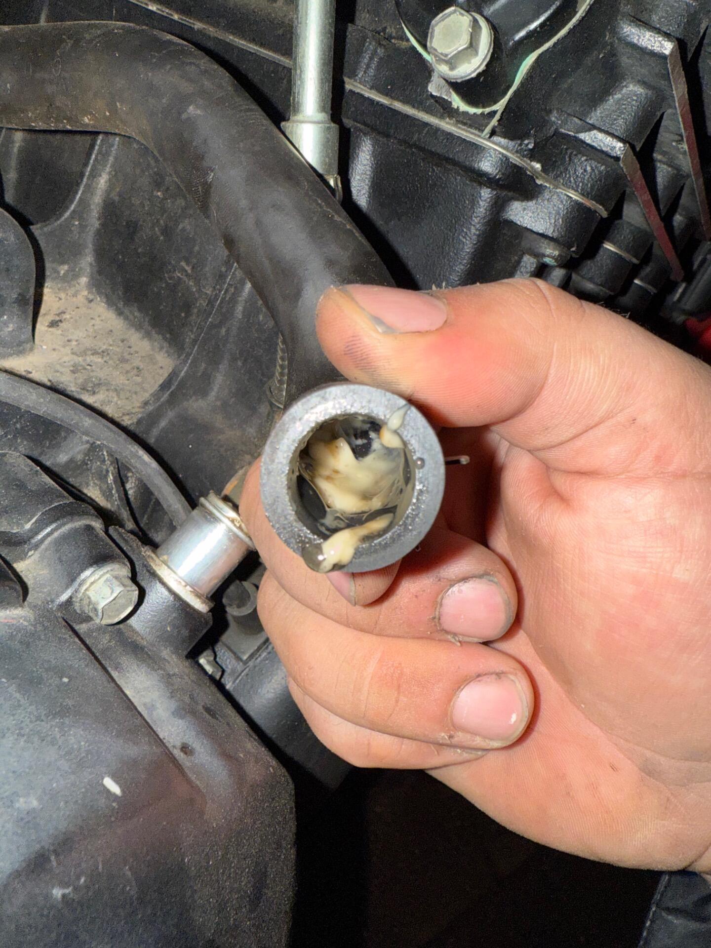

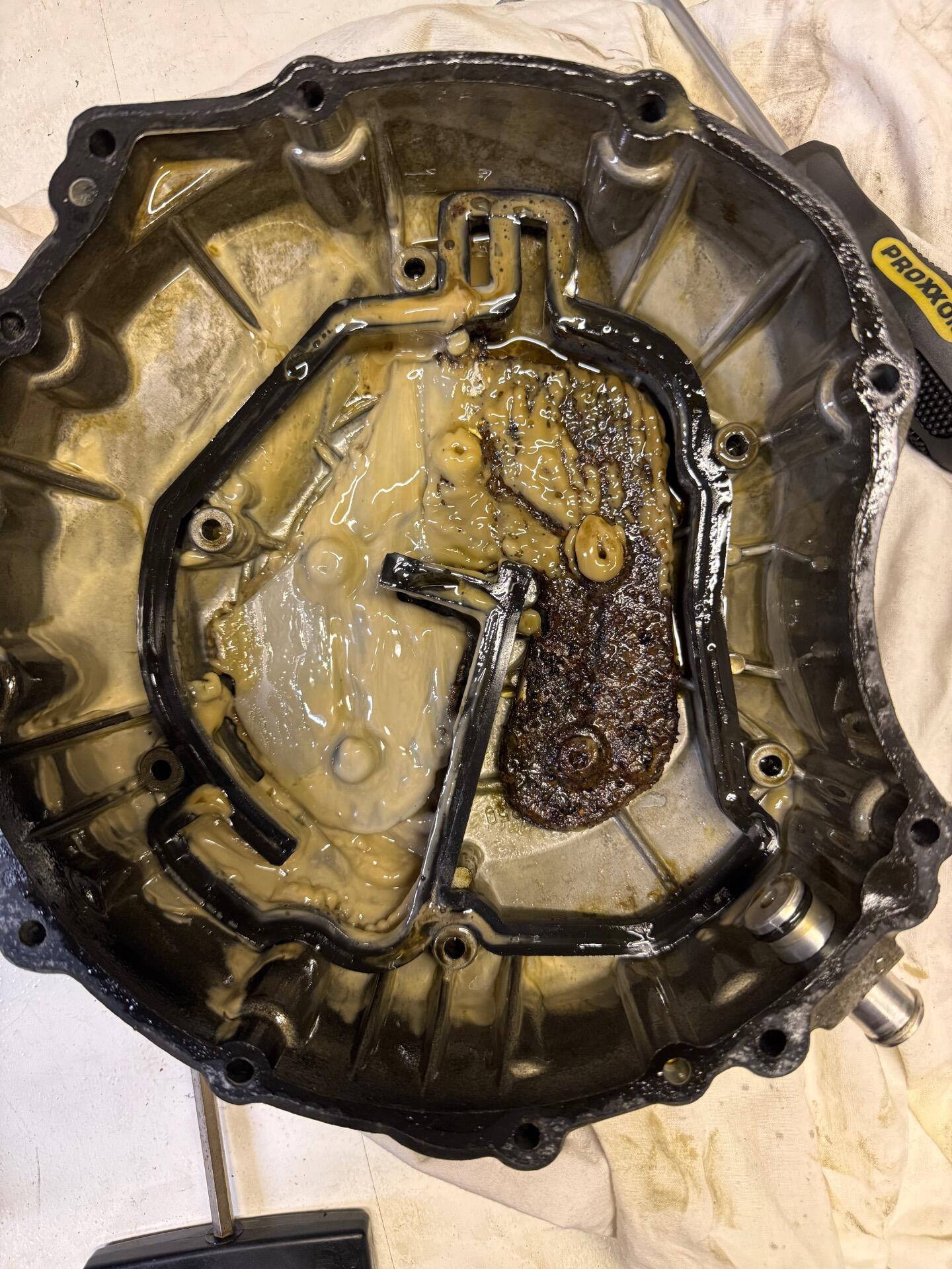

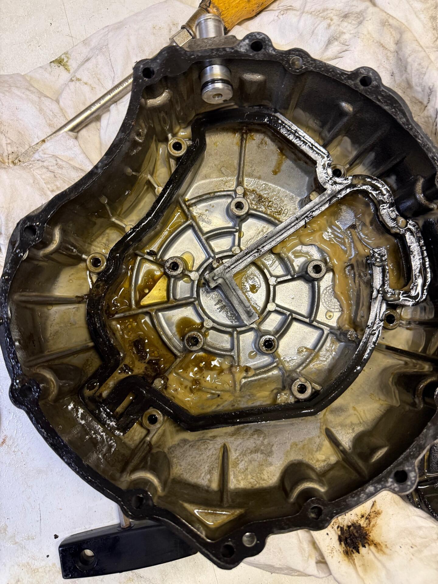

hermann4 Posted October 12, 2025 Author Posted October 12, 2025 Gestern mal den Kopf abgenommen, das Kühlwasser was da stand sah nicht besonders gut aus… außerdem diverse (sandige?) Ablagerungen auf der rechten Seite. Wie vermutet also wahrscheinlich nicht wirklich oft gewartet worden Die Buchsen sehen von innen noch ganz okay aus, keine krassen Riefen oder so, nur jeweils zwei briefmarkengroße, etwas glattere Stellen. Von außen allerdings ziemlich rostig, besonders die linke Buchse (schätze weil die wenn das Motorrad auf dem Seitenständer ist immer nass ist?) Wie ist es da ratsam mit umzugehen? Hätte das jetzt so weit saubergemacht wie möglich, dann mit irgendwas lackieren? Quote
Eddi Posted October 13, 2025 Posted October 13, 2025 Hallo Hermann, die ZKD sieht, soweit man das auf dem Bild erkennen kann, ok aus, von dieser Seite. Die kleine Riefe im Kolben ist nicht tragisch an der Stelle, wenn die Kolbenringe nichts abbekommen haben. Die Laufbuchse kann man von außen reinigen/sanft Sandstrahen & ich habe schon welche mit 2K Bremssattellack lackiert, allerdings noch nicht wieder ausgebaut um nachzusehen & weis nicht in wie weit sich der Lack mit dem Kühlwasser verträgt. Innen die Reibspuren oberhalb der Kolbenringe weisen darauf hin, das wie bereits vermutet, dass Kolbenlaufspiel zu gross ist. Der Kolben ist am Feuersteg (der Teil oberhalb der Kolbenringe) etwa 0,5 mm im Durchmesser kleiner als am Schaft & wenn es da Reiber hat, können diese nur vom Kolben kommen der zu viel kippt, oder sehr heiss geworden ist, was beides nicht ok ist. Ich würde Laufbuchsen & Kolben auf jeden Fall zu Picoatec schicken um durch Beschichtung das Laufspiel auf 0,05mm zu reduzieren. Der Jürgen kennt sich damit aus weil er schon viele Sätze für mich & andere gemacht hat. Grusss Eddi 2 Quote

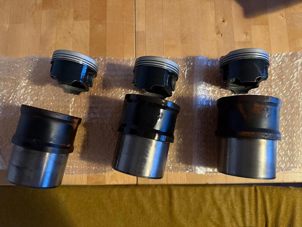

hermann4 Posted December 23, 2025 Author Posted December 23, 2025 (edited) Hallo zusammen, gestern sind meine Kolben beschichtet geliefert worden, heute sollten die restlichen Teile kommen und die Kopfdichtung wurde gestern verschickt (danke Eddi!). Vor dem Zusammenbau hab ich noch ein zwei Fragen: - die Kopfschrauben verwende ich ja wieder, werden die mit Fett/ Öl oder einfach trocken eingesetzt? (Gewinde) - für die Abdichtung der Buchsen verwende ich jetzt Dirko Grau, das würde ich unten auf dem Kragen auftragen. Muss das antrocknen/ ablüften oder setze ich die direkt ein? Die Dokumentation ist da nicht sehr aufschlussreich - ich kenne das immer so dass die Kolben mit Spannband in die Zylinder eingesetzt werden, das ist aber bei den nassen Buchsen nicht machbar wenn ich die von oben auf die Kolben schiebe. Macht ihr das einfach mit der Hand? Edit: hab gesehen dass das bei den Buchsen ohne geht Edited December 23, 2025 by hermann4 Quote
Eddi Posted December 26, 2025 Posted December 26, 2025 Hallo @hermann4, - die Kopfschrauben sollen leicht eingeölt werden. Anzugsstufen & -reihenfolge bekannt ? - Dirko soll zwar eine gewisse Zeit ablüften, jedoch halte ich es an dieser Stelle für ungünstig da eine Hautbildung u.U. das setzern der LB verhinder & diese dann etwas übersteht. Eine zu hoch stehende LB würde das Abdichten auf dem Gehäuse verschlechtern & es könnte Kühlwasser austreten. Also Dirko erst unmittelbar vor dem Einbauen auftragen. Und wie so oft, keine Silikonparty veranstalten. - die LB-sen von oben auf die Kolben schieben geht, ist aber fummelig. Die Kolben sollten sehr rechtwinklig angesetzt werden damit die Kolbenringe "gleichmäßig" von dem kleinen Konus in die Ringnut gedrückt werden. Die ganze Sache verkantet sehr schnell da die Kolben am Feuersteg 0,5mm kleiner sind & nur wenig Führung haben. Nicht mit Gewalt arbeiten. Kolbenringspannband geht an der Stelle nicht, aber ich hab einen einfachen kleinen handbetätigten Spanner der die Arbeit erleichtert, zumindest für 2, haben wollen? Grusss Eddi Quote
hermann4 Posted December 27, 2025 Author Posted December 27, 2025 19 hours ago, Eddi said: Hallo @hermann4, - die Kopfschrauben sollen leicht eingeölt werden. Anzugsstufen & -reihenfolge bekannt ? - Dirko soll zwar eine gewisse Zeit ablüften, jedoch halte ich es an dieser Stelle für ungünstig da eine Hautbildung u.U. das setzern der LB verhinder & diese dann etwas übersteht. Eine zu hoch stehende LB würde das Abdichten auf dem Gehäuse verschlechtern & es könnte Kühlwasser austreten. Also Dirko erst unmittelbar vor dem Einbauen auftragen. Und wie so oft, keine Silikonparty veranstalten. - die LB-sen von oben auf die Kolben schieben geht, ist aber fummelig. Die Kolben sollten sehr rechtwinklig angesetzt werden damit die Kolbenringe "gleichmäßig" von dem kleinen Konus in die Ringnut gedrückt werden. Die ganze Sache verkantet sehr schnell da die Kolben am Feuersteg 0,5mm kleiner sind & nur wenig Führung haben. Nicht mit Gewalt arbeiten. Kolbenringspannband geht an der Stelle nicht, aber ich hab einen einfachen kleinen handbetätigten Spanner der die Arbeit erleichtert, zumindest für 2, haben wollen? Grusss Eddi Hallo @Eddi, Erstmal vielen Dank, Kopfdichtung und Anleitung habe ich erhalten - die Kopfschrauben sollen leicht eingeölt werden. Anzugsstufen & -reihenfolge bekannt ? Da würde ich mich an Haynes halten, glaube da war das ganz gut beschrieben - Dirko soll zwar eine gewisse Zeit ablüften, jedoch halte ich es an dieser Stelle für ungünstig da eine Hautbildung u.U. das setzern der LB verhinder & diese dann etwas übersteht. Eine zu hoch stehende LB würde das Abdichten auf dem Gehäuse verschlechtern & es könnte Kühlwasser austreten. Also Dirko erst unmittelbar vor dem Einbauen auftragen. Und wie so oft, keine Silikonparty veranstalten. Alles klar ?? - die LB-sen von oben auf die Kolben schieben geht, ist aber fummelig. Die Kolben sollten sehr rechtwinklig angesetzt werden damit die Kolbenringe "gleichmäßig" von dem kleinen Konus in die Ringnut gedrückt werden. Die ganze Sache verkantet sehr schnell da die Kolben am Feuersteg 0,5mm kleiner sind & nur wenig Führung haben. Nicht mit Gewalt arbeiten. Kolbenringspannband geht an der Stelle nicht, aber ich hab einen einfachen kleinen handbetätigten Spanner der die Arbeit erleichtert, zumindest für 2, haben wollen? Da würde ich mich bei Bedarf nochmal melden, ich werde das erstmal trocken auf dem Tisch ausprobieren um ein Gefühl dafür zu bekommen Bevor ich die Tage mit dem Zusammenbau beginnen kann habe ich noch ein Thema: Meine Markierungen auf den Buchsen und Kolben sind leider beim Beschichten verlorengegangen, d.h. ich weiß nicht mehr welche Buchse die mittlere ist. Leider ist die Beschriftung auf dem oberen Rand der Buchse auch nicht mehr zu sehen. Habe alles mögliche gemessen, war aber gefühlt immer alles gleich (Durchmesser, Höhen usw). Weiß jemand noch andere Wege wie ich die Buchsen unterscheiden kann? Und sind die ansonsten symmetrisch? (also macht es einen Unterschied wenn man sie zu 180° verdreht einbaut?) Quote
Eddi Posted December 27, 2025 Posted December 27, 2025 Hallo @hermann4, "ich werde das erstmal trocken auf dem Tisch ausprobieren um ein Gefühl dafür zu bekommen" sehr gut ! Das mit den Laufbuchsen spielt jetzt keine Rolle mehr. Die mittlere unterscheid sich eh nur Maßlich um 0,01mm gegenüber 1 + 3 was bei einem wassergekühlten Mohtor sowiso irrrelevant ist. Vorne/hinten spielt auch keine Rolle da die LB durch das honen quasi wieder auf 0 gesetzt sind. Hautsache Du kannst die Kolben (Falls sie unterschiedliche Durchmesser haben, müßte oben drauf stehen) den Laufbuchsen zuordnen sonst müßte das neu ausgemessen werden. Grusss Eddi 1 Quote

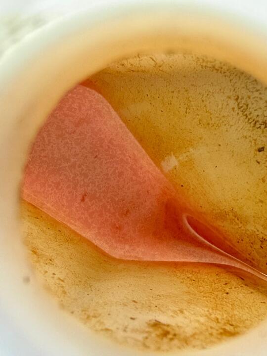

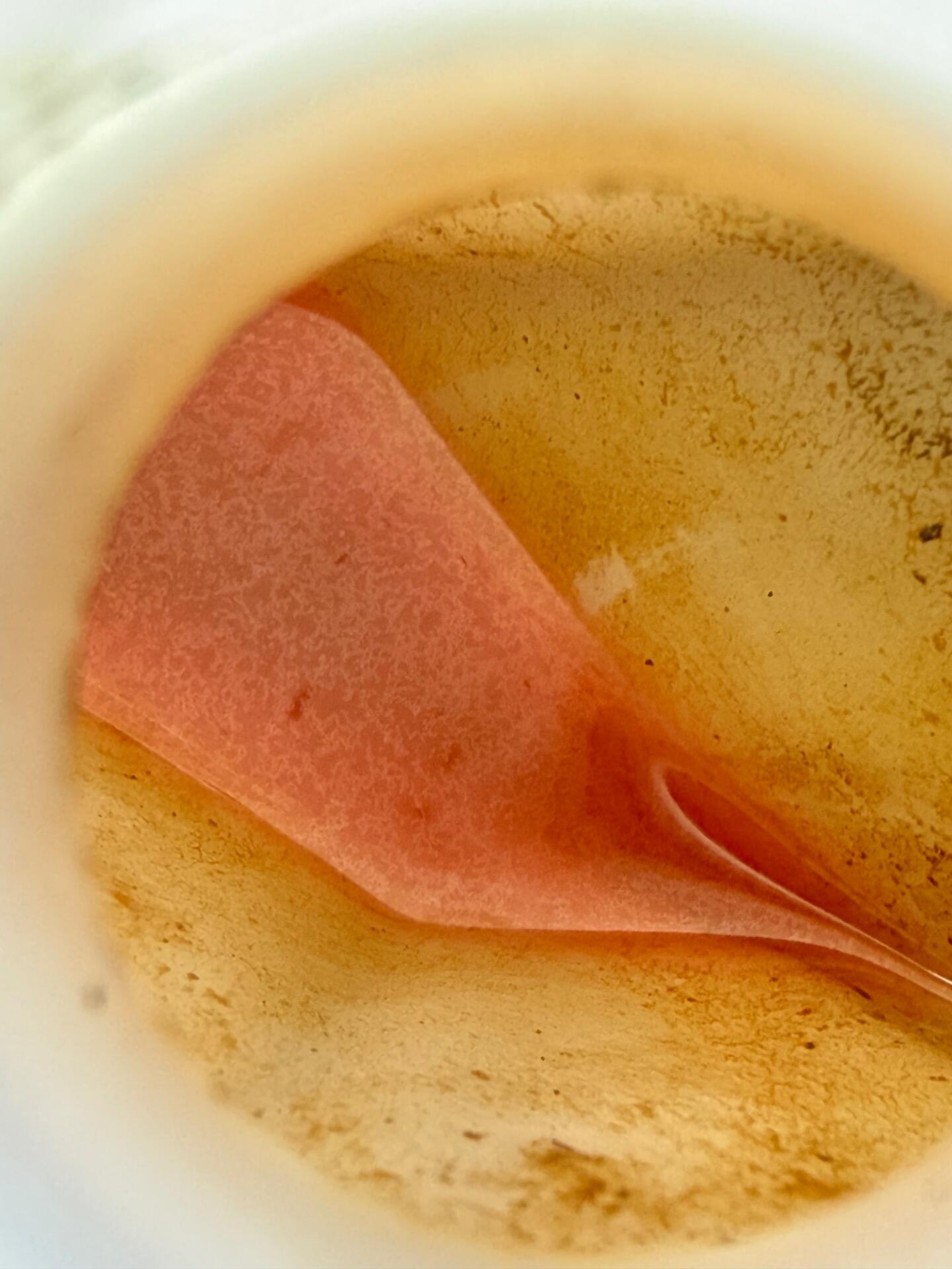

hermann4 Posted July 19 Author Posted July 19 (edited) Moin zusammen, bin seit Zusammenbau des Motors so etwa 5000km gefahren. Hab anfangs die Kühlflüssigkeit bei kaltem Motor auf max. aufgefüllt was anscheinend zu viel ist wie ich gelernt hab. Dann vor 3500km bei kaltem Motor genau auf min. eingestellt. Mittlerweile ist der Stand auf so 2-3mm unter min abgesackt, gefühlt davon das meiste als ich vor ein paar Wochen bei diesem Hitzewochenende 500km inkl. Stadtverkehr gefahren bin (die Anzeige war max auf halbwarm, Lüfter an, sollte also eigentlich kein Problem sein, aber halt so warm wie sonst nie) Müsste also jetzt wieder etwas auffüllen - Ist "etwas" Flüssigkeitsverlust normal? Hätte eigentlich gesagt nein oder? - Wenns nicht normal ist, gibt es noch andere Möglichkeiten des internen Wasserverlustes abgesehen von Laufbuchsen? Hab hier schon öfter von der Wasserpumpe gelesen, habe allerdings außen am Motor noch nie Kühlmittel(reste) gesehen oder gerochen Kann natürlich sein dass ich beim Zusammenbau was falsch gemacht habe aber würde sehr gerne vermeiden den Motor nochmal aufmachen zu müssen Edited July 19 by hermann4 Quote
Eddi Posted July 26 Posted July 26 Hallo @hermann4, üblicherweise ist der Kühlflüssigkeitsstand auf MAX im Ausgleichsbehälter (AGB) kein Problem da dieser nach oben hin vom Volumen her größer wird. Auch die Ausdehnung der Kühlflüssigkeit um ca. 10mm verkraftet der AGB locker. Flüssigkeitsverlust im Kühlsystem ist nicht üblich. Wenn Wasser verschwindet sind dafür mögliche Stellen: - undichte Wapu - nicht eingedichtete Laufbuchsen - Zylinderkopfdichtung - Abdichtung der Schlauchstutzen an Kopf & Block - in seltenen Fällen mal undichte Schläuche - undichter Kühler - def. Kühlerdeckel, kein Druck, Kühlwasser fängt an zu kochen - zugesetzter Kühler & somit schlechte Wärmeabfuhr, Kühlwasser fängt an zu kochen Grusss Eddi Quote
hermann4 Posted July 27 Author Posted July 27 Hm also wenn ich bei kaltem Motor auf Max aufgefüllt hab ist der Stand ziemlich schnell wieder runtergegangen auf kurz vor min, da war der Stand dann vergleichsweise stabil... Das würde dafür sprechen dass das Wasser angefangen hat zu kochen oder? Undichte Wasserpumpe würde man immer außen sehen oder kann die auch nach innen undicht sein? Vielleicht probiere ich als erstes Mal einen Tausch vom Kühlerdeckel Quote
Eddi Posted July 27 Posted July 27 Hallo @hermann4, wenn das Wasser aus dem AGB weniger wird so darf das ein oder zwei mal so sein wenn Kühlwasser gewechselt wurde & noch Luft im Kühlsystem war, danach sollte der Stand stabiel sein. Wenn es zum Überkochen kommt so gibt es meist auch eine Pfütze unter dem Moped & einen leeren AGB nach dem Abkühlen. Eine Wapu kann auch an der Welle undicht werden, aber das Wasser würde ins Freie laufen & nicht in den Motor. Den Kühlerdeckel kann man prüfen in dem man in kaltem Zustand einen Wasserschlauch zusammendrückt & sich die aufgewendete Kraft dafür merkt. Dann den Motor warm laufen lassen & den Schlauch wieder drücken, er sollte dann merklich mehr Wiederstand leisten. Grusss Eddi Quote
