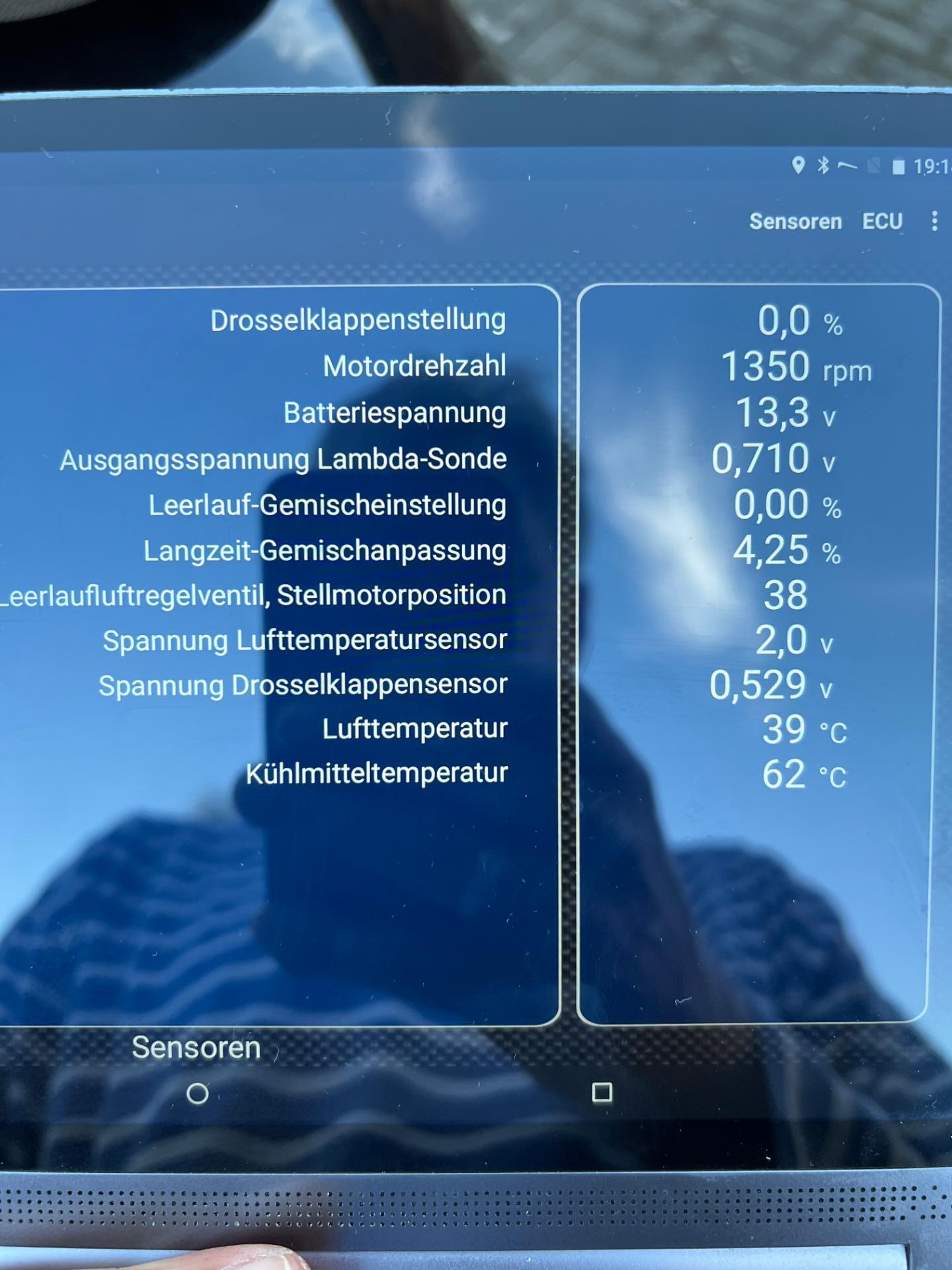

MBATiger Posted August 30, 2025 Author Posted August 30, 2025 Okay dann werde ich auch mal die ganzen Massepunkte kontrollieren... Sind es wahrscheinlich mehrere oder ? Ich habe gestern versucht mit Tune ECU auf den Stecker zu kommen. Aber das ist ja kostenpflichtig oder ? Zumindest fragt er mich nach Ner Lizenz... Und mit Torque bin ich irgendwie nicht drauf gekommen. Wie richtet man denn da eine Verbindung zur ECU ein ? Oder sollte das automatisch funktionieren? Danke euch schonmal ?? Quote

MelKlu Posted September 2, 2025 Posted September 2, 2025 1. Eine Spannung von 7,1V an der O2-Sonde entspricht einem AFR von 14,6:1 also beinahe Lambda 1. Wohin die ECU das Gemisch einregelt hängt vom Wert der AFR-Tabelle ab. 2. Der Wert ist normal. Jedes Grad weniger wäre aber Leistungsfördernd. 3. Die Langzeitgemischanpassung ist ein Wert, den die ECU festlegt und beschreibt eine durchschnittliche Anreicherung, den die ECU machen muss um die AFR Zielwerte zu erreichen. Deine ECU ist also grundsätzlich zu mager und muss ständig ein wenig anfetten. Wo auf der F-Tabelle, bleibt allerdings offen. 4. Ladeleistung sollte bei der 955er zwischen 13,8 und 14,3V sein. Für deinen Akku ein Segen, deutet es doch auf den nahen Tod deines Generators hin. 5. Spannung an der Zündspule gäbe dir noch etwas Kontrolle über das Zündsystem, die Impulszeit der Einspritzdüsen über den Verbrennungsablauf. 1 1 Quote
Citronaut Posted September 2, 2025 Posted September 2, 2025 vor 23 Minuten schrieb MelKlu: 1. Eine Spannung von 7,1V an der O2-Sonde entspricht einem AFR von 14,6:1 also beinahe Lambda 1. Wohin die ECU das Gemisch einregelt hängt vom Wert der AFR-Tabelle ab. 2. Der Wert ist normal. Jedes Grad weniger wäre aber Leistungsfördernd. 3. Die Langzeitgemischanpassung ist ein Wert, den die ECU festlegt und beschreibt eine durchschnittliche Anreicherung, den die ECU machen muss um die AFR Zielwerte zu erreichen. Deine ECU ist also grundsätzlich zu mager und muss ständig ein wenig anfetten. Wo auf der F-Tabelle, bleibt allerdings offen. 4. Ladeleistung sollte bei der 955er zwischen 13,8 und 14,3V sein. Für deinen Akku ein Segen, deutet es doch auf den nahen Tod deines Generators hin. 5. Spannung an der Zündspule gäbe dir noch etwas Kontrolle über das Zündsystem, die Impulszeit der Einspritzdüsen über den Verbrennungsablauf. Danke, diese Infos helfen schon mal beim besseren Verständnis. Mir kam es immer eher so vor, als würde sie etwas zu fett laufen - also vom Abgasgeruch her. Das mit der Lima ist natürlich nicht so schön, aber ich warte erst mal ab, ob und was da passiert. Es könnte ja auch der Laderegler sein. Ansonsten werde ich mal eine Probefahrt mit Datenlog machen, um zu sehen, wie die Werte bei der Fahrt und bei richtig warmem Motor aussehen. Quote
Citronaut Posted September 3, 2025 Posted September 3, 2025 Sorry - es sind natürlich 0,71 Volt. Wenn ich hierzu im Netz lese, wird dieser Wert als fettes Gemisch bezeichnet. Lamda 1 soll demnach bei ca. 0,45 Volt gegeben sein. Quote
MelKlu Posted September 3, 2025 Posted September 3, 2025 (edited) @Citronaut, wenn Google das so schreibt, werde ich wohl nochmals zur Schule gehen müssen!? Ich glaube dich irritiert gerade, dass der Widerstand des O²-Sensors nicht linear ist. 14,6:1 ist zwar fetter als Lambda 1, aber nicht wirklich fett. Edited September 3, 2025 by MelKlu 1 Quote
Citronaut Posted September 4, 2025 Posted September 4, 2025 (edited) vor 14 Stunden schrieb MelKlu: @Citronaut, wenn Google das so schreibt, werde ich wohl nochmals zur Schule gehen müssen!? Ich glaube dich irritiert gerade, dass der Widerstand des O²-Sensors nicht linear ist. 14,6:1 ist zwar fetter als Lambda 1, aber nicht wirklich fett. @MelKlu ich wollte deine Aussage nicht in Frage stellen und schon gar nicht, dass du dich wieder in die Schulbank zwängen musst - es ist nur der Versuch eines ungebildeten Schraubers, die Systematik zu verstehen. Die Liste und auch der Graph sind dabei sehr hilfreich - schon weil sie deutlich mach, wie nahe die Lambdawerte beieinander liegen. 0,45 Volt entspricht Lambda 1 (wie ich bei Bosch gelesen hatte und wie deine Liste es zeigt). Für eine Verschiebung in Richtung fett muss dann schon deutlich mehr Spannung anliegen - Lambda 0,8 (das wäre dann wohl fett) müsste dann schon 0,9 Volt anliegen. Du hast also völlig Recht, wenn du schreibst, dass die 0,71 Volt nahe an Lambda 1 liegen - erneute Schulpflicht abgewendet! Beste Grüße aus Münster Thomas Edited September 4, 2025 by Citronaut Quote
MelKlu Posted September 4, 2025 Posted September 4, 2025 (edited) Keine Panik, ich habe mich nicht angegriffen gefühlt. Ganz grob bezeichnet man 0,84V (13,5:1) als Leistung-mager bis 0,89V (12,5:1) Leistung-fett. Darunter oder darüber wählt man um die Verbrennungstemperatur zu reduzieren, oder Kraftstoff zu sparen. Lambda 1 beschreibt den Wert, bei dem die Abgase (CO, NOx, HC) den besten Kompromiss bilden Vielleicht gefällt dir auch das Mehr-Gas-Diagramm? Edited September 10, 2025 by MelKlu Quote
Citronaut Posted September 5, 2025 Posted September 5, 2025 Mir gefällt schon der Name Mehr-Gas-Diagramm. Kling nach mehr Spaß... Das Diagramm macht tatsächlich anschaulich, dass es nicht nur ein Ideal gibt, sondern ein Verbrennungsideal, ein Verbrauchsideal und ein Leistungsideal. So wird jede Abstimmung immer ein Kompromiss der drei Ideale sein und der Focus wird dann je nach Einsatzzweck gelegt. Das ist natürlich ein alter Hut, aber hier sehr anschaulich dargestellt. Ich werde mal die Daten auf einer Testrunde aufzeichnen und dann sehen, wie sich Verbrennung, Ladeleistung usw. bei verschiedenen Drehzahlen und Lastzuständen verhalten. Bisher habe ich mich fast ausschließlich mit der Mechanik beschäftigt, aber diese ganze Kennfeldsache ist ein toller Karnickel-Bau, in dem man lange verschwinden kann. Quote
MelKlu Posted September 5, 2025 Posted September 5, 2025 vor 4 Stunden schrieb Citronaut: Ich werde mal die Daten auf einer Testrunde aufzeichnen und dann sehen, wie sich Verbrennung, Ladeleistung usw. bei verschiedenen Drehzahlen und Lastzuständen verhalten. Wenn es doch nur so einfach wäre vor 4 Stunden schrieb Citronaut: Bisher habe ich mich fast ausschließlich mit der Mechanik beschäftigt, aber diese ganze Kennfeldsache ist ein toller Karnickel-Bau, in dem man lange verschwinden kann. Beides zusammen macht einen schnellen Motor. Aber das Bild mit dem Karnickel-Bau gefällt mir. Quote
