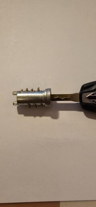

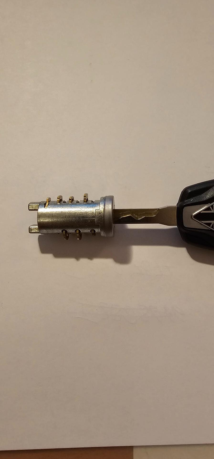

Exwolf Posted November 8, 2025 Posted November 8, 2025 (edited) Am 18.9.2025 um 13:28 schrieb Hasberger Tiger: Jetzt wäre es gut, wen man herausfinden könnte, was an den neuen Schlössern anders ist als bei den alten. Wenn es nur Zufall ist, wäre das doof. Wenn die bewusst was angepasst haben, kann man das vielleicht auch mit dem originalen Schloss Satz durch Anpassungsarbeiten selbst beheben. Hallo Holger, man kann die Schlösser anpassen und auf unterschiedliche Schlüssel umcodieren, Mit einer ruhigen Hand und wenig handwerklichem Geschick kein Problem. Habe es selbst schon bei meinen Schlössern gemacht. Bei der Schwergängigkeit kann man im ausgebauten Zustand einmal prüfen, ob die Verriegelungen des Schlosses sauber durch den Schlüssel zurückgezogen werden. Wenn diese kleinen Dinger nicht beweglich sind, dann geht auch der Schlüssel nicht rein. Hab mal zwei Bilder angehängt auf denen das zu sehen ist. Edited November 8, 2025 by Exwolf Quote

Hasberger Tiger Posted November 11, 2025 Posted November 11, 2025 Am 8.11.2025 um 18:31 schrieb Exwolf: Hallo Holger, man kann die Schlösser anpassen und auf unterschiedliche Schlüssel umcodieren, Mit einer ruhigen Hand und wenig handwerklichem Geschick kein Problem. Habe es selbst schon bei meinen Schlössern gemacht. Bei der Schwergängigkeit kann man im ausgebauten Zustand einmal prüfen, ob die Verriegelungen des Schlosses sauber durch den Schlüssel zurückgezogen werden. Wenn diese kleinen Dinger nicht beweglich sind, dann geht auch der Schlüssel nicht rein. Hab mal zwei Bilder angehängt auf denen das zu sehen ist. Hallo Wolf, vielen Dank. Ich werde mir das mal bei Gelegenheit ansehen. Im Winter ist ja sicher genügend Bastelzeit Quote
