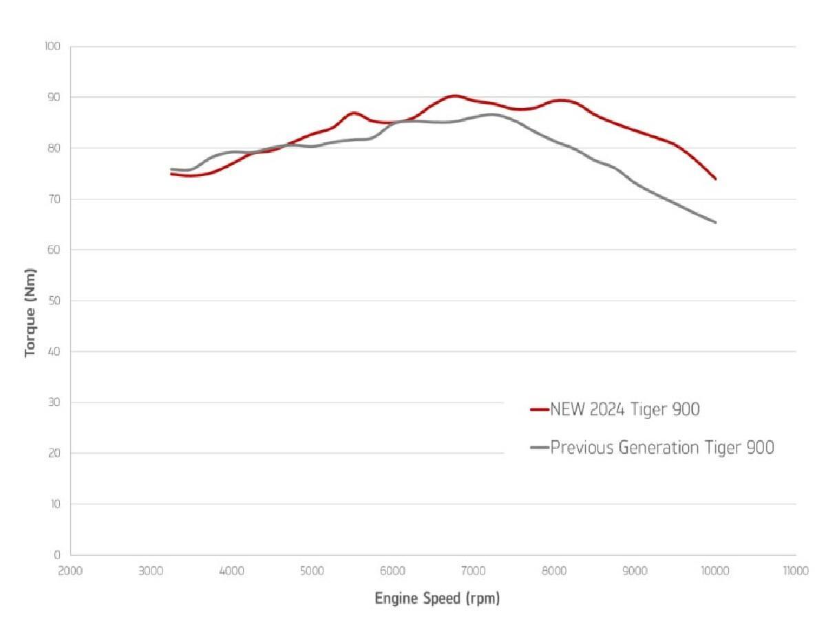

Mir geht es nichtmal um mehr Leistung obenraus, aber durch die höhere Verdichtung und längere Ansaugwege incl. angepasster Steuerzeiten hat der neue untenraus und in der Mitte schon Serie gut Punch, da ist meine gut abgestimmte alte nicht so viel besser.
Und wenn man das Beste für Drehmoment aus beiden Generationen kombiniert, dürfte das eine echt interessante Sache werden.

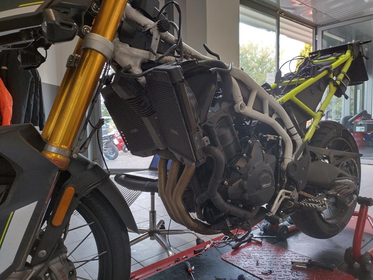

In Daten, neuer Motor mit Auslassnockenwelle und Krümmer der alten und alles fein abstimmen sollte eine echte T-Plane Drehmomentsau ergeben. :wub:
Der Motor passt bis auf die Ölwanne plug&play.
Da das Angebot an Motoren neuer Generation ja noch sehr überschaubar ist, war eigentlich das größte Problem, aber endlich habe ich einen Motor aus einer Unfallmaschine für echt schmales Geld gefunden und bekommen.
Die Nachfrage ist halt bei einer gerade mal ein Jahr alten Maschine eher sehr überschaubar, das macht sich im Preis bemerkbar.
Alles an Motoren erster Generation war um einiges teurer, dafür hat man da inzwischen aber sogar auch eine Auswahl.
Ölwanne, Öl-Pickup und Nockenwelle Auslass der alten Generation bestelle ich neu, so kann ich den alten Motor ungeöffnet entspannt einlagern, die Teilekosten halten sich etwas überraschend sogar in Grenzen.
Umbau ist Ende September geplant, da habe ich vier Wochen frei in der Meisterschule, die ich gerade besuche.
Vorbereitung wie den neuen Motor umrüsten mache ich vorher, dann ist das mal einen Tag Motor raus und wieder rein.

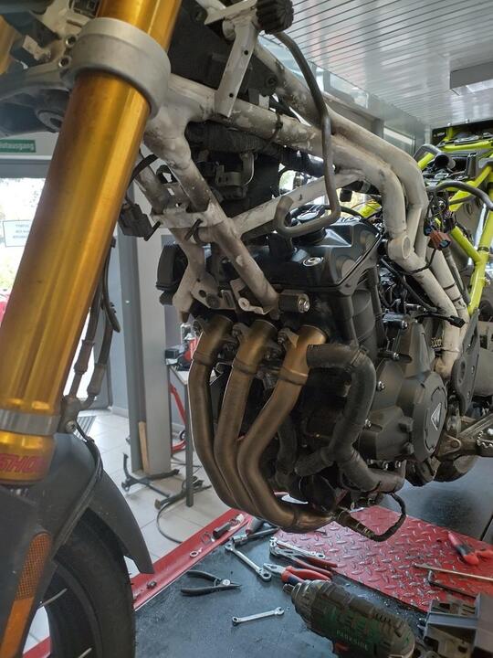

Ein kleines Update, es kommt natürlich immer alles anders als man denkt. :rolleyes:
Einmal ist mir dann noch ein vierter Unterschied am Motor aufgefallen, die Anschlüsse vom Abgaskrümmer sind anders.
Damit geht der alte Krümmer natürlich nicht einfach so ran.
Ich hatte natürlich auch neue Krümmerdichtungen bestellt und beim auspacken dachte ich erst, die Briten waren beim verpacken besoffen.
Keine runden Dichtungen, sondern halb ovale.
Gucke im Teilekatalog, Nummer passt, gucke am Motor, verfluchte Sxxxxe. :totlach:
So stand ich vor der Option, alten Krümmer umbauen oder eine komplette Abgasanlage von der neuen zu beschaffen.
Manchmal spielt das Glück aber auch mit und ich konnte für vertretbare Kosten einen originalen Krümmer und einen quasie neuen Arrow Schalldämpfer ergattern.
Der Umbau vom alten Krümmer ist recht aufwändig, das schiebe ich erstmal nach hinten und gucke was der neue Motor original in sauberer Abstimmung kann.

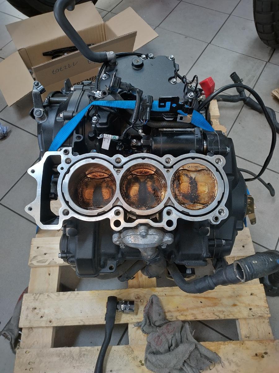

Dann wollte ich den Motor zum Einbau vorbereiten und als ich das noch montierte Klappengehäuse abnahm, traf mich fast der Schlag.
In den Einlässen stand eine rostige kristaline Substanz auf den Ventilen.
Die Deppen bei der Verwerterfirma auf der Insel hatten wohl den ausgebauten Motor noch fein abgekärchert, aber wohl ohne die Einlässe abzudecken.
Alle Einlassventile waren verrostet, nach einer groben Reinigung von außen war der Dichtheitstest auch negativ, die Kompression hat schön über die Ventile abgeblasen.
Immerhin standen alle Ventile zu, schon ein Glücksfall, und somit in den Brennräumen alles rostfrei.
Also Kopf runter, alle Ventile und Sitze richtig gereinigt, neu eingeschliffen und den ganzen Bumms wieder zusammen.
Ventilspiel passt, Steuerzeiten natürlich sauber eingestellt und nach Zusammenbau den Motor über den auch verbauten Anlasser erstmal ohne Kerzen auf Öldruck pumpen lassen, Kerzen rein und schon hatte der Anlasser durch die Kompression gleich deutlich mehr zu tun.
Damit habe ich immerhin die nächsten 30tkm dann Ruhe vom Ventiltrieb.

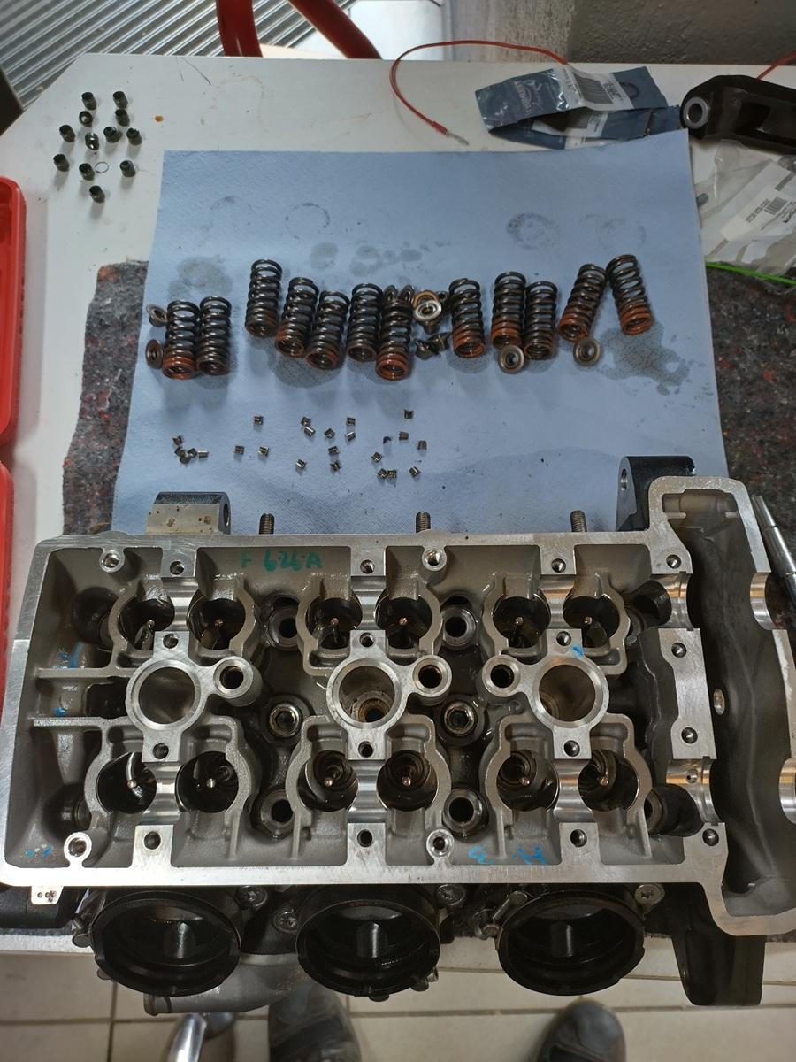

Einlassventile gerade frisch eingeschliffen

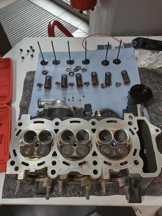

Alle Ventile frisch eingeschliffen wieder drin, fertig um Schaftdichtungen und Ventilfedern zu montieren.
Die Ventilkeile für 4mm Schäfte sind schon Modellbau, eine richtige Friemelei bei der Montage.
Motor ohne Kopf, die Ablagerungen sind bei ca. 10tkm aber normal.
Den Kopf habe ich innen natürlich richtig gereinigt, bei den Kolben verursacht man im schlimmsten Fall mehr Schäden durch Partikel zwischen Laufbuchse und Feuersteg, also später Riefen im Zylinder, als dass eine Reinigung Vorteile bringt.
Das brennt sich im Bedarfsfall eh im Betrieb wieder ab, oder ist nach 10tkm wieder so.

Als du die Korrosion in den Kanälen entdeckt hattest, da wäre ich erst mal neben meinem Hut gestanden. Die ganze zusätzliche Arbeit, nur weil jemand seinen Kopf nur zum Haareschneiden benutzt. :shoot:
Hast du dir bei der Gelegenheit Kanäle, Ventilteller und Brennraum genauer angeschaut. Könnte da sicherlich meine Schleifköpfe nicht ruhig halten.
Auch würde mich dringend interessieren, weshalb der linke Zylinder magerer verbrennt als die beiden anderen.
Wünsche dir auf jeden Fall viel Freude und Geduld für dein Projekt. Wenn es bei mir mit meinem kleinen 1400cc Boxer beginnt, wirst du über die Probleme nur lächeln.
vor 10 Stunden schrieb MelKlu:
Also in dem Moment hätte ich wohl auch gut einen kräftigen Drink vertragen. :innocent:
Die Erleichterung kam aber wieder, als sich der Motor dann ohne Widerstand leicht durchdrehen ließ.
Das aufwändigste am Kopf ziehen ist ja der Motorausbau, aber der stand ja schon oder zum Glück noch frei vor mir.
Wie schon geschrieben sind die Brennräume CNC gefräst, also perfekter gehts wohl nicht.
Auch in den Kanälen sehen die Übergänge und so schon echt gut aus, da ist wirklich kein Handlungsbedarf.
Da wurden die Übergänge zu den Ventilsitzen auch schon ab Werk sauber nachgefräst.
Das ist halt keine Amischleuder, die einfach aufgrund des Hubraumes schon irgendwie was drückt. :rolleyes:
Nummer 1 ist was heller als die anderen zwei, aber das kann mehrerer Ursachen haben.
Einmal ist der Anschluss der Motorentlüftung rechts an der Airbox, ergo bekommt der erste Zylinder, im Bild der rechte, am wenigsten Kurbelgase, also Öldämpfe, ab.
Dann kenne ich auch nicht die Tolleranzen bei den Einspritzdüsen, vielleicht ist dort die Düse am unteren Grenzwert, die anderen eher am oberen.
Aber da kommt ja eh meine aktuell verbaute Klappeneinheit ran.
Dann lässt Triumph die Zylinder auch nicht gleichmäßig laufen, was das Gemisch angeht.
Von der Euro5+ kenne ich die Kennfelder nicht, aber die Euro5 läuft definitiv ab Werk ungleichmäßig.
Damit hat man schon ohne Regelung eine leichte "Lambdaschwingung" des Abgases, was die Effizienz des Katalysators steigert.
Möglicherweise reduziert man so auch den "big-bang" von den kurz nacheinander zündenden Zylinder 1 und 3 wegen Geräuschen.
Weil wenn alle drei mit gleichem Gemisch laufen, hat man neben etwas ruhigerem Lauf auch noch ein wunderbares "brapp" beim Gas anlegen aus dem unteren Bereich, deutlich vernehmlicher als Serie.

vor 1 Stunde schrieb kleener:
:mainzelpartyani:
Du hast Recht! Es kann zahlreiche Gründe haben.
Gefühlt hätte ich allerdings dem mittleren Zylinder etwas mehr Kraftstoff gegeben, was bei den Triumph Triples bisher auch so war, wenn ich mich recht erinnere.
Ich kenne die Airbox nicht, aber dass Öldämpfe aus dem Kurbelgehäuse das Gemisch so unterschiedlich beeinflussen, sollte bei heutiger Entwicklungstechnik ausgeschlossen sein. Auch finde ich 10.000 Km nicht so hoch, dass sich die Dämpfe auswirken sollten. Aber wer weiß?
Wenn du mir dieses Foto gezeigt hättest, von einem Merlin-Motor, hätte ich spontan gesagt, der Zylinder hätte eine leicht erhöhte Kompression.

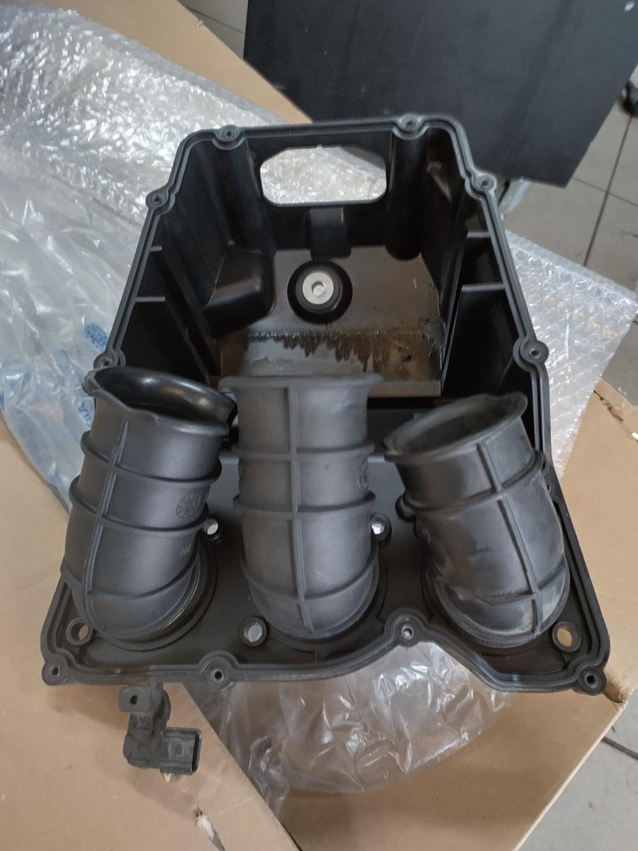

Deine Änderungen würde ich gerne sehen. Bei den originalen Drosselklappen kommt mir schon ein Brechreiz, wenn ich die verbogenen Schraubenenden mitten im Luftstrahl sehe.

Die Verkokungen kommen aber auch wohl von zaghafter Fahrweise, der hat wohl länger keine richtige Temperatur mehr auf die Kolben bekommen.
Im Motor sind kaum Laufspuren, nur leichte Schatten in der Hohnung von den Kolbenringen an den Totpunkten.
Aber etwas anderes hätte ich bei knapp 10tkm auch nicht erwartet.

So, heute war Scheidung und direkt wieder Hochzeit. :rolleyes:
Alter Motor raus, neuer rein.
Immerhin gab es keine weiteren Überraschungen, alles passte plug&play.
Der neue Motor ist super direkt angesprungen und an den Drosselklappen waren auch nur kleine Einstellungen nötig zur Syncronisation.
Morgen noch finalen Zusammenbau, eigentlich fehlt nur noch das ganze Verkleidunggeraffel.
Aber etwas putzen werde ich sie noch, vier Jahre und 60tkm haben dann doch überall gut Dreck angesammelt, wo ich jetzt immerhinran komme.

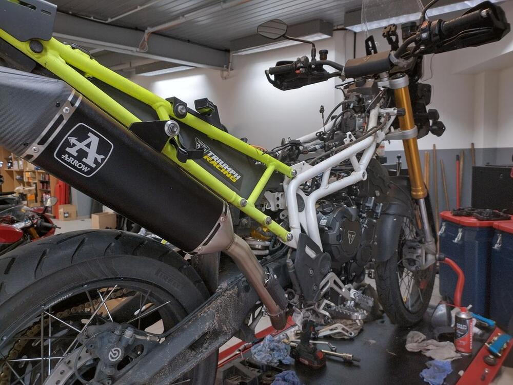

Neuer Motor mit AGA hängt drin.
Unterschiede alt/neu bei den Ansaugtrichtern.
Die neue hat längere, im Bild ist der rechte alt, mitte und links neue Version.
Alles wichtige dran, Kühlsystem befüllt, kurz vor dem ersten Start.
Morgen muss ich den Power Commander noch fertig verkabeln, da hatte ich ein Adapterkabel vergessen mitzunehmen.
Ansonsten Rahmen etwas putzen, Verkleidungsteile ran und Probefahrt. :smoke1:

So, die Rally sieht wieder nach einer Rally aus und eine etwas ausgiebigere Probefahrt ist auch gemacht, nun steht sie wieder bei ihren Mädels in der Garage.
Motor läuft super und ein paar Anpassungen konnte ich auf der Runde nun auch schon einfahren.
Da ich den alten Motor ja schon optimiert abgestimmt hatte und das Mapping als Basis genommen habe, sind die nötigen Anpassungen wie vermutet nicht so groß, bisher alles im einstelligen Prozentbereich was Kraftstoff angeht.

Gelungene Aktion, aber da habe ich von dir auch nichts anderes erwartet... :thumbup:
Wenn ich mir die längeren Schnorchel und den anderen Auspuffkrümmer ansehe, würde ich einen elastischeren Motor erwarten. Bei der Delle unter 4000 rpm. könnte ich mir tasächlich einen Abstimmungsfehler oder aber gewollte Dremomentreduzierung vorstellen.
Vergiss aber nie, dass das nur die Vollastkurve ist. Wie oft ladest du im Alltag, bei 4000 rpm, mit Gas auf Anschlag, durch ;)? Ich könnte mir vorstellen, dass mit geringerer Last, die Kurven sich stark zu Gunsten des neuen Motors verschieben werden. Und wenn alle Stricke reißen, verkürzt du die Übersetzung um etwa 5%.
Das gefühlte Initialdrehmoment war beim schnellen Gas anlegen bei um 3000U/min auf so 50% mit dem alten Motor höher, auch wenn man jetzt mit dem neuen da auch nicht verhungert. :innocent:
Aber der alte kam da halt doch nen Ticken knackiger V2 typisch, der neue ist da etwas mehr Triple.
Die weichere Kraftabgabe kann das Gefühl natürlich auch verfälschen.
Aber allgemein fühlt sich der neue Motor schon gut kräftig und vor allem breitbandiger als der alte an.
In der oberen Drehzahlhälfte ist auf jeden Fall mehr Leben in der Bude.
Da darf man sich vom Diagramm aber nicht täuschen lassen, da die alte 95PS Version ab so 7500U/min elektronisch gedrosselt ist.
Offen fällt die Kurve nicht so stark ab, aber der neue ist dort dann trotzdem überlegen.
Im Volllastbereich bin ich gespannt, was dann AFR 13,2 anstatt der noch zur Sicherheit 12,8 eingestellt an Spritzigkeit bringt.
Bisher hat ein abmagern auf 13,2 nach erfolgter Abstimmung immer noch ein spürbares Plus gebracht.
Mit der Drehmomentbegrenzung kann ich auch noch ein wenig spielen, gestern waren zwar noch leichte Eingriffe zu spüren, aber das teils doch recht deutliche Zurücknehmen von vorher konnte ich nicht mehr provozieren.
