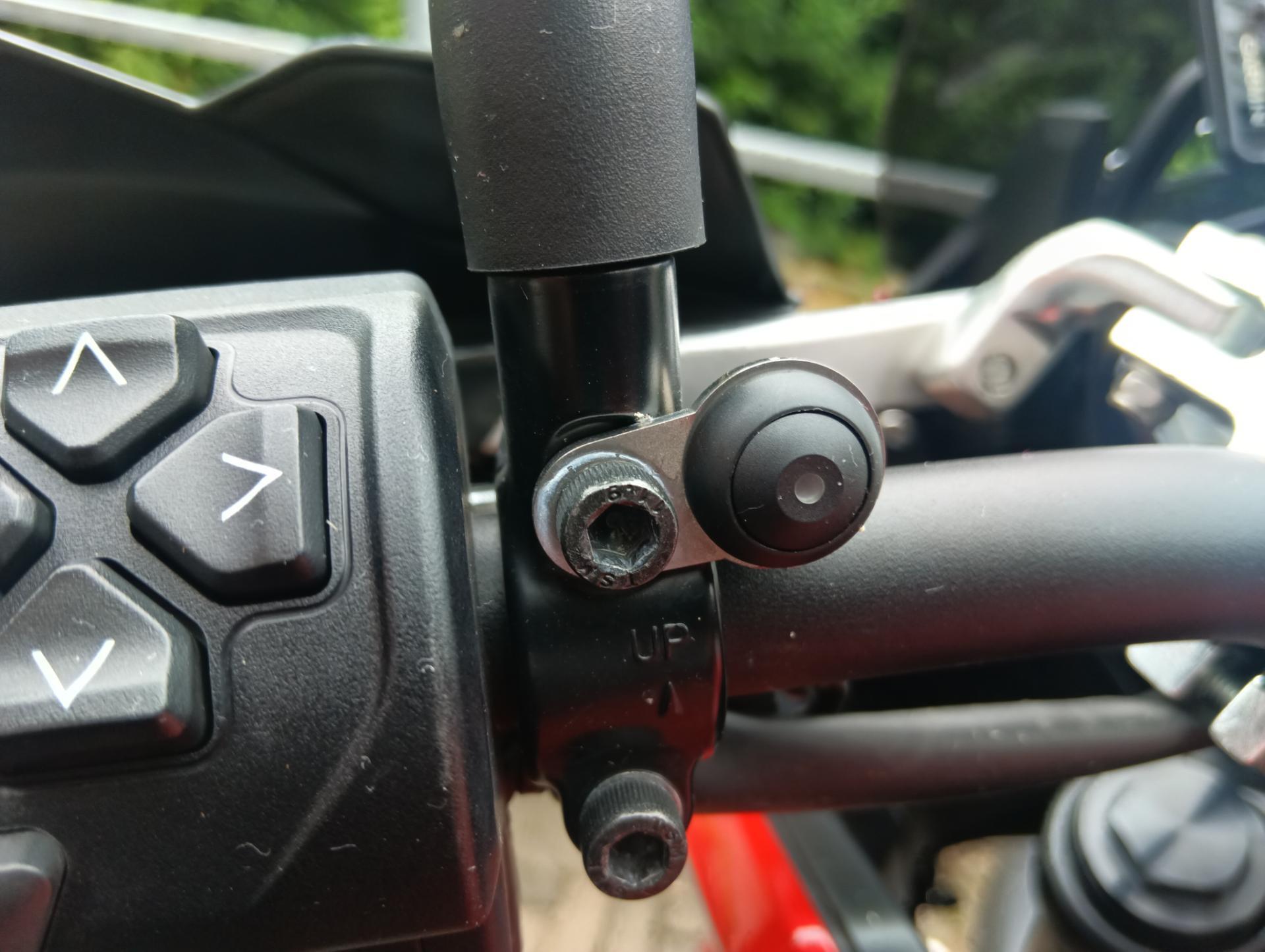

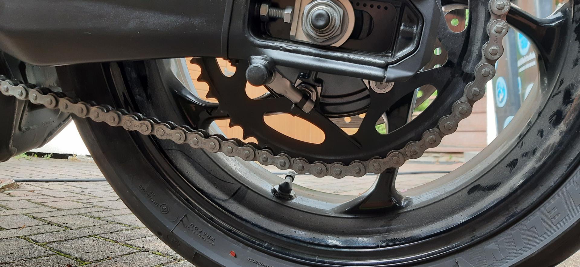

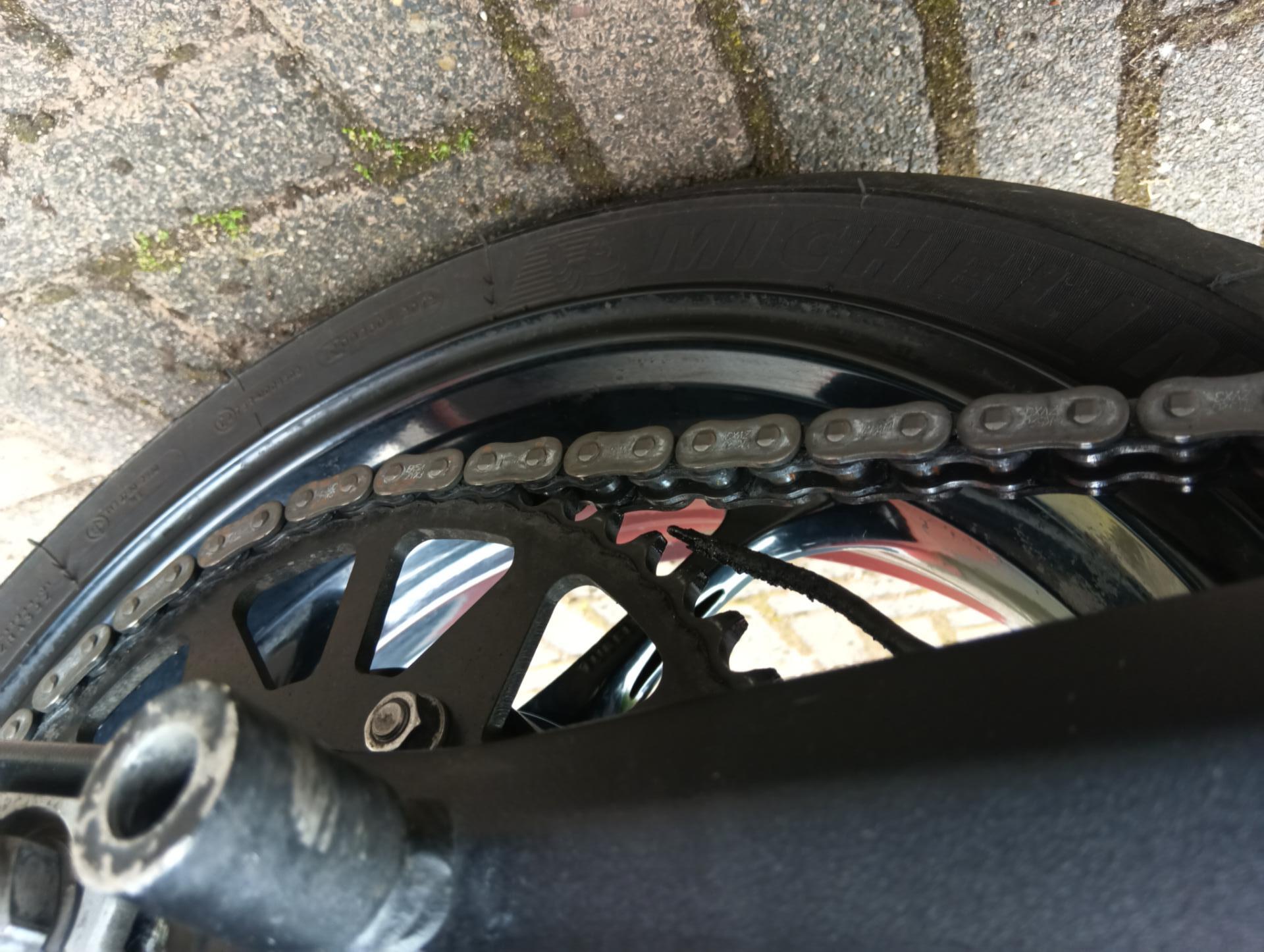

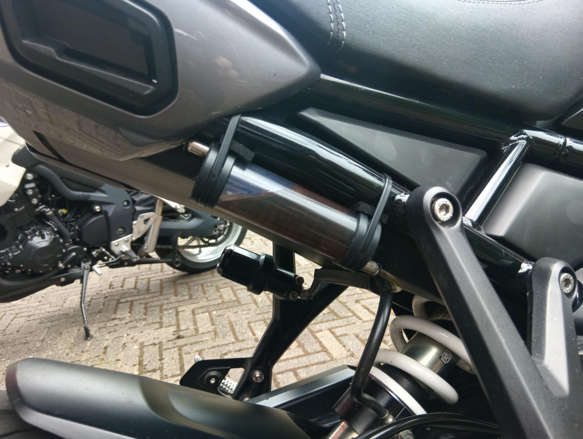

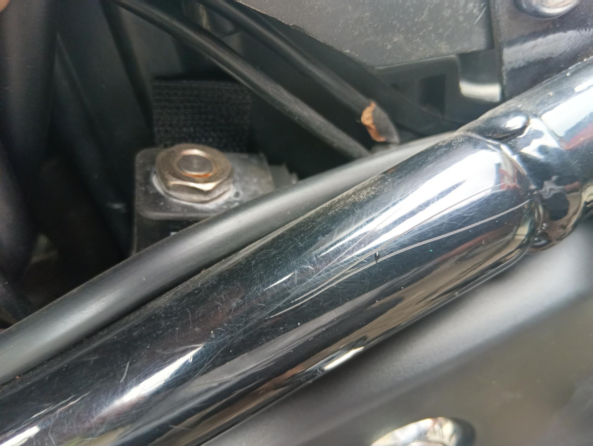

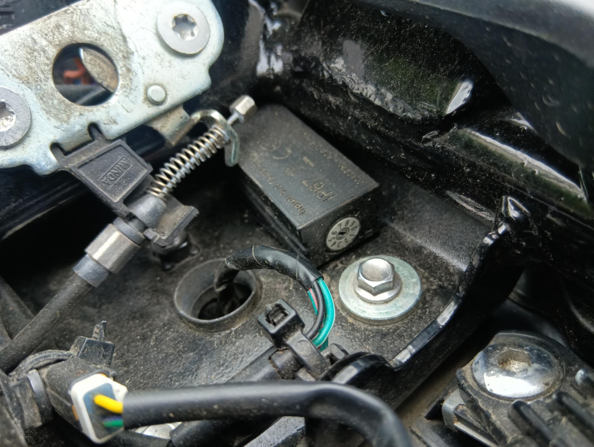

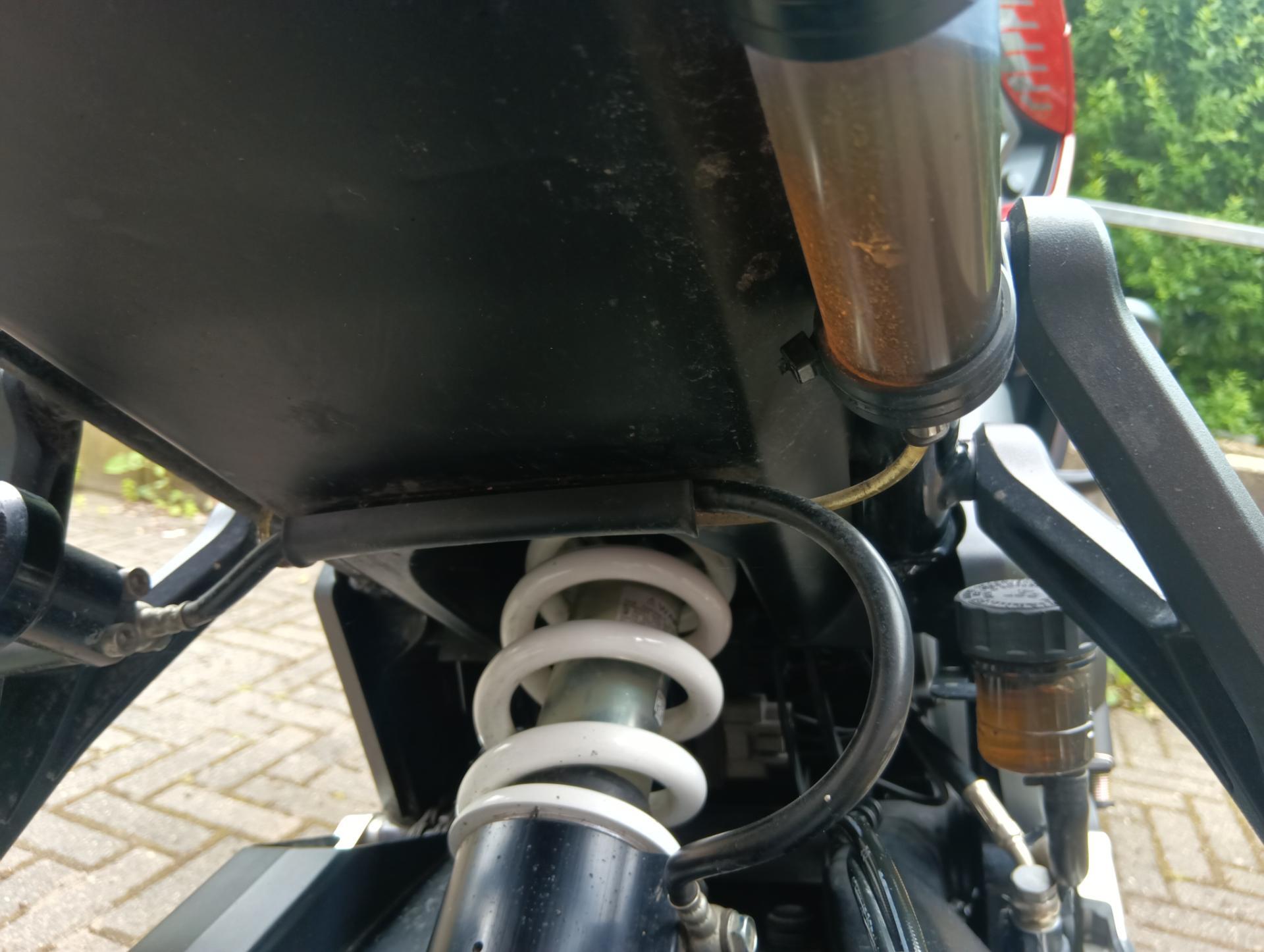

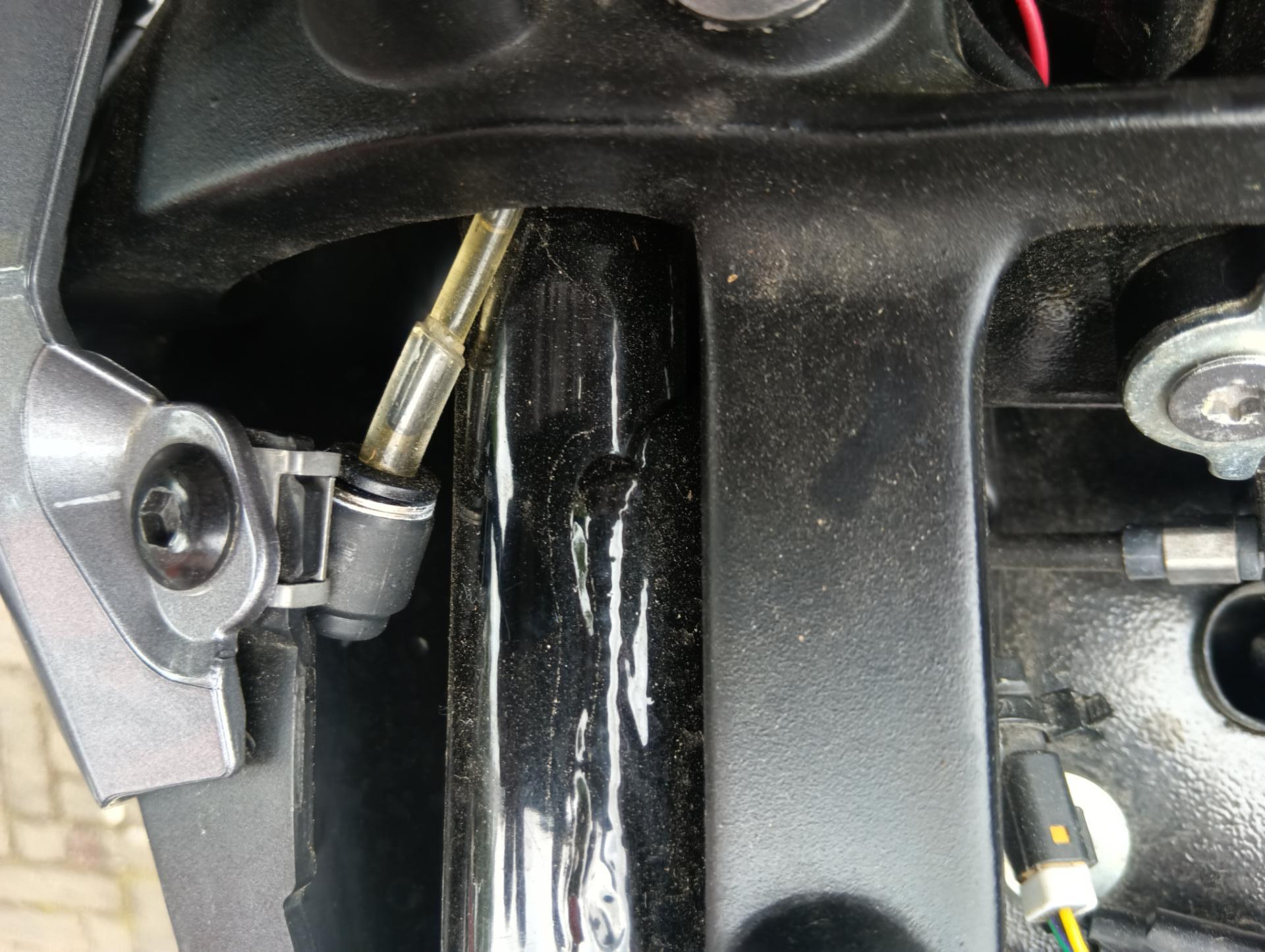

Bär-Tiger Posted July 17, 2025 Posted July 17, 2025 (edited) So, gerade mal fix aus der Garage geholt: Der Taster sitzt links oberhalb an der Spiegelschelle, unterhalb kommmt er schon mal an den Tankrucksack. Das Ventil sitzt links neben dem Luftfilterkasten, die Düse einfach mittig über der Kette, da verteilt sich das Öl am besten (zumindest bei mir). Die Elektronik sitzt rechts unter dem Sitzbankschloß, der Anschluß erfolgte mit einer zusätzlichen Sicherung direkt im Sicherungskasten. Der Tank sitzt wegen den Platzverhältnissen rechts am Rahmen, die Belüftung ist unter den Seitendeckel verlegt, der Schlauch zum Ventil wurde durch den Schlauchhalter des Federbeins verlegt, der Befüllstutzen liegt am oberen Ende des linken Seitendeckels. Edited July 17, 2025 by Bär-Tiger Quote

rosenzausel Posted July 17, 2025 Posted July 17, 2025 vor einer Stunde schrieb Bär-Tiger: ...die Düse einfach mittig über der Kette, da verteilt sich das Öl am besten (zumindest bei mir) ... da verteilt sich das Öl im freien Flug am besten.......wohin? Hast du nach längerer Fahrt vielleicht schonmal schwatte Fliegenschisse (Ölpunkte) hinten auf dem Nummernschild feststellen können?? ? Quote

Bär-Tiger Posted July 17, 2025 Posted July 17, 2025 vor 2 Stunden schrieb rosenzausel: da verteilt sich das Öl im freien Flug am besten.......wohin? Hast du nach längerer Fahrt vielleicht schonmal schwatte Fliegenschisse (Ölpunkte) hinten auf dem Nummernschild feststellen können?? ? Nee eben nicht. Das Öl tropft genau vor das Kettenrad. Am Nummernschild landet nur sehr sehr wenig. Die Kettenrollen sind schön gleichmässig grau. Mit Einzeldüse am Kettenrad war nur eine Seite benetzt, mit Doppeldüse kam es gleich zu Verwicklungen, das Kettenrad ist sehr weit von der Schwinge weg und ist riesengroß. Da bekommt man die Doppeldüse nicht gut befestigt und der Auslauf ist wirklich viel zu weit von der Kette weg. Wie gesagt, für uns passt das, wer´s besser weiß, machts anders und freut sich, daß er was bewiesen hat. 1 Quote
Wikirot Posted July 17, 2025 Posted July 17, 2025 Hallo Bär-Tiger. Schöne Bilder. Ist alles wahnsinnig beengt. Aber wo eine Wille ist, ist auch ein weg. Quote
Bär-Tiger Posted July 17, 2025 Posted July 17, 2025 (edited) Ich hatte auch mehrere Versuche, bis es funktionierte. Zuerst war der Tank auch unter der Sitzbank, aber das passte alles nicht mit den Schläuchen. Edited July 19, 2025 by Bär-Tiger Quote

Bär-Tiger Posted July 19, 2025 Posted July 19, 2025 Das ist bei der Bedienungsanleitung des Mofessor beschrieben. Ganz kurz: Zwischen Tank und Taktventil des Tanks sitzt ein T-Stück, hier ist ein Schlauch mit Stutzen (4.Bild) angeschlossen. Wenn die Zündung aus ist, ist das Taktventil geschlossen. Nun kann man den schwarzen Verschluß vom Schlauch lösen und statt dessen eine mit Öl gefüllte 20 ml-Spritze anschließen. Der Inhalt der Spritze wird dann rückwärts durch den Schlauch in den Behälter gedrückt, nach etwa 2 -3 gefüllten Spritzen ist der Behälter voll. Überfüllen kann man nicht, man sieht ja, wie der Behälter sich füllt. Anders herum kann man auf die selbe Weise den Schlauch zum Kettenrad entlüften: Bei eingeschalteter Zündung wird in der Servicestellung der Elektronik das Taktventil geöffnet und das Öl aus der Spritze läuft unter Druck bis ans Kettenrad. Quote

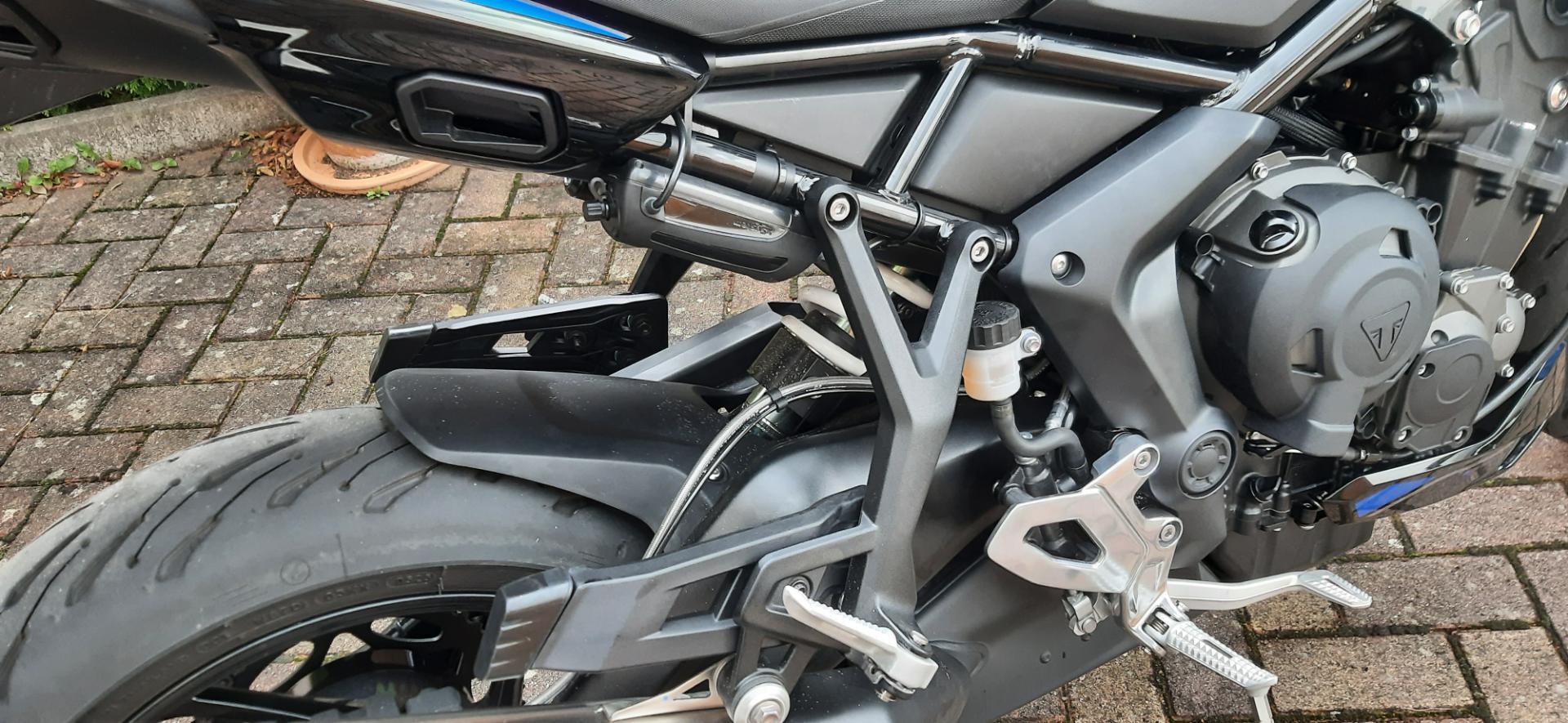

Angler Posted August 12, 2025 Posted August 12, 2025 Ich verwende seit diesem Jahr einen 36-€-Nemo2-Nachbau (von GIDIBII) an meiner 660ziger, den der Lehrling des Triumphhändlers im Rahmen der Jahresinspektion anbauen durfte, diskret an der Halterung der linken Soziafussraste (was ihn ziemlich gefordert zu haben schien; in der Zeit, die er gebraucht hat, hätte ich es vielleicht auch geschafft). Der Schlauch verläuft im Bogen nach oben und vorn und von da aus Richtung Schwingenachse und dann unten nach hinten zum Kettenrad. Als Öl verwende ich Scottoil blau. Ich bin sehr zufrieden, die Kette sieht super aus, nix leckt den Garagenfußboden voll. Den Einfluss auf die Felge kann ich noch nicht beurteilen, die ist noch nie entscheidend gereinigt worden, da klebt also noch das Kettenspray aus dem Vorjahr. Scottoiler sagt, 500 ml langen für 16.000 km in einem Scottoiler. Ich rechne (allerdings Landstraßen- & Schönwetterfahrer) mit einem Vielfachen. Ich bin nach > 3500 km immer noch bei der Erstbefüllung, und der Vorratsbehälter soll nur 30 ml fassen; es könnten also 50.000 km mit meiner Flasche werden, falls das so weitergeht. Das Original ist übrigens gerade bei Louis im Angebot (und kostet immer noch das doppelte meiner Kopie und beim Ali gibt es Kopien für 10 Euro, jedenfalls, als ich das letzte Mal geguckt habe). Ich wäre gern bereit gewesen, dem Entwickler die schöne Idee zu honorieren, aber die Preisdifferenz schien mir unangemessen, und so wurde es die Kopie. Quote
fredis-garage Posted August 13, 2025 Posted August 13, 2025 vor 11 Stunden schrieb Angler: Der Schlauch verläuft im Bogen nach oben Das ist ein entscheidendes Kriterium- ebenso, wie die Montage des Behälters, die eben nicht am Lenker erfolgen sollte. Macht man das nicht, kann es zum Auslaufen des Behälters kommen....Sonneneinstrahlung baut Druck auf... Quote
