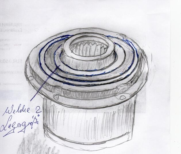

Ich bin auf der Suche nach der Lagergröße vom Entkoppler. Im Handel gibt es den Entkoppler ja nur als Ganzes und auf den Abbildungen ist die Größe nicht erkennbar. Der Darstellung nach ist es ein handelsübliches RS Lager. Hat jemand Zugriff auf auf den Entkoppler oder eine Datei, wo es raus hervorgeht?
Wegen einem defekten Lager muss man ja nicht über 350,-€ ausgeben, wenn ein Lager im Handel nur ein Bruchteil kostet.
Wegen irgendwelchen Bildrechten auf Internetfotos habe ich versucht es zu zeichnen. Hoffentlich kann man es erkennen.
Ich freue mich auf aussagekräftige Hinweise.

Also das Lager ist nicht das Problem, sondern der Freilaufmechanismus selbst.
Bei meiner hat sich der neue und der alte vom Spiel und so völlig identisch angefühlt, nur das mit dem alten die Lima im Leerlaufbereich wie blöde geklopft hat.
Wenn das Lager schon durch ist, sieht es um den Rest nicht besser aus.
Und bei dem Aufwand baut man doch lieber gleich ein komplettes Neuteil ein, die mögliche Ersparnis rechtfertigt nicht den Aufwand, auch ist das Risiko von Folgeschäden nicht abzuschätzen.

Das Laufgeräusch ähnelt einem trockenem verschlissenen Lager und ist Lastwechsel abhängig. Im Leerlauf ist ein deutliches Tickern zu hören und ändert sich bei Betätigung der Kupplung.
Den Freilauf werde ich mir mal genauer anschauen.

Wenn sich das Geräusch mit Betätigung der Kupplung ändert, würde ich das Problem eher dort suchen.
Im Kupplungskorb ist auch ein Schwingungsdämpfer verbaut, möglicherweise hat die Lagerung auch zu viel Spiel.
