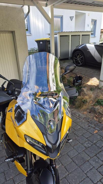

Ockergelb19 Posted September 15, 2025 Posted September 15, 2025 ....Puig Tourenscheibe wurde letzte Woche geliefert. Habe sie am Wochenende in 5 Minuten eingebaut und muss sagen, dass Fahren mit offenem Helmvisier bis ca. 150 km/h funktioniert genauso gut, wie mit der Puig Tourenscheibe, die ich auf meiner alten MT 09 Tracer hatte! - Super Quote
Silentx Posted September 16, 2025 Posted September 16, 2025 Hallo Ockergelb19, Danke für die Bilder! Für die 660er gibt es eine Verstärkungsstrebe, ist da auch eine dabei? (Puig 21542N) Könntest du noch ein Foto in der untersten Stellung machen? ...bin auch am überlegen, ob ich den Windschutz verbessere! Gruß Frank Quote

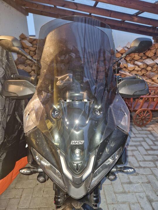

Tigers Posted January 22 Posted January 22 (edited) vor 2 Stunden schrieb Edi: ich hatte auch die Scheibe von Puig, war damit aber auch nicht so happy. Hab mir jetzt eine Tourenscheibe von WRS/Italien eingebaut. Die wird direkt geliefert. Durch die größere Breite im unteren Bereich hab ich mehr Windschutz, zudem ist sie auch höher als die Puig. WRS hat aber im Vergleich zu Puig keine ABE. Die Tourenscheibe von Puig ist 9cm höher als die originale Scheibe, die Tourenscheibe von WRS ist 4cm höher. Oder welche Scheiben vergleichst Du da? @TigerChAußerdem habe ich das "neigen" der Puig Tourenscheibe behoben. Selbst bei hohen Geschwindigkeiten ist es gut. Ich habe mittels Distanzhülsen die Auflagepunkte angepasst und nun ist die Scheibe stabil. Ich glaube man redet teilweise von unterschiedlichen Ausführungen. Puig Sportscheibe, Puig Tourenscheibe oder Puig Spoiler.... Edited January 22 by Tigers Quote

Tigers Posted January 28 Posted January 28 Am 26.1.2026 um 06:13 schrieb Silentx: Hallo Edi, könntest du bitte davon ein Foto machen und hier einstellen. Die WRS Scheibe würde mich auch interessieren! Gruß Frank ich habe Dir die Bilder beigefügt. Erst im Frühjahr wenn das Wetter passt werde ich die Scheibe mal final montieren. Jetzt habe ich sie für das Bild nur mal kurz über die Puig gelegt. Also die Puig ist montiert und die WRS liegt drauf. 1 Quote

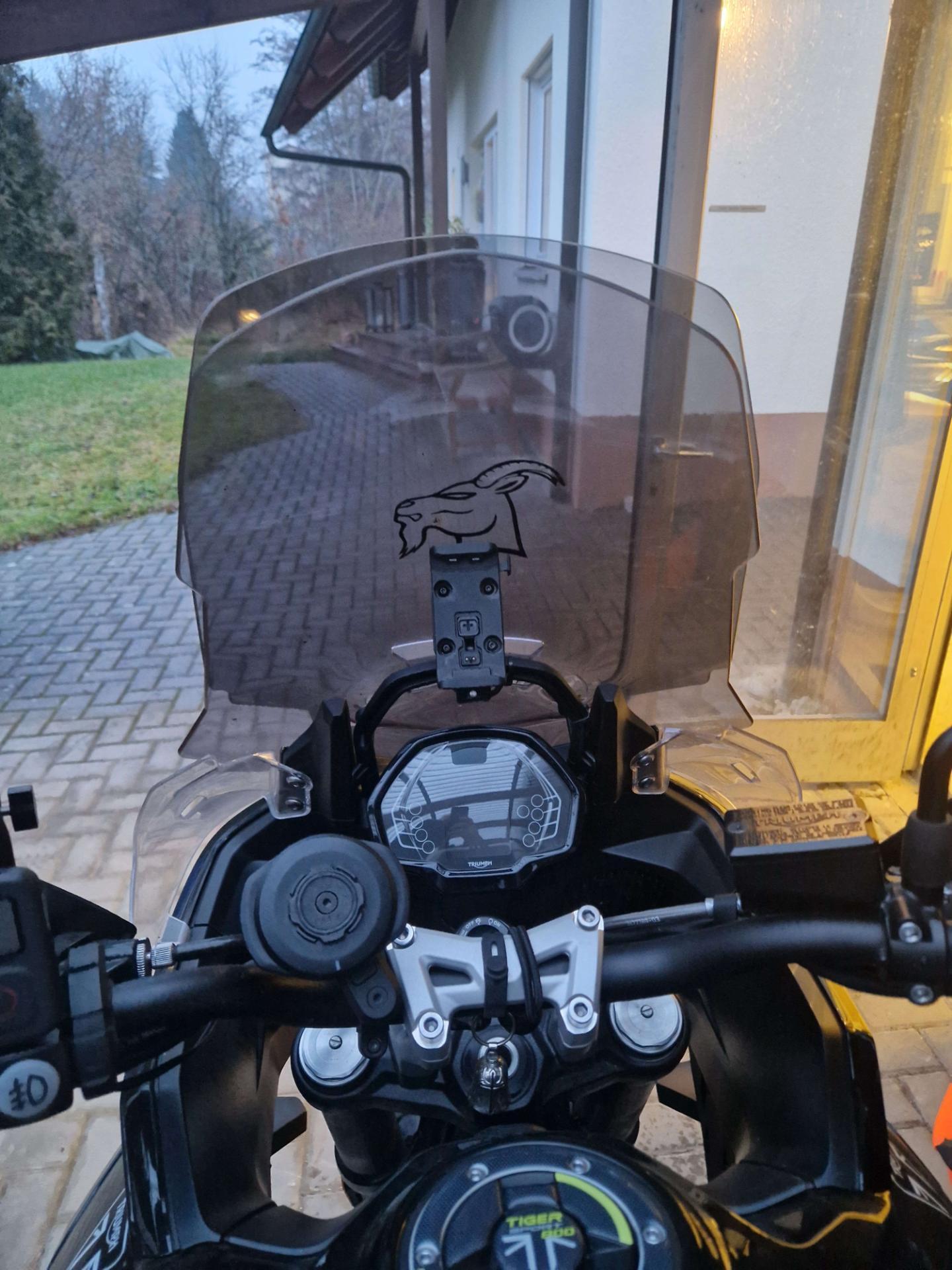

Tigers Posted Saturday at 09:23 AM Posted Saturday at 09:23 AM Am 2.6.2026 um 16:26 schrieb Redracer: Gibt es hier nun schon Erfahrungen zu der WRS Scheibe? Gibt es jemanden, der von MRA die Touring Scheibe hat? Gruß Heiko da ich zugegebenermaßen ein Freund der MRA Scheiben bin habe ich die Vario jetzt doch bestellt. Die große Puig ist zwar nicht schlecht aber es gibt ein paar Kleinigkeiten die mich stören. Die Löcher in der Puig sind nicht exakt passend. Die Scheibe alleine zu montieren geht, aber mit dem Navihalter von evotech passt es nicht. Mit der originalen Scheibe passt es. Ich gehe angesichts der bisherigen Erfahrungen mit MRA davon aus, das der Halter dort passt. Den Navihalter möchte ich gerne dran haben da es dann deutlich weniger vibriert als mit der Montage am Haltebügel der Scheibe. Mal schauen ob es was wird.... Quote
