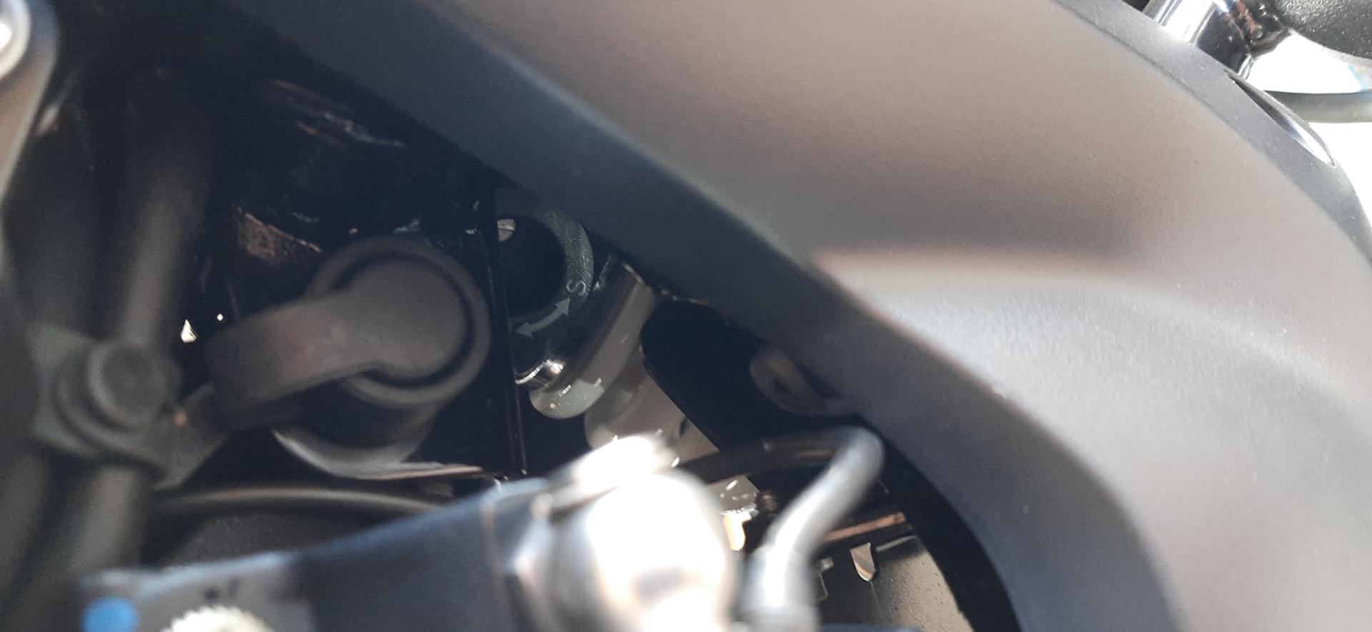

Paul_biker Posted July 10, 2025 Posted July 10, 2025 (edited) Hallo Zusammen, ich bin stolzer Besitzer einer TTS 800 und hätte da eine Frage an euch. Überall steht das man die Zugstufe des hinteren Federbeins einstellen kann. Ich kann den Einsteller aber leider nicht finden. Dort wo laut Handbuch der Einsteller (Längsschlitz) sein sollte, ist zwar eine Gummikappe aber darunter ist nur eine normale Schraube mit Mutter. Oder bin ich da komplett auf dem Holzweg und der Einsteller ist an einer anderen Stelle. Viele Grüße Paul_biker Edited July 10, 2025 by Paul_biker Quote

Paul_biker Posted July 13, 2025 Author Posted July 13, 2025 Hallo Peter, nach deiner Beschreibung bin ich nochmal auf die Suche gegangen und habe den Einsteller tatsächlich gefunden. Der Trick ist, das man auf der linken Seite von links unten nach schräg oben rechts schaut. dann findet man die schwarze Kunststoff Hülse mit der weißen S - H Beschriftung. Und innen dann den Schlitz Schrauben Einsteller! Vielen Dank für den Tipp! Gruß Paul Quote
Gummikuhfan Posted July 13, 2025 Posted July 13, 2025 Vielleicht kann ja mal jemand ein Bild einstellen, wo man das gut erkennen kann. Quote
GrauWolf Posted July 13, 2025 Posted July 13, 2025 Hallo Paul, gerne - ich hab zwar noch keine TTS800, aber mindestens soviel Interesse… Wenn ich sie mal habe, werd ich die Einstellschraube ebenso brauchen wie bei meiner Tracer GT Noch was gefunden zu dem Thema: „Das Einstellen der Zugstufendämpfung ist eine fummelige Angelegenheit. Der Rebound-Versteller befindet sich auf der linken Seite oben am Stoßdämpfer, und um ihn zu erreichen, muss man vorsichtig einen langen, schmalen, flachen Schraubendreher (nicht im Lieferumfang enthalten) zwischen den Quickshifterhebel und die Rahmenabdeckung einfädeln.“ (von: bennetts.co.uk) Gruß Peter Quote
Paul_biker Posted July 14, 2025 Author Posted July 14, 2025 Hallo Peter, ich habe 2 Verlängerungen (eine lange und eine kurze) einer kleinen Ratsche (Steckschlüssel-Kasten) und eine Schlitz-Schrauben Nuß,aufeinander gesteckt, um an den Versteller zu kommen. @Jürgen: ich habe ein Photo auf dem man es einigermaßen erkennen kann gemacht, aber ich weiß leider nicht wie ich es hier posten/hochladen kann Gruß Paul Quote
GrauWolf Posted July 14, 2025 Posted July 14, 2025 @Paul: wenn Du auf Antworten gehst, solltest Du unten einen helleren Rahmen sehen. "Dateien hinzufügen" + "Andere Dateien". Mit Dateien hinzufügen kann es sein - je nach Gerät - dass Du noch Freigaben erteilen musst. Danach solltest Du aus Deinem Fotoalbum auswählen können. Gruß Peter P.S.: hab' heute schonmal den Termin für Probefahrt ausgemacht ... Quote
wernerz Posted July 14, 2025 Posted July 14, 2025 vor 11 Minuten schrieb GrauWolf: @Paul: wenn Du auf Antworten gehst, solltest Du unten einen helleren Rahmen sehen. "Dateien hinzufügen" + "Andere Dateien". Mit Dateien hinzufügen kann es sein - je nach Gerät - dass Du noch Freigaben erteilen musst. Danach solltest Du aus Deinem Fotoalbum auswählen können. Gruß Peter P.S.: hab' heute schonmal den Termin für Probefahrt ausgemacht ... Nette Erklärung, hätte Ihm nur nichts gebracht, da er sich nie vorgestellt hat, war er noch im Status Neuling, die können dass nicht. Status ist jetzt geändert. Quote
Paul_biker Posted July 14, 2025 Author Posted July 14, 2025 Hallo Peter, nachdem mir Wernerz die Rechte gegeben hat, darf ich jetzt auch Fotos hochladen. Ich hoffe man erkennt den Schriftzug S - H auf dem Bild. Gruß Paul @wernerz ich hatte mich im Bereich "Vorstellung neuer Member" am 7.Juli vorgestellt! Quote

GrauWolf Posted July 14, 2025 Posted July 14, 2025 (edited) Oha. Krass. Jetzt weiß ich was die Amis und Briten mit "a fiddlety thing" gemeint haben ... Aber: jetzt gut zu sehen Edited July 14, 2025 by GrauWolf Quote
