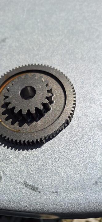

Cuda Posted July 11, 2025 Author Posted July 11, 2025 So, das Bike ist in der Werkstatt nach dem es sich gar nicht mehr starten hat lassen (nur noch durch anschieben). Der Anlasser hat komplett durchgedreht und gar keinen Eingriff mehr mit Anlasserfreilauf bzw. Rotor (eines von beidem). Der Werkstattmeister bei meinem Triumph-Händler hat so was auch nich nie gesehen/gehört. Jetzt wird erstmal aufgeschraubt und dann sehen wir weiter. Quote

Cuda Posted July 27, 2025 Author Posted July 27, 2025 So, Anlasserfreilauf ist komplett "abgedreht". Das ist, wie vermutet, ein Zahn gebrochen und dann hat sich das fortgesetzt wie bei den Dominosteinen. Gott sei Dank nichts größeres vor oder nach diesem Zahnrad, sonst wäre es richtig teuer geworden. Hab aber noch nie gehört das jemandem so was kaput geht bei einer Tiger 900, bei den älteren schon. Quote
