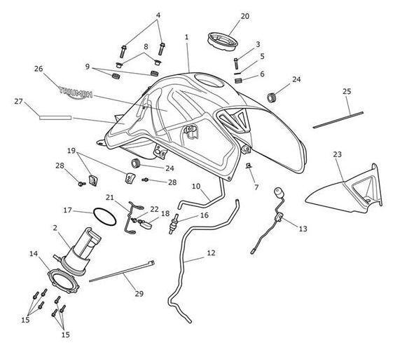

Phantom26 Posted August 12, 2025 Posted August 12, 2025 Bin heute einem verstopften Tankablauf nachgegangen, da ich Wasser nach der Reinigung beim Einfüllstutzen bemerkte. Es stellte sich heraus, dass die Triumphwerkstatt die Schläuche falsch an den Tank angeschlossen hat. Der Ablauf war an den Schlauch der Tankentlüftung mit dem Rückschlagwentil angeschlossen, das verstopft war und die Tankentlüftung an den freigängigen Schlauch des Ablaufs. Das Ventil habe ich mit Rostlöser wieder gängig gemacht und die Schläuche richtig angeschlossen. Bei der Probefahrt habe ich mir eingebildet, dass die Fuhre sanfter und mit viel weniger Ruckler, vor allem beim Abtouren/Freilauf, unterwegs ist. Vielleicht Einbildung, und ich kann das technisch nicht erklären, aber ich wollte das hier noch festhalten. Meine Meinung zu dieser Marken-Fachwerkstatt ist gebildet, auch nachdem bei der Öl-Ablassschraube kein Dichtring vorhanden war. Lieber selber, dafür sorgfältig schrauben und das nächste Mal traue ich mich wohl selber ans Ventilspiel ran, dann weiss ich, das es gemacht worden ist. Grüsse, Thomas Quote
Cloanto Posted August 13, 2025 Posted August 13, 2025 (edited) Am 12.8.2025 um 12:07 schrieb Phantom26: Bin heute einem verstopften Tankablauf nachgegangen, da ich Wasser nach der Reinigung beim Einfüllstutzen bemerkte. Es stellte sich heraus, dass die Triumphwerkstatt die Schläuche falsch an den Tank angeschlossen hat. Der Ablauf war an den Schlauch der Tankentlüftung mit dem Rückschlagwentil angeschlossen, das verstopft war und die Tankentlüftung an den freigängigen Schlauch des Ablaufs. Das Ventil habe ich mit Rostlöser wieder gängig gemacht und die Schläuche richtig angeschlossen. 10 vom Tank zum Ventil Nummer 16 12 WASSERABLAUFSCHLAUCH KRAFTSTOFFTANK der dann runter hinter dem vorderen Kettenritzel Richtung Boden geht. 1 Edited August 13, 2025 by Cloanto Quote
Phantom26 Posted August 13, 2025 Posted August 13, 2025 Genau, im WHB ist das genau und recht klar beschrieben. Nur müsste der Triumphmechaniker dieses lesen oder zumindest die Schläuche wieder gleich anschliessen. Danke für die Bebilderung. Grüsse Thomas Quote
