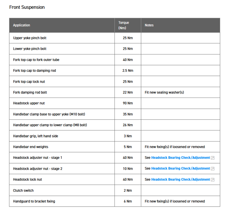

Ich habe eine Gabelreparatur ( Simmerringe wechseln) an meiner Triumph Tiger Explorer XCA mit Fahrwerksverstellung vor.
Es geht um die Nm der einzelnen Schraubverbindungen. Kann mir dazu jemand was dazu sagen?
Wenn es dazu spezielle Tipps und Vorsichtsmaßnahmen geben sollte, würde ich mich freuen, diese Info's zu erfahren.

Leder hat das so nicht funktioniert, mit einem Teilebestellkatalog kann ich nichts anfangen.
Ich bin eher an den Drehmomenten (Nm) der Telegabel (USD) interessiert.
Vielleicht kann mir da jemand weiterhelfen.
