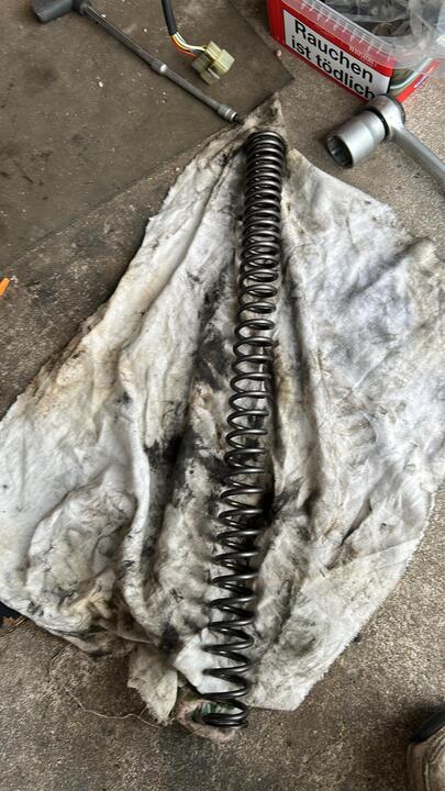

Kann mir jemand Sagen ob das auf dem Foto die originalen Federn sind
Länge ca 520mm Durchmesser ca 36mm

Zur Feder kann ich nichts Genaues sagen, nur dass meine 955i MK1 eine lineare Wicklung hat.
Mit der Schraube unten löst du den Kolben. Dazu empfiehlt Triumph ein Spezialwerkzeug um gegenzuhalten. Bei mir ging es mit vorsichtigem Schlagschraubereinsatz.

Wenn ich das jetzt richtig deute,
muss ich die Schraube unten nicht rausdrehen um das Tauchrohr raus zu bekommen?
vor 16 Minuten schrieb Siggi2607:
das deutest du nicht richtig - die muss raus...
Das Dämpferrohr, im Bild oben die Nummer 12, wird von oben ins Tauchrohr, Nr. 5 eingeführt, die beiden Teile danach ins Standrohr , Nr. 6 eingeführt und danach wird mit dieser Schraube, Nr. 10 das Dämpferrohr ans Standrohr geschraubt.
Da das Dämpferrohr aber nur von oben ins Tauchrohr eingeführt werden kann, musst du die Schraube zwingend lösen.
Das ganze ist jetzt nur grob erklärt, selbstverständlich fallen da noch andere Teile beim Zusammenbau an.
Ich hatte letztes Jahr an einer F650Gs eine Gabel, da war diese Schraube mit Silikon abgedichtet und der Holm trotzdem fast trocken, auf der anderen Seite fehlte die Scheibe Nr. 4 zwischen Feder und Distanz Stück. Dadurch und weil die komische Feder verkehrt herum eingebaut wurde, hatte sich das Distanzstück bereits etwas auf die Feder geschoben.
