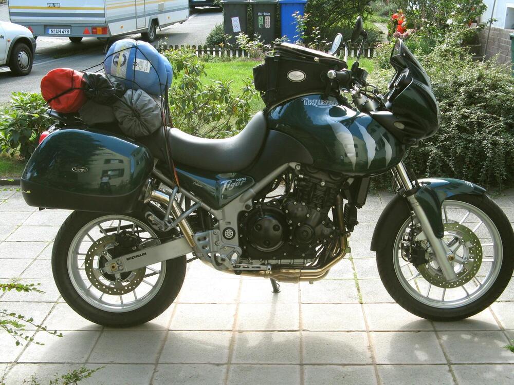

Haben jetzt den vorletzten Tag unserer Tour.
in den Alpen auf den Pässen fährt die Tiger sich richtig gut trotz des hohen Gewichts.
Die letzten Kilometer nach Hause fahren wir über die Autobahn. Aber 120kmh knallt einem der Wind gegen die Schultern und Brust, sodass die ganze Maschine leicht umdruckt wird.
das kopfwackeln konnte ich mit einer MRA Scheibe lösen.
Heute ist noch starker Wind dazu gekommen auf der Bahn. Und zwischen dem windschild und den Spiegeln knallt der Wind so durch, dass es einfach gefährlich wird die Kiste zu fahren.
hat da jemand eine vernünftige Lösung für?
meiner Meinung nach ist die Kanzel eine riesige fehlkonstruktion.
Paul

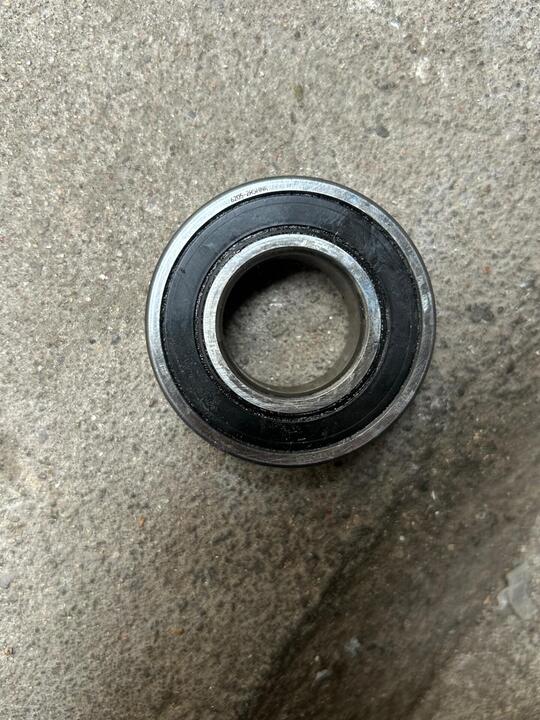

auf dem Foto sieht man den oberen Lagersitz.
Es geht mir um das obere LKL.
Dadurch das da dieser Vorsprung ist, dürfte das Lager da aufliegen wenn es höher ist als das Originale ?
Daher die Idee mit dem 32205 Kegelrollenlager. Das hat die Abmessungen 25x52x19.25

und genau das verunsichert mich, siehe Foto, das Lager könnte anscheinend aufliegen und das 32205 würde von der Höhe passen.

Ausgebaut hab ich dort OBEN EIN 25x52 Lager
UNTEN  ist es 30x55
Siehe Bild, dass ist das alte obere Lager

Dieses Lager ist definitiv die falsche Bauart, kann nur horizontale Kräfte aufnehmen und man kann auch kein Spiel einstellen (vorspannen). Die Lagerschalen müssen immer schräg sein, ob Kugeln oder Rollen verbaut sind.

Moin brauche nochmal euere Hilfe
habe jetzt sämtliche Lager getauscht und bin die ersten 30km Probefahrt gefahren.
Ganz neues Motorrad vom Fahrverhalten 😁
Nachhause gekommen und gemerkt das wieder Spiel am Hinterrad ist. Lager bremsscheibenseite.
Lager ist verbaut das 6304, hab ich hier aus dem Forum entnommen.
anbei ein Video. Das ist noch nicht normal oder ?
Das Lager darf definitiv nicht so wackeln!
Mir scheint aber auch, daß es zu tief in der Felge sitzt. Hast du eventuell den inneren Spacer vergessen?
Außerdem sehe ich außen auch nicht die Wellen-Sicherungsfeder
vor 3 Minuten schrieb MelKlu:
Das meine ich doch wohl das es nicht so wackeln darf.
Der Spcer ist drin.
Also: Lager-Sicherungsring-Abstandshülse. Das ist die rheihenfolge wie es eingebaut ist.
was meinst du mit Wellen-Sicherungsfeder ?
wellendichtrung ?
Heißt glaube ich "Seeger Ring" bei euch. Der sollte das Lager nach außen begrenzen und dem Wellendichtring als Anschlag dienen.
Ich suche mal eine Explosionszeichnung...
