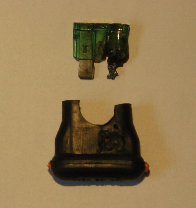

manne Posted June 20, 2025 Posted June 20, 2025 (edited) DAS war bei meiner Tiger damals der Auslöser... der "neue" Sicherungshalter beim Lichtmaschinenkabel-Umbau - aus chinesischer Produktion Kontaktflächen der Sichtung mangelhaft und daher verbrannt - nach reinigung der Kontaktflächen im Halter und mit neuer Sicherung konnte ich damals nach Starthilfe weiterfahren... Auswirkungen aber genau wie von dir geschildert. Ursache - Batterie leer. WESHALB die bei deinem Tiger leer ist - muss eben geklärt werden. - Bin aber fast 100% überzeugt dass mit Starthilfe dein Tiger wieder schnurrt.... Edited June 22, 2025 by manne Quote

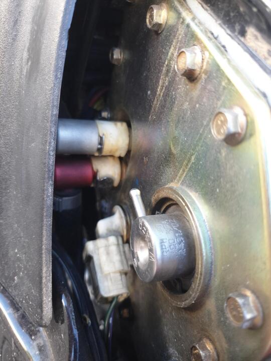

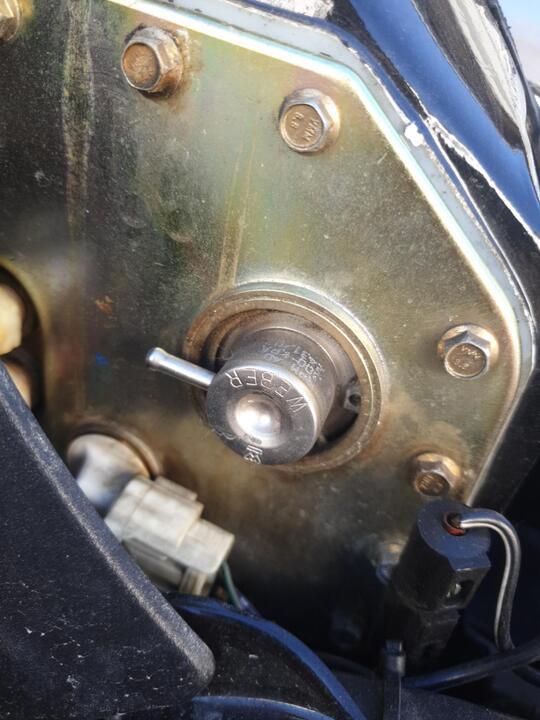

Düse Posted July 3, 2025 Posted July 3, 2025 Dieser "Hebel" ist ein ehemaliger Schlauchanschluss am Benzindruckregler, der aber nicht mehr angeschlossen werden muss. Die Kontrolllampe geht normalerweise nach drei Kalt- Warmlaufzyklen aus. Wenn kein Stecker vergessen wurde, ist dieser angezeigte Fehler selbstlöschend. Man kann ihn auch mit TuneEcu löschen. Quote

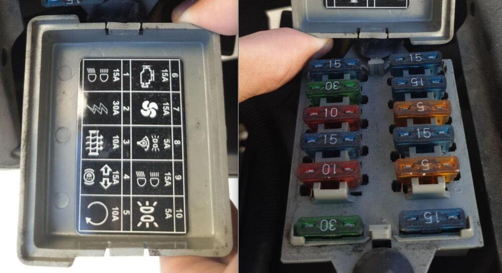

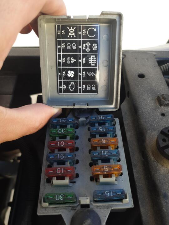

manne Posted July 3, 2025 Posted July 3, 2025 wenn du den Deckel so rum anguckst - passt alles.... Quote
Düse Posted July 3, 2025 Posted July 3, 2025 Die verkehrte Lage der Deckels ist mir auch aufgefallen, kann aber auch nach dem Abnehmen verdreht worden sein. Deshalb ist es wichtig, wieder die gleichen Stärken einzusetzen, um nicht den Überblick zu verlieren. Und niemals Sicherungen mit höherem Wert einsetzen! Man kann auch die Lage des Deckels markieren, um eine bessere Übersicht zu haben. Aber normalerweise gehen die nicht kaputt, ich kann mich nicht erinnern, jemals eine gewechselt zu haben. Quote
made Posted July 4, 2025 Posted July 4, 2025 Neben der Sicherung steht doch die Nummer. Sieht man sogar im Foto. Da steht Rechts unten ein 10 = Sicherung #10 Da ist klar wie das Zählsystem ist Quote
