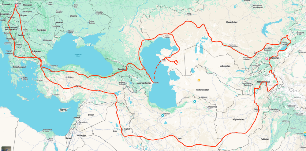

Overture Posted May 31, 2025 Posted May 31, 2025 2 hours ago, Klausmong said: Geplant sind Irak, Iran, Afghanistan, Tajikistan.... Mindestens 1 Ersatzluftfilter 1 Quote
Guest Posted June 2, 2025 Posted June 2, 2025 Grobe Planung: Wir haben überlegt ob wir mit der Fähre von Aktau nach Baku fahren, was gehen würde, man kann nur selbst nicht am Landweg mit dem Motorrad einreisen, wir müßten das Motorrad an der Fähre abgeben und selbst nach Baku fliegen. Werden wir vermutlich aber nicht machen sondern ums Kaspische Meer fahren Quote
