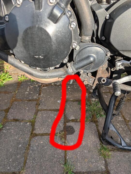

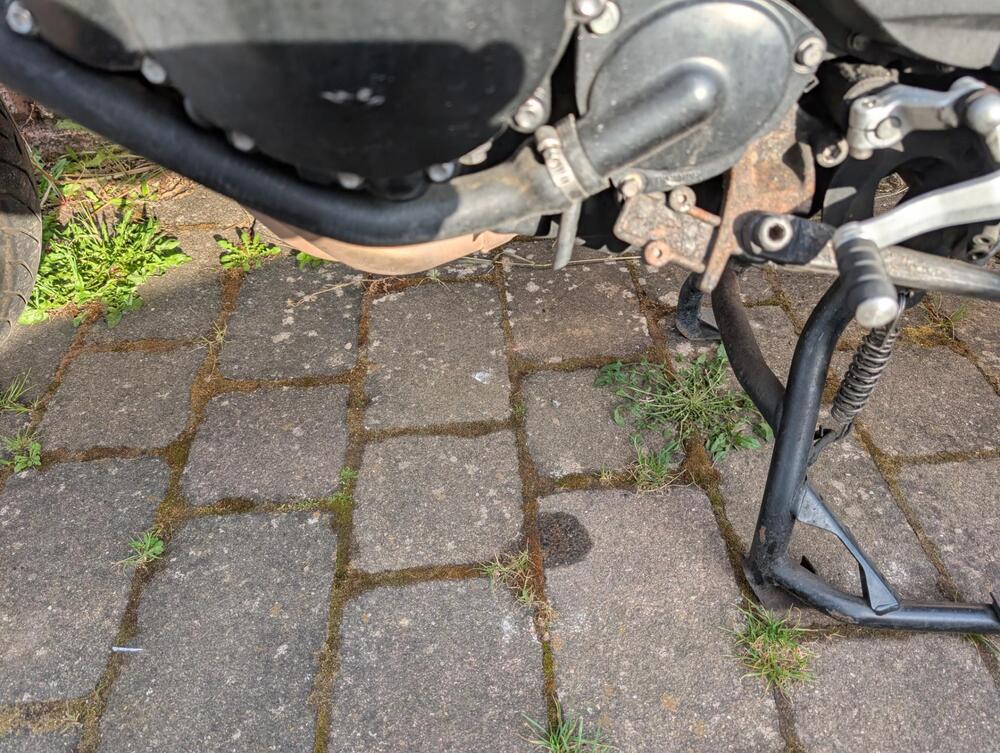

bbscherer Posted May 22, 2025 Posted May 22, 2025 Hallo in die Runde, meine Tiger 1050 verliert wohl ein bisschen Flüssigkeit! Ich, absoluter Laie, bin jetzt erstmal überfordert... Nix an dem Motorrad geändert, steht im Moment nur vor der Tür und nässt sich ein. Öl scheint es nicht zu sein. Kommt scheinbar aus einem Schlauch. Hat evtl. jemand eine Idee? Im Anhang 2 Bilder. Lieber Gruß Quote
Gallier Posted May 22, 2025 Posted May 22, 2025 Nach der Fahrt ? Sehr wahrscheinlich Kühlflüssigkeit. Nix schlimmes, Kühlwasserstand im Auge behalten und gut ist. Quote
Bär-Tiger Posted May 23, 2025 Posted May 23, 2025 2 mögliche Ursachen: Entweder ist das der Ablauf vom Kühlwasserausgleichbehälter, dann ist da entweder zu viel drin oder aber der Kühlerdeckel ist defekt (passiert gern mal, es gab auch einen geänderten Deckel, der das verhindert. Andere Möglichkeit, das ist der Tanküberlauf. Zu voll getankt und heiß oder in der Sonne abgestellt. Ich würde zuerst mal schauen, ob man feststellen kann, welches Medium das ist, dann mal den Schlauch, aus dem es tropft, vorsichtig anziehen um festzustellen, wohin der führt. Am besten das linke Seitenteil abbauen, dann sieht man mehr, beide genannten Schläuche kann man links sehen. Quote
Thom Posted May 23, 2025 Posted May 23, 2025 Oder mal den Schlauch kontrollieren, ob der vielleicht locker oder eingerissen ist und die Schelle, ob die noch richtig fest ist. Quote
bbscherer Posted May 23, 2025 Author Posted May 23, 2025 Danke, werde ich prüfen, Sprit kann ich ausschließen, Flüssigkeit ist geruchslos. Der Fleck entstand obwohl die Tiger seit ein paar Tagen nicht gestartet wurde. Vielen Dank für die Tipps, Gruß Bernd Quote
Bär-Tiger Posted May 23, 2025 Posted May 23, 2025 Dann schau dir auf jeden Fall den Stand im Ausgleichbehälter an, der sollte zwischen min und max liegen. Wenn der was ablassen soll, müsste der Stand kurz unter dem Deckel des AG Behälters liegen. In dem Fall ist auf jeden Fall der Kühlerdeckel am Wasserkühler defekt. Nichts außergewöhnliches und auch nix teures. Quote

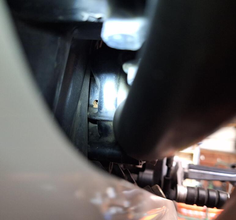

Tiger850 Posted May 23, 2025 Posted May 23, 2025 (edited) Schau mal von unten/vorne auf die Wasserpumpe, dort ist eine kleine Bohrung. Hatte auch schon mal das da ein paar Tropfen rauskommen, dann war aber wieder Ruhe. Kann man noch an der rotbräunlichen Farbe auf dem Bild erkennen. Wie die anderen schon sagten, einfach mal den Kühlmittelstand im Auge behalten. Wenn da dauerhaft was rauskommt, ist der Dichtungsring von der Wasserpumpe wohl hin. Aber wie gesagt, bei mir war dann Ruhe. ? Wobei der Tropfen ja eigentlich direkt unter den Schlauch ist. Edited May 23, 2025 by Tiger850 Quote

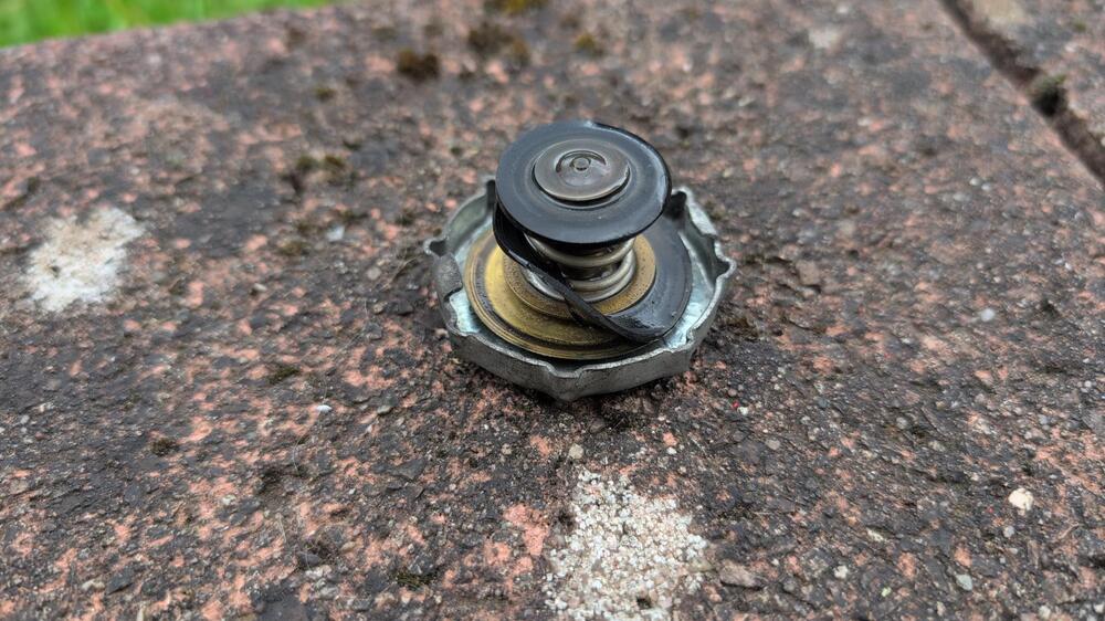

bbscherer Posted June 1, 2025 Author Posted June 1, 2025 Am Wochenende den neuen Deckel bekommen, jetzt hoffe ich das damit das Problem gelöst ist. Im Anhang Bild des alten Deckels. Vielen Dank für die Tipps. Gruß Bernd Quote
Bär-Tiger Posted June 1, 2025 Posted June 1, 2025 Wenn ich mir die Dichtungen so ansehe würde ich sagen: JA Quote
Gummikuhfan Posted June 1, 2025 Posted June 1, 2025 vor 59 Minuten schrieb Bär-Tiger: Wenn ich mir die Dichtungen so ansehe würde ich sagen: JA Welche Dichtung? Quote
Gummikuhfan Posted June 1, 2025 Posted June 1, 2025 vor einer Stunde schrieb Bär-Tiger: Na, beide! Quote
MelKlu Posted June 1, 2025 Posted June 1, 2025 Sieht jemand eine Dichtung, oder etwas was die Bezeichnung verdienen würde? 1 Quote
SiRoBo Posted June 1, 2025 Posted June 1, 2025 Naja… bei den Speedies mit dem Motor wird alles Kühlwasser raus gedrückt, was im kalten Zustand über MIN im Ausgleichsbehälter steht. Das Kühlsystem ist wohl von denselben Leuten ausgelegt worden. Nur weil es mal den Dichtungsring etwas verrutscht, halte ich einen neuen Deckel als Sofortmaßnahme für übertrieben (dabei bin ich selbst schon wegen eines defekten Deckels auf meinem eigenen Kühlwasser über eine Kreuzung gedriftet). Aber wenn jetzt alles wieder in Ordnung ist, dann ist ja gut. :-) Quote
Gummikuhfan Posted June 1, 2025 Posted June 1, 2025 vor 2 Stunden schrieb SiRoBo: ... Nur weil es mal den Dichtungsring etwas verrutscht, halte ich einen neuen Deckel als Sofortmaßnahme für übertrieben ... Hallo Simon, es ist bekannt, dass der Kühlerdeckel der 1050er Tiger Probleme macht und öfters ausgetauscht wurde. Schmeiß mal die Suche hier im Forum an, da wirst du genügend Lesestoff finden. Quote
MelKlu Posted June 2, 2025 Posted June 2, 2025 Die kleinere Dichtung ist auf jeden Fall fertig. Sie lässt auf etwa der Hälfte vorbei und dadurch kann das Kühlsystem seinen Überdruck nicht halten, was wiederum zu Kühlproblemen führt. Und das soll ja beim 1050cc ein kleiner Schwachpunkt sein. Da auch die Feder nicht ewig ihre Spannung hält, wechselt man lieber einmal zu oft den Deckel. Quote
