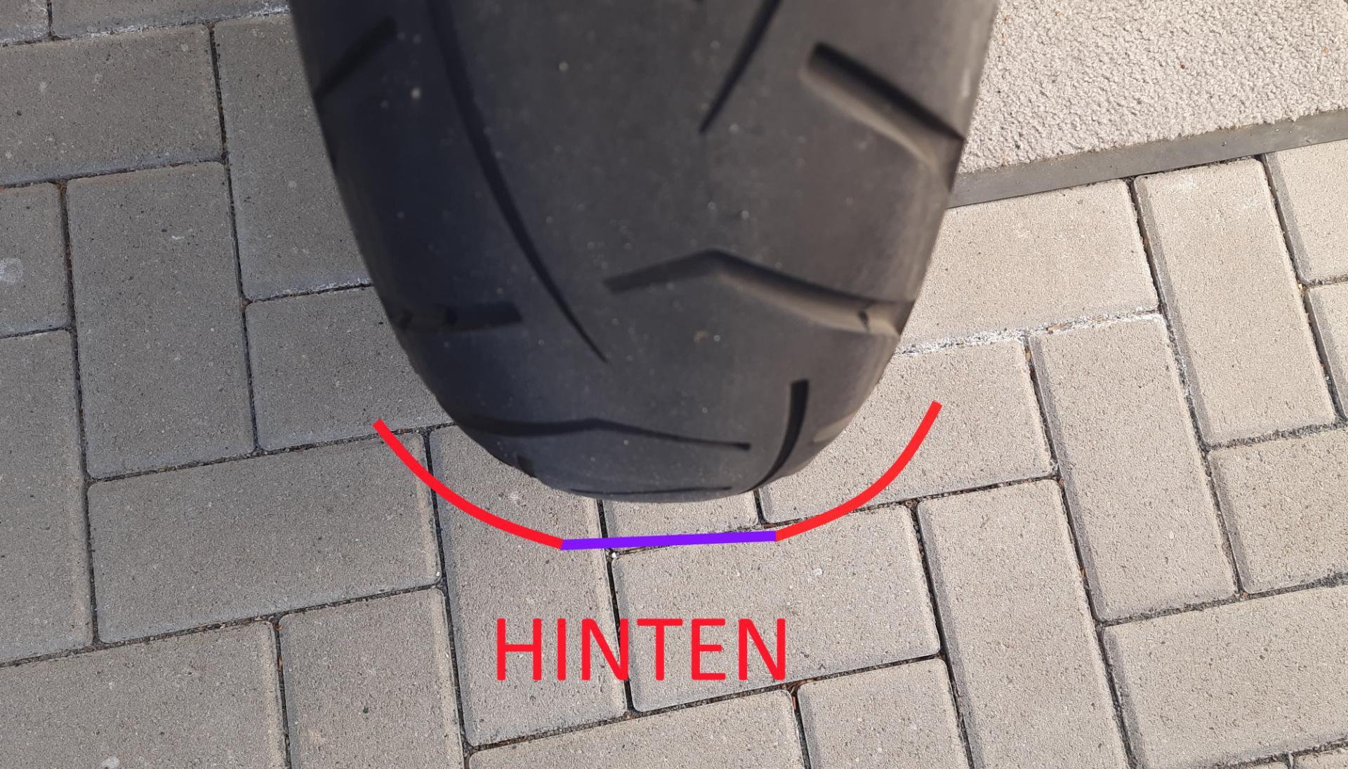

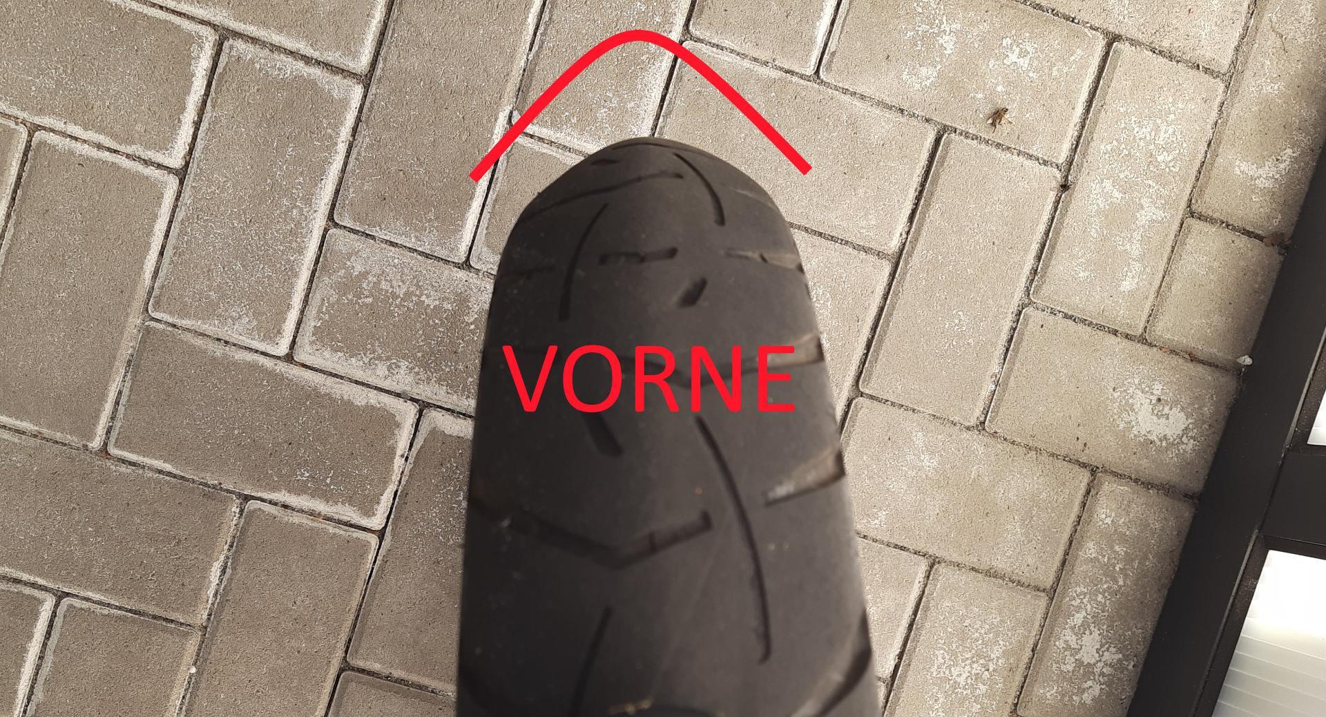

JTIGER Posted May 12, 2025 Posted May 12, 2025 (edited) Hallo Freunde! Ich habe soweit meine ersten Reifen nach 7400 km abgefahren und ein Wechseltermin ist bereits in Sicht. Habe eine Frage zum Verschleißbild der Reifen. Reifen sind vom Werk der METZELER Tourance Bin bisher wenig Touren gefahren überwiegend zur Arbeit ist zwar eine kurvige Strecke... ich habe aber Respekt vor Kurven und fahre Mäßig. Für mich sieht es komisch aus: Vorne Verschleiß keilförmig, Hinten das Gegenteil eher platt (siehe Bilder)... Mir wurden schon folgende Uhrsachen von (nicht Triumph Fahrern) genannt: Fahrweise (zu viel Kurvenfahrten) zu niedriger Reifendruck (vorne) zu wenig Bremsung mit Vorderbremse die Geometrie Gabel / Ramen des Tigers ist so gebaut das es zu so einem Ergebnis kommt Wobei der Vorderreifen schneller verschleißt als der Hinterreifen... Was habt ihr für Erfahrungen damit? Edited May 12, 2025 by JTIGER Quote
kleener Posted May 12, 2025 Posted May 12, 2025 vor 8 Minuten schrieb JTIGER: Was habt ihr für Erfahrungen damit? Metzler Tourance Next ist einfach ein nicht so toller Reifen, in meinen Worten Müll. Der Nachfolger Next2 ist eine ganz andere Klasse, fahre ich selbst mit voller Zufriedenheit. 1 2 Quote
edthebike Posted May 12, 2025 Posted May 12, 2025 @JTIGER Ich habe ein sehr ähnliches Verschleissbild. Hinten zwar recht gleichmäßig, aber in der Mitte doch am meisten Verschleiß, vorne immer wie bei dir, egal welcher meiner bisher 3 verschiedenen Reifen. Und das bei voller Ausnutzung des Profils. Ich fahre aber auch fast ausschließlich auf kurvigen Strecken und bremse viel mit dem Motor und auch mit der Hinterradbremse, zusätzlich zu vorne. So fährt sie sich am neutralsten durch Kurven. Aber wenn der Vorderreifen seitlich ziemlich abgefahren ist wird's leider etwas kippelig. Woran liegt's? Kann schon sein das recht viel Last auf dem doch etwas schmalen Vorderrad liegt und er deshalb bei entsprechender Nutzung schneller auf den Flanken verschleisst. Quote
Dave1972 Posted May 12, 2025 Posted May 12, 2025 Das Verschleißbild hinten sieht für mich völlig normal aus, da man nun einmal die meiste Zeit mit der Mitte vom Reifen auf dem Straßenbelag ist. Wenn der Luftdruck vorne zu niedrig wäre, müsste doch der Reifen auch relativ platt in der Mitte sein. Der Unterschied zu vorne kann auch an der unterschiedlichen Gummimischung des Hersteller liegen. Quote
Wurzener Posted May 12, 2025 Posted May 12, 2025 Ich bin den MTN viele Jahre gefahren und meine Reifen (waren aber 19 Zoll) sahen am Vorderrad nie so aus. Ich denke nicht das es am MTN liegt. Quote
JTIGER Posted May 12, 2025 Author Posted May 12, 2025 Mir macht der Vorderreifen mehr Fragezeichen, der Hinterreifen sieht für mich auch im normalen Bereich aus. Also den Luftdruck war ich immer bemüht nach Triumph-Aufkleber zu halten V= 2,5 / H= 2,9. Die Frage ist ob die Soll-Angaben für Vorderreifen zu niedrig sind? Quote
Technikfan Posted May 12, 2025 Posted May 12, 2025 Moin, der angegebene Luftdruck ist in ordnung, füllst du das Vorderrad stärker, kann es passieren, dass es auf kleinen Unebenheiten anfängt zu springen, da die Eigendänpfung dann fehlt. Bei dir hat die Refenkonstruktion (weiche Flanken= mehr Grip) und härtere Mitte (mehr Km geradeaus) zugeschlagen. Damit wirst du leben müssen, alles Andere führt nur zu Verschlimmbesserungen. Um einen so spitzen Vorderreifen aus einem Neureifen zu bekommen, reicht schon ein verlängertes Wochende in den Vogesen mit reichlich Cols. Schöne Grüße Jens PS: vergiss den Metzeler Tourance, der hat noch nie richtig zum Tiger gepasst. Quote
Thom Posted May 13, 2025 Posted May 13, 2025 Du bremst mit der Vorderradbremse zu weit in die Kurve rein. Der Reifen muss die Brems- und Seitenführungskräfte gleichzeitig aufnehmen und verschleißt deshalb an den Flanken schneller. Der Bremsvorgang muss vor der Kurve beendet sein, kleinere Geschwindigkeitskorrekturen werden dann mit der Hinterradbremse gemacht. Einen so erheblich zu geringer Luftdruck hätte dir das Motorrad schon angezeigt und dich mit Warnmeldungen genervt. 2 2 Quote
JTIGER Posted May 13, 2025 Author Posted May 13, 2025 vor 17 Stunden schrieb Technikfan: PS: vergiss den Metzeler Tourance, der hat noch nie richtig zum Tiger gepasst. Danke für die Tipps, Ich habe nun den PIRELLI SCORPION TRAIL III bestellt, nächste Woche kommt der drauf, mal schauen wie der verschleißt.. Quote
greinsen Posted May 13, 2025 Posted May 13, 2025 vor 16 Stunden schrieb Thom: Du bremst mit der Vorderradbremse zu weit in die Kurve rein. Der Reifen muss die Brems- und Seitenführungskräfte gleichzeitig aufnehmen und verschleißt deshalb an den Flanken schneller. Der Bremsvorgang muss vor der Kurve beendet sein, kleinere Geschwindigkeitskorrekturen werden dann mit der Hinterradbremse gemacht. Einen so erheblich zu geringer Luftdruck hätte dir das Motorrad schon angezeigt und dich mit Warnmeldungen genervt. Der Bremsvorgang *muss* vor der Kurve beendet sein? Woher kommt diese Weisheit??? Quote
kleener Posted May 14, 2025 Posted May 14, 2025 vor 8 Stunden schrieb greinsen: Der Bremsvorgang *muss* vor der Kurve beendet sein? Woher kommt diese Weisheit??? Na zumindest, wenn man vom Vorderreifen etwas länger was haben will. 1 Quote
