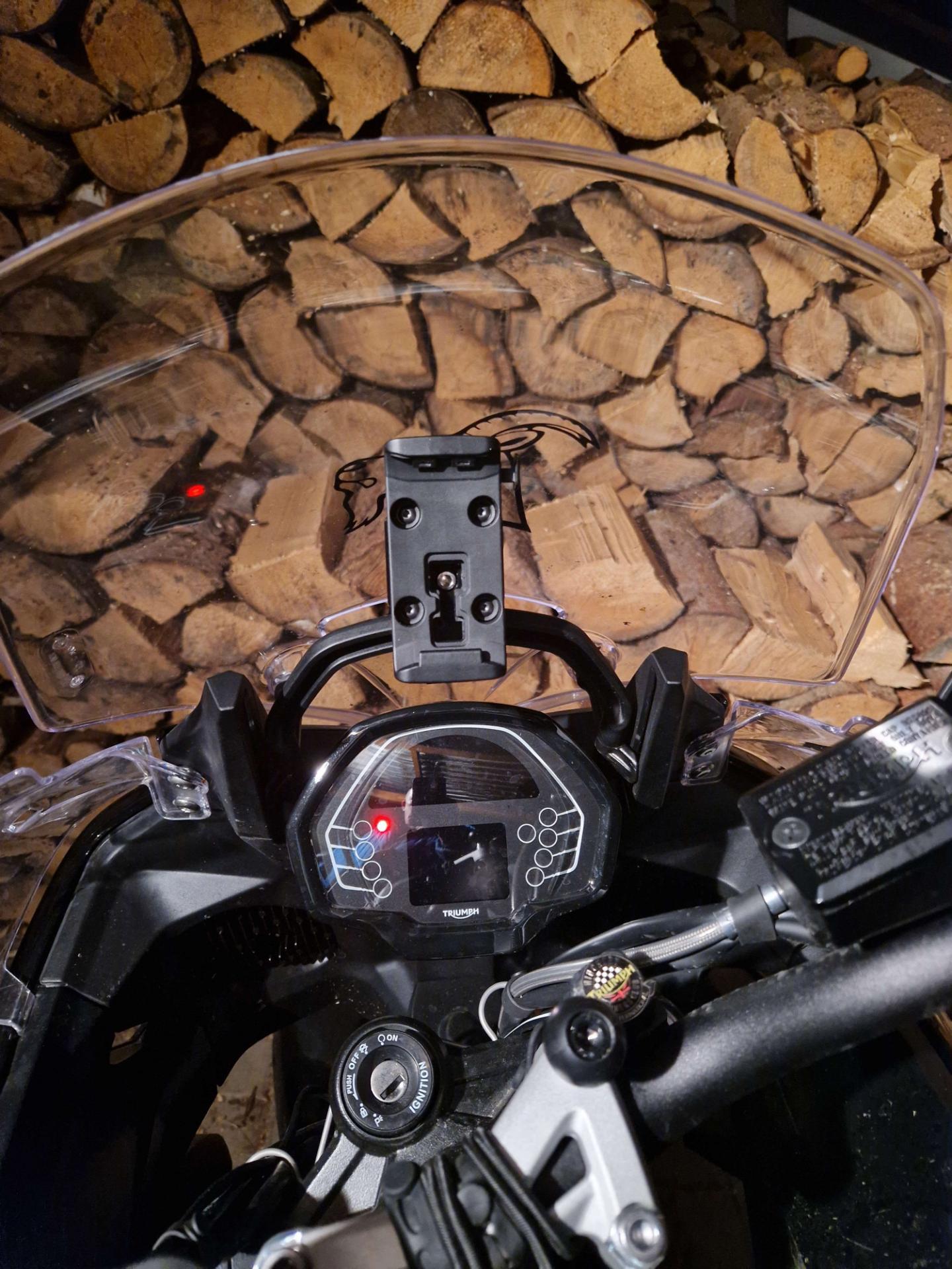

Tigers Posted April 17, 2025 Posted April 17, 2025 https://de.aliexpress.com/item/1005008040519413.html?spm=a2g0o.order_list.order_list_main.5.62e65c5fK85arD&gatewayAdapt=glo2deu Quote

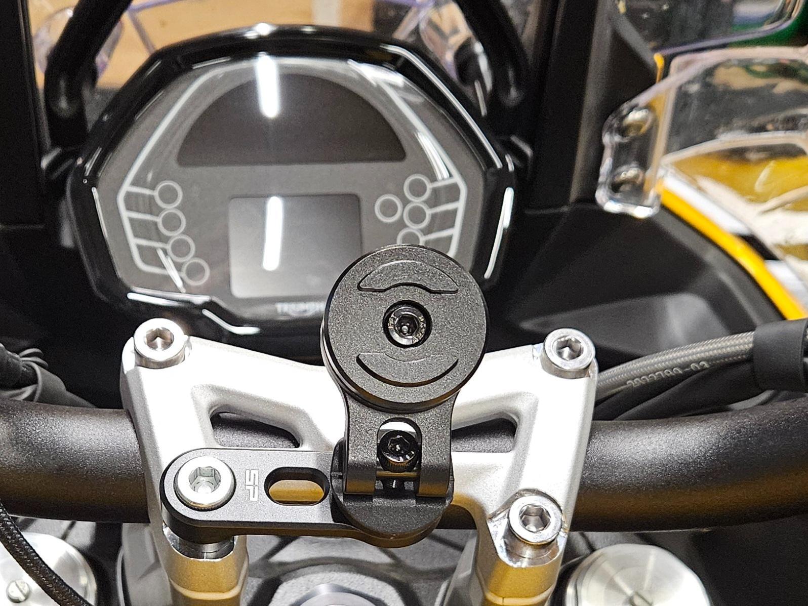

Croquer Posted April 18, 2025 Posted April 18, 2025 Moin, Halterung von SP-Connect, Strom von hinten (USB-Steckdose unter der Sitzbank) nach vorne gelegt. Gruß Holger 1 Quote
Tigers Posted April 26, 2025 Posted April 26, 2025 also der Halter von ali passt. Die Postion ist hoch genug, somit wird das Display nicht verdeckt. Allerdings muss man den Adapter um 180° drehen, sonst passt das Garminkabel nicht durch. Quote

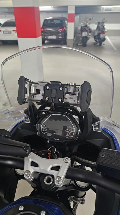

sporty88 Posted April 27, 2025 Author Posted April 27, 2025 Diese Halterung die PRADUR für die Sport 660er verbaut hat möchte ich auch an der Sport 800 verbauen. Leider konnte mir noch niemand sagen, ob diese Halterung von evotechparts an der 800er passt (incl. die Firma selbst). Kann das hier jemand bestätigen ob der Halter passt? Quote

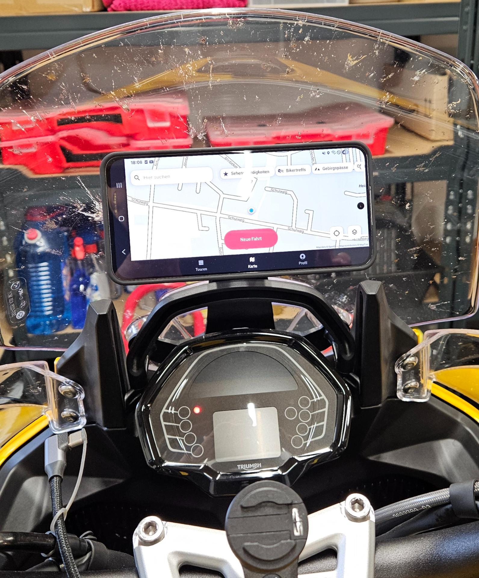

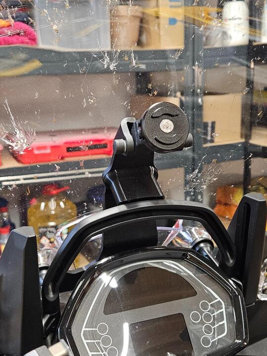

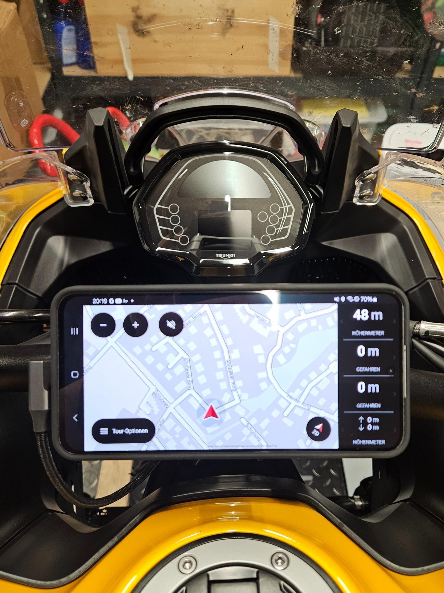

Croquer Posted May 29, 2025 Posted May 29, 2025 Nachfolgend die versprochenen Bilder. Und ja, Wäsche fürs Moped spätestens am WE. 1 Quote

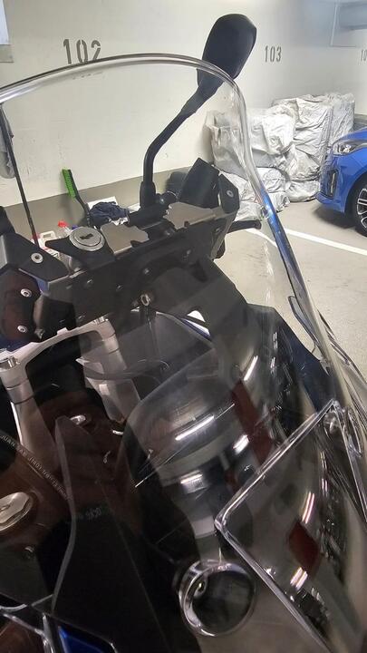

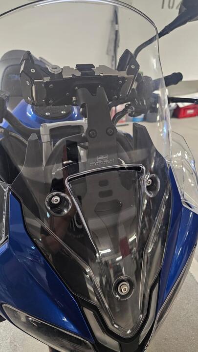

DaHupfi Posted June 4, 2025 Posted June 4, 2025 Servus zusammen, meine Navi Halterung von EVOTECH ist nun da und ich habe sie heute montiert. Sie ist sehr robust und Wertig und Passgenau gearbeitet, und vor allem sehr stabil, auch mit der Diebstahlsicherung von Touratech. Hier noch ein paar Bilder: Quote
