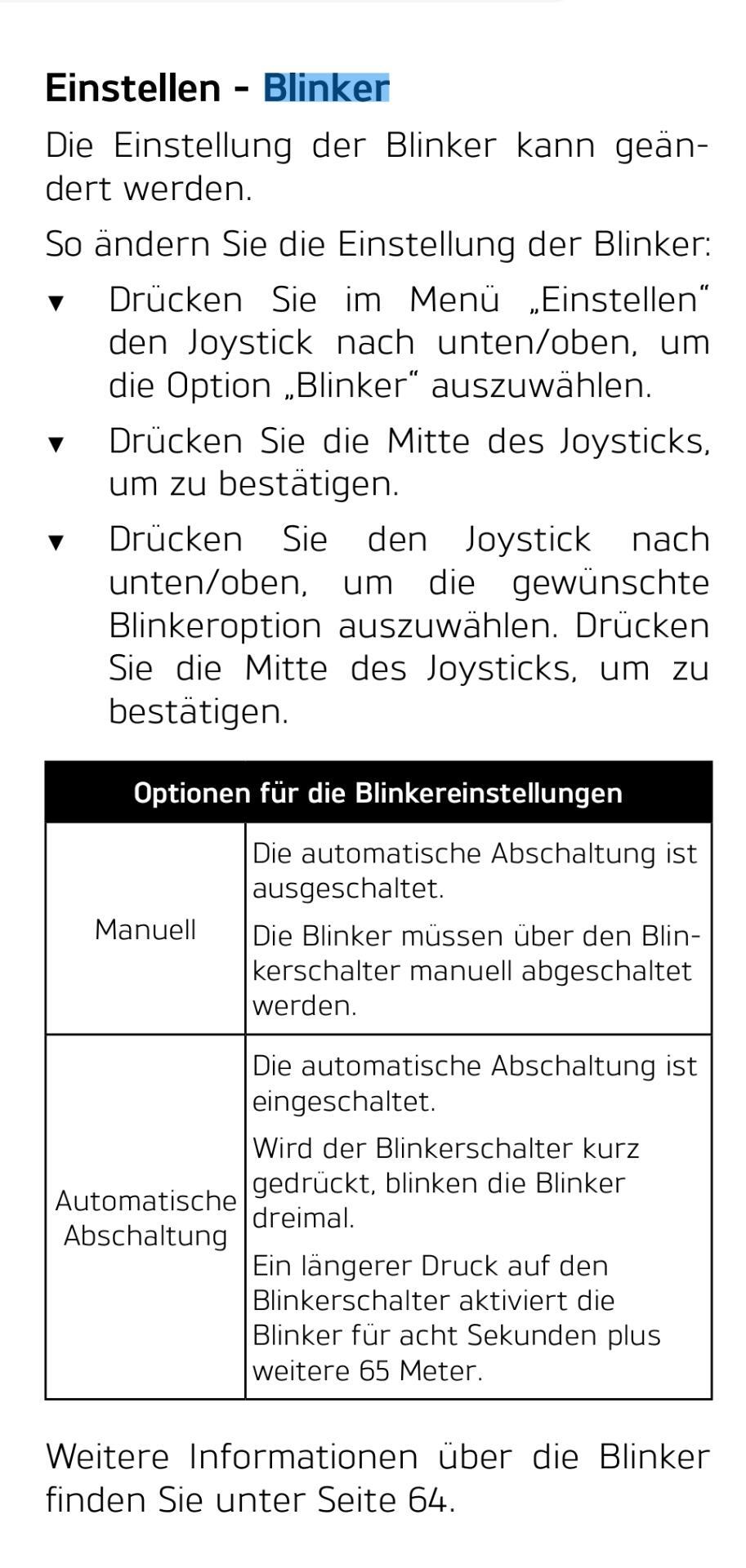

tigerei Posted April 15, 2025 Posted April 15, 2025 Hallo, bei meiner Tiger 1200 GT Explorer geht der Blinker in der Einstellung Auto Abschaltung nach drei mal Blinken schon wieder aus was mir gegenüber anderen Motorrädern die gefahren bin sehr wenig vorkommt da das Blinken oft schon aufgehört hat bevor man da ankommt wo man abbiegen will usw. Fahre nun in der Einstellung mit Manueller Abschaltung, aber finde es schon komisch das die Blinkzeit so kurz sein soll. Kann man da was einstellen oder muß ich damit leben? Gruß Sebastian
Wolfixc Posted April 15, 2025 Posted April 15, 2025 Kurz den Blinkerschalter drücken -> 3x blinken Länger den Blinkerschalter drücken -> normale Automatik Zeit + Weg. Steht auch so in der Bedienungsanleitung, zumindest bei der 900er. 1 1
lufachi Posted April 15, 2025 Posted April 15, 2025 vor 17 Minuten schrieb Wolfixc: Kurz den Blinkerschalter drücken -> 3x blinken Länger den Blinkerschalter drücken -> normale Automatik Zeit + Weg. Steht auch so in der Bedienungsanleitung, zumindest bei der 900er. Trifft auch auf die 1200er zu
Dave1972 Posted April 15, 2025 Posted April 15, 2025 Autoabschaltung heißt auch, dass der Blinker nach dem Abbiegen automatisch ausgehen soll. Ansonsten wurde das Thema mit dem 3x Blinken ja beschrieben. Ist beim Auto ja heute auch so Standard.

tigerei Posted April 15, 2025 Author Posted April 15, 2025 vor 15 Stunden schrieb Wolfixc: Kurz den Blinkerschalter drücken -> 3x blinken Länger den Blinkerschalter drücken -> normale Automatik Zeit + Weg. Steht auch so in der Bedienungsanleitung, zumindest bei der 900er. Na dann hab scheinbar immer zu wenig lange gedrückt. Bei allen anderen Motorrädern die hatte mit Automatik Abschaltung brauchte da nicht aufpassen. Wäre gut wenn Triumph diese Eigenart schon einbaut das man diese in den Einstellungen auch deaktivieren könnte.
kleener Posted April 16, 2025 Posted April 16, 2025 vor 7 Stunden schrieb tigerei: Wäre gut wenn Triumph diese Eigenart schon einbaut das man diese in den Einstellungen auch deaktivieren könnte. Man kann den Blinker doch auch auf manuell umstellen... 1
tigerei Posted April 16, 2025 Author Posted April 16, 2025 vor 29 Minuten schrieb kleener: Man kann den Blinker doch auch auf manuell umstellen... Habe zurzeit auf manuell eingestellt vermisse aber dennoch die Blinkerabschaltung wie z.Bsp. bei unserer Multi V4 bzw. die BMW GS die früher mal hatte wo der Blinker nach ich weiß nicht 7 oder 8 mal blinken ausgeht was mir am sinnigsten erscheint. Manuelle Abschaltung hatte schon vor über vierzig Jahren und bei Fahrzeugen Generationen vorher.
kleener Posted April 16, 2025 Posted April 16, 2025 Na entweder rein manuell oder automatik, also mit selbsttätiger Abschaltung und Spurwechsel-Funktion. Ich komme damit sehr gut klar. Ist auch ganz einfach, kurz angetippt 3x blinken, eher klassisch wie früher mit den mechanischen Schaltern zur Seite schieben hat man dann normales blinken mit automatischer Abschaltung. Bei den meisten PKW ist das System auch nicht anders ausgeführt.
alpenschleicher Posted April 16, 2025 Posted April 16, 2025 vor 2 Stunden schrieb tigerei: Habe zurzeit auf manuell eingestellt vermisse aber dennoch die Blinkerabschaltung wie z.Bsp. bei unserer Multi V4 bzw. die BMW GS die früher mal hatte wo der Blinker nach ich weiß nicht 7 oder 8 mal blinken ausgeht was mir am sinnigsten erscheint. Manuelle Abschaltung hatte schon vor über vierzig Jahren und bei Fahrzeugen Generationen vorher. Moin @tigerei Nur mal so zum Verständnis für mich; was möchtest Du denn nun eigentlich beim Blinker haben ? Rein manuell nicht, automatisch ja, oder doch umgekehrt ? Hat die neue Tiger doch alles mit an Bord. Das kannst Du dir doch alles aussuchen. Entweder per "Handschaltung" (manuell); du bestimmst per Ein + Aus das Geschehen. Oder automatisch, und hier noch mit zwei Optionen. 3 x blinken für den schnellen Spurwechsel, oder langes blinken mit Weg- und Zeitabhängigkeit für Abbiegungen oder lange Überholvorgänge. Mehr geht (und braucht man) doch eigentlich gar nicht mehr. Gruss Alpenschleicher 1 1
kleener Posted April 16, 2025 Posted April 16, 2025 Ich glaube er möchte gerne automatische Abschaltung ohne 3x blinken Funktion. 1
Dave1972 Posted April 16, 2025 Posted April 16, 2025 Wie so oft hilft bei solchen Fragen ein einfacher Blick ins verbotene Buch.
