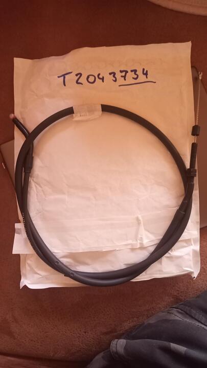

Mittwoch hatte ich meine Probefahrt mit der TS800, dabei ist mir aufgefallen, wie aufgeräumt ein Cockpit aussehen kann, wenn da nicht dieser billige Kupplungszug im Wege baumelt.

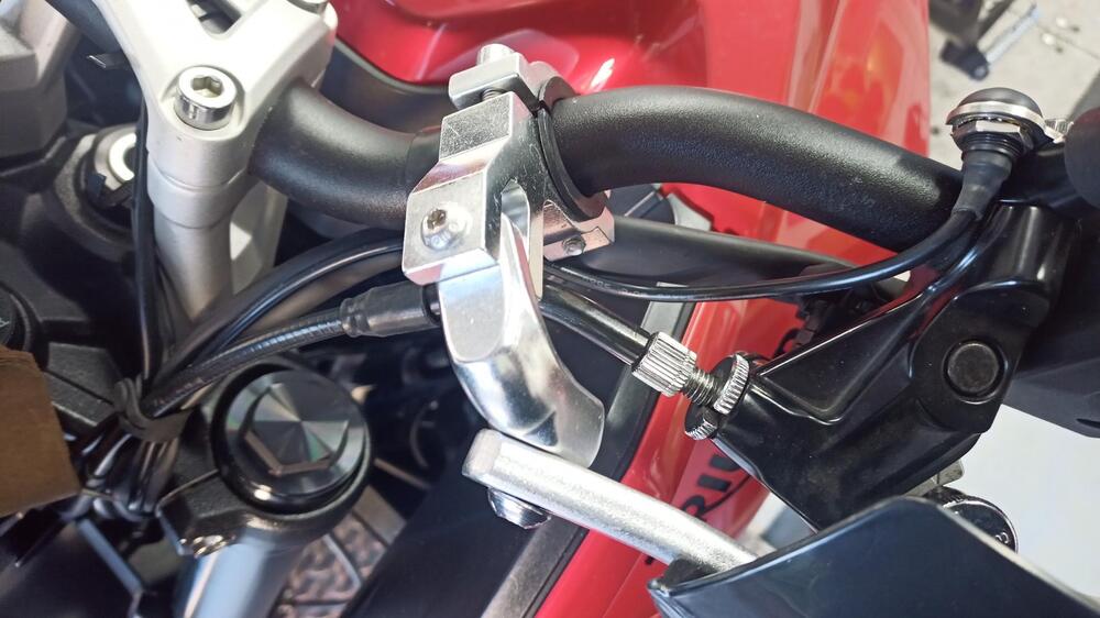

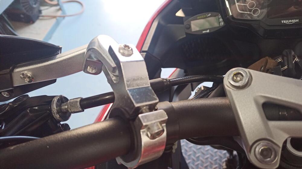

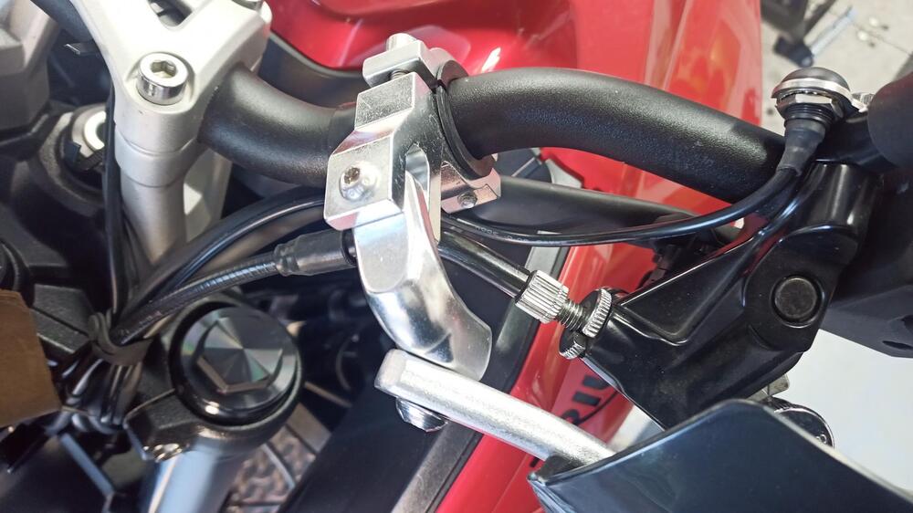

Der Zug der TS800 hat einen deutlich dickeren, doppelten Mantel aus weichem Material und oben an der Armatur ein Führungsröhrchen mit einem Knick.
Also habe ich das Ersatzteil einfach mal kurzerhand bei Bahro´s Bike Bude bestellt, Teilenummer T2043734, Kosten ca. 50 Euro.

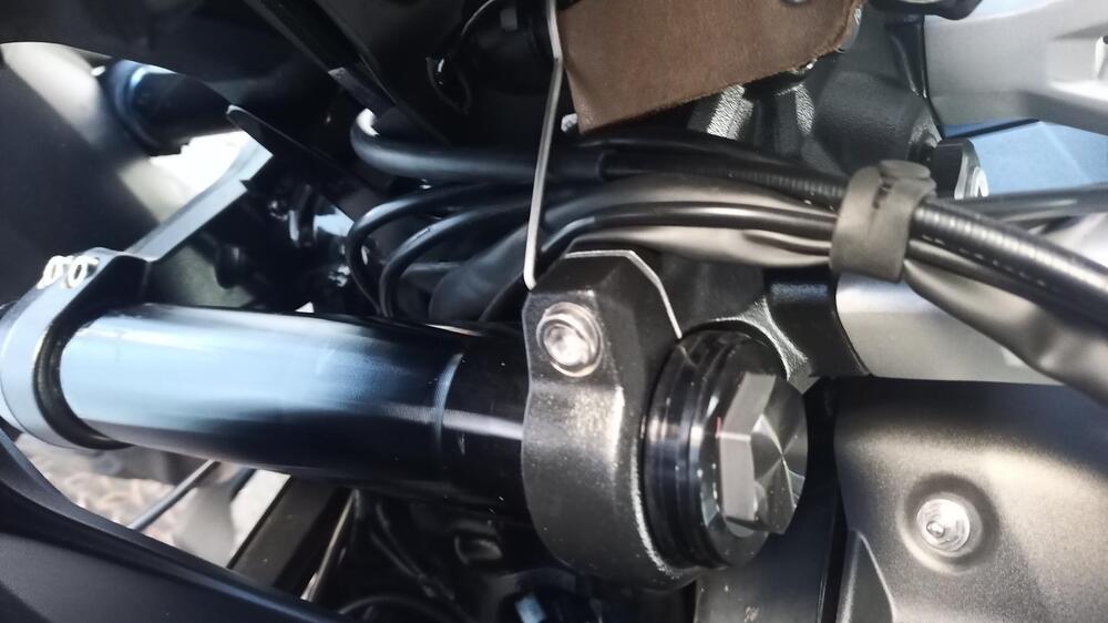

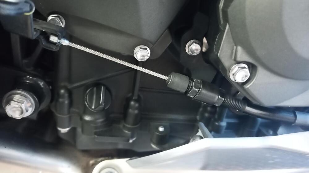

Gerade kam er an und ich hab ihn mal fix verbaut. Dauert etwa eine halbe Stunde. Er passt 1:1 in die Armaturen nur die Seele ist ca. 1,5 cm zu lang, weshalb der Zug entsprechend eingestellt werden muss.

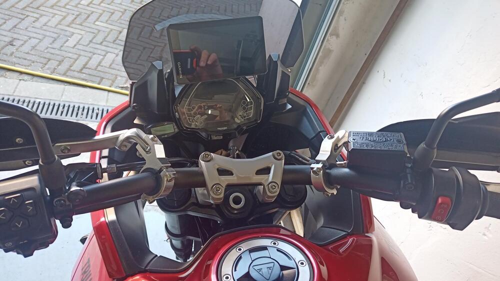

Ich habe den Zug an der Linken Seite durch den Kabelfang gelegt und dann zwischen den beiden Laschen des Verkleidungsträgers nach rechts und hier von oben hinter dem Kühler her. Passt alles ganz gut, Probefahrt steht noch aus.
Ein Tipp: Um den Zug zu wechseln muss man unten am Motor die Deckelschraube lösen und das Widerlager des Zugs demontieren, da ist so wenig Platz, daß man die 12er Einstellmutter des Zuges nicht seitlich wegbewegen kann.
