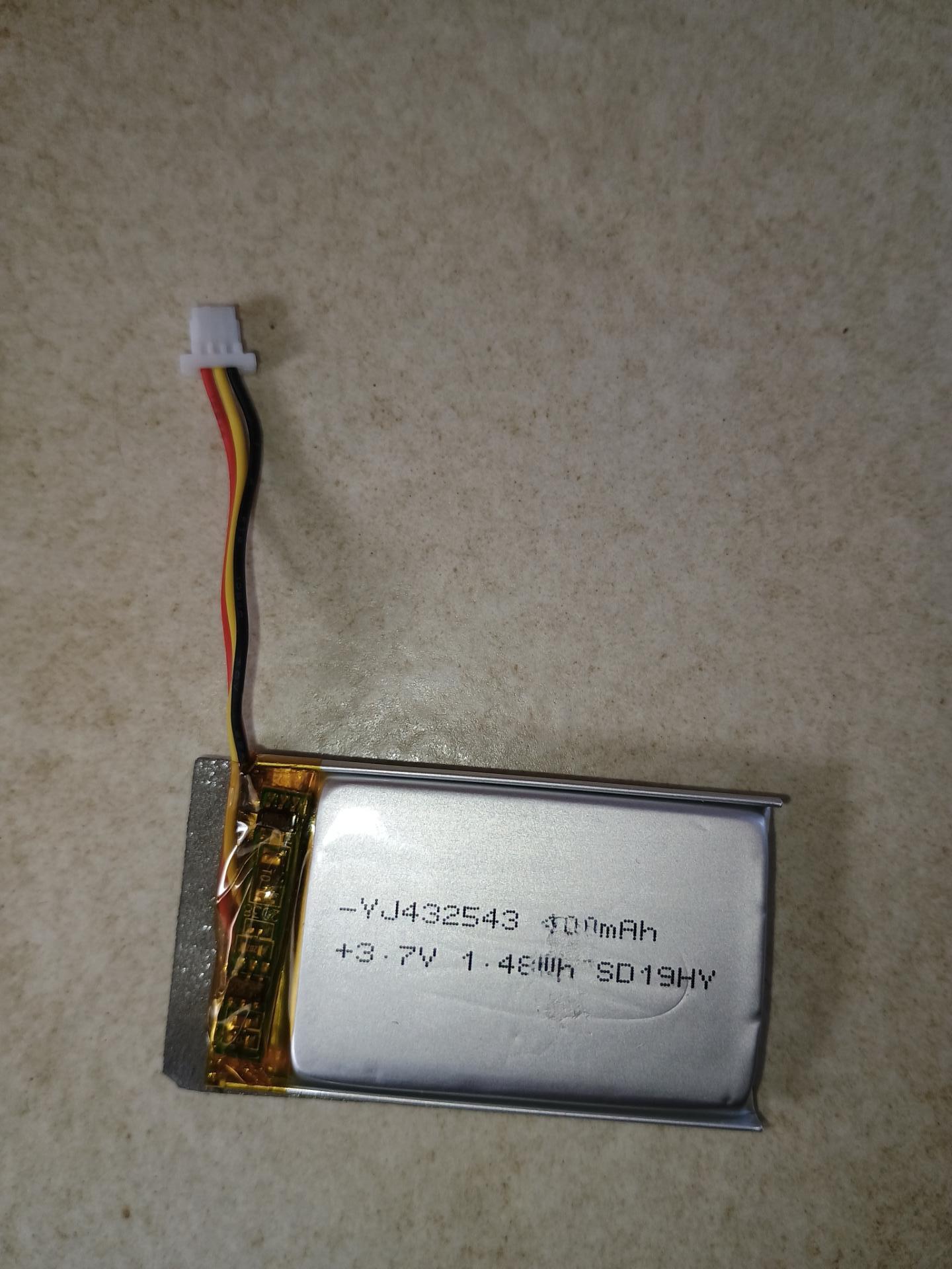

Gallier Posted March 10, 2025 Posted March 10, 2025 Hallo, ich möchte zn meinem Sena SMH5 den Akku ersetzen. Am originalen sind 3 Kabel ( Schwarz, Gelb, Rot). An den Ersatz Akkus bei Amazon, eBay usw immer nur 2 (Schwarz und Rot). Wozu dient das gelbe Kabel und kann man drauf verzichten? Quote
Tigers Posted March 10, 2025 Posted March 10, 2025 vielleicht hilft Dir das dabei etwas weiter 1 Quote
Guest Posted March 10, 2025 Posted March 10, 2025 Das 3. Kabel ist für eine externe Steuerung zum Schutz. Der Pack mit zwei Kabel hat den Schutz durch eine integrierte PCB. Man kann die Steuerung im ersten System zwar überlisten, sollte dazu aber Erfahrung im Umgang mit Lötkolben haben. So wie der abgebildete Pack aussieht, handelt es sich nicht um einen Lithium Ionen Accu oder Ähnliches. Es scheinen 3 AAA Zellen zu sein. Quote
merkosh Posted March 11, 2025 Posted March 11, 2025 dem aussehen und daten nach ist es definitiv ein lithium akku 1 Quote
Guest Posted March 11, 2025 Posted March 11, 2025 1,23V Zellspannung und 400mAh Kapazität? Wirklich? Aber auch egal. Quote

Gallier Posted March 16, 2025 Author Posted March 16, 2025 Ja Toll, richtiger Akku, falscher Stecker ☹️ Ich würde diesen brauchen 3.7V 400mAh Akku JST-GH 1.25mm Stecker Kann aber keinen finden. Falls jemand einen Link hat ..... Quote

Balu84 Posted March 17, 2025 Posted March 17, 2025 (edited) Hallo Gallier, passt der den nicht: https://www.ebay.de/itm/196700562932?chn=ps&_ul=DE&_trkparms=ispr%3D1&amdata=enc%3A1pkbgLSpEScyolT0pJP3a-w10&norover=1&mkevt=1&mkrid=707-134425-41852-0&mkcid=2&mkscid=101&itemid=196700562932&targetid=2381626844604&device=c&mktype=pla&googleloc=9114979&poi=&campaignid=21674357977&mkgroupid=167855164998&rlsatarget=pla-2381626844604&abcId=10011854&merchantid=7364532&gad_source=1&gclid=Cj0KCQjwkN--BhDkARIsAD_mnIp0XJ37iaGfhmZaXBz5sGDMEsEtl3sGa3CWyF2JQIOxMBdiYv2NgpMaAtKlEALw_wcB? Da ist sogar die gleiche "Artikelnummer" 432543 auf dem Artikelbild und in der Beschreibung ... Beste Grüße Gunther Edited March 17, 2025 by Balu84 Quote
Gallier Posted March 18, 2025 Author Posted March 18, 2025 (edited) Das ist der den ich gekauft habe, dieser PH 1,25 Stecker ist zu groß und müsste durch einen GH 1.0 Stecker ersetzt werden. (Wenn ich denn richtig informiert wurde) Ich habe mir jetzt wie gesagt den GH Stecker bestellt und werde den tauschen. Danach sehen wir weiter. /Edit/ Wurde nicht richtig informiert. Der GH 1.0 ist auch nicht der richtige Stecker. Ich werde mich jetzt mal mit dem Lieferanten in Verbindung setzen und sehen ob er da was machen kann. Es eilt nicht mehr, habe mir schon ein neues SMH 5 besorgt. Edited March 23, 2025 by Gallier Auf neuesten Stand gebracht Quote
