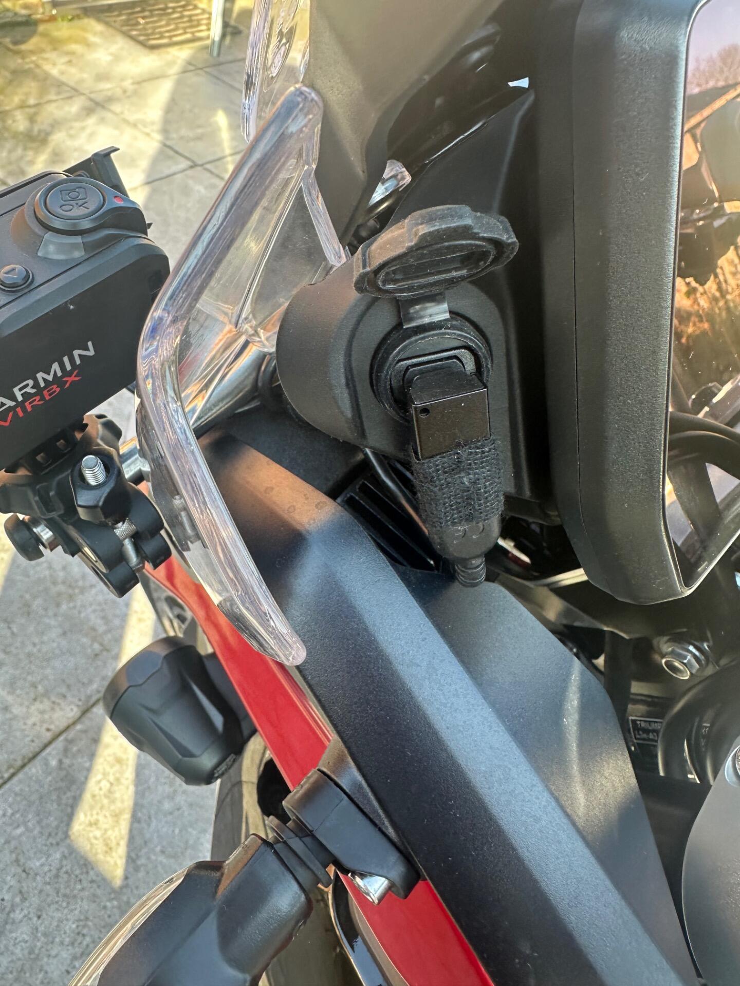

Busi Posted March 6, 2025 Posted March 6, 2025 (edited) Ich verwende dies,um ein Kamera anzuschließen. Sieht so aus Edited March 6, 2025 by Busi Quote
tiger9000212 Posted March 6, 2025 Author Posted March 6, 2025 @Busi danke für deine Inspiration! Quote
Basstiger Posted March 6, 2025 Posted March 6, 2025 @Busi wie hast Du die Kamera befestigt? Danke! Quote

Busi Posted March 6, 2025 Posted March 6, 2025 @Basstiger Wird mit den 2 unteren Schrauben der frontscheibe befestigt. Habe dafür ein 12 mm Edelstahlrohr gebraucht. Auf das bild ist dies einigermaßen zu erkennen. Quote

Basstiger Posted March 8, 2025 Posted March 8, 2025 Am 6.3.2025 um 19:15 schrieb Busi: @Basstiger Wird mit den 2 unteren Schrauben der frontscheibe befestigt. Habe dafür ein 12 mm Edelstahlrohr gebraucht. Auf das bild ist dies einigermaßen zu erkennen. Dankeschön! Ich habe sie an der Spiegelbefestigung, das Schwenken mit dem Lenker ist nicht so schön... Ich werde mal versuchen, Deine Idee zu kopieren. Quote
tiger9000212 Posted March 12, 2025 Author Posted March 12, 2025 Ich habe mir jetzt auch den Adapter bestellt, den @Busi gezeigt hat und damit scheint es bislang zu funktionieren. Jedenfalls hatte ich nach einer halben Stunde bei Navigation 10% mehr Akku als davor. Quote

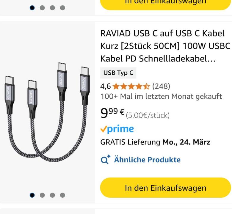

Coffee Posted March 21, 2025 Posted March 21, 2025 Hallo, es gibt , z.b bei Amazon, USB-C Ladekabel mit einer integrierten Elektronik. Damit kann man Ladeleistungen bis 100W erzielen. Die kosten auch nicht die Welt. Viele Grüße Carsten Quote
tiger9000212 Posted March 21, 2025 Author Posted March 21, 2025 Hast du dafür ein Beispiel? Ich kann mir darunter grade nicht wirklich was vorstellen... Quote
Coffee Posted March 21, 2025 Posted March 21, 2025 Oh, habe gerade nochmals im Handbuch nachgeschaut. Es sind wohl nur 18W möglich. Werner hat es bereits geschrieben. Da bringen die Kabel auch nichts! Quote
tiger9000212 Posted March 21, 2025 Author Posted March 21, 2025 Jupp, das hatte ich auch ganz oben erwähnt. Und das iPhone 13 hat noch einen Lightning-Anschluss. Das iPhone erwartet wohl bei USB-C- auf Lightning-Kabel irgendwie Power Delivery, das die USB-C-Buchse in diesem Fall aber nicht wirklich liefern kann. Man kann es wie gesagt über einen Adapter „austricksen“, sodass genügend Ladestrom ankommt. Quote

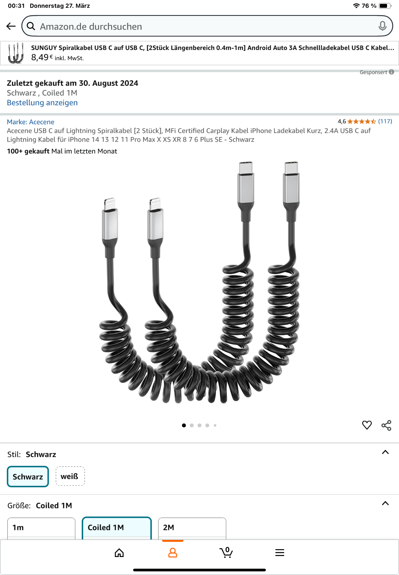

Driver Posted March 26, 2025 Posted March 26, 2025 Sowohl das USBA auf Lightning und USBC auf Lightning funktionieren beide. Habe die Tiger GT Pro 2021 gehabt und jetzt seit August die 2024 iger Wichtig sind gute Kabel. Habe bei Amazon Spiralkabel bestellt. iPhone XR Quote

Driver Posted March 27, 2025 Posted March 27, 2025 Vielleicht mal ein Netztei oder Powerbank nehmen und die Kabel testen ob die Kabel funktionieren. Grundsätzlich sollten die Kabel Apple zertifiziert sein. Quote
tiger9000212 Posted March 27, 2025 Author Posted March 27, 2025 (edited) Hab ich tatsächlich auch mal durchgetestet und beim non-Apple-Kabel auch über 10W bekommen. Am Kabel sollte es nicht liegen. Aber sobald der Motor am Laufen ist, hat er bei mir mit wenig Ladestrom geladen. Und das originale Apple-Kabel: Originaler und zertifizierter gehts halt nicht! Edited March 27, 2025 by tiger9000212 Quote

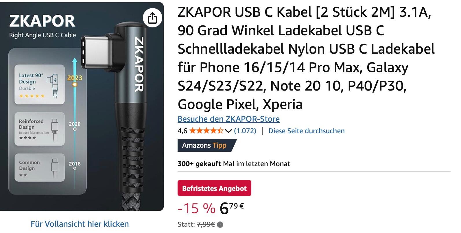

tigerjunkie69 Posted April 29, 2025 Posted April 29, 2025 Danke für den Tipp @Mikke Hat easy funktioniert; habe aber ein gerades Kabel verwendet Dann von unten durch die Vertiefung der Handy-Schale das Kabel geführt. (Bestehendes Loch aufgebohrt) Funzt hervorragend Quote
