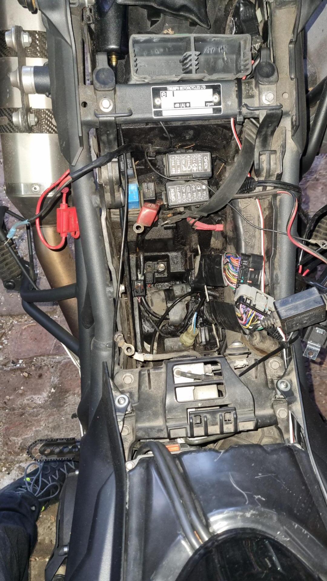

Hi Schwarm,
hat einer Rat oder Bilder, wie man zur Hölle das Anlasserelais ausbaut?
Batterie, Ecu, Gummilappen ist raus, ich sehe es, aber ich erkenne nicht, in welche Richtung mit ggf. welcher Sicherung das Ding rauskommt.
Bevor ich mit zuviel Schmackes in diesem engen tiefen Loch rumzerre frage ich lieber mal nach.
Hat einer den goldenen Hinweis?
Merci, Willi

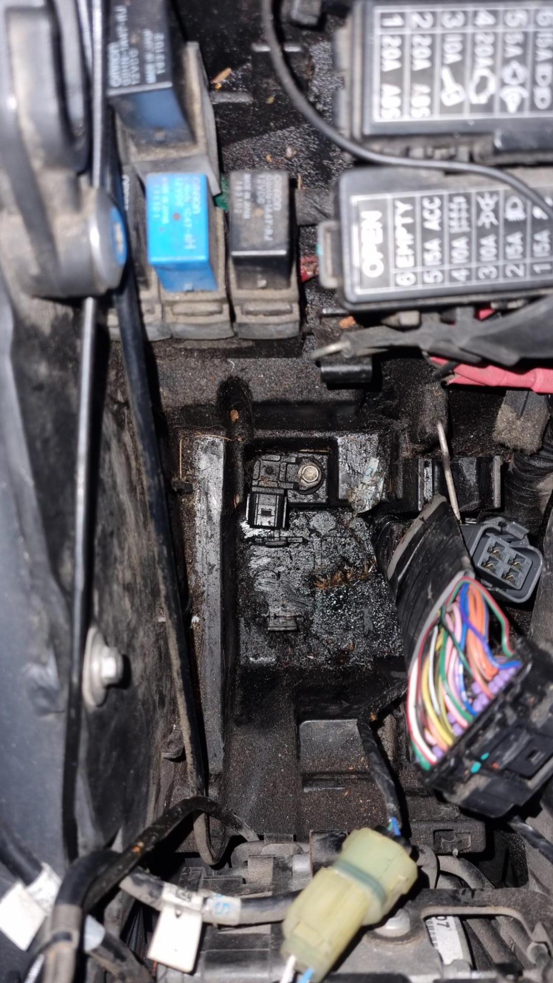

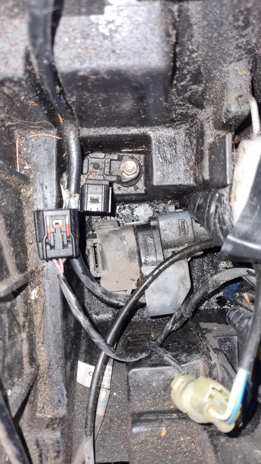

Ist nur von dem Gummi gehalten, der auf zwei Kunststoffnasen aufgesteckt ist.
Zieht man komplett einfach nach oben ab, dann kann man es so drehen um an die Anschlüsse zu kommen.
Bohre das Ablaufloch im Kasten gleich etwas auf, dann setzt es sich nicht so schnell mit Dreck zu und das Wasser bleibt nicht im Kasten stehen.
  • Like 2
Merci, probiere ich gleich mal aus.

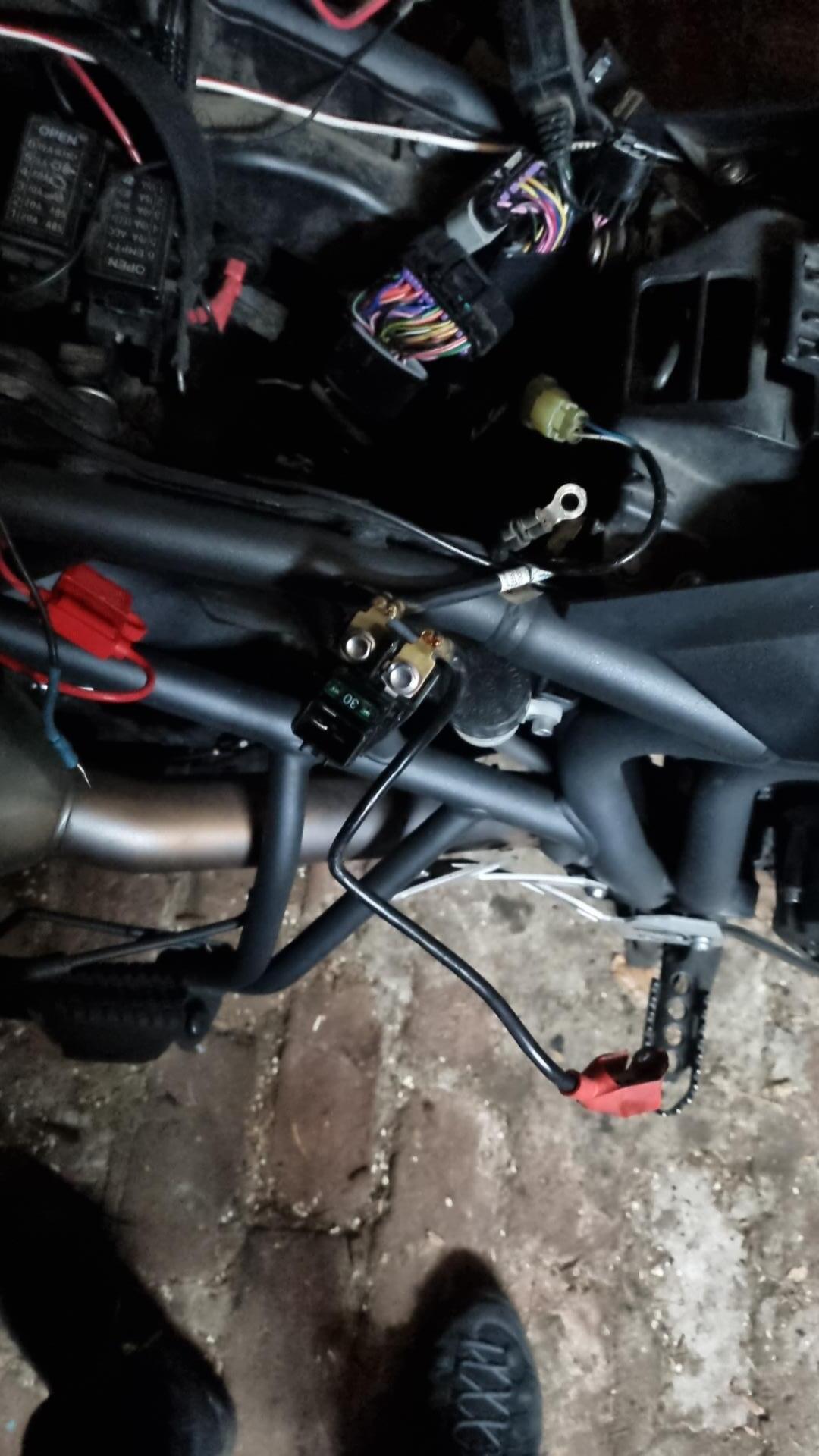

Ok, das war hilfreich. Nach oben ziehen. Dann Vierteldrehung im Uhrzeigersinn, die Nase vom grauen Stecker anheben, Stecker abziehen. Fertig.

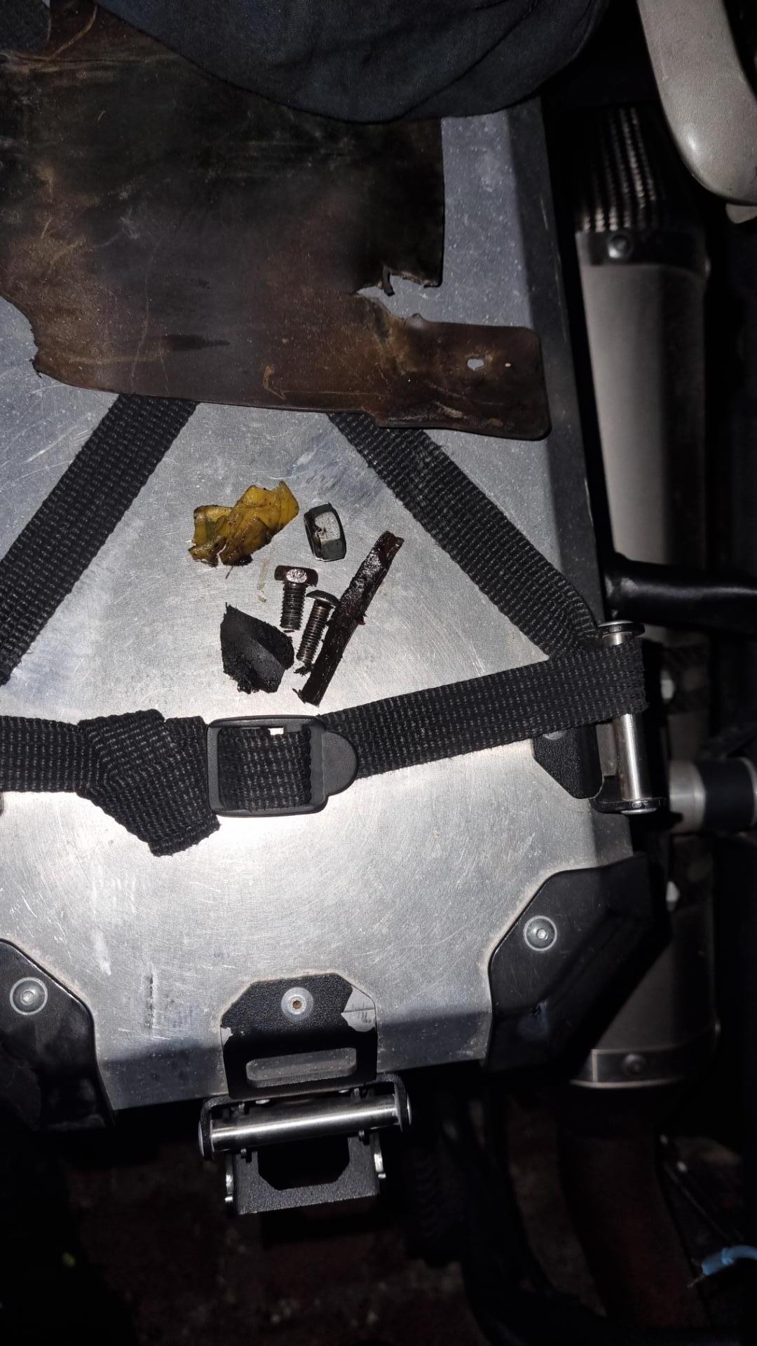

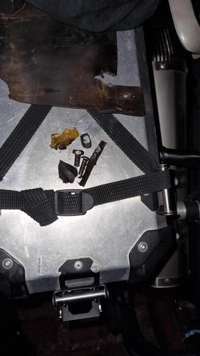

Ach ja, Fundstücke....2 Schrauen, eine Mutter, Plastikteile...
Was sich in 14 Jahren so ansammelt.

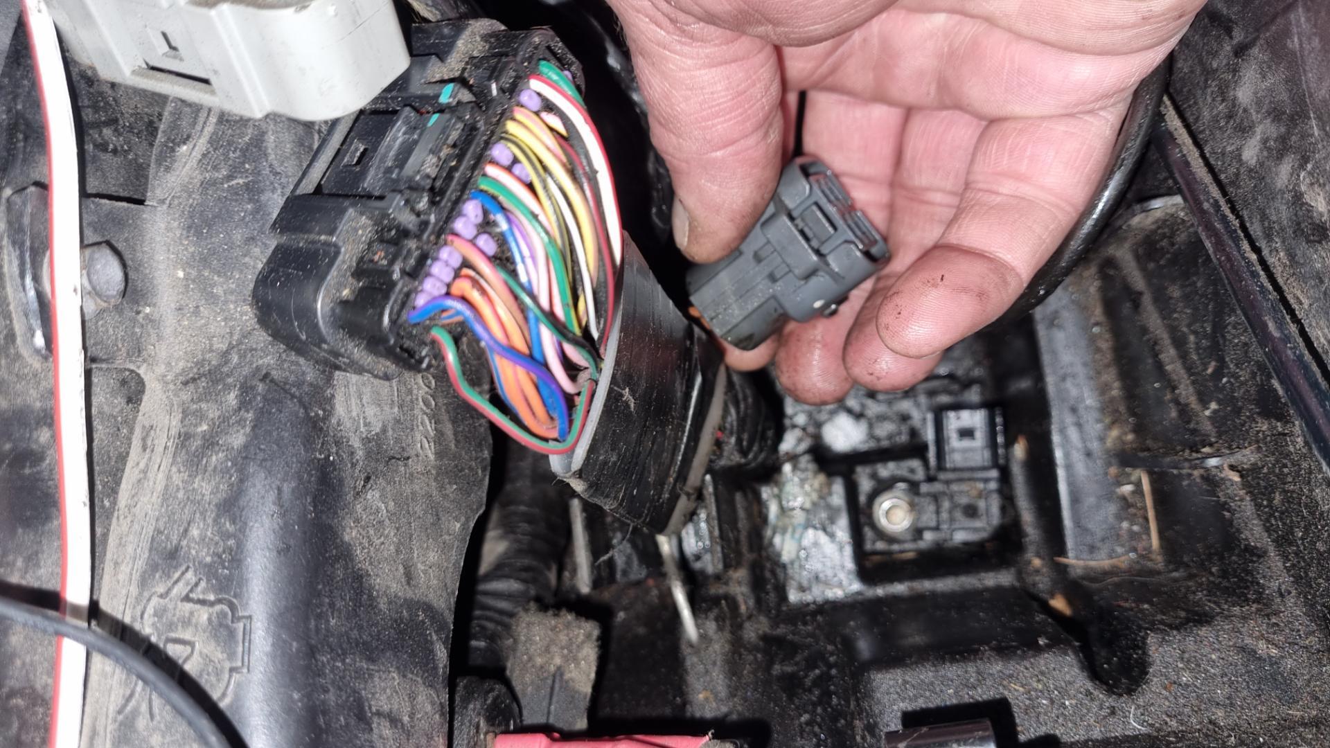

So, gestern alles fertig gemacht. Nach Reinigung Relais, aller Steckverbinder, Trockenlegen und reinigen des Sumpfes, entfernen von Korrosion bei den Steckern der dicken Kabeln des Relais, Tausch der völlig versifften Sicherung, kurzum, großes Reinemachen im Mopedkeller.
Der Bock startet jetzt besser, der anlasser dreht dreier durch und auch knallwarm gefahren springt der Hobel wieder entspannt an.
Alles andere habe ich ja bereits getauscht oder instand gesetzt.
Ich schätze, da war irgendwo ein erhöhter Widerstand im System und es ist etwas Lesitung verloren gegangen, die ja beim anlassen ohnehin nicht gerade im Überfluss vorhansden ist.
Mal sehen ob es so bleibt.

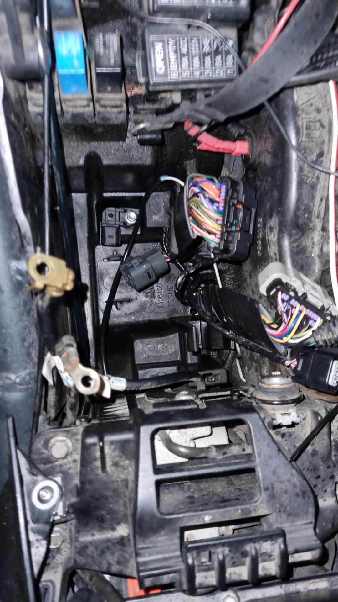

So sieht der geputzte Keller vor Zusammenbau aus ;-)

Hallo, danke für die Hilfe hier!
Was ist das für ein Teil das L-förmig ausschaut und angeschraubt ist?
Ist das ein Sensor, wenn ja welcher, oder ist das nur ein Blindstecker?
Das ist der Luftdrucksensor.
Quaise der gleiche Sensor wie für den Ansaugunterdruck/MAP, nur wird dort der Luftdruck als Korrekturgröße gemessen.
