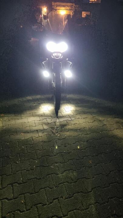

Skipperwilli Posted March 5, 2025 Posted March 5, 2025 Das passt, ich würde mir da keine Sorgen machen. Kann zumindest keine Probleme erkennen. Quote
Guest Posted March 5, 2025 Posted March 5, 2025 @Skipperwilli täuscht es, oder beleuchten deine Zusatzleuchten den Boden neben deinem Vorderrad? Quote
Skipperwilli Posted March 5, 2025 Posted March 5, 2025 Ich habe sie recht tief eingestellt, aber Nachfahrt mit LED Hauptscheinwerfer und Zusatzfunzeln ist astrein. Inklusive Floorlight.... Quote

Skipperwilli Posted March 9, 2025 Posted March 9, 2025 (edited) Am 7.3.2025 um 13:35 schrieb Makumba: Servus @Skipperwilli, dürfte man erfahren, welche Scheinwerfer verbaut sind? Sowohl die Hauptscheinwerfer (Leuchtmittel?) als auch die Nebelleuchten würden mich interessieren. Die Zusatzscheinwerfer sind ein Billigprodukt, welches mir bei Motea über den Weg gelaufen ist, Lumitecs für 65 Euro, aber mit E Nummer. Halterung & Schalter sind billig, halten aber bisher tapfer, Schrauben und Gummiunterlagen hatte ich in der Werkstatt in guter Qualität runfliegen, die Leuchten selbst sind massiv und wirken sehr haltbar. Als H4 Leuchtmittel habe ich Philips Ultinon Pro6000 Boost gen2 Direct-fit H4-LED genommen, was auch ganz cool aussieht. Dann noch die W5W von Philips als LED. ALLES zusammen knapp 200 Euro.. That's it. Edited March 9, 2025 by Skipperwilli 1 Quote

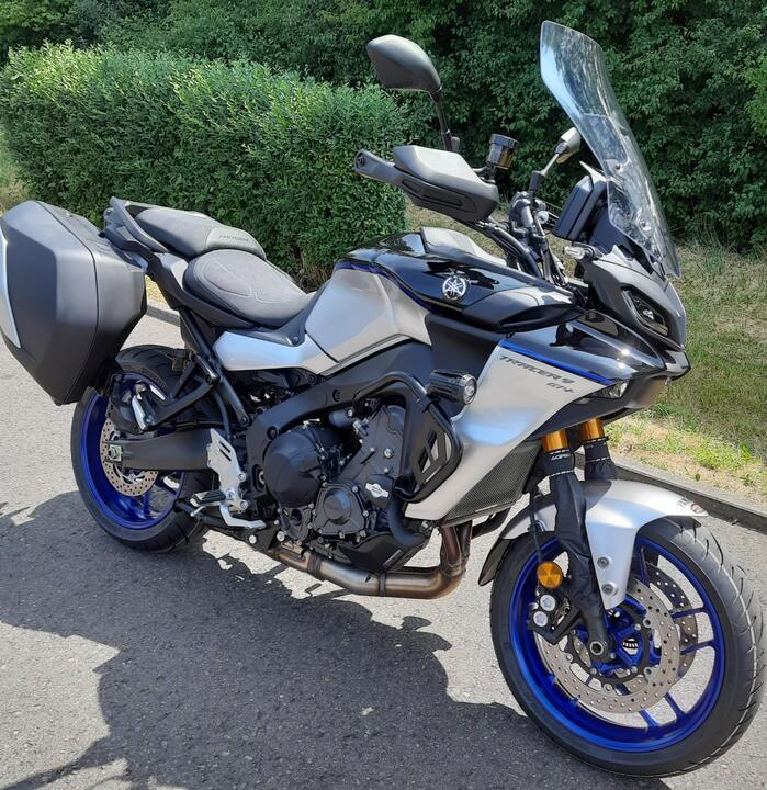

Horst Posted April 25, 2025 Author Posted April 25, 2025 Hallo Zusamme. Ich habe die Sturzbügel von SW Motech installiert. An die Sturzbügel möchte ich Zusatzscheinwerfer intallieren. Hierzu benötige ich allerdings Halterungen, um vom schrägen Rohr des Sturzbügels in die Waagerechte zu kommen. Hier ein Bild: An der oberen Markierung haben wir einen Winkel von ca. 45 Grad zur Horizontalen. An der unteren Markierung sind es ca. 30°. Ich hatte überlegt, etwas selbst aus Alu zu basteln, allerdings bin ich da gerade nicht motiviert. Alternative wäre etwas zu drucken. Leider müsste ich mich da mit Fusion 360 näher befassen. Hätte jemand eine Idee? Gruss, Horst. Quote
