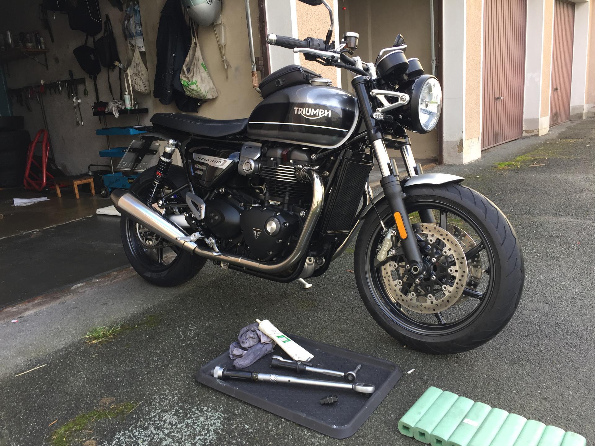

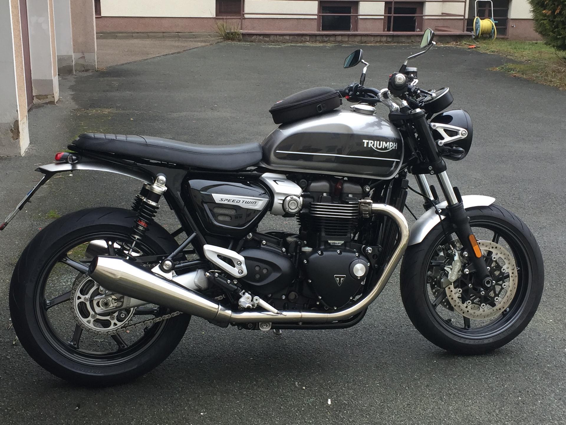

Silver Rider Posted December 19, 2024 Posted December 19, 2024 Sodele Jetzt fehlt mir nur noch die Racing Bank der RS Für kleinere optische Anpassungen hatte ich gestern u.heute ja Zeit Gefahren wird natürlich auch noch. Wenn es geht möglichst noch in diesem Jahr 2
growaebbl Posted December 19, 2024 Posted December 19, 2024 Wirkt tatsächlich etwas sportlicher. Schönheit muss eben leiden.

Doodle Posted December 19, 2024 Posted December 19, 2024 1 hour ago, Silver Rider said: Sodele Jetzt fehlt mir nur noch die Racing Bank der RS Für kleinere optische Anpassungen hatte ich gestern u.heute ja Zeit Gefahren wird natürlich auch noch. Wenn es geht möglichst noch in diesem Jahr Überlege, ob nicht noch ein wenig mehr Glanz das Sache stimmiger machen würde? Vielleicht ein silberner Lenker oder die Rohre zwischen Brücke oben und unten? 1
Silver Rider Posted December 19, 2024 Posted December 19, 2024 vor 6 Minuten schrieb Doodle: Überlege, ob nicht noch ein wenig mehr Glanz das Sache stimmiger machen würde? Vielleicht ein silberner Lenker oder die Rohre zwischen Brücke oben und unten? Servus ...... das habe ich mir vor Jahren schon überlegt. Ich habe zwei silberne konifizierte Lenker im Keller. Einen von der Ducati Monster, einen von der ersten Tiger 800 XC. Auch könnte ich den orginalen Speed triple Lenker den Triumph damals an unserem Twin verbaut hat, silber Natur bürsten usw. Aber ich glaube, dass wäre mir dann zuviel des Guten. Ich habe ja nichts gegen Schwarz, aber halt gerne mit Unterbrechung. Sowie die Gabel jetzt ist, gefällt es mir besser als vorher und ich sehe jetzt am Kabelbinder um den Holm auf einen Blick wie es um den statischen u. dynamischen Negativfederweg bestellt ist. Der dynamische - also mit Fahrer - beträgt bei kalter Gabel 45mm also perfekt. Der statische 30mm. Weil ich ja auch den Ölstand um einige ccm erhöht habe in Ermangelung einer Einstell Möglichkeit. Sonst wäre es mehr gewesen und mir zuviel Grüße gerhard

Sitzriese Posted December 19, 2024 Posted December 19, 2024 vor 4 Stunden schrieb Silver Rider: Sodele Jetzt fehlt mir nur noch die Racing Bank der RS Für kleinere optische Anpassungen hatte ich gestern u.heute ja Zeit Gefahren wird natürlich auch noch. Wenn es geht möglichst noch in diesem Jahr Ich muss ja sagen, mir gefällt es mit den Bälgen besser. Könnte auch daran liegen, dass ich gerne eine T120 hätte ? 2 1
Silver Rider Posted December 19, 2024 Posted December 19, 2024 vor 3 Stunden schrieb Sitzriese: Ich muss ja sagen, mir gefällt es mit den Bälgen besser. Damit habe ich gerechnet. Ich bin jetzt fünf Jahre mit den Bälgen gefahren. Jetzt fahre ich mal ohne und in fünf Jahren baue ich sie wieder ein vor 4 Stunden schrieb Doodle: Ich habe nochmal die Begriffe exakt übersetzt und entweder verwechselst du diese, oder hast einen Fehler in deinen Gedanken. Wenn es für dich aber funktioniert? Ich bin kein Missionar! Sorry aber ich denke wir zwei reden aneinander vorbei. Es geht nur um den statischen / dynamischen " Negativfederweg " denn nur diesen kann ich ja einstellen / verändern . Am Heck, aber nicht vorne. Vorne wird er nur etwas verändert durch die Reduzierung vom Luftpolster. Würde ich ein dickeres Öl nehmen würde auch die Dämpfung beeinflußt aber nicht der Negativfederweg Die Dämpfung selbst hat mit der Einstellung vom Negativfederweg überhaupt nichts zu tun.

Frappi Posted December 20, 2024 Posted December 20, 2024 vor 15 Stunden schrieb Silver Rider: Damit habe ich gerechnet. Ich bin jetzt fünf Jahre mit den Bälgen gefahren. Jetzt fahre ich mal ohne und in fünf Jahren baue ich sie wieder ein Moin Gerhard, damit hatte ich auch schon geliebäugelt. Mir würde es wohl besser gefallen, wenn sich das verchromte Rohr bis oben durchzieht. Müssten dann noch ein paar LSL Lampenhalterungen dran. Dann geht's allerdings wieder in die klassische Richtung Schönen Gruß, Frank

Silver Rider Posted December 20, 2024 Posted December 20, 2024 vor 39 Minuten schrieb Frappi: Mir würde es wohl besser gefallen, wenn sich das verchromte Rohr bis oben durchzieht. Müssten dann noch ein paar LSL Lampenhalterungen dran. Servus Frappi Mir würde das auch "noch besser " gefallen. Aber bis dato hatte ich keine Lust deswegen extra die Halterungen von LSL zu montieren. https://www.classicbike-raisch.de/TRIUMPH-AC-BIS-BJ-2015/Beleuchtung-Zubehoer/Scheinwerfer-Halter-Gitter-Zubehoer/LSL-Lampenhalter-verstellbar/CB12230M

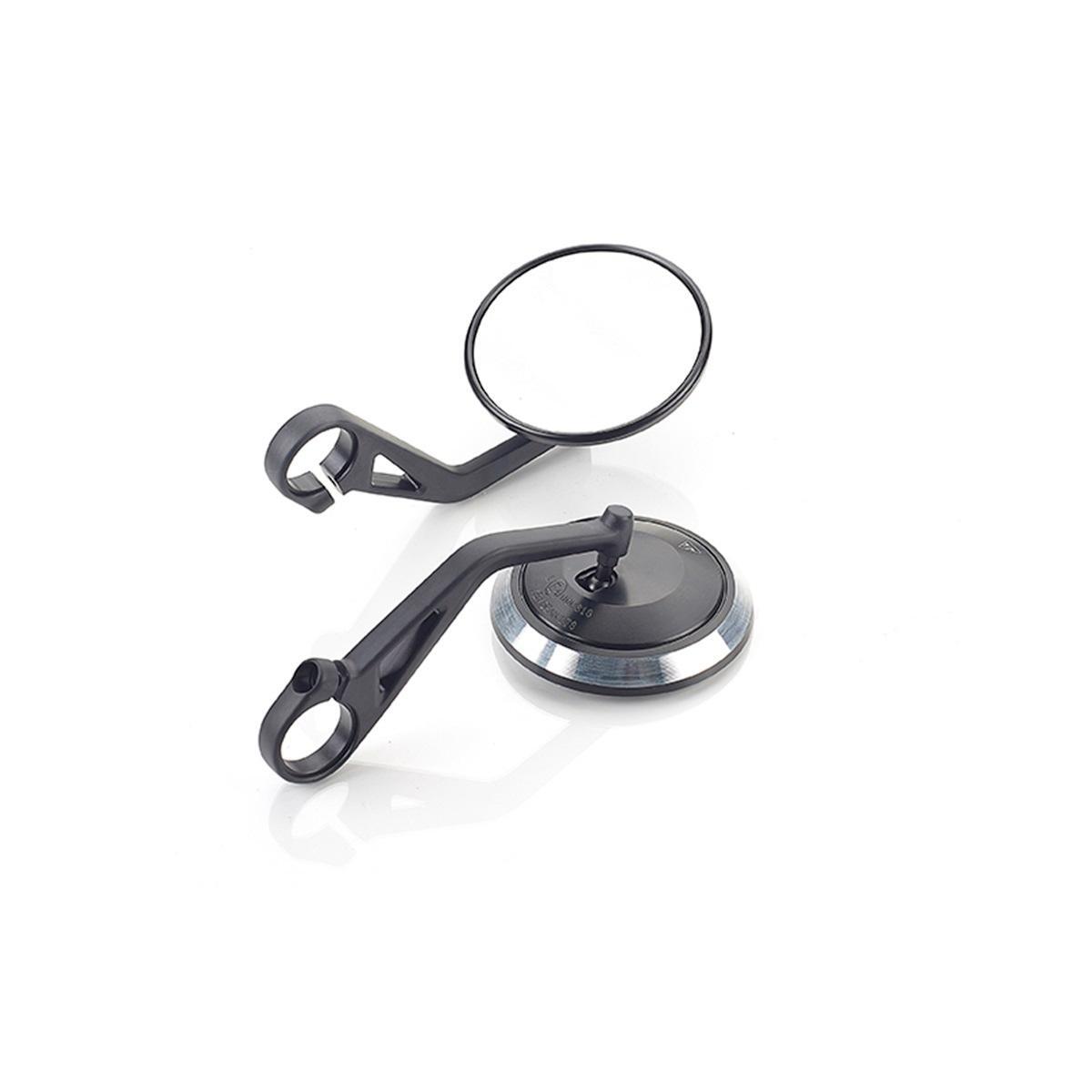

Silver Rider Posted January 8, 2025 Posted January 8, 2025 (edited) Sodele, nach fast sechs Jahren habe ich es heute endlich mal geschafft, mir die schönen runden Alu Lenkerenden Spiegel aus dem Zubehör von Triumph zu kaufen. Die ovale Serie hat mir nie gefallen und meine LSL Gonia Standart Spiegel an der Armatur gefallen mir inzwischen auch nicht mehr ( siehe obiges Bild ) Die Triumphspiegel gabs zum Winterpreis von bissel über 200Euro. (beide) Natürlich habe ich mir auch genau die 1200 RS angesehen. Also alles was mich auf den Bildern teilweise arg gestört hat, stört mich in Natura jetzt nicht mehr. Als da wären: Lampe, Lampenhalterung, Beule im Tank, Instrument usw. . Einges ist auch schöner geworden. Die Sitzbank wirkt im Bezug edler, ebenso die Gabelbrücken und überhaupt macht dieses Motorrad schon was her. Man sieht ihr die bessere Fahrwerks Performance schon im Stand an. Auch kommen mir die etwas nach hinten versetzten Rasten engegen. Ist ja bei meiner 019er durch die Rasten Gelenke von LSL etwa genauso. Ach ja, eine nagelneue 2024er Speed Twin stand auch noch daneben .... für 12700 Euro in matten dunkelgrau . Da wirkt die RS schon durch ihre Lackierung nebst den güldenen Fahrwerk und überhaupt halt schon auch sportlicher. Letzteres ist mir eh wurscht, denn ich würde mit der Neuen kein bisschen schräger oder schneller fahren als mit meiner Alten. Mag sein, dass das bessere Fahrwerk auf schlechten Str. Vorteile bietet und auch das Ansprechverhalten der Federung besser ist. Ich durfte auch mal bissel rumschrauben und allein im Stand habe ich bemerkt, dass man die Federung schon auch komfortabler einstellen kann als es bei unseren Alten in Serie bisher möglich war. Aber andererseits, bin ich nicht aus Zucker und eine gewisse Härte von meiner Ducati gewöhnt . Nochwas ist ,mir aufgefallen. Der große Dealer in Nürnberg nimmt kein Bargeld mehr an . Ich hatte die Hosentasche voll Geld und konnte nicht bezahlen - gottseidank hatte ich meine EC Karte dabei. Aber der Busfahrer nahm wenigstens die 2,10 Euro noch in Bargeld . Es har das Regnen angefangen sonst wäre ich die dreiviertel Std. heim gelaufen. Ich bin ja auch hingelaufen. Grüße gerhard Edited January 8, 2025 by Silver Rider 1
Sitzriese Posted January 8, 2025 Posted January 8, 2025 vor 3 Stunden schrieb Silver Rider: Sodele, nach fast sechs Jahren habe ich es heute endlich mal geschafft, mir die schönen runden Alu Lenkerenden Spiegel aus dem Zubehör von Triumph zu kaufen. Die ovale Serie hat mir nie gefallen und meine LSL Gonia Standart Spiegel an der Armatur gefallen mir inzwischen auch nicht mehr ( siehe obiges Bild ) Die Triumphspiegel gabs zum Winterpreis von bissel über 200Euro. (beide) Natürlich habe ich mir auch genau die 1200 RS angesehen. Also alles was mich auf den Bildern teilweise arg gestört hat, stört mich in Natura jetzt nicht mehr. Als da wären: Lampe, Lampenhalterung, Beule im Tank, Instrument usw. . Einges ist auch schöner geworden. Die Sitzbank wirkt im Bezug edler, ebenso die Gabelbrücken und überhaupt macht dieses Motorrad schon was her. Man sieht ihr die bessere Fahrwerks Performance schon im Stand an. Auch kommen mir die etwas nach hinten versetzten Rasten engegen. Ist ja bei meiner 019er durch die Rasten Gelenke von LSL etwa genauso. Ach ja, eine nagelneue 2024er Speed Twin stand auch noch daneben .... für 12700 Euro in matten dunkelgrau . Da wirkt die RS schon durch ihre Lackierung nebst den güldenen Fahrwerk und überhaupt halt schon auch sportlicher. Letzteres ist mir eh wurscht, denn ich würde mit der Neuen kein bisschen schräger oder schneller fahren als mit meiner Alten. Mag sein, dass das bessere Fahrwerk auf schlechten Str. Vorteile bietet und auch das Ansprechverhalten der Federung besser ist. Ich durfte auch mal bissel rumschrauben und allein im Stand habe ich bemerkt, dass man die Federung schon auch komfortabler einstellen kann als es bei unseren Alten in Serie bisher möglich war. Aber andererseits, bin ich nicht aus Zucker und eine gewisse Härte von meiner Ducati gewöhnt . Nochwas ist ,mir aufgefallen. Der große Dealer in Nürnberg nimmt kein Bargeld mehr an . Ich hatte die Hosentasche voll Geld und konnte nicht bezahlen - gottseidank hatte ich meine EC Karte dabei. Aber der Busfahrer nahm wenigstens die 2,10 Euro noch in Bargeld . Es har das Regnen angefangen sonst wäre ich die dreiviertel Std. heim gelaufen. Ich bin ja auch hingelaufen. Grüße gerhard Die runden Spiegel sind echt schön, aber deine Gonia sehen auch sehr gut aus, finde ich. Die passen eigentlich besser zu so einem Bike. Ich hab ja die normalen länglichen. Bleiben auch erstmal. Und das mit den neuen Speeds…ich fand ja auch, dass sie in Natura schon stimmig aussehen. Sie werden auf jeden Fall ne Menge Käufer finden, auch wenn vielen hier die alte besser gefällt.

Silver Rider Posted January 8, 2025 Posted January 8, 2025 vor 3 Stunden schrieb Sitzriese: Die runden Spiegel sind echt schön, aber deine Gonia sehen auch sehr gut aus, finde ich. Die passen eigentlich besser zu so einem Bike. Servus. Ich kann sie ja jederzeit mal wieder zurück tauschen

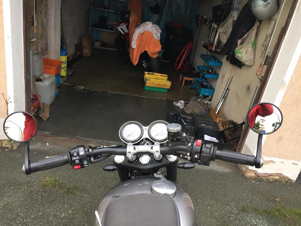

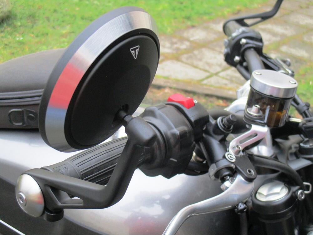

Silver Rider Posted January 9, 2025 Posted January 9, 2025 (edited) Passt mir ganz gut. Lenkerenden schwarz/silber habe ich noch verschiedene aus Alu in der Kiste. Diese Kappen aus Edelstahl sind noch von meiner Thunderbird Sport ..... und die Karre ist jetzt links/rechts jeweils um 1,5cm breiter als vorher mit den langen stählernen Gewichten der Tiger 955i. Damit kann ich in der Stadt ganz gut leben. Edited January 9, 2025 by Silver Rider 1
larsausbernau Posted January 9, 2025 Posted January 9, 2025 vor 5 Stunden schrieb Silver Rider: Passt mir ganz gut. Lenkerenden schwarz/silber habe ich noch verschiedene aus Alu in der Kiste. Diese Kappen aus Edelstahl sind noch von meiner Thunderbird Sport ..... und die Karre ist jetzt links/rechts jeweils um 1,5cm breiter als vorher mit den langen stählernen Gewichten der Tiger 955i. Damit kann ich in der Stadt ganz gut leben. Sieht jut aus ??
Silver Rider Posted January 9, 2025 Posted January 9, 2025 vor 1 Stunde schrieb larsausbernau: Sieht jut aus ?? Ja danke, aber ich muss mich noch bissel daran gewöhnen, denn ich war nie der Fan von Lenkerendenspiegel . Ich wollte es halt einfach mal nach sechs Jahren anders haben.
